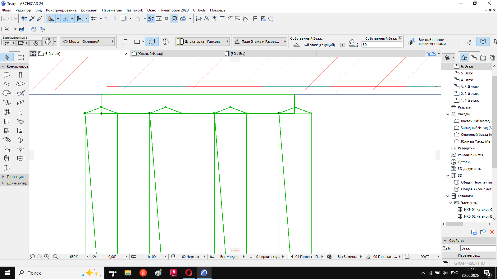

На сайте c 19.12.2012
Сообщений: 108
Добрый день!
Столкнулась с проблемой - четыре стоящих морфа не хотят вычитаться из морфа, стоящего поперёк(((
Они должны образовать выемки-канавки в поперечно стоящем морфе, чтобы образовать триглиф (элемент дорического ордера)
Я пыталась вычесть их по-разному, но ничего не получается. Что делать?
Они утоплены концами в поперечном объёме, они пересекаются.
Помогите, пожалуйста, советом, как быть?
Сообщений: 5413
Цитата Anastasia_Neva:
Добрый день!
А вы проверяли морфы на твердотелость?

На сайте c 07.07.2008
Сообщений: 86
Добрый день!
да по картинке, они у вас не врезаются, но если бы врезались, вы производите операцию вычитания и скрываете морфы в слой, а на нужном морфе нет изменений?
Сообщений: 108
Добрый день!
Они именно что врезаются, в них есть выступы и они специально заглублены в морф этими выступами, чтобы они были вырезаны.
На твердотельность проверено, всё в порядке.
вот в плане
Сообщений: 5413
Они именно что врезаются, в них есть выступы и они специально заглублены в морф этими выступами, чтобы они были вырезаны. На твердотельность проверено, всё в порядке. вот в плане
Четыре стоящих морфа на отдельный слой и скрыть слой.
Сообщений: 108
Это сработает, если мне надо много таких элементов? (я про конечный в итоге триглиф, который должен получиться)
В общем, я решила смоделировать триглиф вручную, это оказалось быстрее) спасибо за ответы)

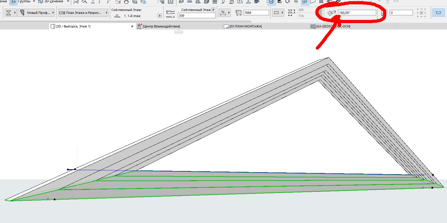

Помогите советом, пожалуйста.

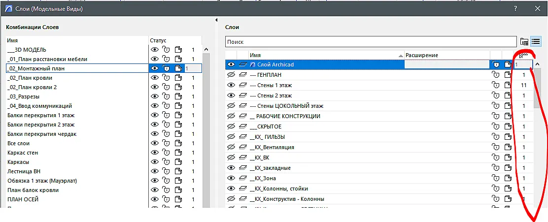

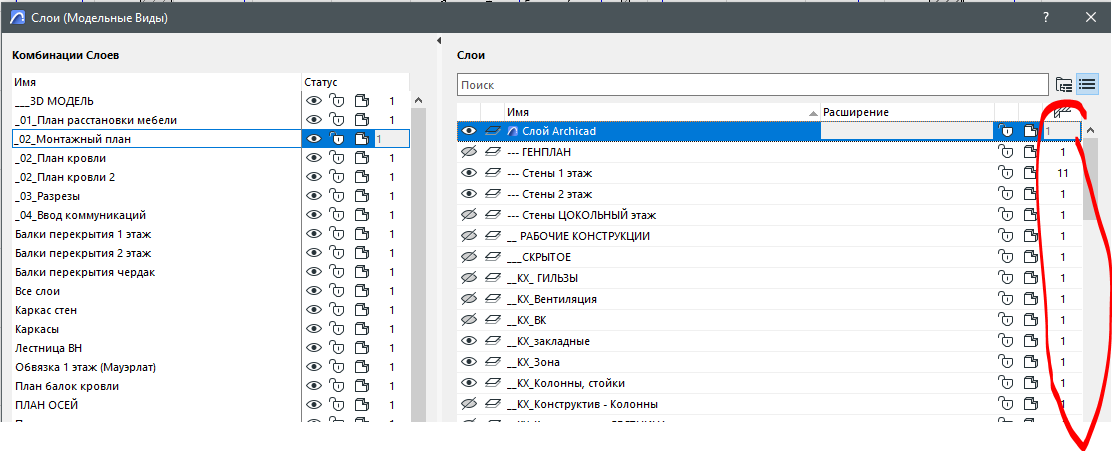

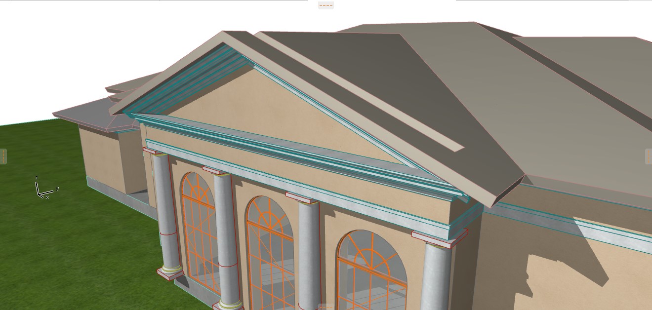

Первая проблема - при вычитании с выталкиванием вверх на крыше образуется вот такая полоса. Что сделать, чтобы её не было?

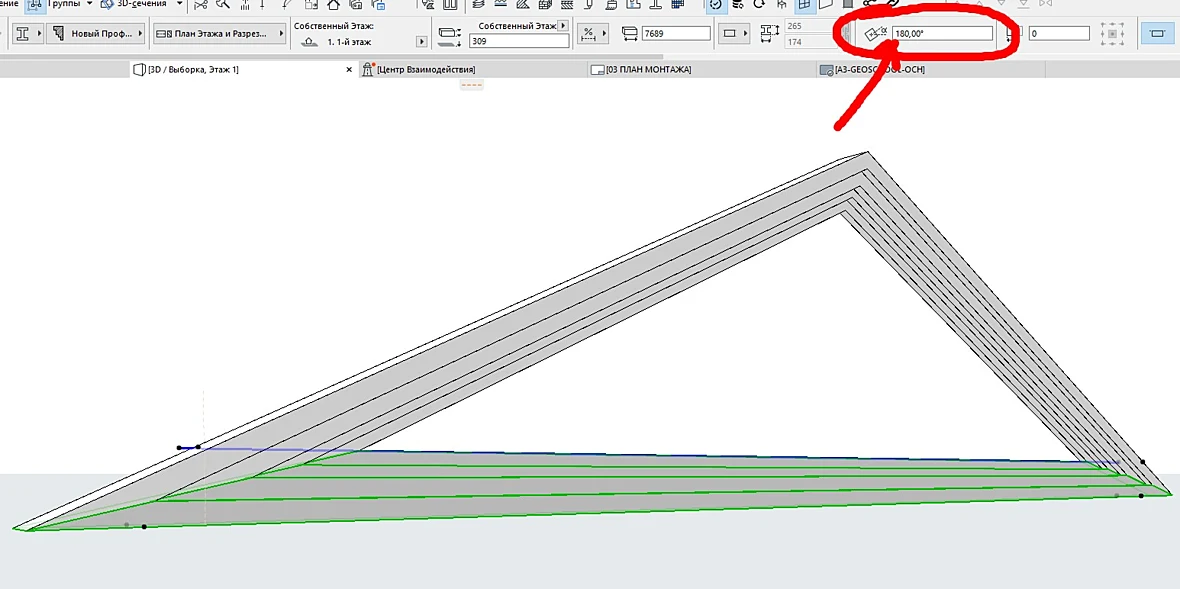

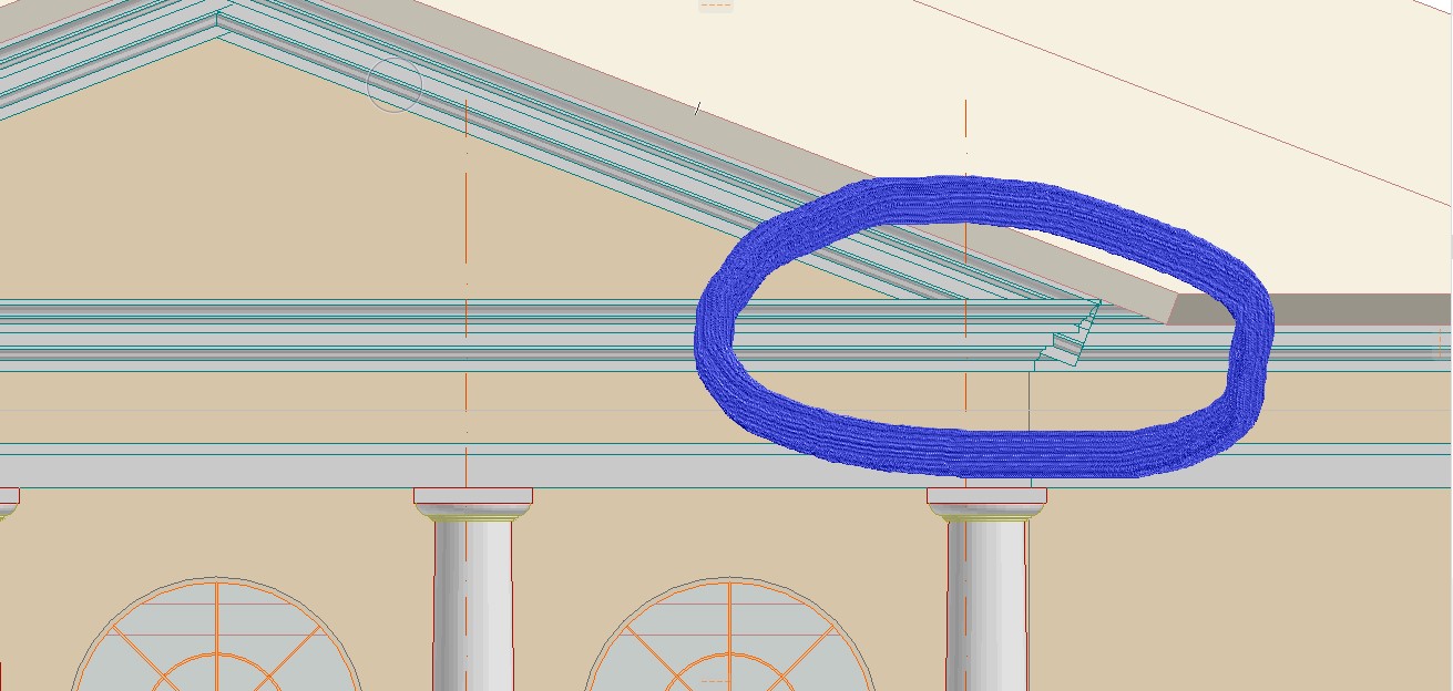

Вторая проблема - как и чем отсечь кусок лепнины на фронтоне? Лепнина состоит из балок, превращённых в морфы.

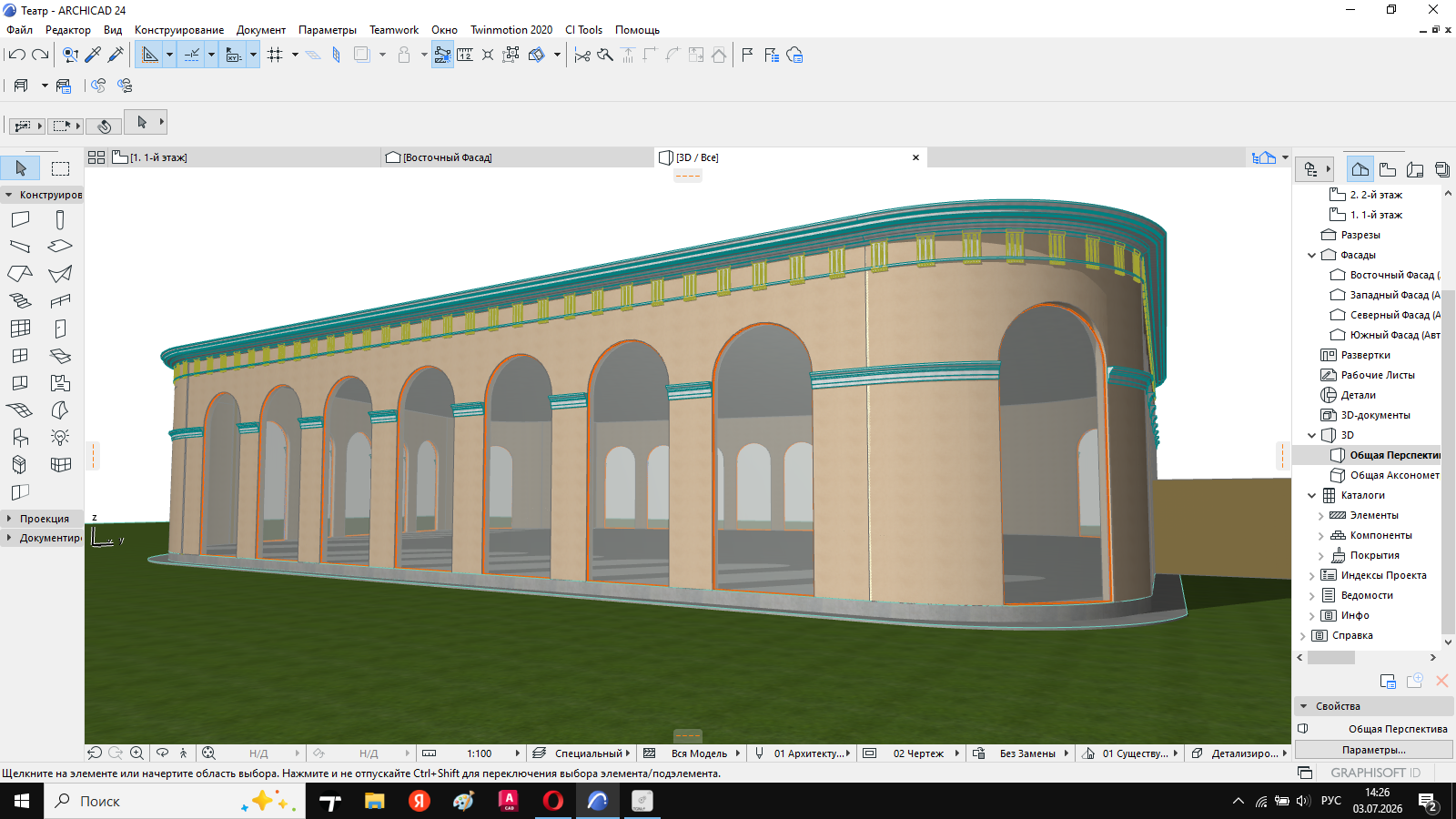

Сообщений: 86
так же, выталкиванием вниз

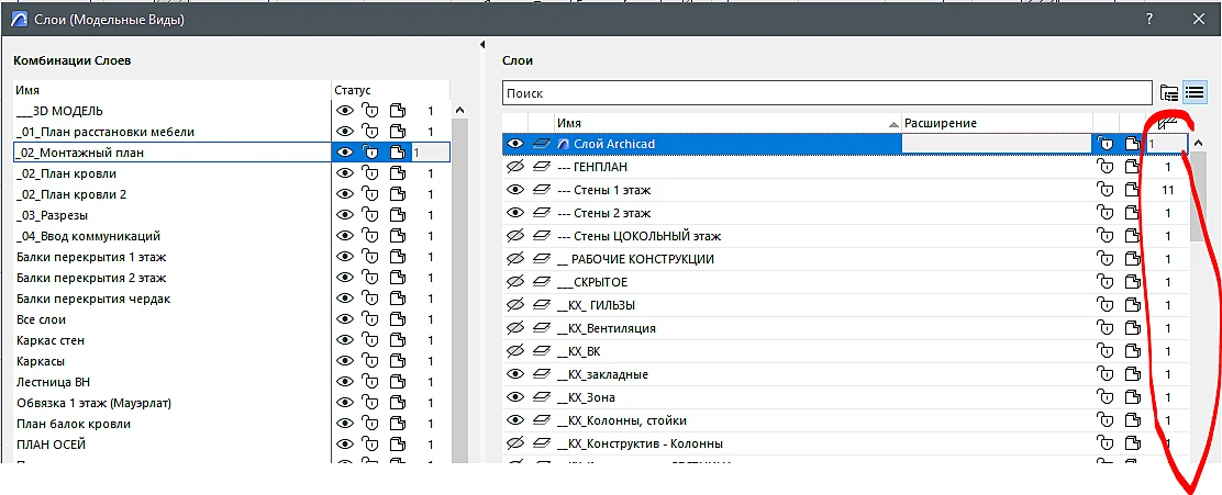

стену перенесите в слой отличный от кровли и смените у этих слоев числовое значение на любое, чтоб они отличались, и следите чтоб они во всех комбинациях слоем различались, под каждую комбинацию отдельно настраивать надо
На сайте c 26.07.2008
Сообщений: 4428
1) Такое ощущение, что вы первым объектом указываете крышу, а не стену. Стена пробила дырку на крыше  https://disk.yandex.ru/d/qvz6V5aMGQgSSQ
2) лучше не превращать в морфы, а соединять балки со сложным профилем, они будут как-то соединяться (чуть более правильно). В нижней балке профиль перевернут на 180 гр.
Сообщений: 86
дело в том что они не должны соединяться, вот пример
у нее так, но сложным профилем так не сделать окончание, вроде бы), только вычитанием
