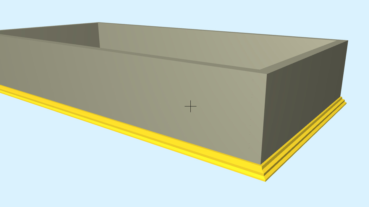

Anastasia_Neva,
Поменяйте в слое, на котором лежит плинтус, к примеру на 2.
Поменяла, ничего не происходит...
На сайте c 30.01.2015
Сообщений: 155
Крым
Anastasia_Neva,
Пробовали отодвинуть профиля от стен на 1-2 мм?
На сайте c 19.12.2012
Сообщений: 108
Цитата Serggg1212:
Anastasia_Neva,
Да, при передвижении вместо пересечения появляется артефакт
Сообщений: 155
Крым
Цитата Anastasia_Neva:
Цитата Serggg1212:
Anastasia_Neva,
Сделайте эти профили не балками , а профильными стенами.
Цитата Serggg1212:
Anastasia_Neva,
А лучше профайлером, или еще проще - морфом.
Сообщений: 4254
Цитата Bestviz:
Anastasia_Neva,
У плинтуса и стен, с полом, слои разные?
На сайте c 26.07.2008
Сообщений: 4428
в целом, это не мешает балкам соединяться, даже если один слой. возможно там скрытый объект или еще какая-то причина
Сообщений: 108
Цитата Uraken:
Всё верно, стена была тоже выполнена инструментом балка. Когда я сделала её стеной, при новом черчении балок всё получилось нормально :)
Сообщений: 4428
Цитата Uraken:
а, вот в чем прикол

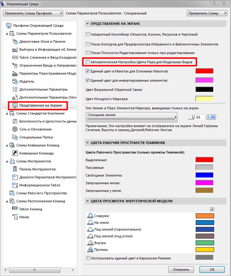

Доброго всем!
В архикаде 25 назначаю штриховке белый цвет, но она остается светло- серой, другой любой цвет - пожалуйста, - но не белый или светлее чем она есть..
Помню, - где в этих разделах это уже обсуждали и было ирешение - но найти не могу.

✏️ 2. Настройка «Автоматическая корректировка цвета пера»
В ArchiCAD есть функция, которая автоматически изменяет цвет пера для лучшей видимости на экране. Белый цвет на белом фоне может автоматически заменяться на серый.*   **Решение**: Отключите эту опцию. Найдите ее в настройках рабочей среды (`Work Environment`) в разделе параметров отображения на экране (`On-Screen Options`).

Цитата Holy3D:
✏️2. Настройка «Автоматическая корректировка цвета пера» В ArchiCAD есть функция, которая автоматически изменяет цвет пера для лучшей видимости на экране. Белый цвет на белом фоне может автоматически заменяться на серый.* **Решение**: Отключите эту опцию. Найдите ее в настройках рабочей среды (`Work Environment`) в разделе параметров отображения на экране (`On-Screen Options`).
скорей всего это

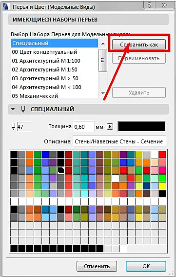

спасибо за ответы - но это не помогло. Какая-то беда в настройках перьев -переименовываю - дает менять цвет, потом опять слетает на "специальный" -а там не дает какие-то цвета делать светлее..

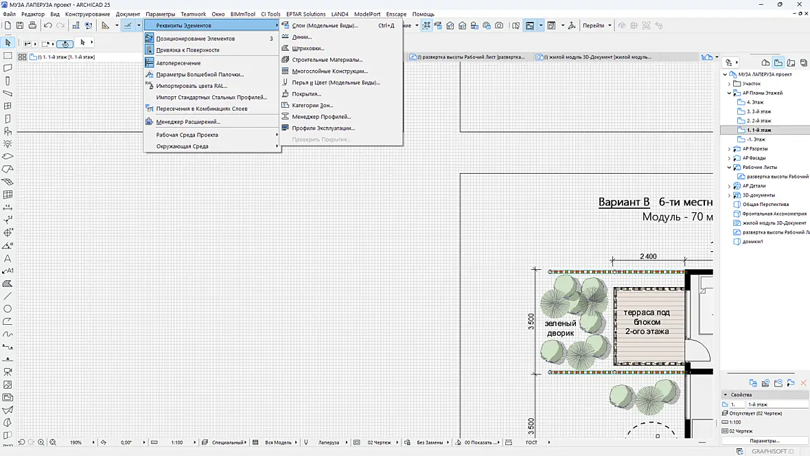

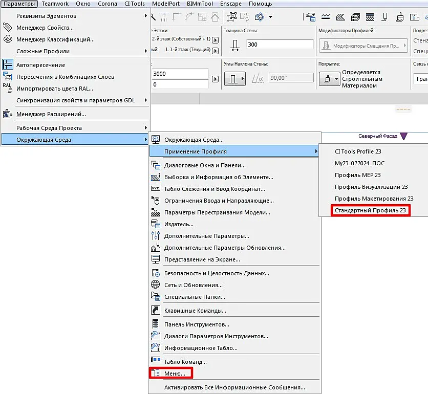

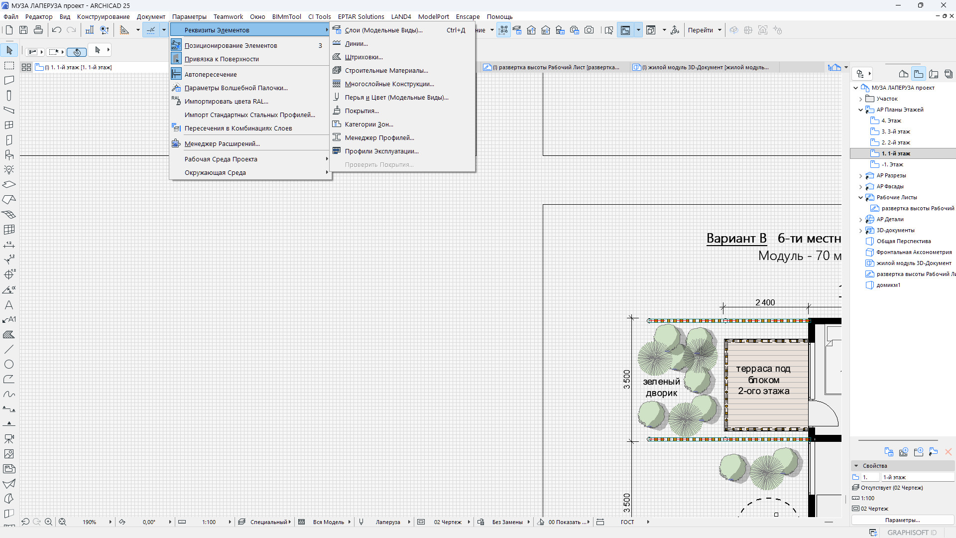

Скажите где мне искать менеджер реквизитов ???
Сообщений: 5413
Когда меняешь перья, потом нужно сохранить Набор Перьев
У тебя сбилась Окружающая Среда.
Или выбери Профиль окружающей среды по умолчанию.
Или добавь в меню Менеджер Реквизитов
много лет работал в 19 архикаде.. Там все было норм без сохранения после каждого изменения. В 25 перешел недавно.. Неужели нет способа как : 1. Намертво привязать мой новый набор перьев к текущему проекту.  2. Чтоб после изменения какого либо пера -это автоматически сохранялось в моем наборе без ручного сохранения после каждого изменения.
Сообщений: 5413
Цитата Serggg1212:
sagava, !! Как всегда на высоте! Спасибо!
Если будешь переходить по чертежам только через Карту Проектов, то не будет сбиваться.
А при переходах через Карту Видов, переключается на настройки Вида.
