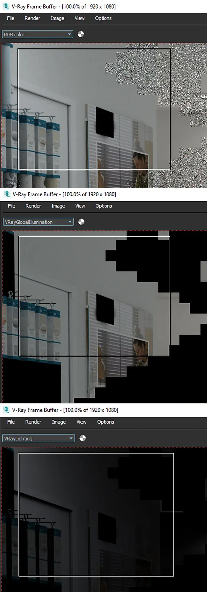

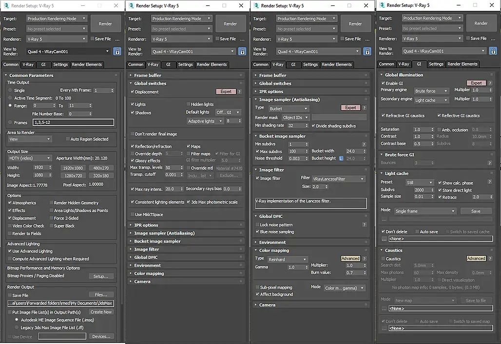

Всем привет! Коллеги, подскажите пожалуйста. Кто уже оседлал Vray5? Я никак не могу избавиться от шума в GI и Lighting. В источниках света пропал параметр subdivs, которым раньше можно было регулировать, а сейчас как? Настройки выкрутил, но шум всё равно присутствует, кто и как с ним борется? в сцене из источников это IES и VRayLigh plane на окнах
Кроме Denoise(он может замылить и нужные детали)

Сейчас все свелось к одному, накрутить сабдивы аа, уменьшить порог шума. по крайней мере Владо и вся его свита на этом настаивает
а сабдивы можно вернуть через maxscript. Но нужно ли

сабдивы аа? чуть детальнее можно? не понял о чем речь
На сайте c 26.05.2018
Сообщений: 330
Ashgabat
вкладка vray---image sampler (AA). В зависимости от выборы bucket/progressive меняется пониже соответствующая вкладка. bucket image sampler или progressive image sampler. вот там увеличиваешь сабдивы, уменьшаешь порог шума
есть расчет первичных отскоков anti-aliasing. И расчет вторичных отскоков - рефлект, рефракт итд. Большую часть настроек вторичных отскоков давно уже спрятали, объясняя это тем, что их по дефолту поставили в оптимальных настройках, нечего их менять, а если хотите, то через максскрипт

Как вариант разбить их на Диффуз и RAW-составляющие. Отденойзить RAW, потом перемножить с диффузом - так можно сохранить детализацию. в большинстве случаев.
