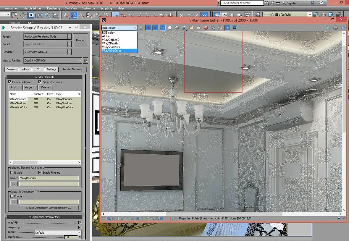

vray 3.60 denoiser как заставить работать?
Его тупо нет в списке на frame buffer!
