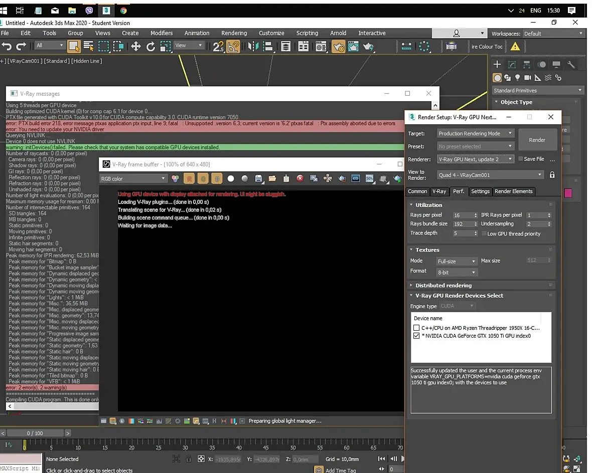

Добрый день, дамы и господа. Max 2020.
V-ray Next update2 (4.20).
В режиме V-ray Next update2 - интерактив IPR работает.
В режиме V-ray GPU Next update2 (в режиме одной только видеокарты) - интерактив IPR НЕ работает (черный экран).
Драйвер видеокарты (Nvidia GeForce GTX 1050 Ti) обновлен.
Возможно я невнимательный юзер, но ответа в гугле не нашел...
Прошу помощи.
Заранее спасибо.

Посмотри сверху,  у тебя ошибка с GPU связана
а vray черным по красному пишет, что дрова не обновлены.
кто врёт?
А что за драйвер-то и как обновляли? Если у Вас стоит драйвер с диска, который идёт с видеокартой, или драйвер от производителя со всякими его свистоперделками и т.п., то Вирей может и впасть в ступор.
Желательно скачать скачать Джифорс Экспириенс и через него поставить Криэйтор Рэди драйвер.

У меня самой возникла такая проблема сегодня, вот и тебе говорю про драйвера, я зашла на сайт и обновила, перезапустила комп и макс, вауля и все работает

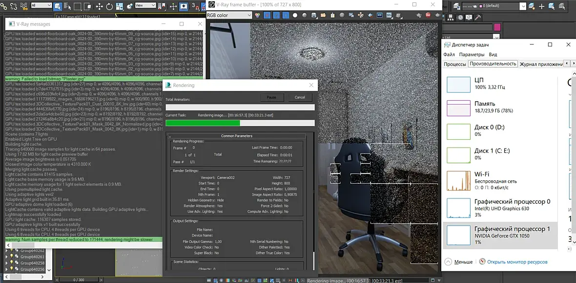

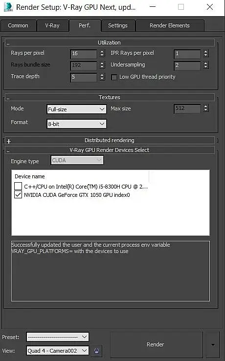

Всем привет. Почему то при рендере на vray next gpu 4.2 + макс 2016 видеокарта задействована на 0%, процессор рендерит.  Даже если просто ставлю галку рендерить видеокартой тоже 0% задействовано. Хотя никаких ошибок нет. Не могу понять: так и должно быть?
Сообщений: 10691
freys2011 возможно просто не хватает видеопамяти, вот он автоматом и переключается на проц
На сайте c 13.06.2015
Сообщений: 920
Ukraine, Kyiv
Странно сделал простенькую сцену просто вирей плоскость, виреевский скай. Проц 100%, гпу 1%. Тут то памяти должно зватать. Попробую ка я поставить вирей 4.3.
Когда на игры переключаюсь сразу гпу начинает работать. А тут прям не знаю.
Кстати у меня почему то нет сообщения как внизу на скрине красного что используется гпу. Только те белые: загружены вирей плагины и т.д. Хотя версия у меня та же что и у автора.

freys2011 а может просто в биосе в качестве главной видеокарты стоит встройка, а не дискретная?

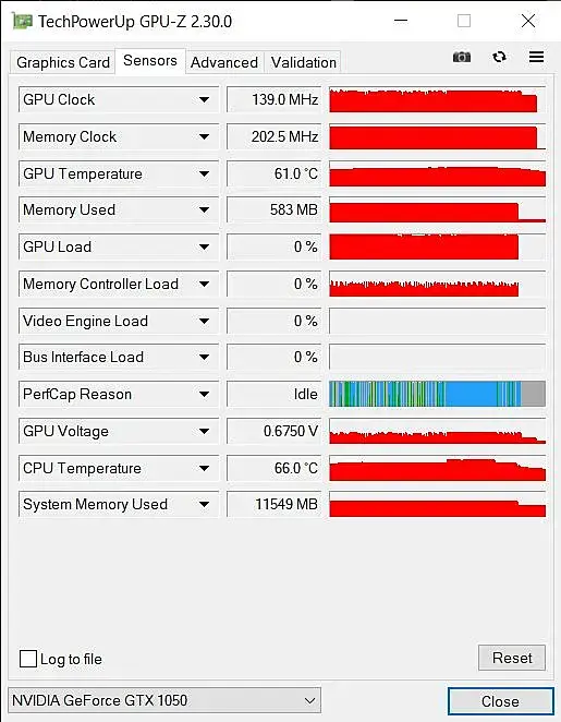

freys2011, так у Вас рендерит? Тогда проблем нет.
Загрузку видеокарты можно увидеть через спец утилиты (МСИ Афтербёрнер, АСУС ГПУ Твик и т.п.). Можно и через диспетчер задач Винды, просто режим отображения нужно переключить из 3Д на CUDA - и увидите загрузку в диспетчере.

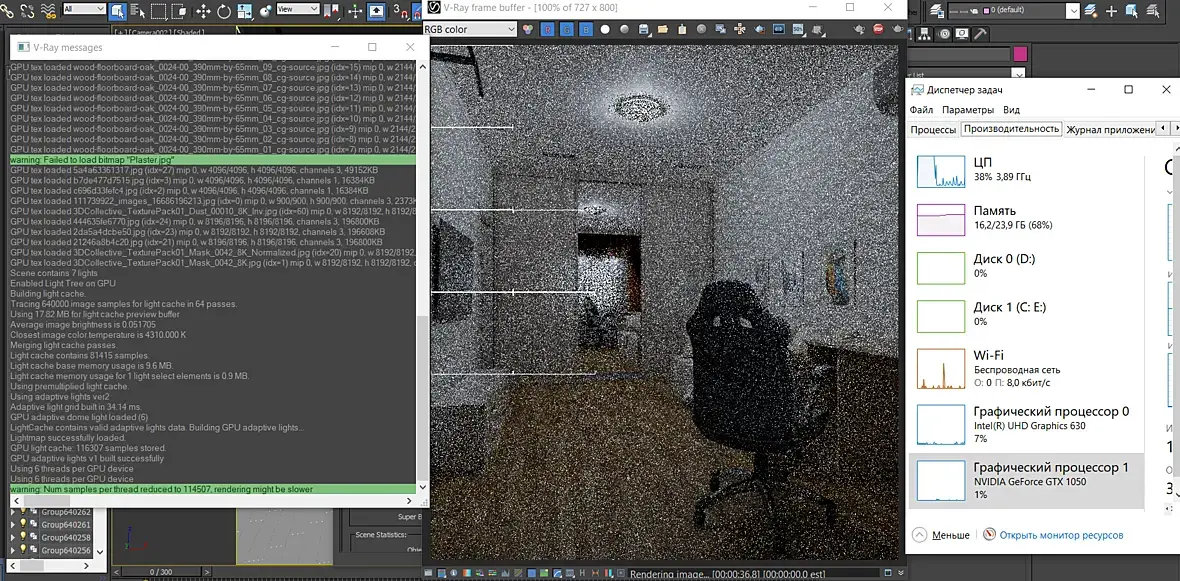

UPD -  а верхний скрин Вашего сообщения, где бакеты разного размера - это ГПУ? Или это проц? Вопрос просто из интереса, много рендерю в Вирее ГПУ, но в Майе. Там бакеты на ГПУ не адаптивные, размер не меняют по ходу рендера. Правда ГПУ это особо и не нужно, там всё-равно сэмплинг и потоки на бакеты иначе устроены чем на ЦПУ. Но интересно просто, неужто в Максе бакеты на ГПУ адаптивные... Зачем?

Жаль, так медленно рендерит с гпу я ожидал большего. Правда видеокарта всего лишь 1050.
Нашёл на форуме эту тему (https://forums.chaosgroup.com/forum/v-ray-rt-forums/v-ray-rt-problems/1037669-vray-next-gpu-using-only-1-of-one-of-my-graphic-cards-according-to-task-manager) и тут говорится что нужно через гпу-з проверять так как диспетчер задач не показывает реальную нагрузку ядер куда видеокарты.
Попробовал через диспетчер задач вместо 3д - куда, показывает.

Да, рендерит. Но медленно. Просто не ожидал такой скорости от вирея.
Это гибрид проц и гпу. Только зачем такие большие гпу бакеты и такие маленьки цпу. Почитал официальную инфу от хаосов, они пишут что их нельзя поменять. Жаль. Хотелось бы чтоб они были одинаковыми, а то проц быстрее рендерит, и в итоге в конце гпу будет работать медленно, а цпу простаиваться.

freys2011, для процессора адаптивность бакета может играть очень важную роль. Пример - если у Вас в сцене есть небольшой сложный участок, например стакан с водой с кучей преломлений или какой-нибудь предмет с бешенным ССС-радиусом - вобщем, что-то, на чём рендер застрянет надолго. Количество бакетов равно количеству потоков процессора. И бакеты у Вас, например, большие, весь этот гипотетический стакан с водой уместится в два бакета. И получится так - вся картинка уже отрендерилась, загрузка процессора несколько процентов - это два бакета, два потока процессора, всё ещё пыхтят над сложным участком. И это может быть долго. Для анимации такая потеря времени на каждом кадре вообще кошмар. И нифига не рационально, вот у Вас какой-нибудь 3950 с 32-мя потоками, а работают только 2 из них, а 30 - курят в углу, ждут.
Поэтому уменьшаем бакет, иногда сильно уменьшаем, чтобы сложный участок был захвачен как можно большим количеством бакетов - т.е. чтобы над этим участком одновременно работало как можно больше потоков процессора.
А на ГПУ совсем другая петрушка, там вообще разницы в скорости между бакетным и прогрессивным в общем-то нет если рендерить не в дистрибутиве, Владо сам писал об этом, сэмплер там совершенно иначе устроен. На ГПУ адаптивность бакета смысла не имеет т.к. там в любом случае получается утилизировать всю мощность видеокарты. Типа как в Арнольде, он и на ЦПУ умудряется юзать проц на 100% даже когда бакетов осталось меньше чем потоков проца. Вирей так не умеет и если не следить за этим на ЦПУ, можно сесть в лужу в некоторых моментах.
А в плане обманутых надежд от ГПУ - да, есть такое дело, Вирей на ГПУ не особо быстрый и в ряде моментов получается медленней чем на ЦПУ. Плюс меньше стабильности. Но я для себя нашёл моменты где он не уступает, а то и несколько превосходит ЦПУ, и юзаю. И к подводным камням ГПУ приспособился - переделал ЮВихи (ГПУ вылетает на ЮДИМах почему-то), где два слоя отражений нужно юзаю AlSurface а не Бленд (на Бленде ГПУ тоже вылетает). И вроде всё стабильно и довольно шустро.

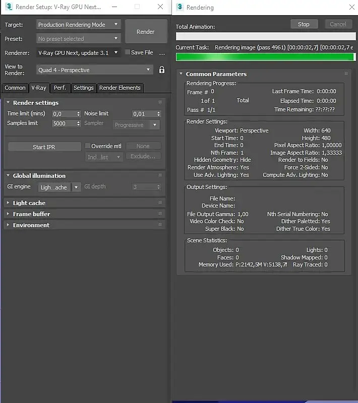

Доброго всем дня, господа. Извольте помочь.Рендер превратился в бесконечный. С чем может связана проблемка ?Заранее благодырь.

Time limit =0 потому и бесконечный

Когда Time Limit = 0.. то Time Limit тупо выключен, остаются сэмплы 5000 и порог шума..  Всегда заканчивался. )
Progressiv'ом рендерить анимацию - это конечно топовый уровень )
