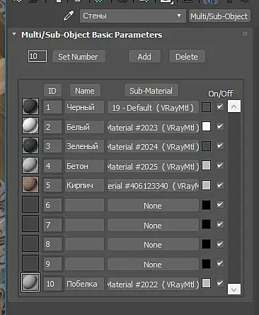

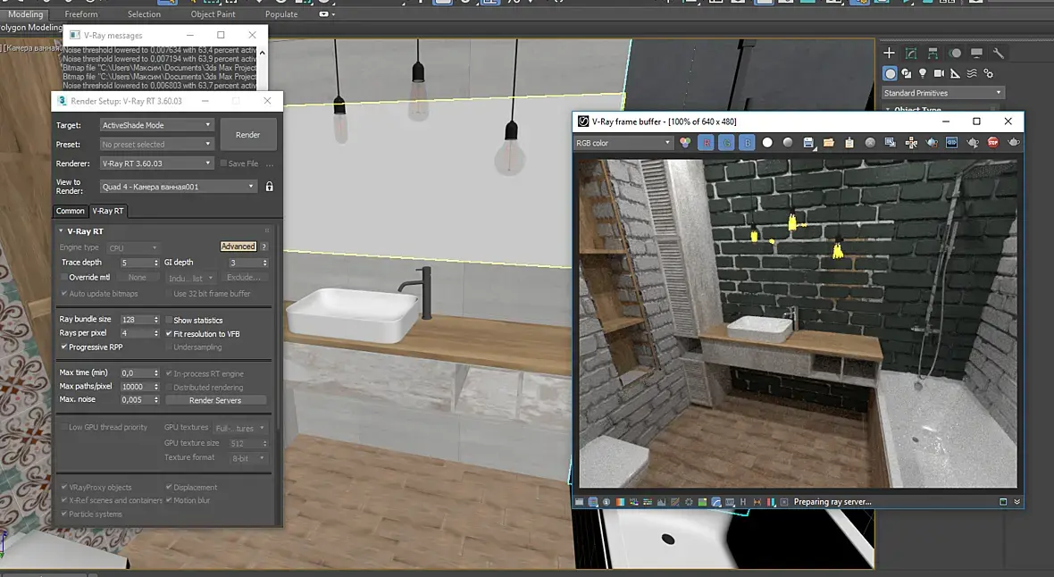

Добрый день. Стены являются одним объектом и имеют материал Multi/Sub-Object и уникальные саб маты для каждого полигона, среди которых есть материал кирпича с Displacement картой, назначенной на один из полигонов стен. Но во время рендера в режиме ActiveShade Mode выдавливаются все полигоны объекта "Стены", не смотря на то, что на остальных полигонах не назначена карта Displacement. Если убираю галку с этой карты на суб материале "Кирпич", то геометрия перестает выдавливаться. При рендере в режиме продакшн, такой проблемы не наблюдается

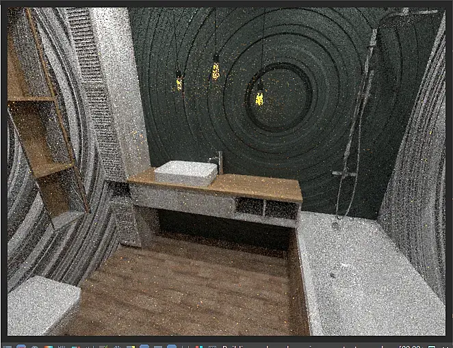

Если правильно понял, нужно в Map channel поставить цифру 2 вместо 1. Тогда какая то дичь получается в виде кругов, которые выдавливаются
