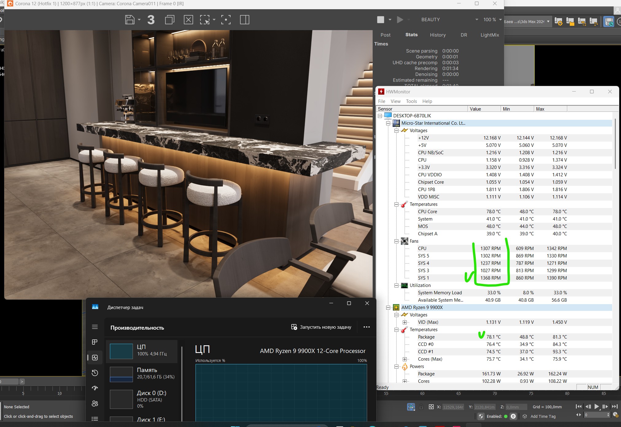

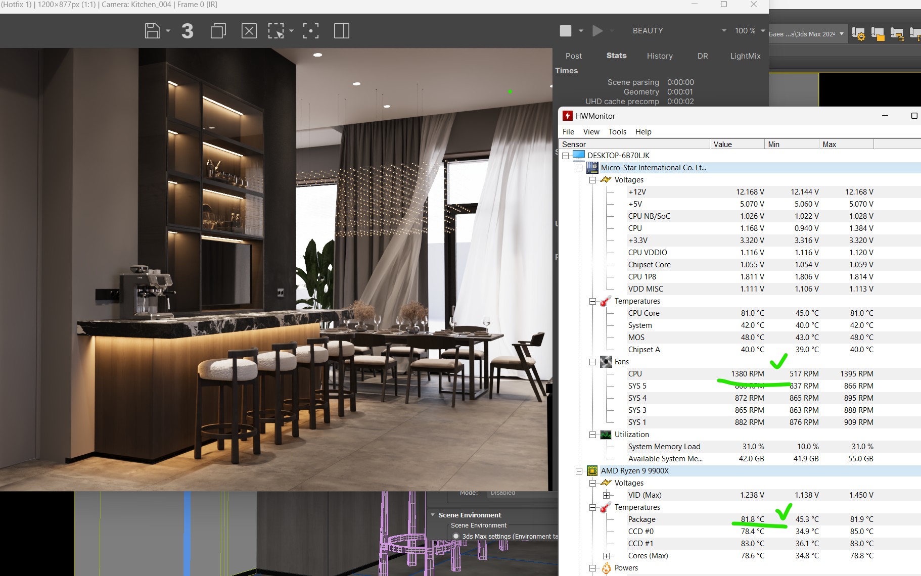

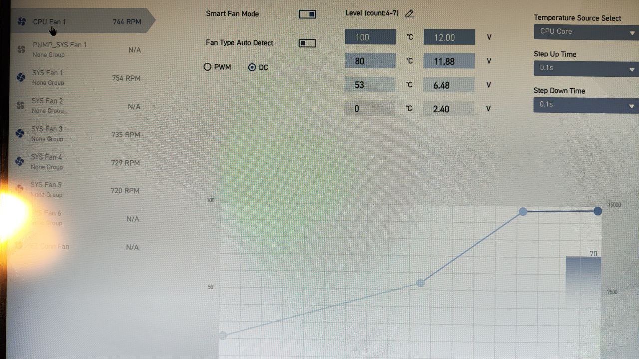

Вот с такой проблемой стакнулся
И под низкой нагрузкой

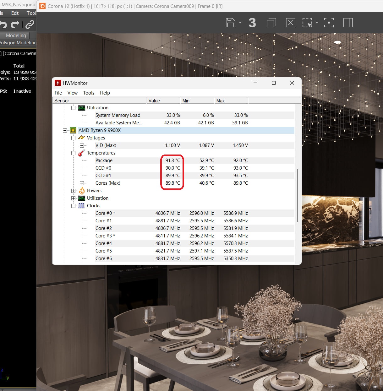

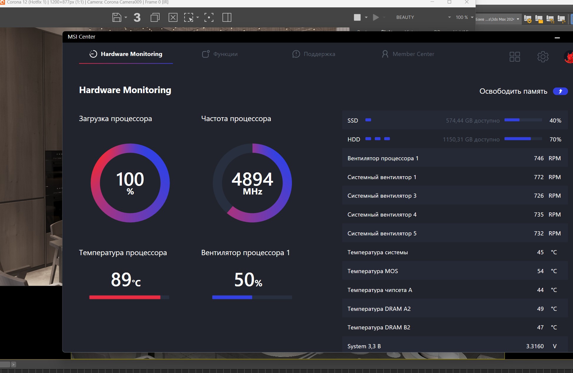

и под высокой на рендере обороты куллера в том числе и процессора на 50% ( не меняется)
При долгом рендере понижает частоту процессора.
В сем может быть проблема?
bios обновлял \ в bios настраивал работу вентиляторов\ подключены по PWM

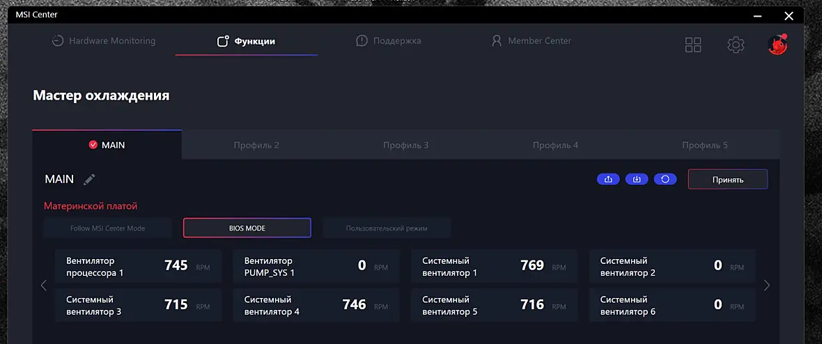

Скачайте Fan Control. Что там покажет при выставлении 100%, также половину паспортной? Какие модели вентиляторов, все одинаковые, даже на кулере? Если разные модели, то подозрительно одинаковые обороты у всех в районе 740... получается у всех завяленных макс около 1500.

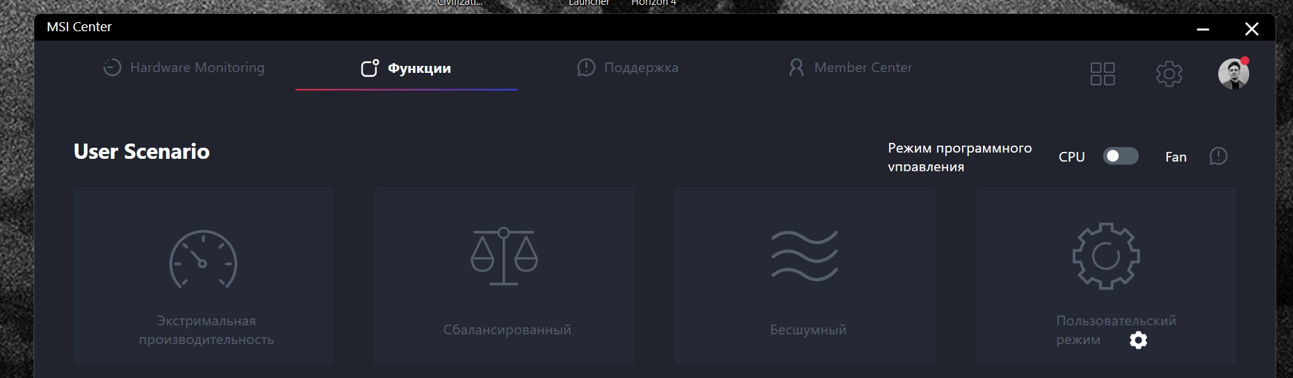

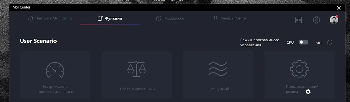

В биосе может тихий режим поставлен, у меня на прошлой материнке таичи, можно было так, вентиляторы не в полную работали при любой нагрузке.
Silent по моему назывался

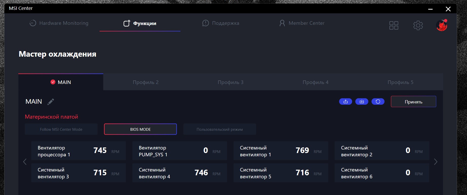

К сожалению не помогло все так же висит на 50% уровне все вентиляторы
В BIOS нет настроек Silent,
там все что можно выставить график и переключить режимы DC и PWM
Написал в поддержу MSI, вдруг ответят напишу.

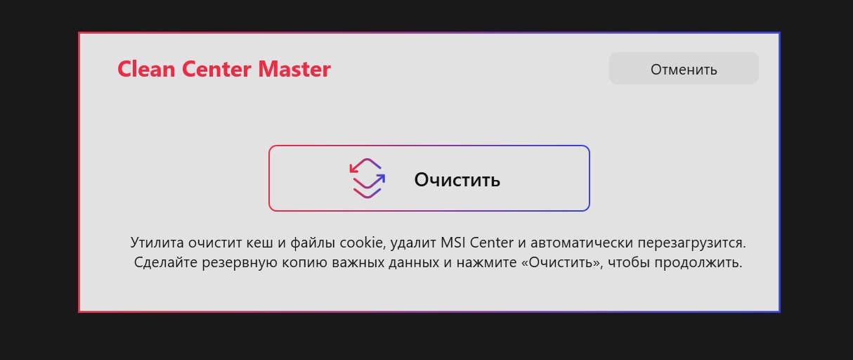

Пробовал удалять софт MSI, тоже не помогло
Единственное что помогло.
Сброс bios через дажампер на материнской плате
Однако, как только выставляешь AXMP1
Оперативную память, эта проблем возвращается
Возможно нужно откатить версию bios
Проблемы с bios версии 1.A34
В итоге ответили в поддержке MSI, скинули обновленный Bios 1.A36 Обновился, все работает четко, как надо.
Проблемы были с версией 1.A34 ( по возможности не ставьте эту версию)
