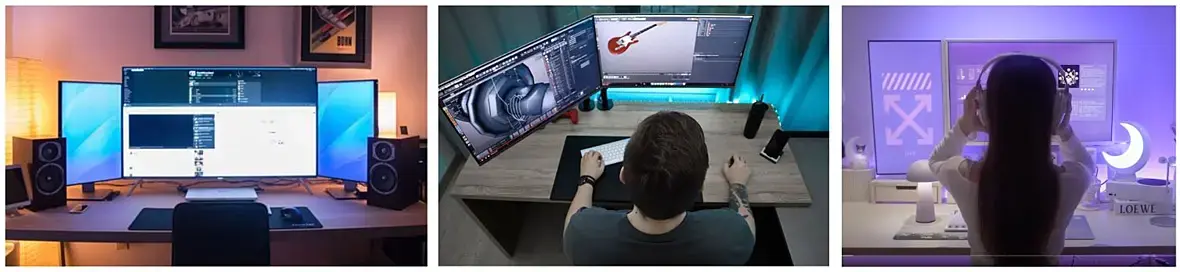

Кто пробовал разные комбинации мониторов, можете пожалуйста написать свое мнение как удобней работать - когда два 27 (или 32) дюймовых монитора, или один 32 дюймовый и один (или 2) маленьких вертикально по бокам? Именно в 2д\3д приложениях (не для видосиков\чата и т.д)
*и нет проблем сделать одинаковый размер элементов интерфейса если допустим как на фото 1 и 3?

2 27-x
Сообщений: 4778
1 43" и компануй окна как хочешь, удобно работать в зоне 4/3 остальное типа рефов сбоку вынести, и головой не придется сильно вертеть как с двумя, и рабочая высота есть ведь не танковая щель

smilefx, возможно Вы или не обращаете внимание или с этим все хорошо, но учтите физические размеры Вашего стола. Для триплы 32'' нужен по длине примерно 200-210 см. Потому что 32’’ монитор примерно 71 см. Если ставить три в ряд, а стол менее 2 м, то либо боковые вертикально, либо под сильными углами, либо вылетят за пределы стола.
Субъективно для триплы хорошо 27’’. Не надо будет выставлять под сильными углами, а значит вертеть головой меньше придется. Примерно с метра будете видеть их полностью, придется лишь глазами вертеть, что в целом даже полезно.
В идеале для работы монитор с соотношением сторон 32:10 с разрешением 7680х2160 на 57’’ или 64’’. Но таких нет. Только 57 у самсунга на va-матрице. Вполне вероятно технология oled позволит создавать интересные варианты. А пока по центру основной и сбоку второй. Ну и третий по возможности для почты/мессенджеров и фильмов.
ПС если будете ставить разные, подбирайте с похожим физическим размером пикселя. В идеале для работы одинаковые, под развлечения можно любой.
