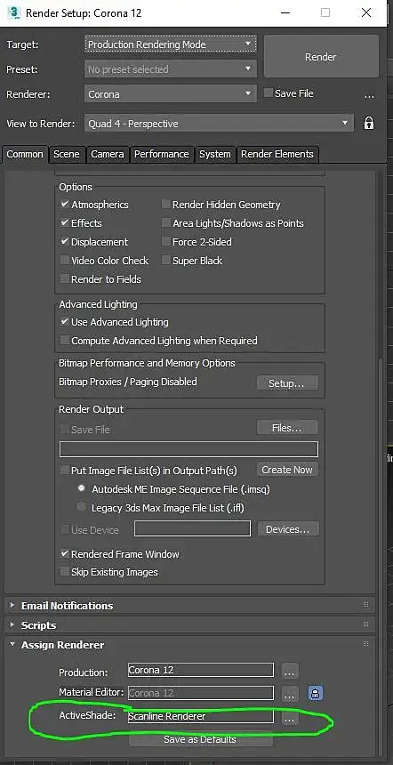

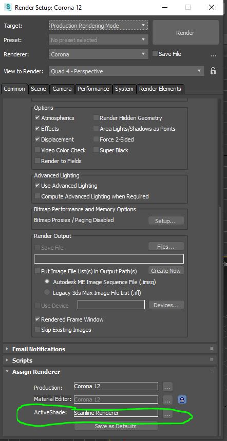

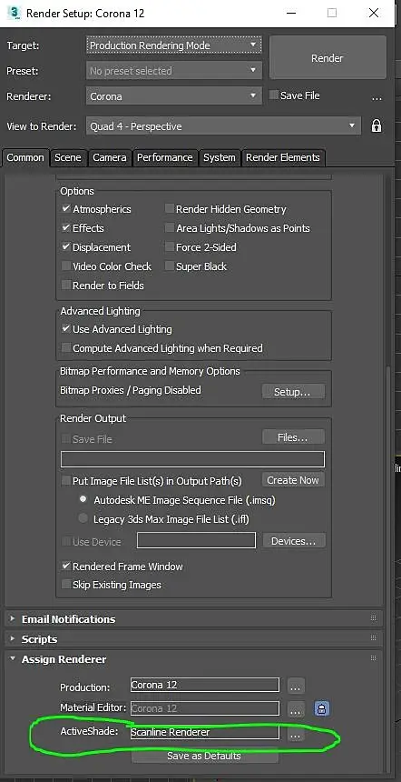

На сайте c 31.10.2018
Может быть кому-то поможет. Я поменял здесь. Стояло ARNOLD поменял на Scanline и после этого перестало вылетать
