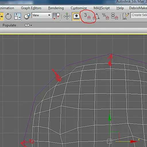

Привязки гуглите
Вот, кстати (ссылка)

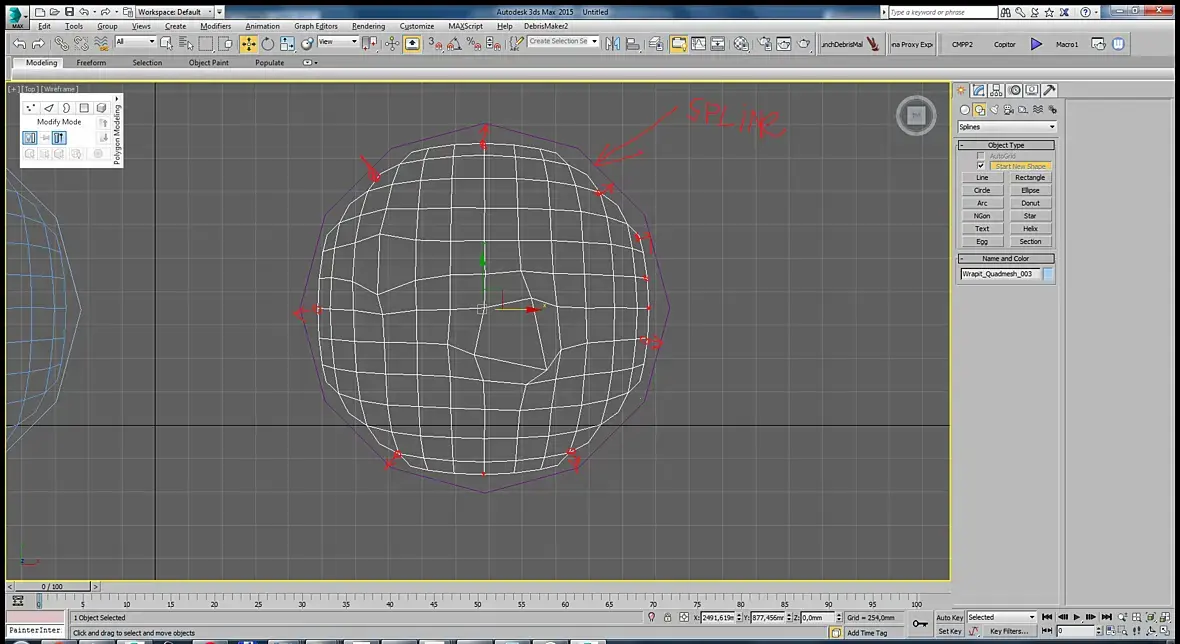

Сообщений: 16880
выделяете крайние эджи и кидаете модификатор Spherify

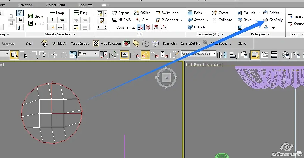

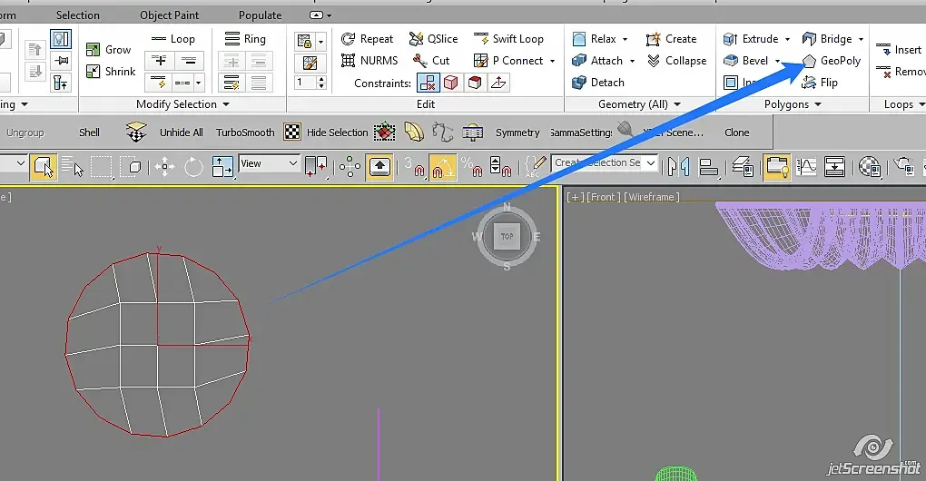

выделети этот border, сделайте  cap, выделяете полученный полигон и щелкаете geopoly

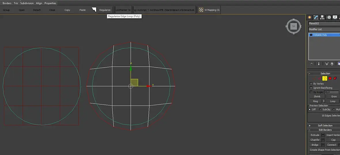

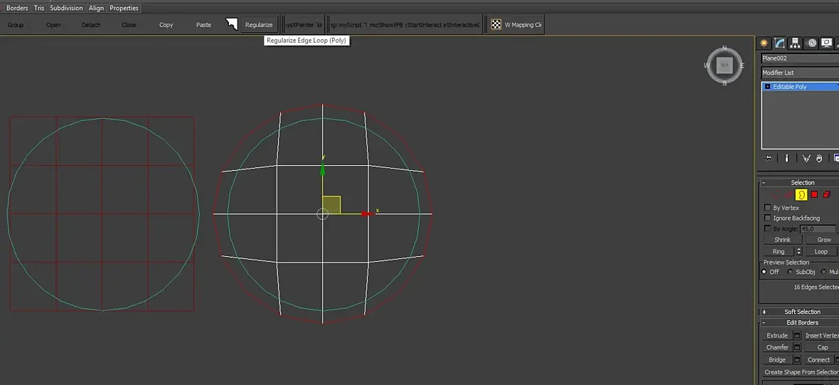

можно еще скрипкиком попробовать
http://www.scriptspot.com/3ds-max/scripts/loop-regularizer

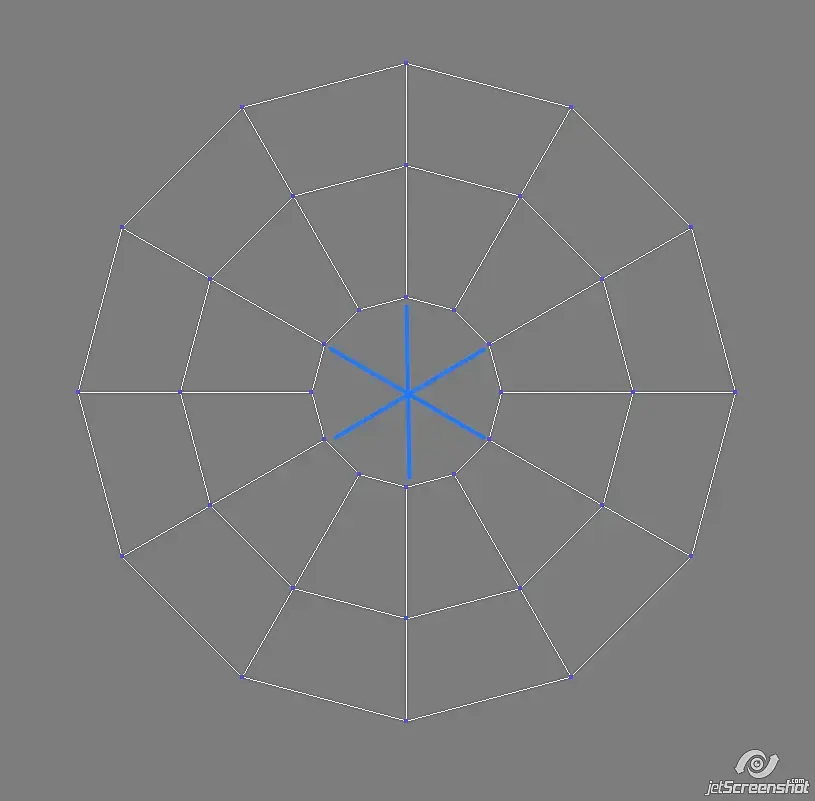

лучше вообще было наращивать полигоны внутрь от этого сплайна
там тогда в центре многоугольник получается
в точку, именно это хотел спросить) спасибо)

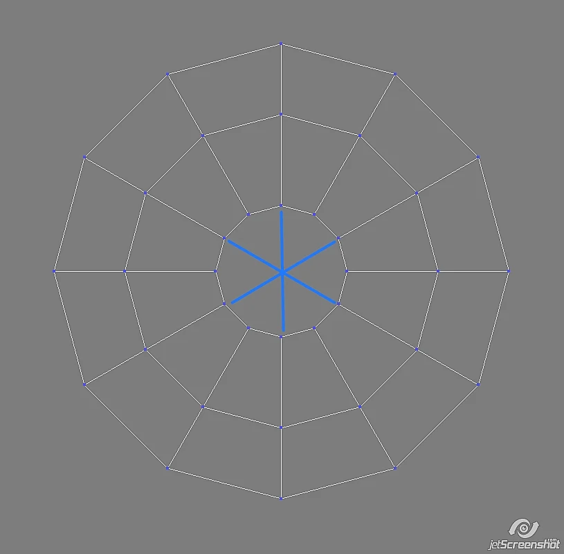

На сайте c 24.02.2010
Сообщений: 1229
Петрозаводск
просто в конце надо сделать три реза и не будет многоугольника
