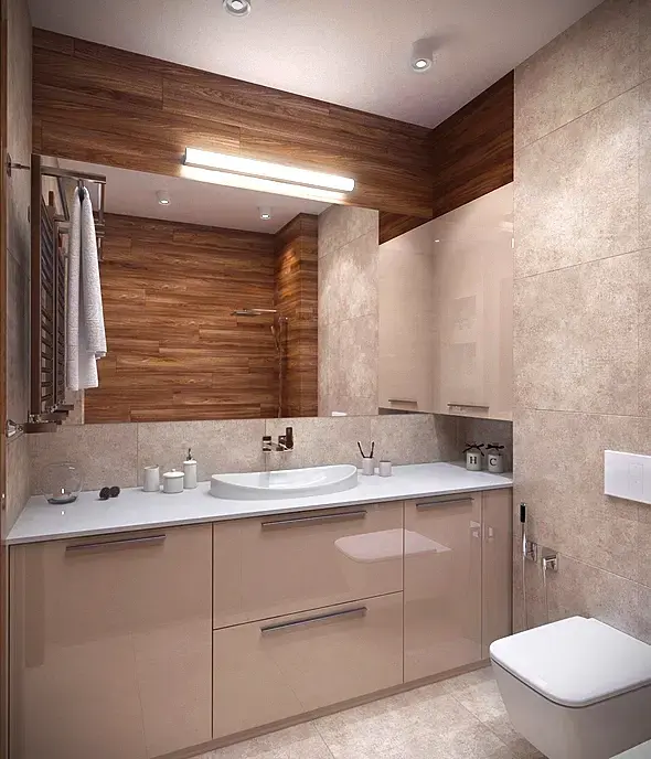

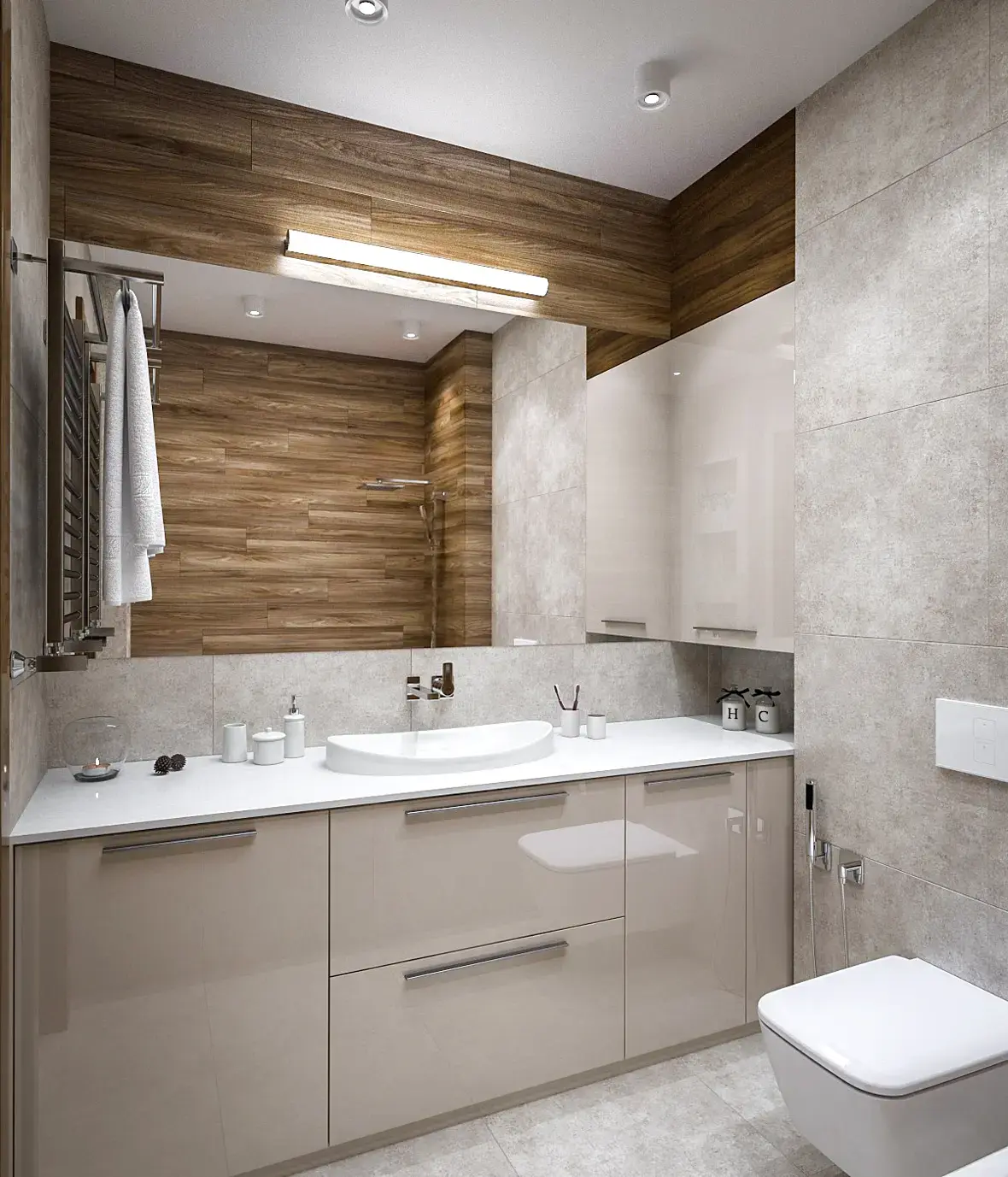

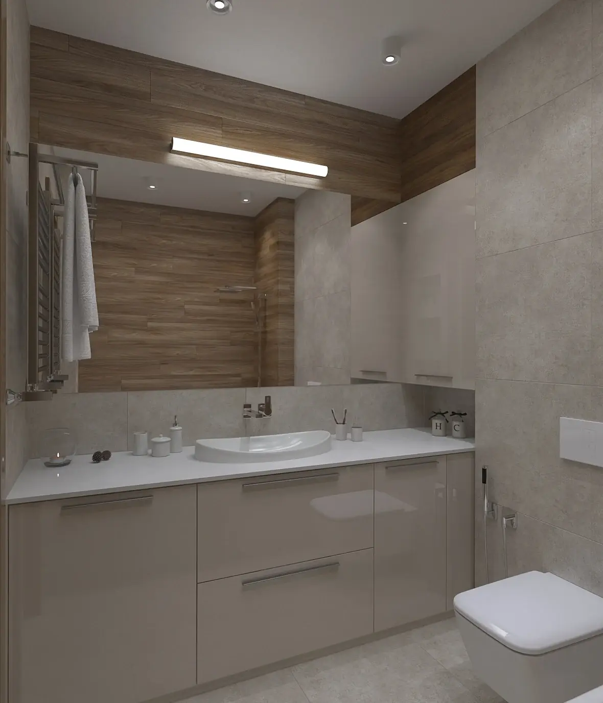

Цитата Novichok21:
Вполне неплохо. Добавить Bloom and glare, обработать в фш и будет нормальный результат. Можно ещё немного разделить по цветам источники света, например, сделать подсветку зеркала теплее.
