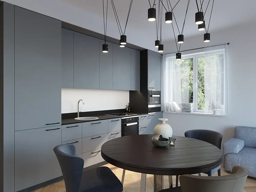

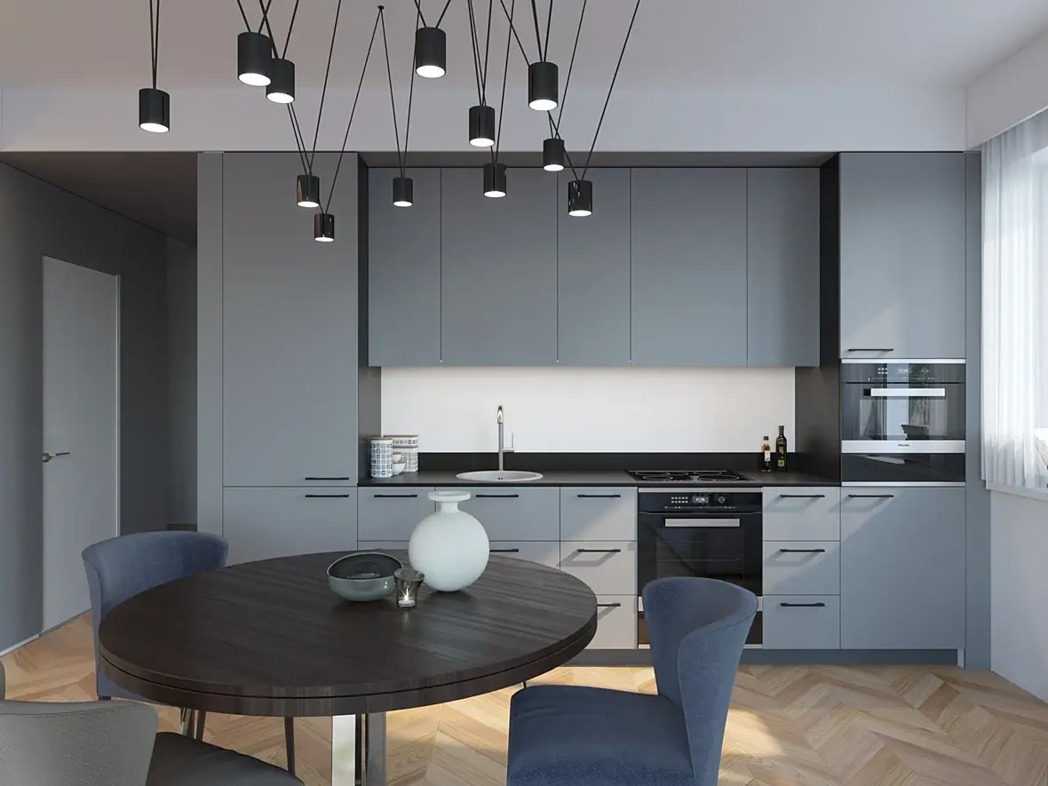

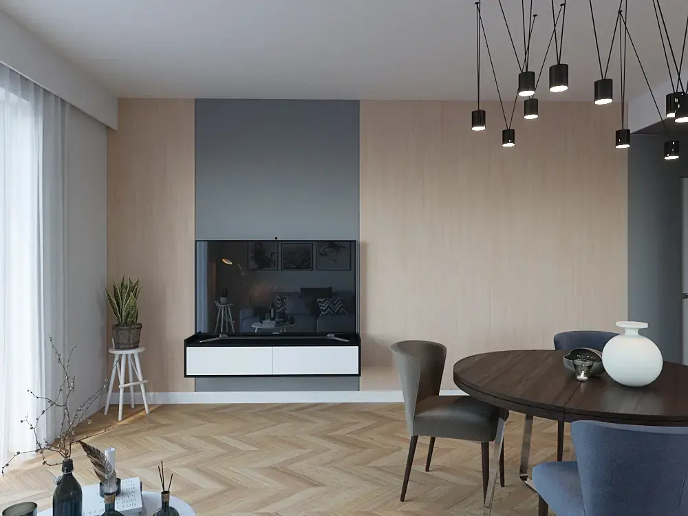

Работа нуждается в доработке. Посоветуйте что поправить ?
На сайте c 09.06.2014
Сообщений: 519
Mariupol - Kyiv, UKRAINE
Слишком простой мат кухни.
Полосочка какая то под дверями, но не плинтус.
Плинтус бы не помешал.
Торец стола  мат.
Над столом 12 лампочек - ни света от них ни тени.
Короб зачем такой массивный , если для двух куцых занавесок - смотрится нелепо.Тошеру не плохо бы добавить тепла (ИС)

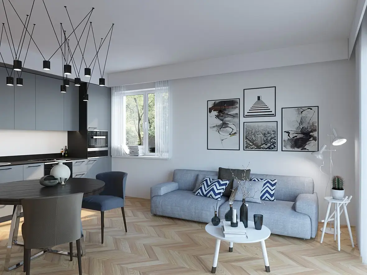

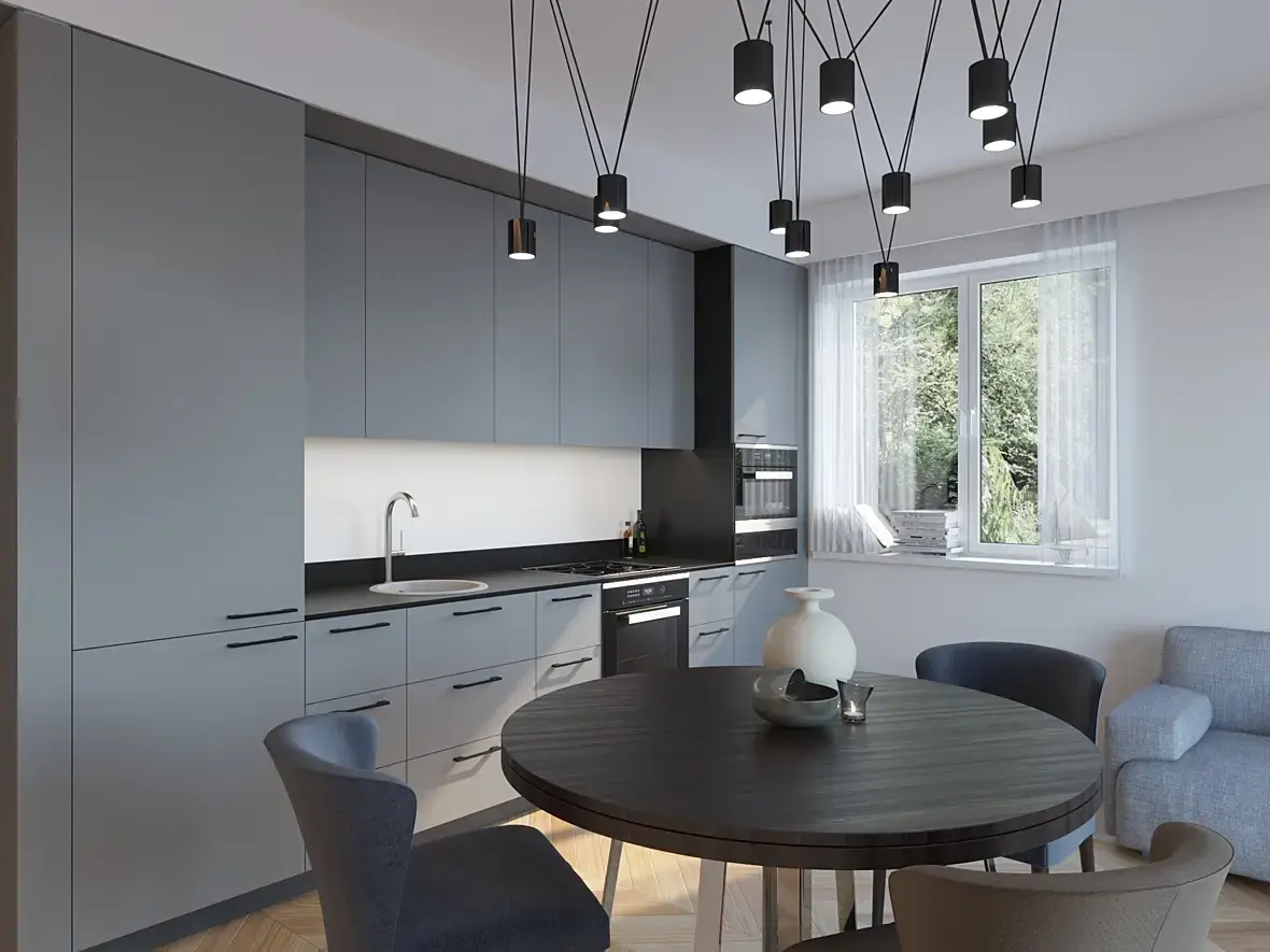

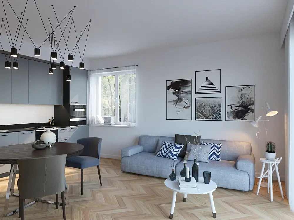

Внес правки по вашему совету и добавил еще ракурс. Что скажете пройдет модерацию ? (для галереи буду рендерить в 2к)

4-й ракурс надо на превью.Первый самый неживой ракурс.
Намека на тень от 12 лампочек так и не появилось.Может стоит люстру вообще выключить.

Мне не очень нравится с выключенной. Так тень же от стола на стулья отбрасывается ... или я вас не правильно понимаю ?

baton0905 вот скажи мне что конкретно ты переделал после первых советов
желтый свет от торшера который занимает 3% картинки и плинтус который хрен видно

Может св-ки на этой люстре слишком массивные по отношению к столу и стульям и - делают их игрушечными, а может , когда смотришь на эти 12 шт. направленного яркого света и вялую размытую тень на стуле - в это "не верится".

Свет торшера, поправил направление текстуры на столе, сменил иески у люстры и поднял интенсивность, добавил плинтус, заменил короб на карниз.

В референсе 6 светильников, может зря я увеличил их количество ... как думаете ?
