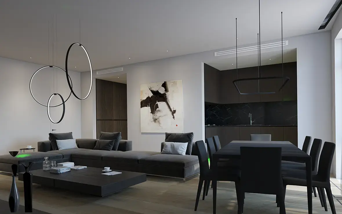

ВОт хочу пойти методом от простого.
Сейчас, не понимаю почему трава стала такой зеленой ))) , но суть не в том что она была пол дня назад осенней и бм еще как-то симппп. ),
взял уже тупо и просто дефолтную сцену из сборника ашдрок scydome и решил в основном все решить с помощью физкамер, ( настрочил выше) и где нужно точечно подсветить , где совсем темно(образно говоря). (Про красоту не говрю. Это отдельность) Типа того. Вот.
Да. Скорее всего это нужно обсуждать по картинкам. да. Не буду отвлекать ваше внимание больше своим абсурдом.
Нужно картинки для того , чтобы обсуждать конкретно. А так... -это всё вилами по воде.
Кстати, вот , что начало смущать:
Скрытая подсветка потолка -это , ну понятно, что вирей плэйн, скажем 8 метров длинной и 15 см высотой. Ее приходится ставить интенсивность до 1000. Это нормально? ) В то время , когда просто в интерьере квартиры ей достаточно -8 Это при том , что в камерах эф намбер стоит -4 , шатер -300 и ISO -50 , вигнеттинг оставил до 0.1?
Сообщений: 10692
"Ее приходится ставить интенсивность до 1000. Это нормально?"
А какие альтернативы? Все что не дает косяков, все нормально. Если вдруг овербрайты полезут, то в колор маппинге можно их придушить.
За физ.камеру скажу, что лучше придерживаться реальных значений, тогда и не придется докручивать ИС. Если будет не хватать света, значит в жизни точно так же будет, а для художественной подачи можно и накрутить.

Сообщений: 2840
Есть еще вариант, который, думаю сработает. Поставить нормальный ф-намбер от 6-8 и соответственно регулировать шатером и ISO . И тогда лайты , наверное будут с меншим значением мульти. Да действительно, уже посмотрел сцены, они есть с 1000-2000 мульти-используется в норме, да.
Дом засажен в землю и не имеет окон с обратных сторон. Мне нравятся именно настройки вирея сейчас ибо ашдрка работает на всю катушку, т.е нормально отрабатывает свои харакер-ки , чтоли. ВОт решил к ним почти не прикасаться.

Есть еще вариант, который, думаю сработает. Поставить нормальный ф-намбер от 6-8 и соответственно шатером и ISO.
Да, это верное решение. Только ISO я бы не рекомендовал крутить. Чем Выше тем шума больше. Плюс у Вас еще хдри на небе, которая тоже любит высокие саббдивы. Поэтому ISO 50-100.
Диафрагмы 6 нет. Есть такие значение 1.8; 2; 4; 5.6; 8; 16; 32. При каждом шаге количество света попадаемое на матрицу увеличивается вдвое. Есть так же значение 1.4; 1; 0.9. Но это очень светосильные объективы и в природе капец какие дорогие. На всякий случай, что б знали. Такие значения подходят для интерьерных сцен, в экстерьере в основном у меня 8-ка. Этого хватает. Дальше уже крутить можно скорость затвора. Если будет казаться, что при одних значениях слишком темно, а на шаг больше уже слишком светло. Ставьте там где темно и вытягивайте в фотошопе. Здесь не надо стесняться, так делают фотографы и мы так можем. Еще вкатите DOF и тогда от короны вообще не отличить.
А вообще в вирее 3.30 обещают новую модель родного неба, которое и рендериться будет быстрее и освещение будет как от хдрки. По идее должно повлиять на реализм.
Все вышесказанное лишь для поднятия уровня своих работ до фотореализма. Стандартная камера с урезанными настройками солнца, отлично рендерит и клиенту такое за глаза.

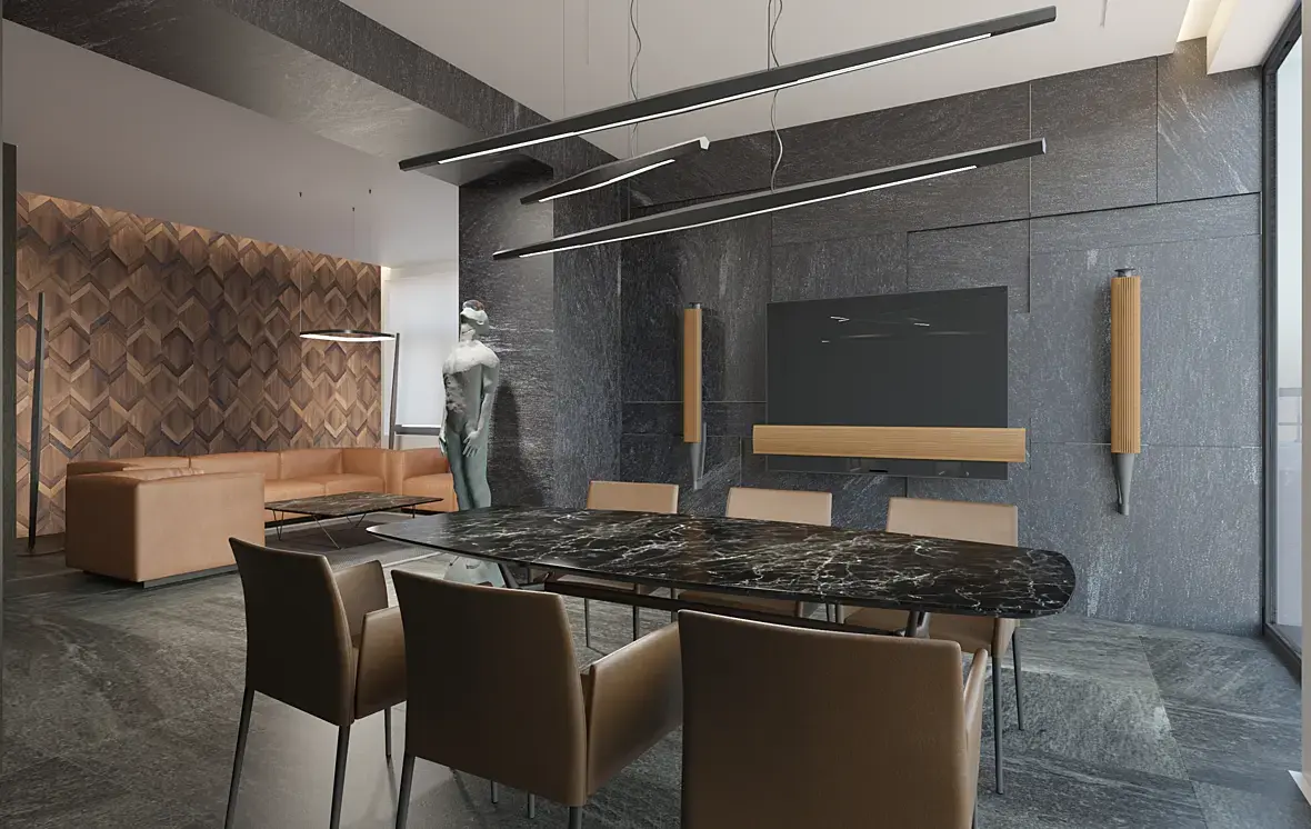

Эскиз квартиры для съема номер 2 (первая в галерееhttps://3ddd.ru/galleries/gallery/dizain_i_vizualizatsiia_kvartiry_1  ):
На сайте c 30.07.2010
Сообщений: 5068
Депутатский
dedora
vray?
Сообщений: 2840
Цитата AlexRicco:
vray?
конечно )
