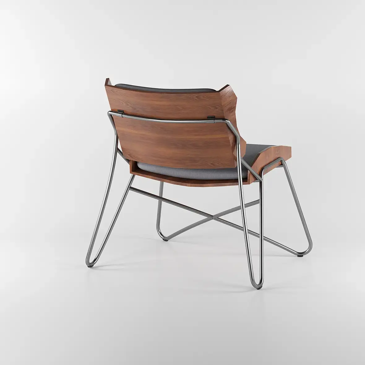

Сделал модель кресла, которое увидел в одном ролике. Кресло не является точной копией, только внешне напоминает. Подскажите что тут можно доработать?
На сайте c 25.07.2019
Сообщений: 176
например сделать сглаживание спинки, хорошо посмотреть момнеты крепления металических упоров к деревяному материалу. у ножек должны быть защитные пластиковые штучки снизу. врятли они будут металлом соприкасаться с поверхностью пола. поработать над матом сидушки. и осветить нормально. посмотреть какую делают визу у предметки и повторить, как минимум использовать хдр интерьера для освещения в рефлекте
На сайте c 07.11.2014
Сообщений: 550
Сейчас есть ощущение, что кресло просто сложится до пола, если в него сесть. Уж очень тоненькие ножки. А бортики выглядят такими острыми, словно о них можно порезаться. Я бы доработала эти два момента.
На сайте c 09.05.2016
Сообщений: 1203
Ukraine. Kiev.
Каркас - конструктивно не правильный. Сказывается полное отсутствие понимания "дизинерами " ( не путать с дизайнерами ) основ сопромата и теор. механики.
На сайте c 25.08.2019
Сообщений: 43
Кемерово
Всем спасибо за рекомендации и замечания. Я всё учту и доработаю модель.

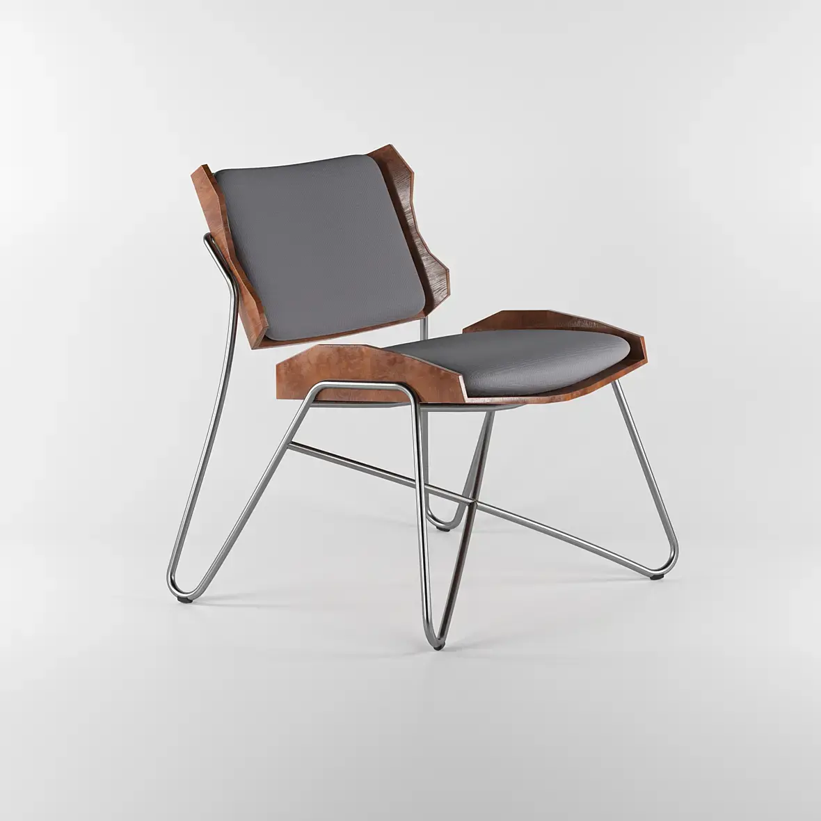

Сообщений: 43
Кемерово
Может эта проволока из титана? :))
Хотел из титана, но это дороже тогда будет.
Всё переделал, выкладываю результат.
Сообщений: 550
О, есть прогресс, есть контакт)) Материалы и свет хорошо вышли. Дизайн - своеобразный, но тут уж дело дизайнерское.
По конструктиву есть всё же пара моментов, не верю вот этим узлам:
Стыки профильных труб в жизни так не будут выглядеть. И насадки на ножки - приятная деталь, но они как будто бы не удержатся на своих местах.
Подуху хочется как-то поживее, если только она не задумывалась жесткой, из винила. Но всё же было б неплохо, чтобы сидушка лучше "дружила" с формой стула, прилегала больше.
Сообщений: 1203
Ukraine. Kiev.
Матчасть забыли проштудировать- хоть бы конструктору сперва показали. Капец- дерзаем дальше.
И вот- чтоб реально такая штука держалась- каркас нужно делать где то D=40 стенка мин 3мм и прибить к полу ( и то если дядя или тётя, а после карантина таких будет много, сядет на такой стульчик- его покрутит и  сложит ). Про спинку вообще молчу- может специальная задумка такая- на одну ось такой рычаг прикрутить.
В общем- опять лажа (  ни чего не сделано для устранения предыдущей фигни ). Я как понял- для с "горящми глазами"- такое норма. А глаза горят- вон - даже очки надеты- ну чтоб кого не ослепить случайно.
Ас виду оно довольно симпатично- фантазия работает- но этого мало. Вообще стул- одна из самых сложных штук.
Можете и гонор теперь включать- для с горящими глазами- то естественная реакция на то что я по написывал.
Сообщений: 43
Кемерово
Согласен, поработаю над этим, имитация сварки или что-то круглое для соединения. Соединения с трубами однозначно в виде сварки должны быть.
Ножки маленькие, изменю.
Подушку тоже стоит доработать, это я через Cloth сделаю, есть мысли насчёт этого.
Цитата Arch-magic:
В общем- опять лажа
Это слишком жёсткое замечание, более детально лучше указать, что именно стоит доработать.
На сайте c 18.04.2019
Сообщений: 127
Дизайн прикольный  , но в реальности такое вряд ли реализуешь , так как развалится под весом человеческого тела из-за ошибок в конструкции .
Наверное это и имели в виду ребята постами выше .

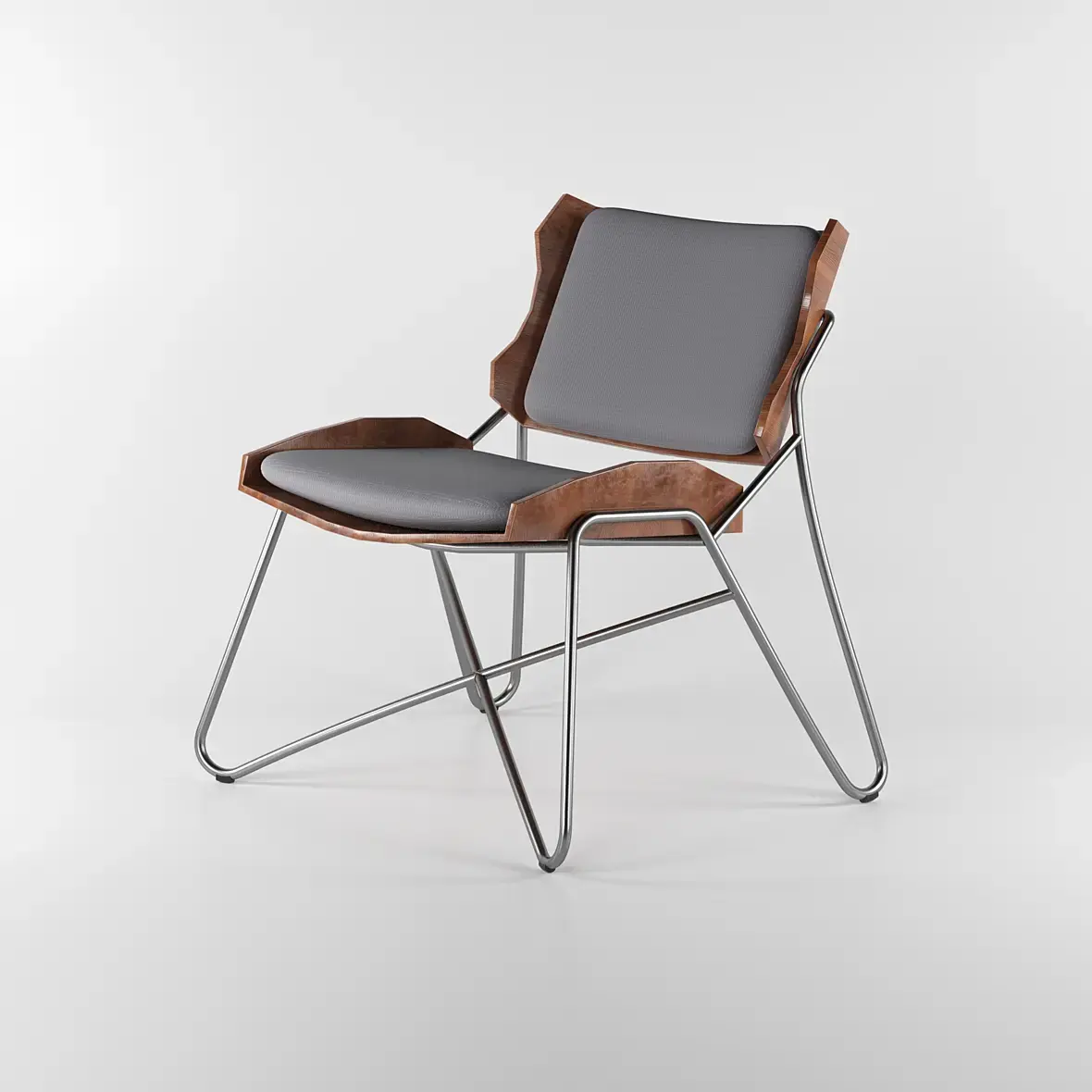

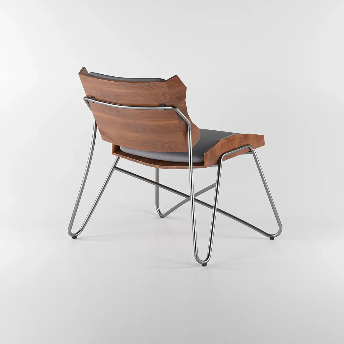

Сообщений: 43
Кемерово
Всё исправил, доработал подушку, стыки и ножки стула. Стыки между трубами я сделал, сваркой.
На сайте c 20.02.2016
Сообщений: 265
По мне, так еще здесь не хватает соединения.
Сообщений: 43
Кемерово
Идея мне нравиться, доработаю тоже со сваркой.
Сообщений: 43
Кемерово
Доработал кресло ещё раз.
Спасибо всем, кто писал рекомендации, советы и доработки.

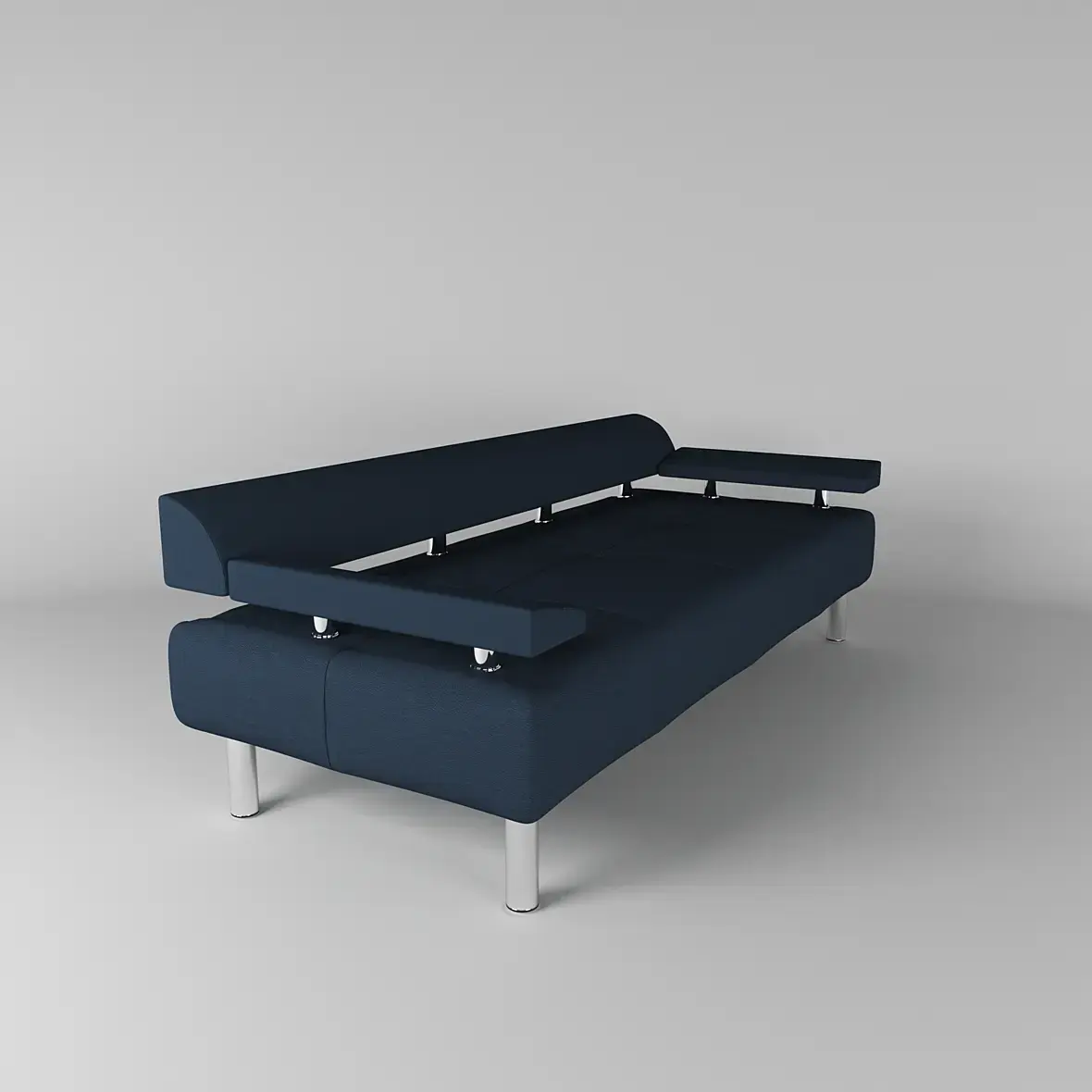

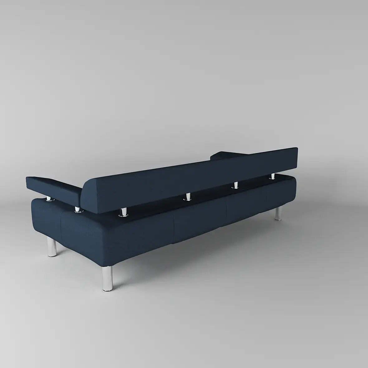

Сделал модель дивана. Напишите, посоветуйте, что в нём можно улучшить, изменить, доработать.
Материал дивана, кожа.
Металлические детали, хром.
Сообщений: 550
Привет!
Здесь бы хорошо со студийными HDRI поиграть, мне думается... Для интересных отражений в металле и освещения. Сейчас хром выглядит странно, некачественно, как будто рендер в сканлайне дефолтном (кстати, в чём именно Вы рендерите?).
С тканью что-то не то, она уходит в чёрный (или это свет неудачный). Маппинг нужно поправить, ткань разъезжается местами.
И в целом хочется интереснее свет и тени, сейчас пока плосковатая подача. Будет полезно посмотреть на то, как подаются PRO с похожими параметрами.
Моделька вроде аккуратная (даже чересчур - может, добавить немного несовершенств в складки и металл), хочется увидеть сетку :)
Сообщений: 43
Кемерово
Рендер делаю в Corona version: 4 (Hotfix 1)
Ткань это кожа должна быть, с этим буду разбираться.
Освещение было без HDRI в пять источников света CoronaLight.
Рендер в сетке сделаю.
