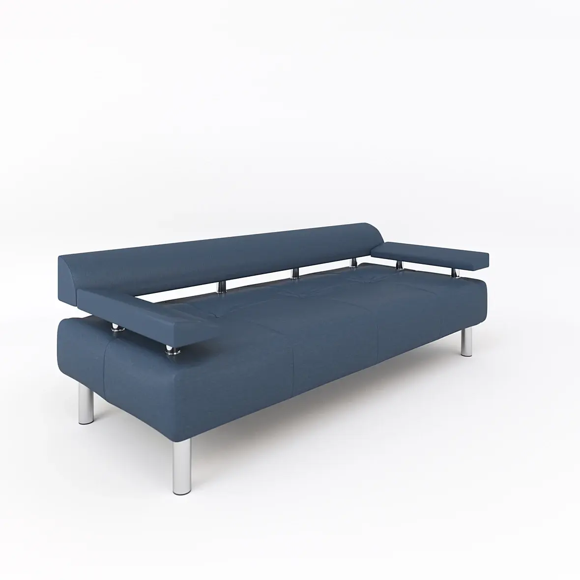

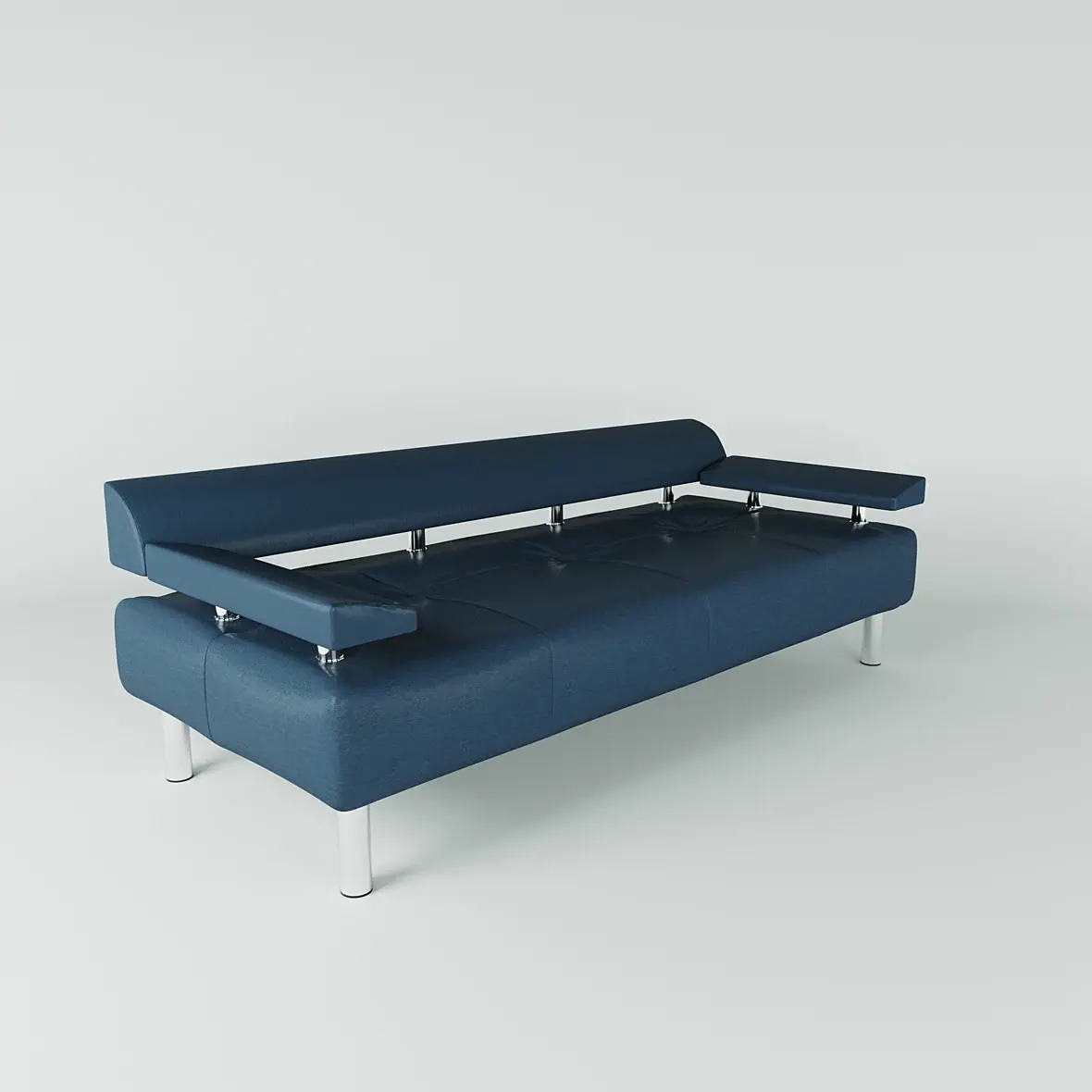

Цитата Gordankem:
Ткань это кожа должна быть, с этим буду разбираться.
Да, на кожу совсем пока не похоже. Текстура очень крупная наложена и вся "разъезжается" - это Вам в уроки по UVW Mapping. И также не хватает присущего коже глянца, если это не супер-матовая кожа.
Цитата Gordankem:
Освещение было без HDRI в пять источников света CoronaLight.
Свет неудачный пока, к сожалению.
На сайте c 25.08.2019
Сообщений: 43
Кемерово

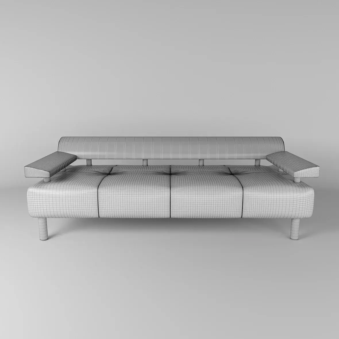

Модель в полигональной сетке.
Хорошо спасибо за совет я это учту. Начал уже исправлять )).
Насчёт света, я по уроку Артёма Купреянинко делал, предметная визуализация или предметный рендер.

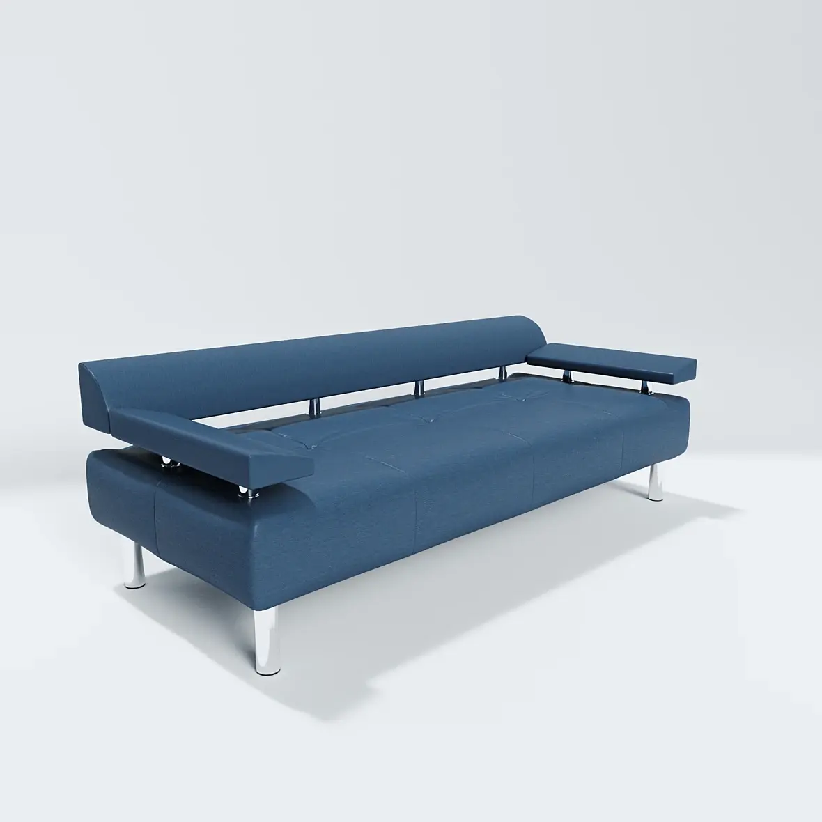

Поработал над материалом кожи и освещением. Выкладываю исправленную версию дивана. Включил LUT Adanmq_ S315_n1 и гамму 0,5. Источники света CoronaLight основной 18000люм досвет 11000люм два по бокам 7000люм и ещё пятый спереди 7000люм.
На сайте c 07.11.2014
Сообщений: 550
Привет!

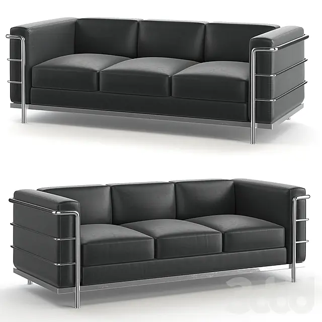

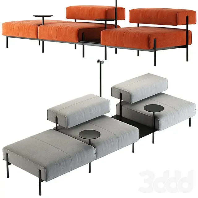

Намного лучше стало, если сравнивать с начальными рендерами. Хотя я всё еще не уверена, что это удачный свет, но тут уж Вам решать. На ребре ручки слева перекосилась геометрия.
Я бы еще с фоном поработала, он как-то зеленит и не очень хорошо выглядит, и металл на ножках теряется. Хотя для металла лучше просто хорошую студийную HDRI использовать, чтобы были поинтереснее отражения.

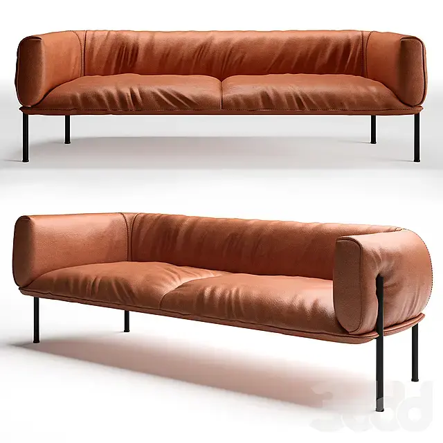

И ракурс - хочется вертикали выровнять. Приложу примеры из местных моделей как референс - и по материалам, и свету, и ракурсу.

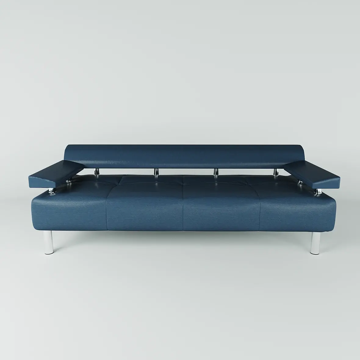

Всё переделал с освещением HDRI фотостудия и фильтром LUT Adanmq_ S315_n1.
Сообщений: 550
Привет! Похвальное упорство. Блин, Вы, наверное, уже будете на меня возмущаться, но я не уверена, что стало сильно лучше..))
Теперь не хватает глубины, материал обивки не очень интересным пока вышел. Вероятно, HDRI не самая удачная или недонастроена. Текстура кожи тайлится при близком рассмотрении, и металл мне не нравится - ножки словно из прозрачного акрила. И всё ещё хочется выровнять вертикали.
Было бы интересно, конечно, тут послушать мастеров предметки.
Сообщений: 43
Кемерово
Это ползёт значит? Не очень понял, что это значит. Сам себе отвечаю, что значит тайлится текстура, это значит она повторяется. Хотя у меня она вроде изначально бесшовная должна быть.
Это вполне может быть, я через Color corection пропустил, но сильно ничего не менял кроме гаммы.
С этим поработаю, может дело в освещении, а может в IOR отражения, слишком большой.
Насчёт этого не очень понял. Это в настройках камеры делается?

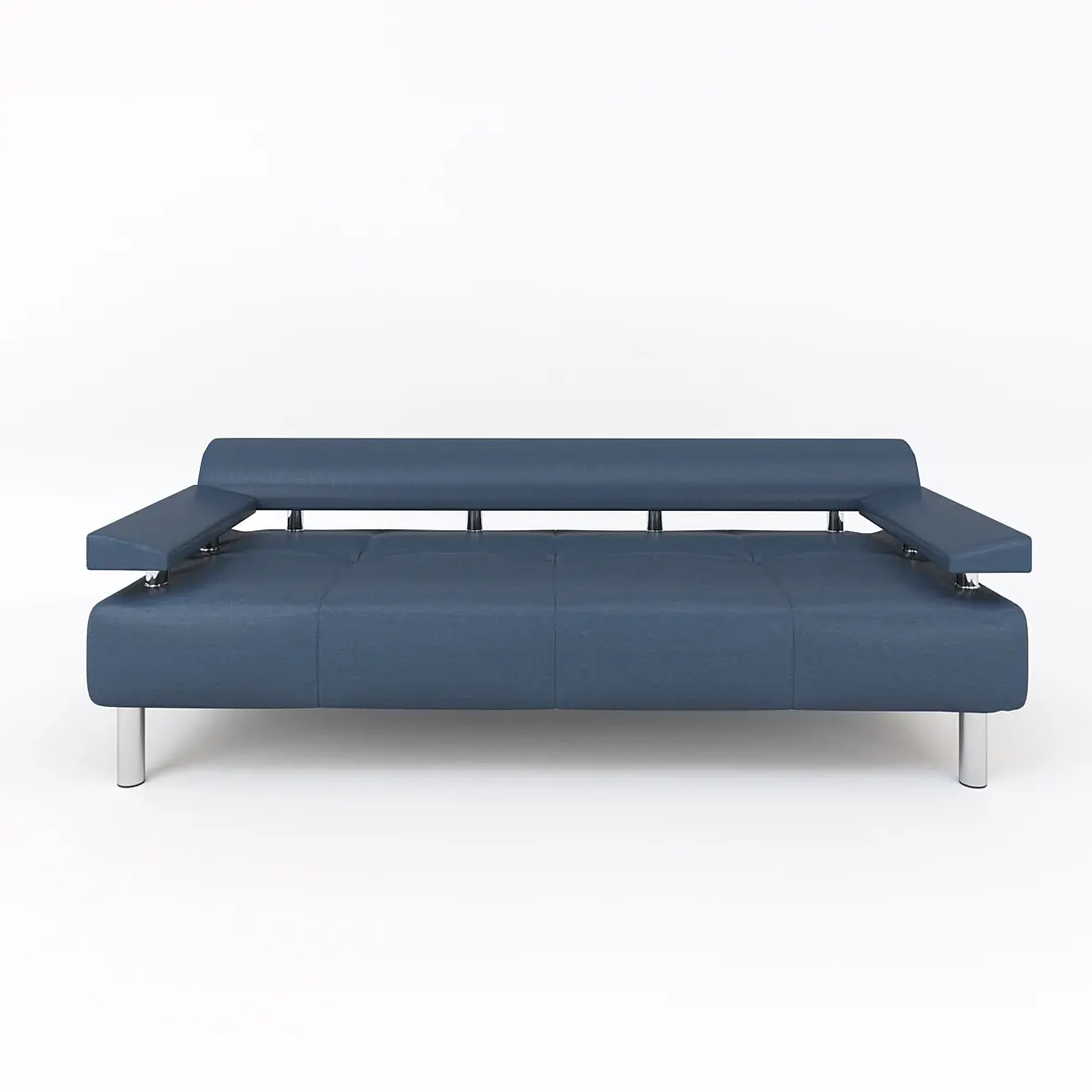

Всё поработал над камерой и над освещением. Поставил другую HDRI + досветка CoronaLiht. Текстура та же остаётся. Глянец кожи исчез с таким освещением ( smiley-sad.gif
Сообщений: 550
Простите, пока грустненько получается :( Может быть, постобработкой со рендер-слоями можно будет значительно результат улучшить, но хорошо бы и на этапе сырого рендера уже что-то интересное получить.

Мой вам совет , остановите работу над этой моделью и начните другую . Выберете что то более привлекательное , начните с правильного грамотного моделинга и постановке предметного освещения . Когда в сер мате ваша модель будет выглядеть привлекательно начните работу над материалами и доводите до совершенства . Сейчас вы просто пинаете и без того дохлую корову ! Не знаю как этот диван выглядит в реальности , но вот так на рендере не обращая внимания на маты и свет сама модель выглядит печально как в плане дизайна , так и в плане сетки .
Конечно же если вам не нужна именно эта модель , в противном случае вам нужно очень плотно поработать над настройкой света и материалов используя множество туторов . Но совет про сер мат остается в силе , настройте освещение так чтобы в сер мате модель выглядела привлекательно , потом приступайте к материалам .
