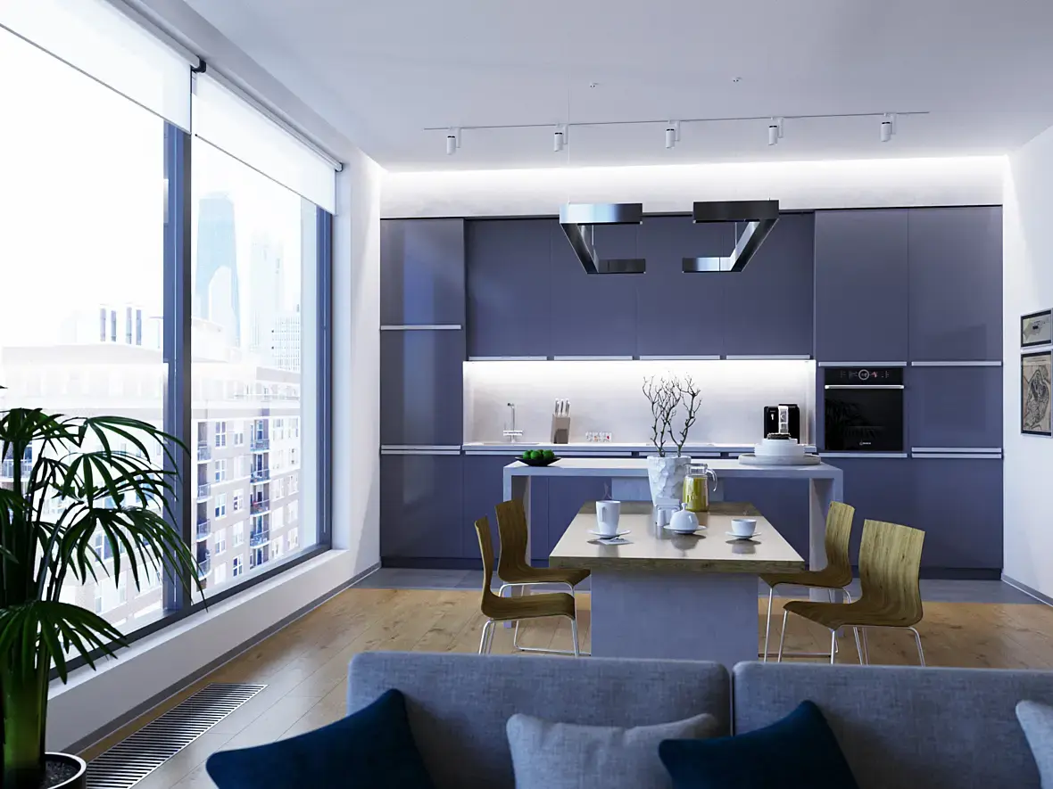

Начал работать над дизайном квартиры для холостяка. Сделал минималистичную кухню.
Критика приветствуется!
На сайте c 26.08.2010
Сообщений: 962
1. Я бы выровнял вертикали
2. Выглядит недоэкспонированным - особенно передний план - очень темно, это при том, что у вас есть дневной свет и свет в помещении. Не бойтесь пересветить улицу - это нормально, в первую очередь позаботьтесь о свете внутри помещения. Уже потом решите как вернуть улицу, если потребуется.

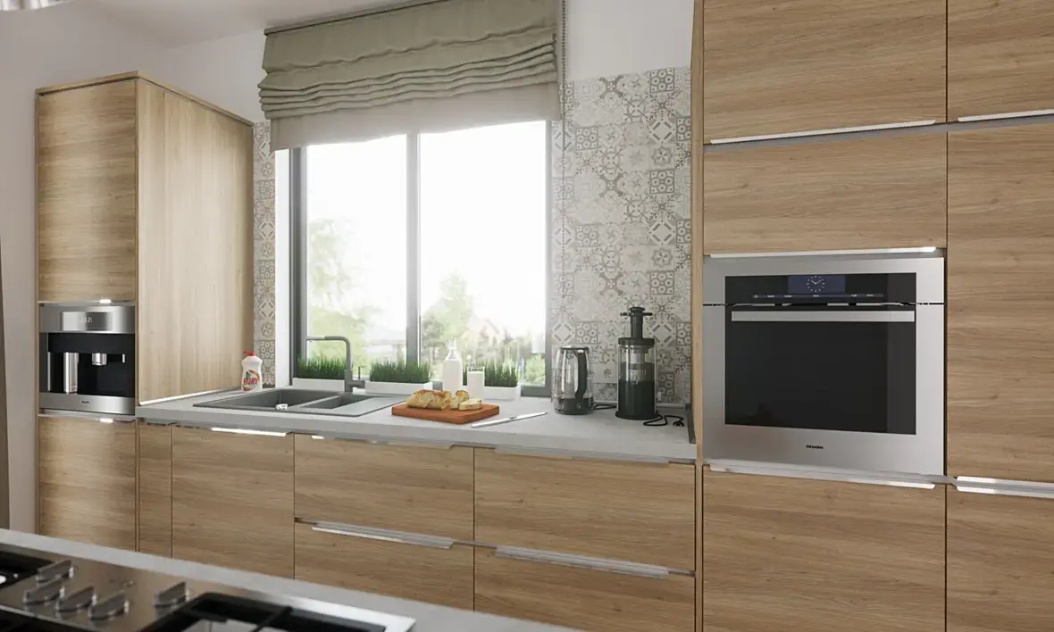

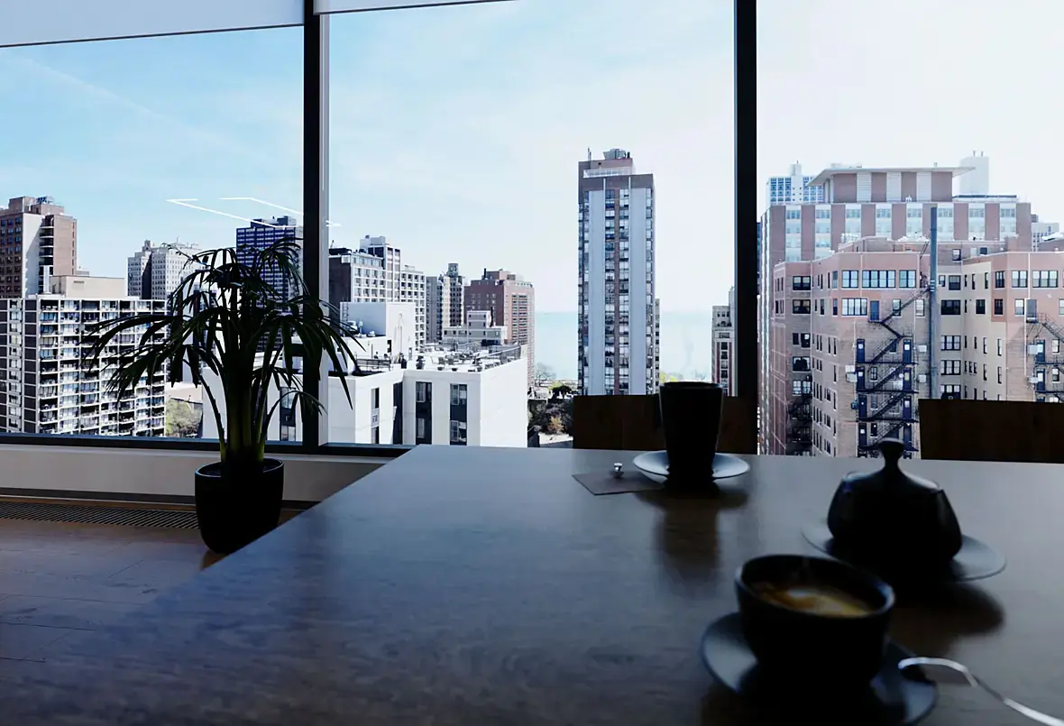

А попробуй на втором ракурсе камеру прям на стол "положить" и с "доф" поиграться

Всем привет! Поправил вертикаль, убрал "ненужный" свет, добавил света из окна на передний план.
Поигрался с dof.

С прямыми вертикалями стало лучше!
Но я бы еще света добавил )) Возможно проблема в материале темной посуды - она как черная дыра ничего не отражает. На сахарнице еще есть неплохой бличек от окна, но вообще посуда проваливается - возможно дело в материале.
На втором ракурсе вы выключили свет в помещении? Понятно что освещение контровое, но сейчас вы в тенях все потеряли. На деревце Translucency или SSS на листве должны были бы сработать - свет должен пройти сквозь них.
Передний план не работает опять же по этой причине.
Да, черная матовая посуда ведет себя отвратительно, согласен)
На втором ракурсе свет в помещении оставил. Скорее всего, лучше убрать, а то слева диссонанс...
Наверное, не самый лучший кадр, чтобы отразить дизайн. Делал, скорее, в думах о море) Так получилось - фон взял все на себя.

На втором кадре я бы отдалил камеру, причём значительно, и уменьшил FoV, чтобы избежать визуального искажения объектов. На чашке в нижнем правом углу это заметно - она вытянулась.

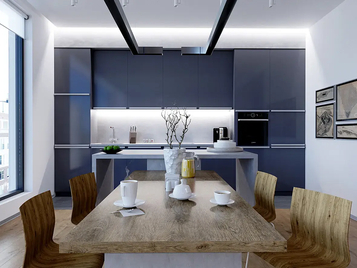

Добавил света, поменял сервиз)

Во! Заметно лучше стало!
Меня еще материал яблок - это же яблоки? - смущает. Цвет как у лайма. И сок в графинчике хочется по насыщеннее.
И еще справа в кухне - это печь? Тоже проваливается. Если там стекло - должно быть больше отражения - или это что-то другое - я просто не понимаю?
Яблоки Гренни Смит) Они такие ядерно-зеленые.
Да, справа печь. Стекло тонированное. Не понимаю, почему оно так слабо отражает...

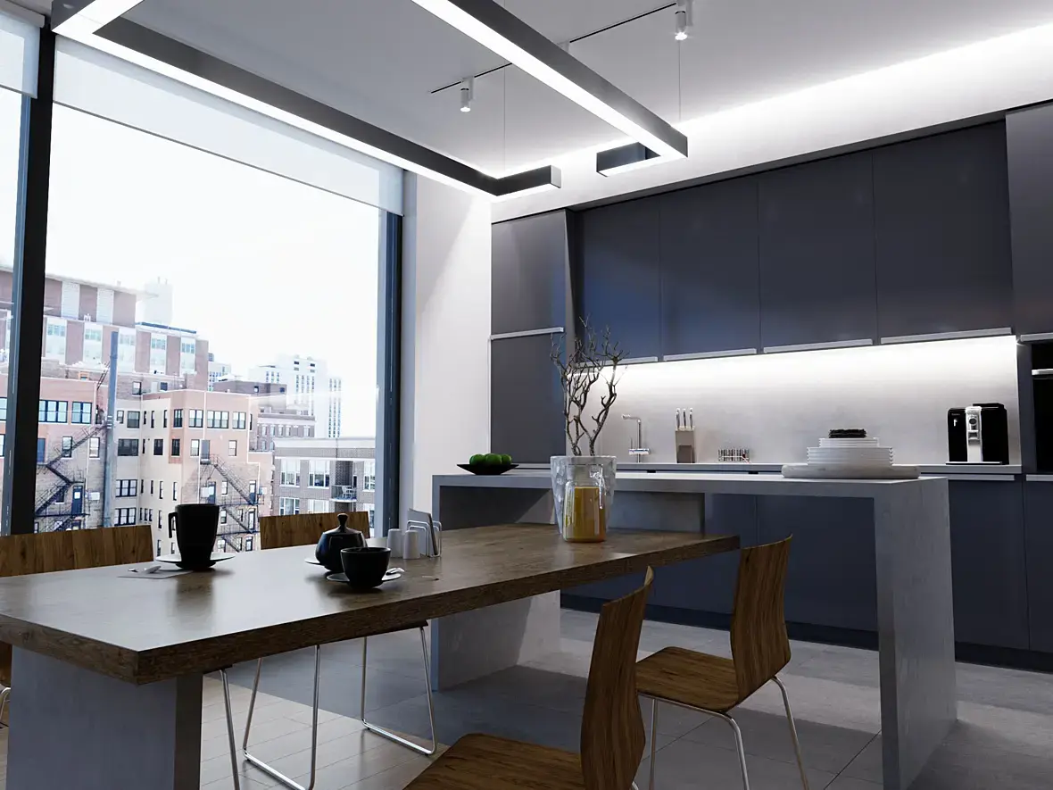

Новые ракурсы на ваш суд)

1. подсветку сверху и и кухонную стоит притушить.При заявленной интенсивности в окне - она не может перебить свет из таких ограменных окон.Сделайте ее слабее и теплее.Сейчас вся картинка почти синяя, холодная.
2. за счет того , что,высветляя бэк , оставили там контраст - бэк выглядит фотообоями - не спешите выжигать свет до белого - это мало кому удается сделать художественно.
3.кмпозиционно по свету и контрасту композиция сбита влево.Стул на переднем плане вывернут.Чернота светильника странная и не интересная.

Всем привет! Кто подскажет, что не так в работе? Спасибо.
На сайте c 09.06.2014
Сообщений: 516
Mariupol - Kyiv, UKRAINE
Яркий свет за окном не стыкуется, вернее, не взаимодействует с предметами внутри.
Не хватает резкости первому кадру - впечатление , что картинку мал. размера - увеличили.
Хром надо поправлять - на ножках стульев и на люстре он одинаково-не интересный.
Второй кадр совсем плох по композиции.
