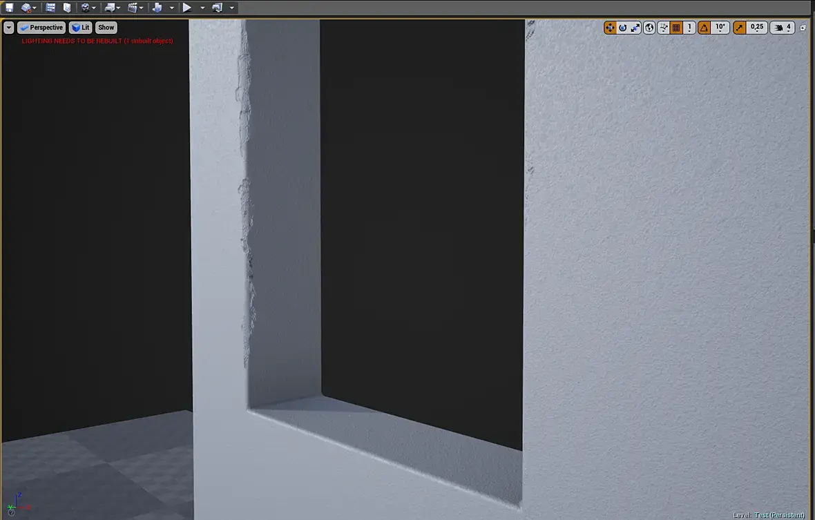

Делаю плинтус.
Чувствую, тут есть подводные камни...
1. Я удалил заднюю и нижнюю часть плинтуса. Это для того чтобы не считать лишние тени? Для того чтобы не пересекались полигоны? Всё сразу?))
2. Так понимаю - плинтус нужно порезеть на элементы, тогда качество лайтмасса на них будет лучше. Это так?
3. Могу ли я не удалять "лишние эджи" на плинтусе? Хочу их так как я работаю в максе, не будет ли артефактов в щелях из за большого количества полигонов там?
4. Если дробить плинтус, то как лучше?
а. 1я комната, 2я комната, арка.
б. каждая стена отдельный плинтус

1. Да
2. Да
3. Не будет, если правильно развернуть
4. Достаточно покомнатно

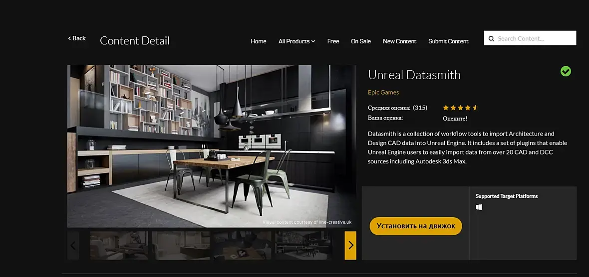

А вообще, есть такая штука, называется datasmith, она немного упрощает экспорт и хорошо подойдет для подобного проекта.

Форму плинтуса выбрал такую:
Ранее у меня были проблемы с разворачиванием более менее сложной геометрии. Буду набивать руку.
Точно, я натыкался пару раз на инфу о datasmith, но поставить не смог. Инструкция в видео была для старого UE4, в новом лаунчере я ничего не нашёл и опустил руки. Он вышел из Альфы/Беты?
На сайте c 19.02.2012
Сообщений: 900
Так он из самого UE лаунчера ставится. Вышел из беты.
Не, это шлак маркетинговый. Никто этим не пользуется.
Ничего полезного нет в этом инструменте. Даже не стоит пробовать.

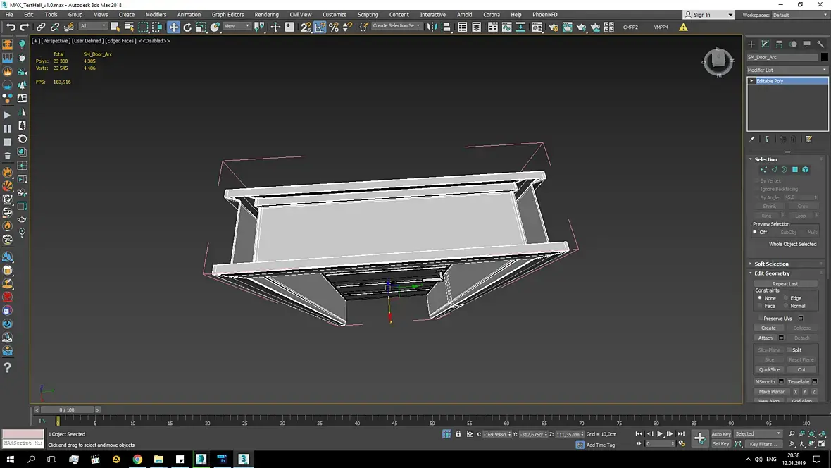

Выбрал такую дверь.
1. Разделил на основные элементы.
2. Удалил то, что не попадёт в кадр, но не всё. Оставил то, что может понадобится для условной комнаты если вдруг продолжу проект в следующие комнаты. Так же всё равно остался какой то мусор, уверен в этом. Это критично?
3. Обналичник цельный. Делить ли мне его на 3и элемента? Бок< Бок> Верх^ ?
4. В двери есть стёкла. Выполнены они как обычно делают в максе - положив болт на всё идёт бокс через всю геометрию. Стёкла выделю синим. Это критично? Как делать правильно?
5. Оставил в живых петли. Они, кстати тоже пересекаются полигонами, что вроде как плохо. Это нужно фиксить?
6. Хочу сделать блюпринт открывающейся двери. Исходя из этого, как готовить дверь к отправке в UE4? Что вместе, что отдельно?
Что бы каждый раз не задаваться вопросом, как оно будет работать в движке. Берешь и кидаешь спорную геометрию в UE и смотришь там. Будут косяки - правишь.
нха-а-а!.. Делал так уже. Банально нахватает знаний чтобы определить - это косяк или так и должно быть? Делал в прошлом проекте. Вот по этому и начинаю с нуля.
Например, на некоторой геометрии выходили чёрные пятна. Может быть развёртка неправильная, хотя вроде норм всё было. Может быть настройки в UE4 нужно было в Epic ставить и то я на них случайно наткнулся недавно.
Так что я лучше буду задавать и дальше свои глупые вопросы тут. А если не ответит никто, вот тогда придётся самому эксперименты мутить.
