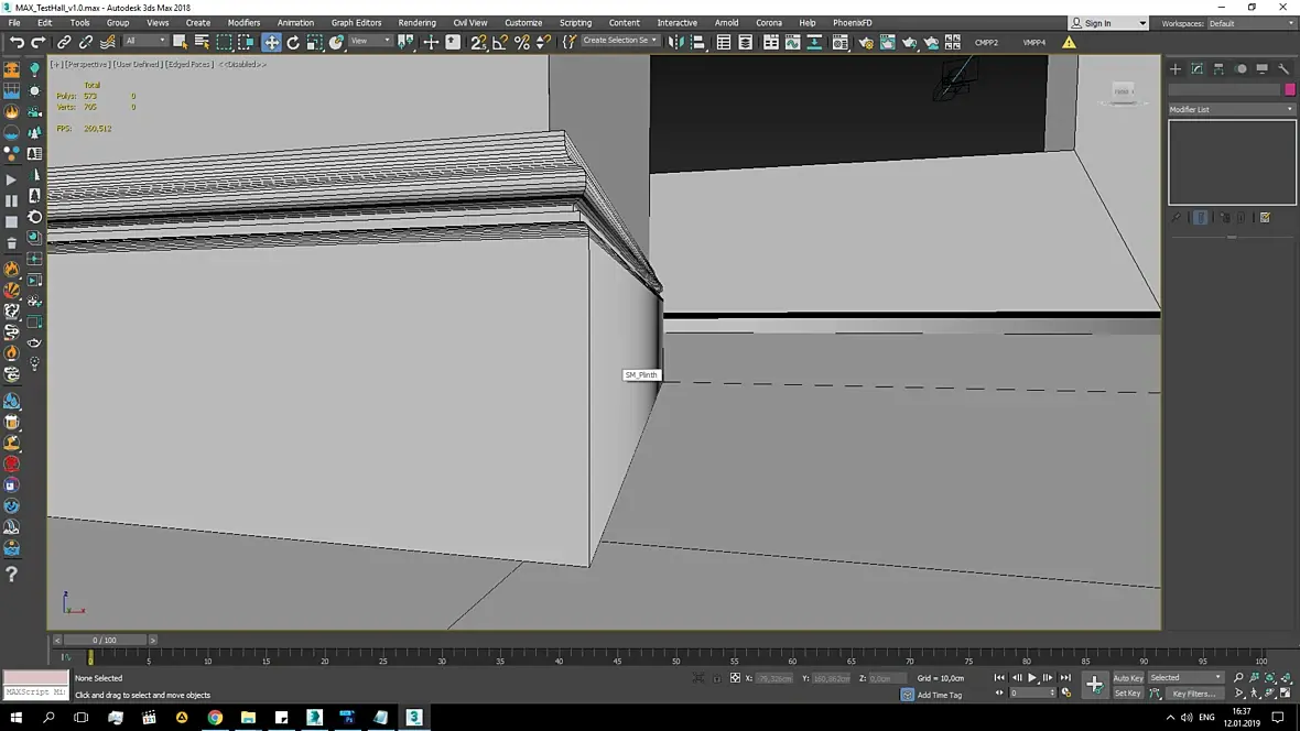

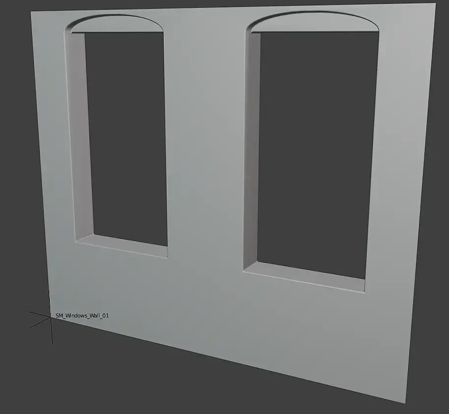

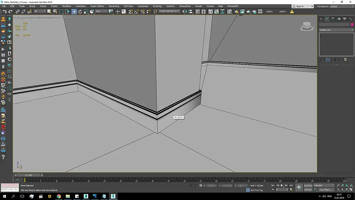

Делаю плинтус.
Чувствую, тут есть подводные камни...
1. Я удалил заднюю и нижнюю часть плинтуса. Это для того чтобы не считать лишние тени? Для того чтобы не пересекались полигоны? Всё сразу?))
2. Так понимаю - плинтус нужно порезеть на элементы, тогда качество лайтмасса на них будет лучше. Это так?
3. Могу ли я не удалять "лишние эджи" на плинтусе? Хочу их так как я работаю в максе, не будет ли артефактов в щелях из за большого количества полигонов там?
4. Если дробить плинтус, то как лучше?
а. 1я комната, 2я комната, арка.
б. каждая стена отдельный плинтус
На сайте c 05.03.2011
Сообщений: 2590
Krasnodar
1. Да
2. Да
3. Не будет, если правильно развернуть
4. Достаточно покомнатно

Если по феншую, то коробка комнаты эта та часть, которая будет статична. То есть её элименты двигаться не будут. Стены, пол, потолок, плинутса можно просто атачить в одну геометрию. После чего, если у тебя все элементы уже развернуты, то просто перепаковываешь их. Но в этом случае ты должен тектурировать и делать карты до экспорта в UE. Если ты хочешь делать маты в UE, то тогда этот метод не подойдет, для простоты, нужно, чтобы все части были отдельные.

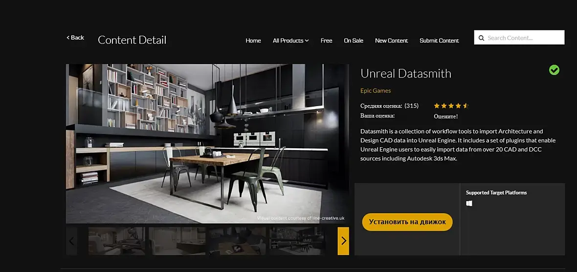

А вообще, есть такая штука, называется datasmith, она немного упрощает экспорт и хорошо подойдет для подобного проекта.

Форму плинтуса выбрал такую:
Ранее у меня были проблемы с разворачиванием более менее сложной геометрии. Буду набивать руку.
Точно, я натыкался пару раз на инфу о datasmith, но поставить не смог. Инструкция в видео была для старого UE4, в новом лаунчере я ничего не нашёл и опустил руки. Он вышел из Альфы/Беты?
На сайте c 19.02.2012
Сообщений: 908
Так он из самого UE лаунчера ставится. Вышел из беты.
Не, это шлак маркетинговый. Никто этим не пользуется.
Ничего полезного нет в этом инструменте. Даже не стоит пробовать.

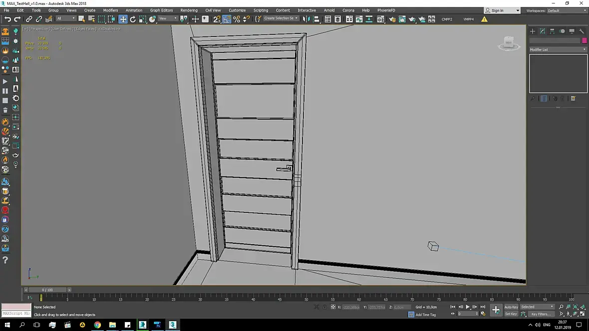

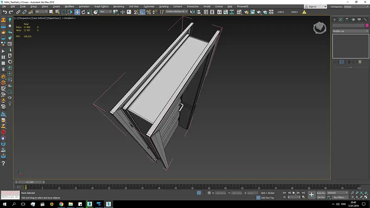

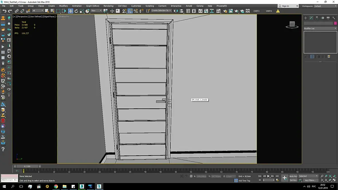

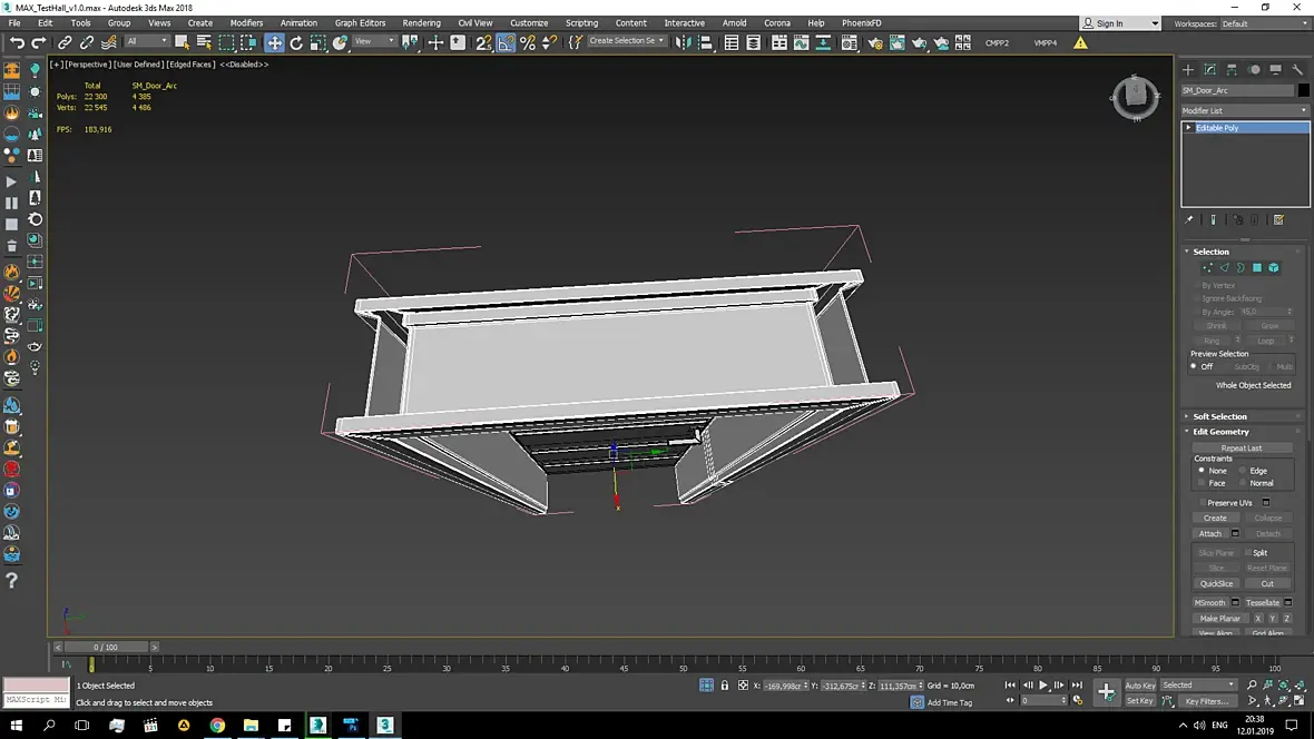

Выбрал такую дверь.
1. Разделил на основные элементы.

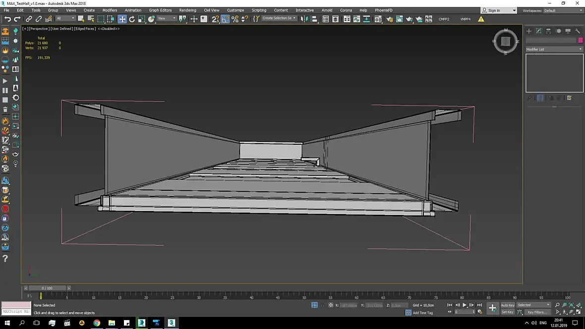

2. Удалил то, что не попадёт в кадр, но не всё. Оставил то, что может понадобится для условной комнаты если вдруг продолжу проект в следующие комнаты. Так же всё равно остался какой то мусор, уверен в этом. Это критично?
3. Обналичник цельный. Делить ли мне его на 3и элемента? Бок< Бок> Верх^ ?

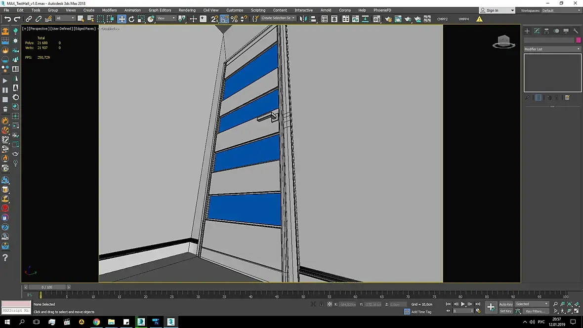

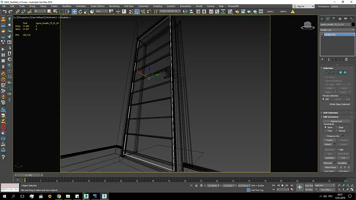

4. В двери есть стёкла. Выполнены они как обычно делают в максе - положив болт на всё идёт бокс через всю геометрию. Стёкла выделю синим. Это критично? Как делать правильно?

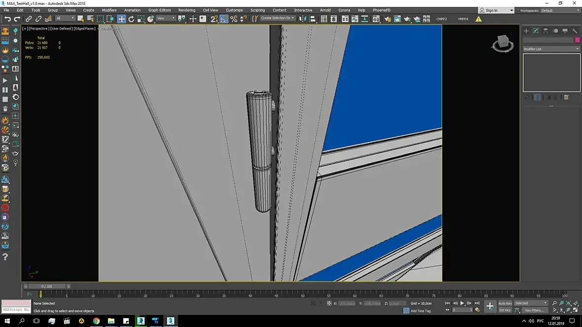

5. Оставил в живых петли. Они, кстати тоже пересекаются полигонами, что вроде как плохо. Это нужно фиксить?
6. Хочу сделать блюпринт открывающейся двери. Исходя из этого, как готовить дверь к отправке в UE4? Что вместе, что отдельно?
Сообщений: 908
Цитата MADiDeco:
Выбрал такую дверь. 1. Разделил на основные элементы. 2. Удалил то, что не попадёт в кадр, но не всё. Оставил то, что может понадобится для условной комнаты если вдруг продолжу проект в следующие комнаты. Так же всё равно остался какой то мусор, уверен в этом. Это критично? 3. Обналичник цельный. Делить ли мне его на 3и элемента? Бок< Бок> Верх^ ? 4. В двери есть стёкла. Выполнены они как обычно делают в максе - положив болт на всё идёт бокс через всю геометрию. Стёкла выделю синим. Это критично? Как делать правильно?
Что бы каждый раз не задаваться вопросом, как оно будет работать в движке. Берешь и кидаешь спорную геометрию в UE и смотришь там. Будут косяки - правишь.

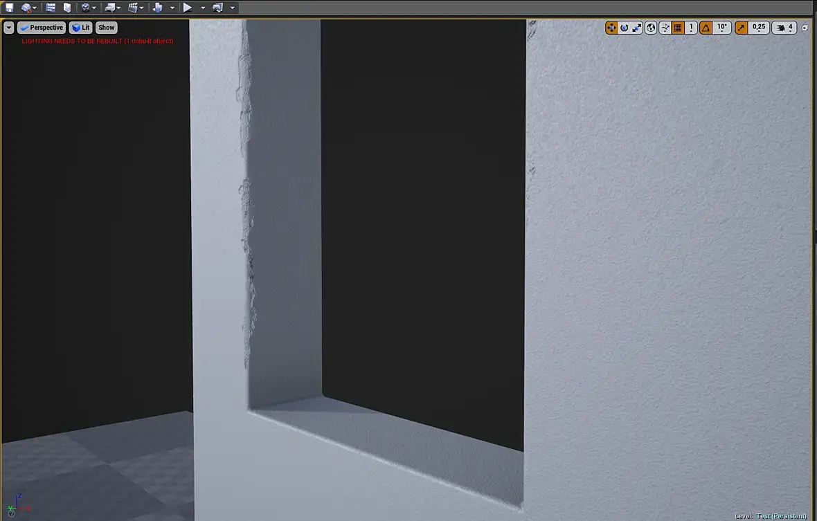

нха-а-а!.. Делал так уже. Банально нахватает знаний чтобы определить - это косяк или так и должно быть? Делал в прошлом проекте. Вот по этому и начинаю с нуля.
Например, на некоторой геометрии выходили чёрные пятна. Может быть развёртка неправильная, хотя вроде норм всё было. Может быть настройки в UE4 нужно было в Epic ставить и то я на них случайно наткнулся недавно.
Так что я лучше буду задавать и дальше свои глупые вопросы тут. А если не ответит никто, вот тогда придётся самому эксперименты мутить.

Даже если просто кинуть не оптимизированную геометрию в движок, не должно быть никаких артефактов на ней. Пятна, скорее всего, просто не просчитанный свет. На каждой модели накинут checker по умолчанию, что дает оценить, есть ли косяки в развертке. Ты не на то ставишь акцет. Тебе нужно задаться вопросом, как ты потом эту геометрию без UV будешь текстурировать и как будешь работать с текстурными картами. Врядли кто то сможет указать на все нюансы, которые у тебя потом вылезут в рабте в UE.

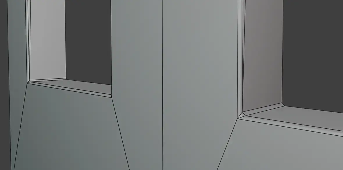

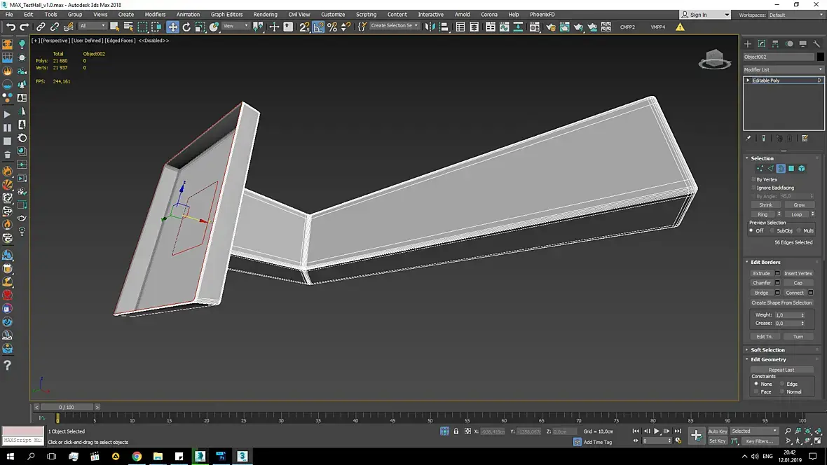

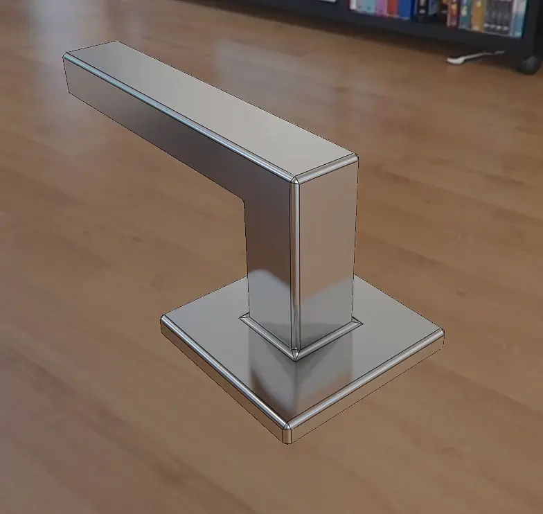

Ну такие жирные чамферы (еще и для таких мелких объектов, как ручка) все же не есть хорошо, я бы смотрел в сторону метода о котором я писал выше и использовал его, там где надо дать фаску. На вид абсолютно одинаково, а поликаунт значительно, значительно меньше.
https://imgur.com/YI8RENP

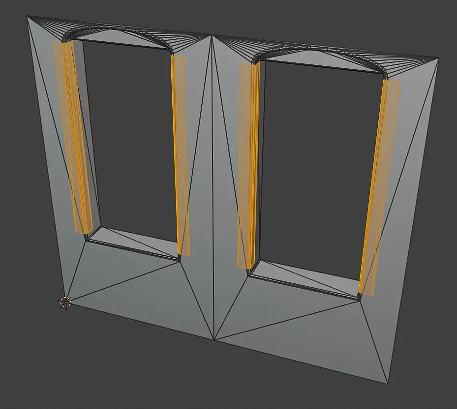

Я кстати поискал и нашёл скрипт для макса, вот он
http://www.bytehazard.com/articles/wnormals.html
Один клик и всё готов.
Здесь подробнее о самом методе
https://polycount.com/discussion/154664/a-short-explanation-about-custom-vertex-normals-tutorial/p1
Опять таки ж, этого можно и не делать и отправлять в движок хоть многомилионные мэши из збраша и вообще забить на оптимизацию и т.д. Движок позволяет ворочать большими сценами.
Если это только для себя делается, а не скажем на продажу в эпик сторе.
Огромное спасибо за скрипт!
Опять у меня шквал мыслей...
Вот мы берём для себя или другого дизайнера перегоняем проект из макса в УЕ. это получается в любом случае оптимизацию можно будет проделать только самую основную, так как скорость/качество=баланс. Тут не до зачисток чамферов, да?
Другой случай - мы делаем модельку для себя или для УЕстора. Этот метод мне очень понравился. Просто, быстро, экономно, удобно! Возникает вопрос - а можно ли сделать лучше? С запасом на условные 15 лет вперёд? Например, та же самая ручка сейчас отчамферена на 1у единицу. А если 2е? или 3и?
На сколько целесообразно делать такие столь лоуполи модели при таком раскладе? Ведь движок станет ещё шустрее, железо мощнее, а аппетиты дизайнеров и заказчиков выше, ама райт?

Цитата Amiminoru:
Я кстати поискал и нашёл скрипт для макса, вот он http://www.bytehazard.com/articles/wnormals.html  Один клик и всё готов. Здесь подробнее о самом методе https://polycount.com/discussion/154664/a-short-explanation-about-custom-vertex-normals-tutorial/p1
https://www.youtube.com/watch?v=8N56oGcm144
https://constructidecepticon.wordpress.com/2014/11/18/alien-isolation-assets-geometry/
Сообщений: 908
Не стоит задаваться, что будет через 15 лет. Сама технология разработка скорее всего поменяется, а не техника внутри неё.
И что ты к этим фаскам прицепился... Будто у тебя все сцена построена из боксов с чамферами.
Вот простейший алгоритм того, как сейчас создаются ассеты.
Ты делаешь 2 модели high poly и low poly. Вернее, ты делаешь одну hight poly модель, потом оптимизируешь её сетку. (В твоем случае, можно просто делать mid poly, если оптимизация не имеет для тебя значения).
Далее, вся геометрия этого объекта аттачится в едино, это нужно для того, чтобы у тебя была одна цельная геометрия и один текстурный сет на эту модель, а не несколько на каждый отдельный кусочек.
Далее запекаются карты с high poly модели и накладываюсят на low poly, чтобы передать низкополигональный модели имитацию высокопилигональной. (но тебе тоже можно опустить этот момент)
Далее текстурируется модель, отлично для этого подойдет substance painter. Оттуда сразу же выгружаешь весь комплект текстур сразу же для движка.

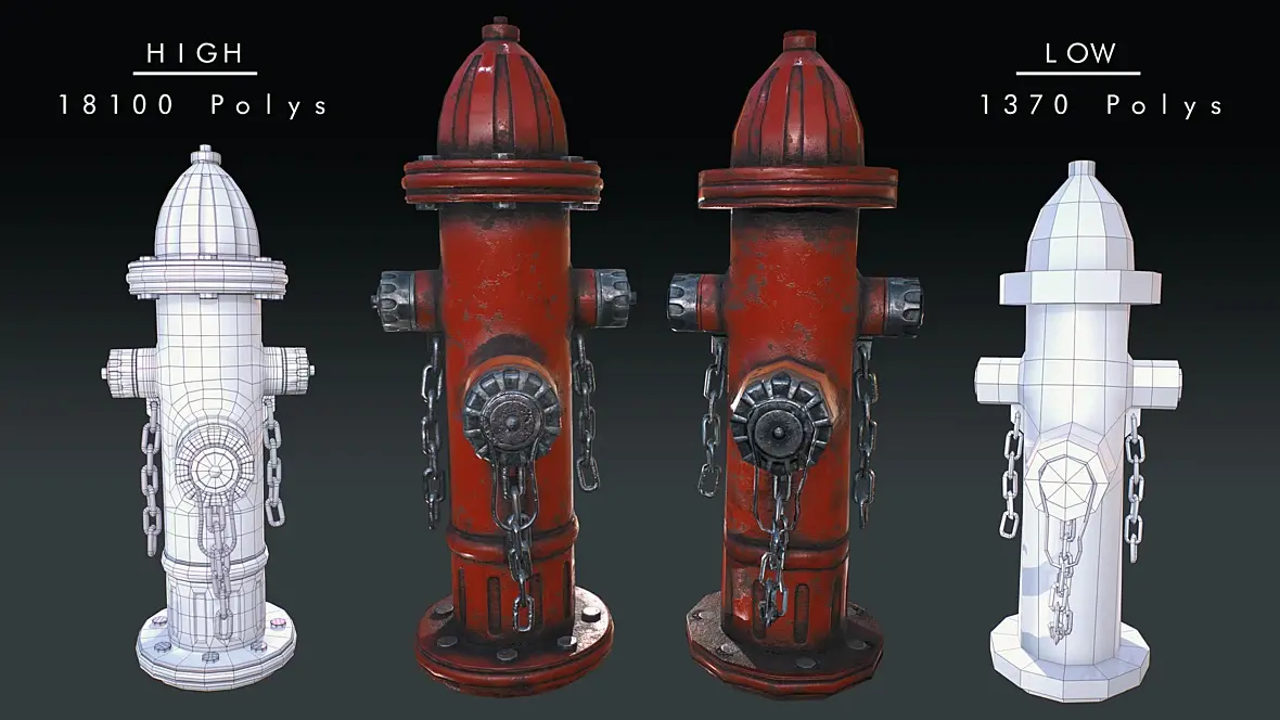

Вот опять же, смотрю на этот гидрант, какой он шикарный в первом варианте и какой убогий и жалкий во втором smiley-nea.gif Эти отвратительные гайки вместо круглой поверхности! Вспоминается WOT против WarThunder. У картошки 1 отвратительные модели мегаоптимизированные а у гайдзинов всё достаточно круглое, мягкое, приятное "на ощупь".
Можно ли держаться где то посередине между супер хай-поли и убогой лоу-поли мега оптимизированной моделью?
