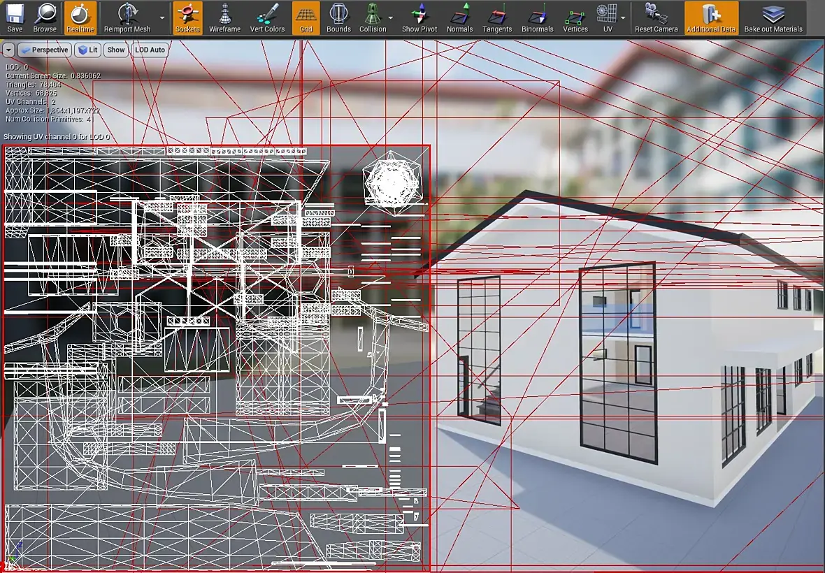

тема как раз кстати подоспела, тоже начал вникать. Запекание ГИ пока не поддается никак. Лайтмапы запекаются только на развернутую модель или автоматической развертки в UE достаточно будет?

Сообщений: 3028
вот у меня например авторазвертка дома выглядит так, сдается мне она немного некорректна потому что там есть пересечения элементов

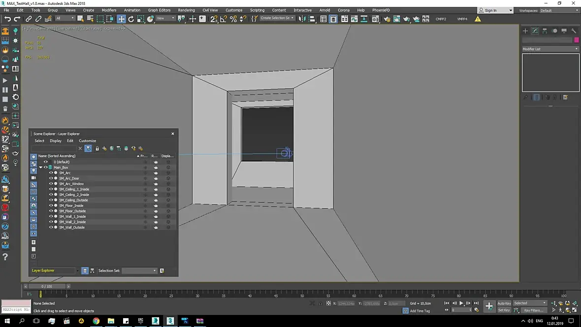

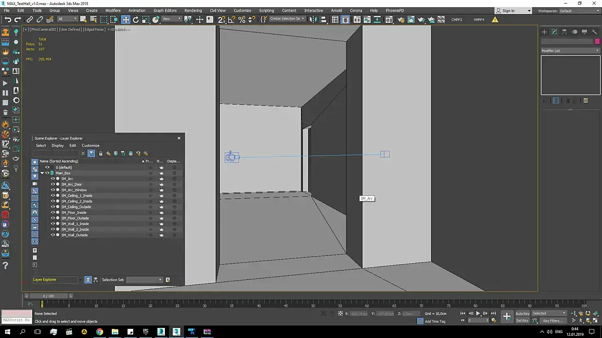

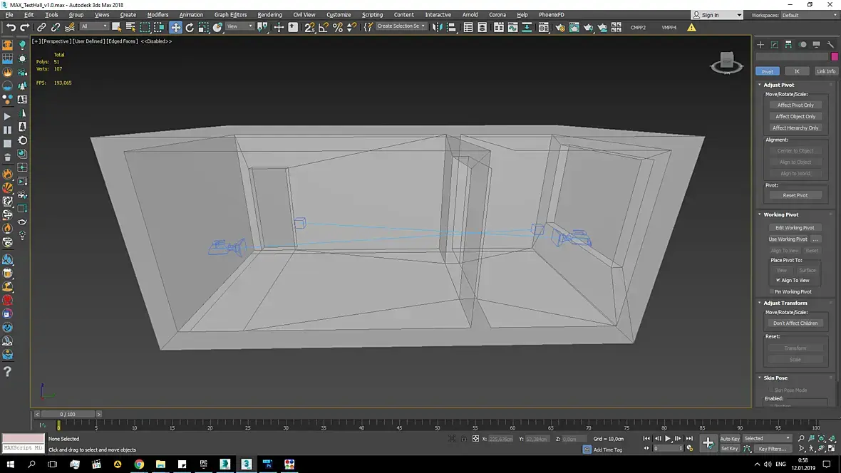

Создал коробку в слое Main_Box.
Все элементы отделены друг от друга. Пол внешний, пол внутренний и т.п.
Нормали у всех объектов смотрят "туда куда надо".
Pivot у всех объектов X:0 Y:0 Z:0.
Сама сцена в максе максимально близка к X:0 Y:0 Z:0.
Камеры в Максе использую как чекпоинты для осмотра своих владений.
Я иду в правильном направлении? Есть ли упущения или подводные камни на данном этапе?
