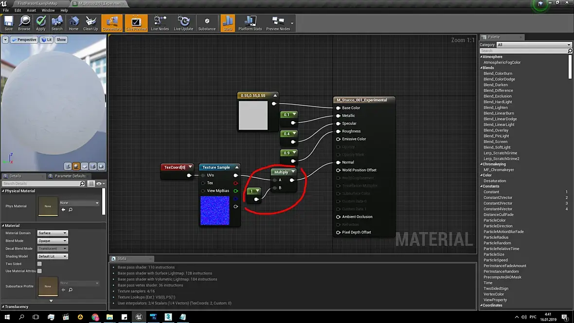

* Как усилить силу NormalBump ?
^ ^ ^ Кажется разобрался. Эта схема усиливает Нормал, но очень слабо.
* Видимо на стадии заготовления карты нормалей каким то образом нужно учитывать её силу... Так ли это?
Можно через ноду FlattenNormal, но идти от обратного... значение 0-1 уменьшение влияния normal. Значения больше 1 или меньше 0, усиление или инверсия normal bump.

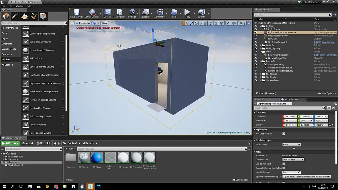

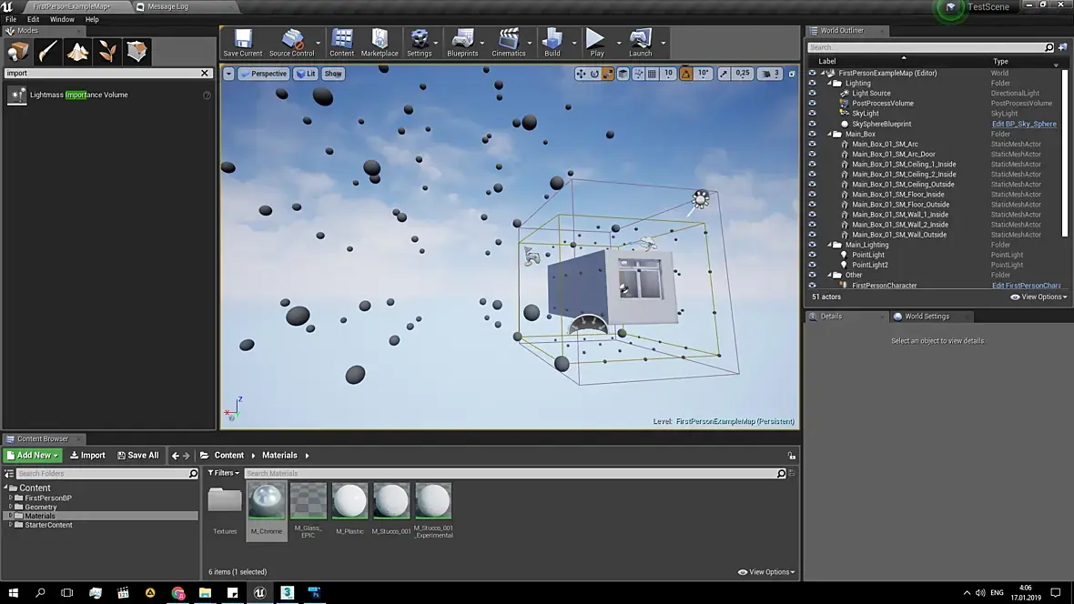

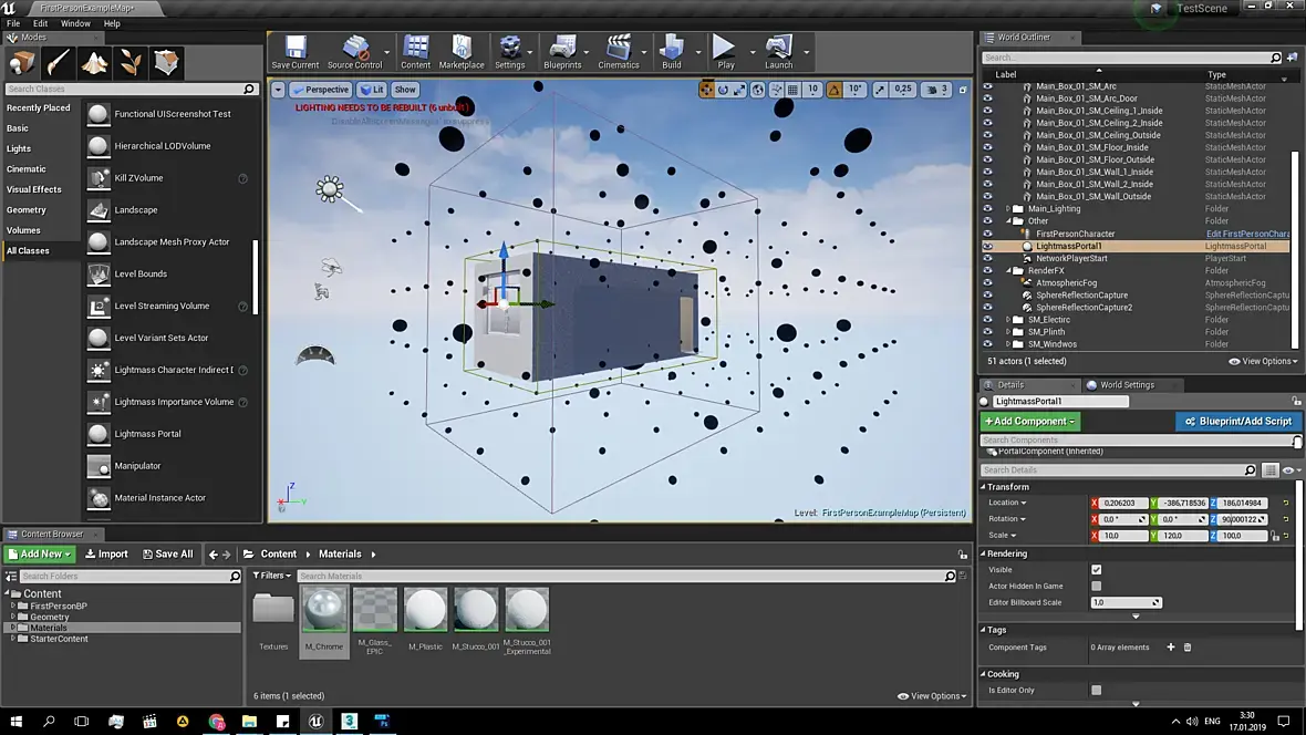

^ ^ ^ Нашёл такую штуку. Вроде бы полезная, но нюансов работы пока не знаю.

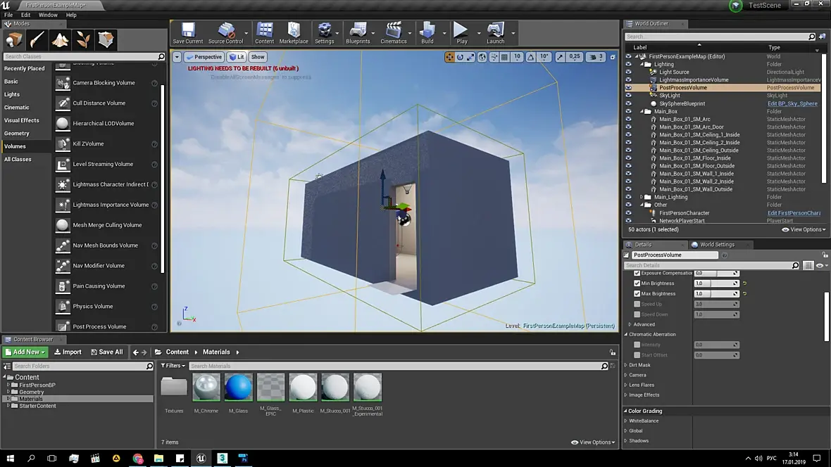

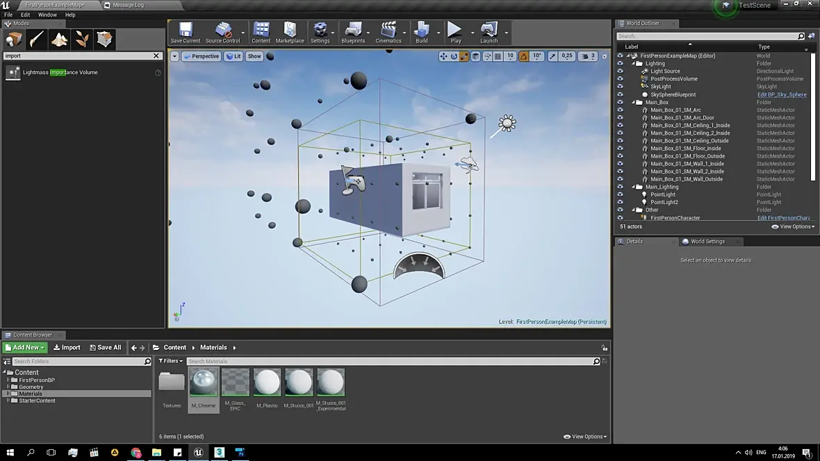

* Узнать за что отвечает LightmassImportanceVolume.
^ ^ ^ Это тоже мне понадобится. Разберусь в нюансах позже. Ставлю на карандаш PostProcessVolume.
LightmassImportanceVolume очень важная штука. служит для уточнения GI. Обязательно ставим в нашу интерьерную коробку. Было  ^^^
Стало ^ ^ ^

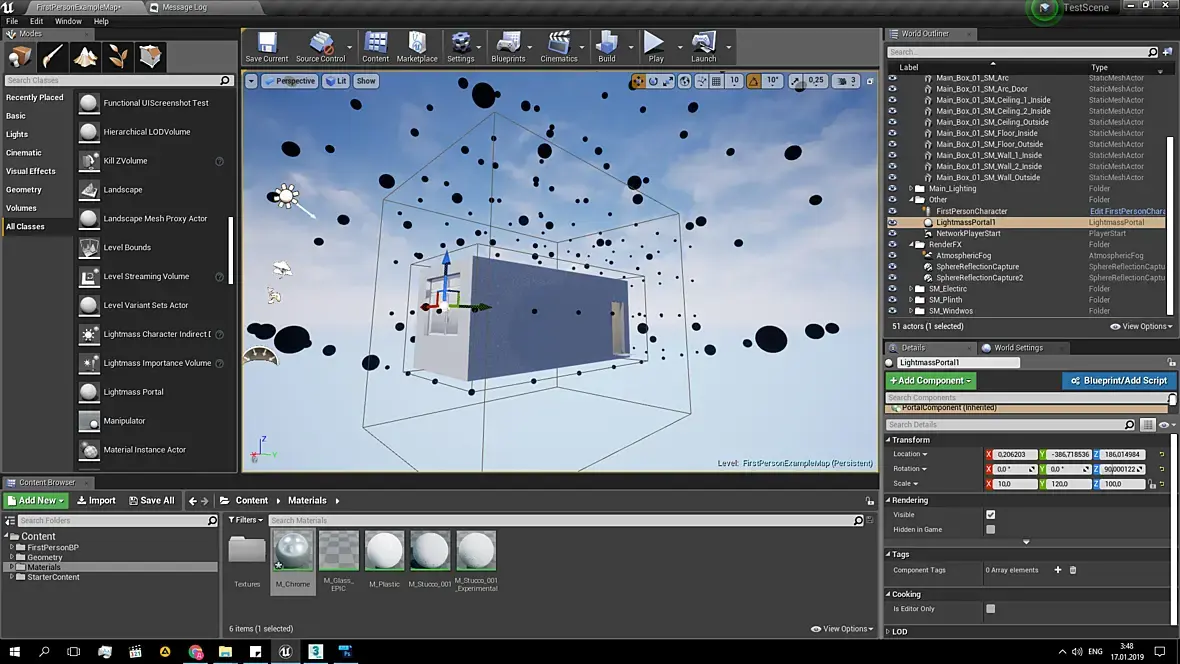

Результат должен был быть более серьёзным. Но расчёт идёт долго + я добавил ещё LightmassPortal, это могло повлиять на точность эксперимента. Сферы в воздухе, как бы семплы, должны быть только в нужных нам местах.

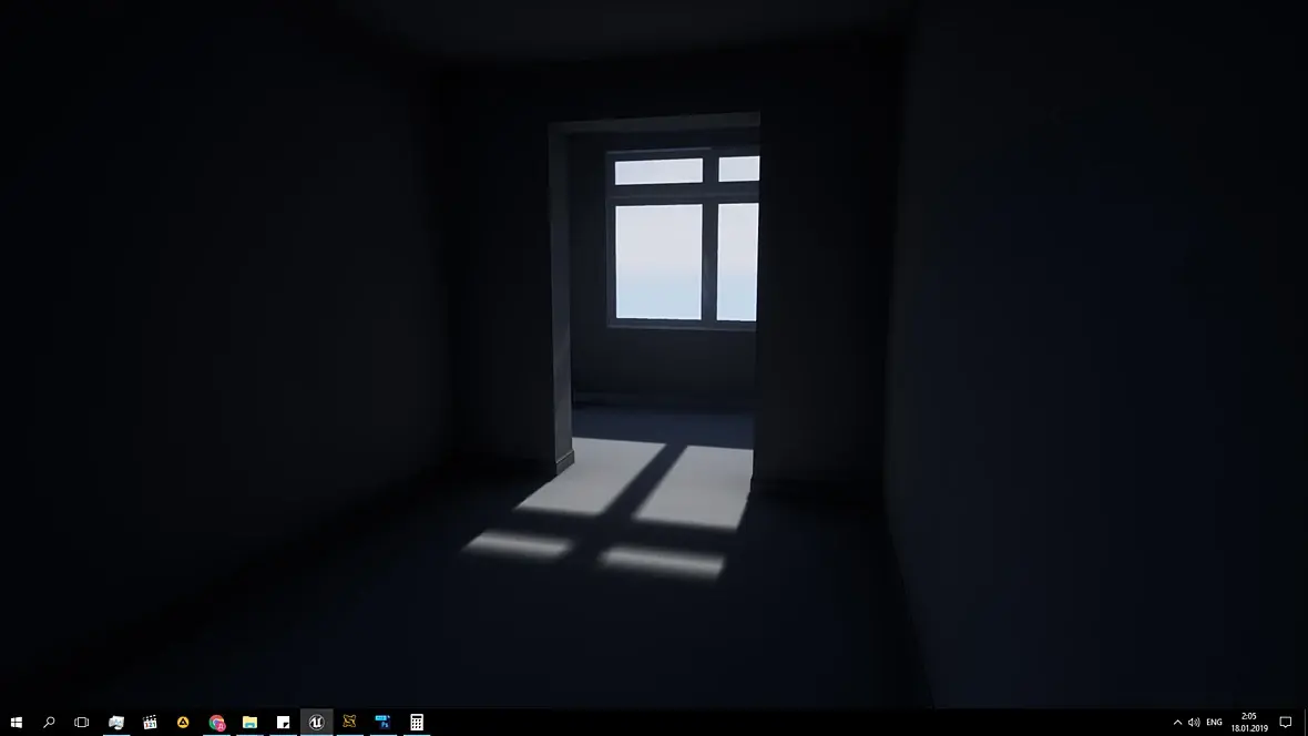

Перевел ВСЕ источники света в Static. Убрал портал на всякий случай. Стало намного лучше. Хотя сферы и появились в моей комнате более осмысленно, какие то лишние сферы всё ещё присутствуют вне комнаты. Я не понимаю причины и меня это бесит.
Уменьшу размер LightmassImportanceVolume до размера моей комнаты, меня не интересует что будет происходить снаружи. И буду молиться, что мне кто то подскажет, почему появляются лишние ВолюмСферы Лайтмапа.
Цитата Kenzo80:
Стоит просто глянуть пару базовых уроков и всё станет ясно.

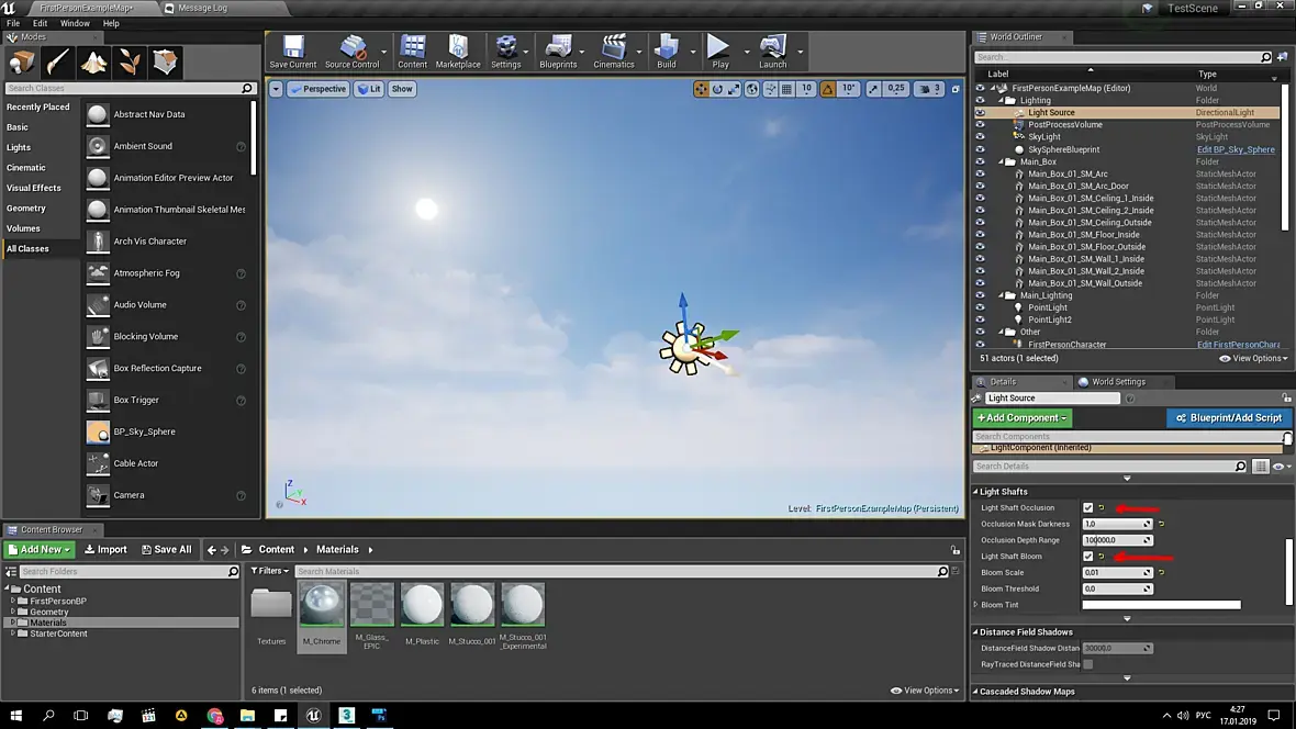

Включил тут ^ ^ ^ две функции. Bloom Scale позволила мне увеличить Блюм от солнца а Light Shaft был включен у какого то парня с ютюба в его простейшем видео уроке в котором он не пояснил за эту функцию smiley-biggrin.gif
* Выяснить за что отвечает Light Shaft.

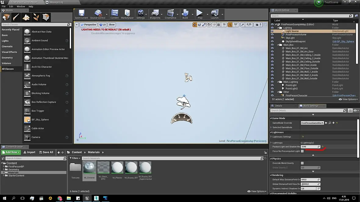

Наткнулся на Packed Light and Shadow. Кажется про неё говорил Квазар. Бахнул сюда 2048. Позже уточню, оправданно ли я  так сделал или нет. Ну, может кто добрый подскажет мне и не придётся копать инфу.

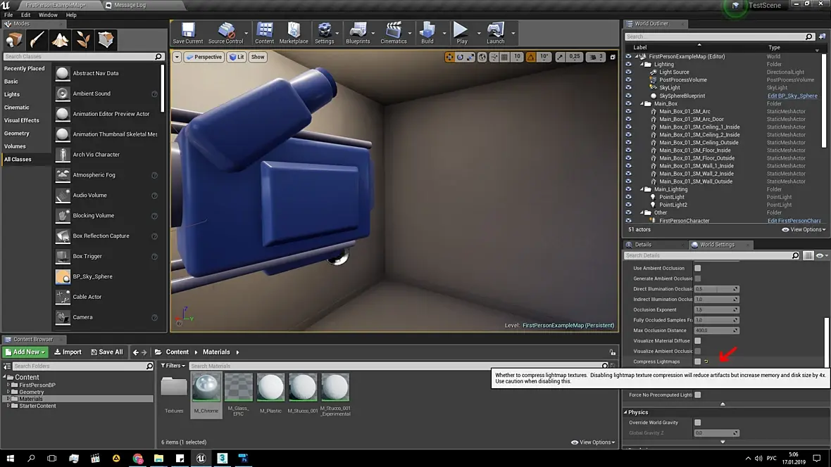

Выключил компрессию ЛайтМапа. В описании говорится - может убрать артефакты, но сожрёт везде памяти в 4 раза больше.
* Что лучше, выключить эту компрессию или запекать ЛайтМапы на большее разрешение?
Мне кажется, лучше включить эту компрессию, но разрешение выше ставить на объекты. Пока я только в догадках.

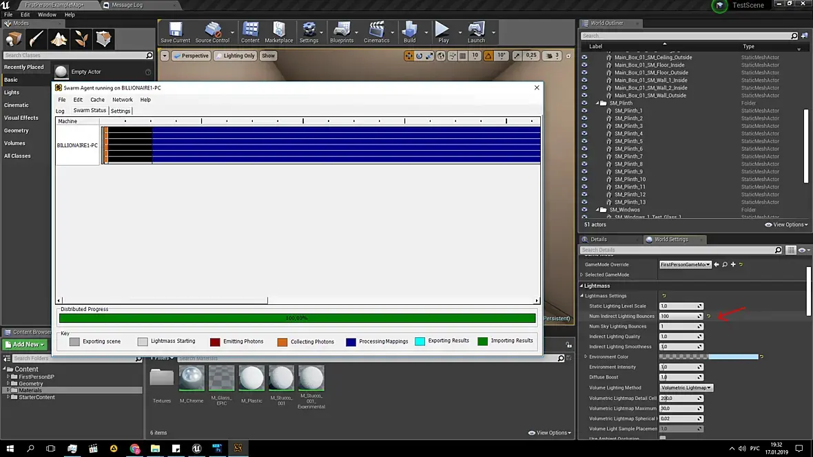

Вот такие ^^^ настройки я влепил на Lightmass. Уроки по этой теме я посмотрел (2 штук), но я хотел бы услышать мудрость народа с 3ddd, а не крики: Иди, уроки смотри, геморройщик!
Настройки, понятное дело, для рендера интерьеров, а не открытых миров.

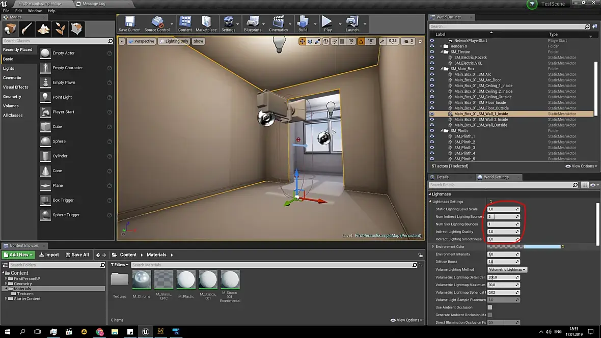

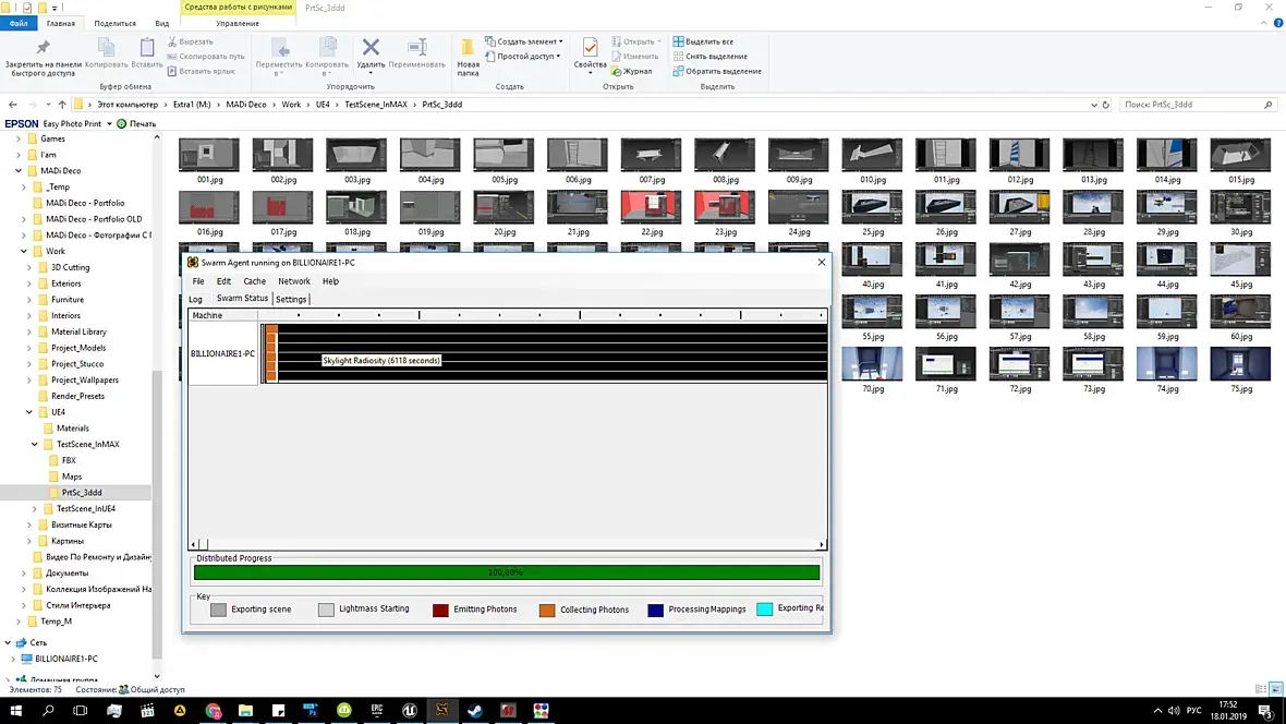

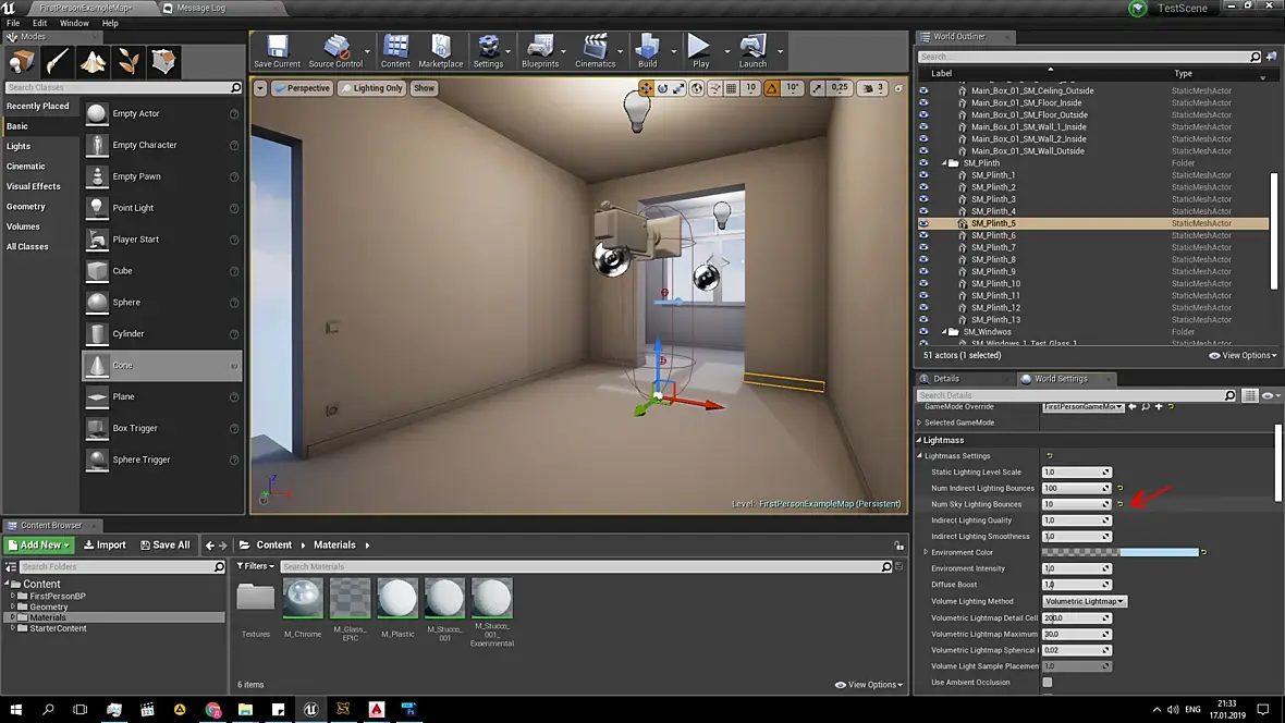

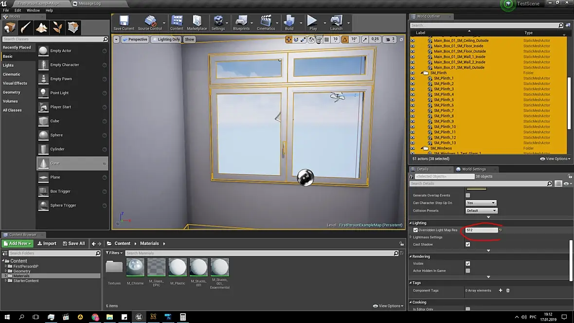

Решил провести тесты. Сцена маленькая, пока можно. Выбрал Тупо Все объекты и дал ЛайтМапРез 1024.
Настройки новые по дефолту. Те настройки что были ранее такую простую сцену и за 10 часов мне не отсчитали. Надо начинать с малого и смотреть пошагово как будет падать скорость.
Дефолтные настройки + ЛайтМапРез дали результат в:
1671sec/60=27,85 минуты. Для такой маленькой сцены (коробка, плинтус, два источника света), мне кажется это долговато. Потестим дальше.

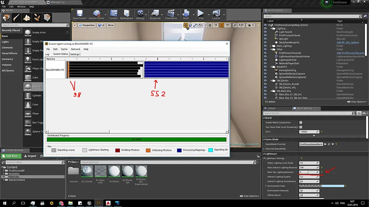

Понизил лайтмап на все объекты до 512 ( это не оптимизация а тест )
Время билда: 9,4 минуты. (566 sec) Настройки World Settings те же.
Выкрутил Индирект Лайт Баунс до 100. Скорость билда практически не изменилась: 574,5 sec.
Num Sky Lighting Bounces выкрутил с 1 до 10.
720sec/60 = 12 минут. Понятное дело, эта функция повлияла на скорость билда, но вот непонятно как она повлияла на качество Рендера. Если бы какой умный человек дал бы мне ссылку на урок по этой теме или высказал своё конструктивное мнение по этому вопросу, было бы прекрасно.
Num Sky Lighting Bounces сделаю 5 и продолжу тест.
650 секунд. Быстрее чем раньше, что поменялось я не знаю smiley-biggrin.gif . Я так понял, что эту функцию лучше держать на возможном максимуме для интерьеров. Она не сильно нагружает расчёты но это может измениться с появлением новой геометрией и источниками света. Так что UEбабушка надвое сказала.
Нашёл в сцене ещё один источник света = SkyLight. Он стоял в режиме Stationary. Я перевёл его в Static, думаю это должно ускорить просчёт и снизить нагрузку на память. Пока в планах только статика. Так же я поднял до 10 Num Sky Lighting Bounces. Итог: 736 секунд. Хотя раньше было 720. Думал перевод SkyLight в Static даст более существенный положительный результат. Отнесём погрешность в 16 секунд на русскую рулетку.

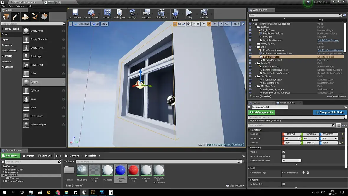

Портал то дал в окно?
На сайте c 02.08.2018
Сообщений: 170
Freelance

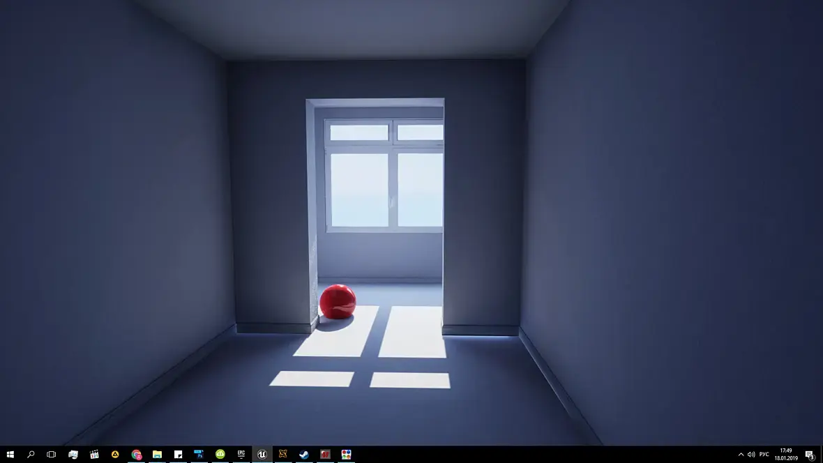

Вот же он ^ ^ ^
Правда хотелось бы знать, правильно ли я его поставил? Какие нюансы есть? Может стоит загнать его глубже в оконный проём, а то он за стёклами стоит?
Повыключал все автоэкспозиции, снизил настройки лайтмапа на объекты, отложил тест скорости и качества лайтмапа. Пытаюсь осветить комнату связкой солнце+небо как в короне/в-рэй.

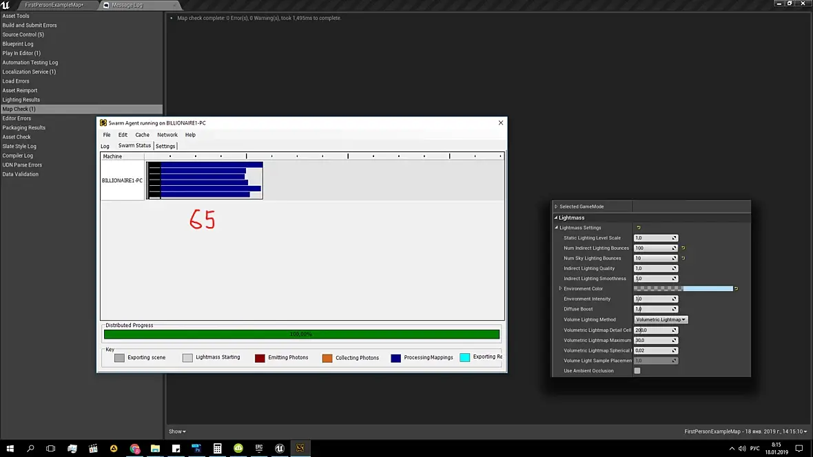

Как многие знают, в короне/в-рэй связка солнце+небо заходит на ура ( HDRI лучше ;) ). Солнцем даём красивый выжег на полу а небом мы светим общую яркость помещения. В UE у меня получилось добиться похожего эффекта.
Я не знаю, правильно ли я вообще двигаюсь. Если появится тот человек с камнем в руке, что хочет в меня его кинуть с криком: Автор gbljh!!1 , пусть в другой руке будет ссылка на урок который хотелось бы порекомендовать по архитектурному освещению smiley-smile.gif .

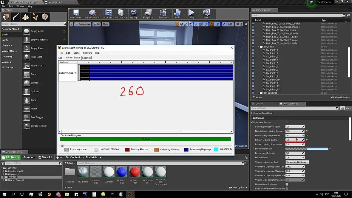

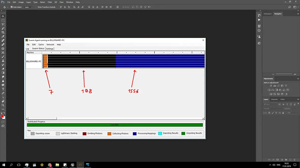

65 Секунд
Поднял Indirect Quality c 1 до 4. 260 Секунд.

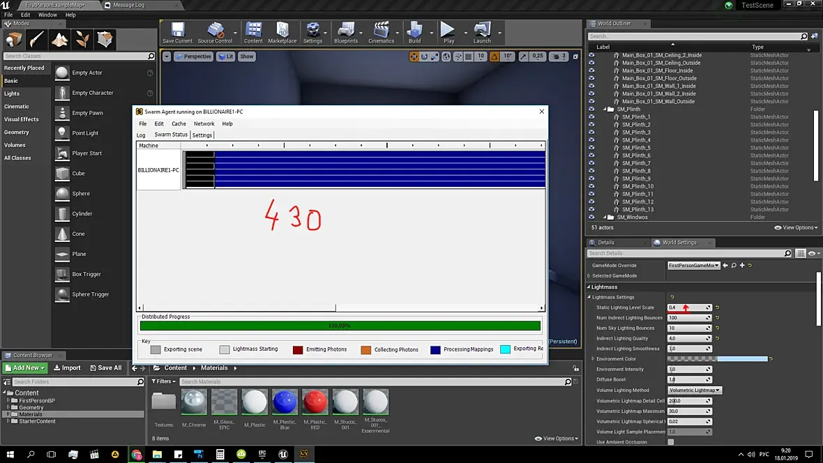

Поднял качество Static Lighting Level Scale с 1 до 0,4 = 430 Секунд.
Поднял ЛайтМап на ВСЕ объекты в сцене до 1024 (для теста) = 6123 Секунды Или 102 Минуты. Жёстко.

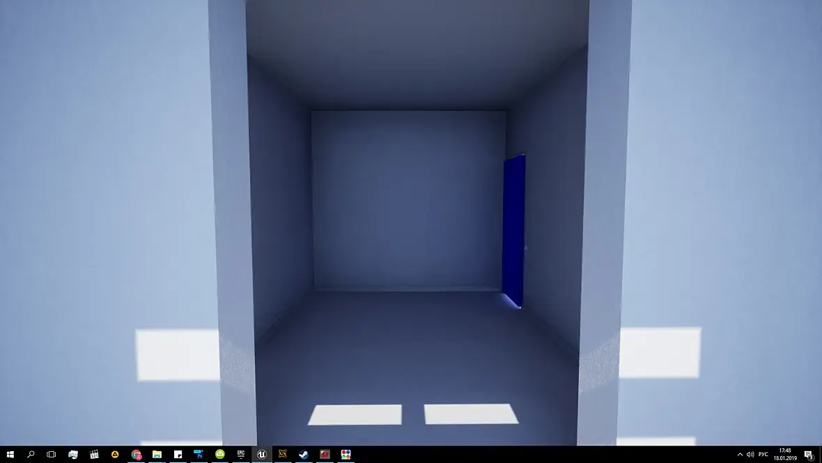

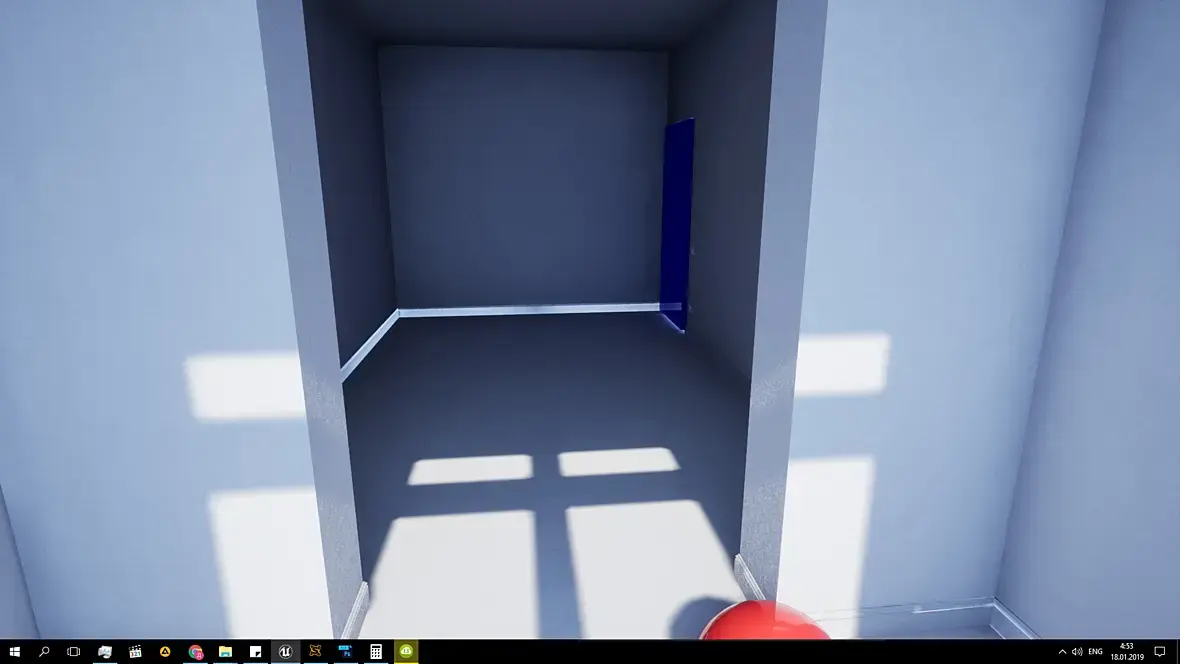

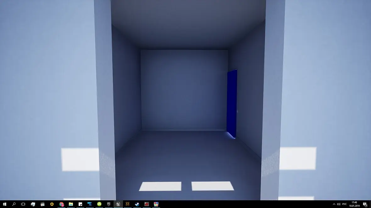

Вот результат. Вижу протечку в GI. Это не совсем то, что ожидаешь увидеть два часа спустя smiley-biggrin.gif
С чего это так вдруг? Хм...

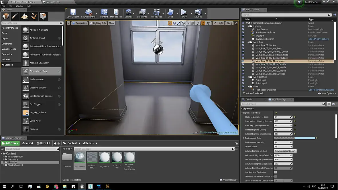

На сайте c 13.05.2014
Сообщений: 585
На сайте c 05.03.2011
Сообщений: 2590
Krasnodar
Цитата Amiminoru:
Это не уберет засвет)
Скорее всего проблема а в плинтусе.
Сообщений: 3028
а как в данном случае лучше делать пол, по прямой или огибать перестенок?
Сообщений: 2590
Krasnodar
Огибать. Почему бы просто не вникнуть глубже в теорию запекания света? И тогда 80% вопросов отпадет)
https://docs.unrealengine.com/en-us/Engine/Content/Types/StaticMeshes/LightmapUnwrapping
В этой статье все про лайтмапы и то, как избежать косяков.
Доходчивее уже некуда просто.
