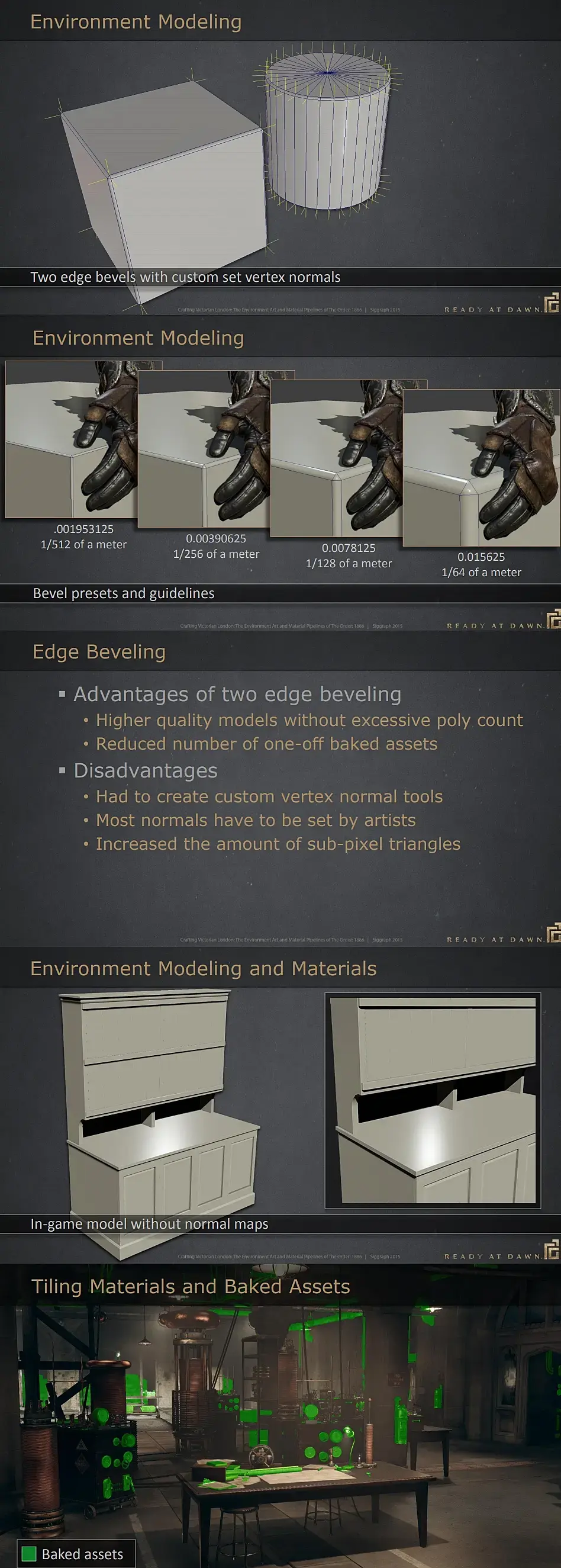

Цитата Amiminoru:
Лучше пара лишних трисов, чем лишний "дроукол".
вот эту строчку понимаю лишь приблизительно. smiley-smile.gif скорее - непониманю!
На сайте c 05.04.2016
Сообщений: 422

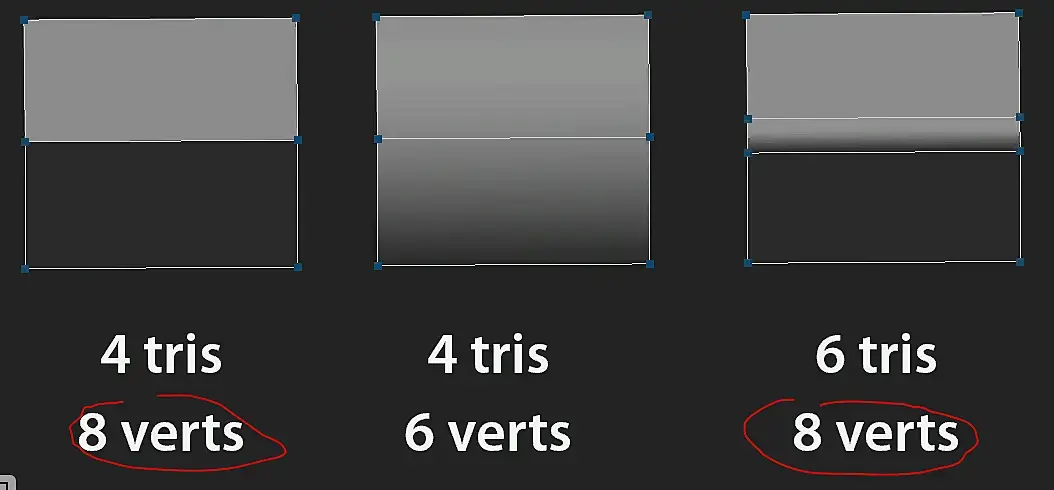

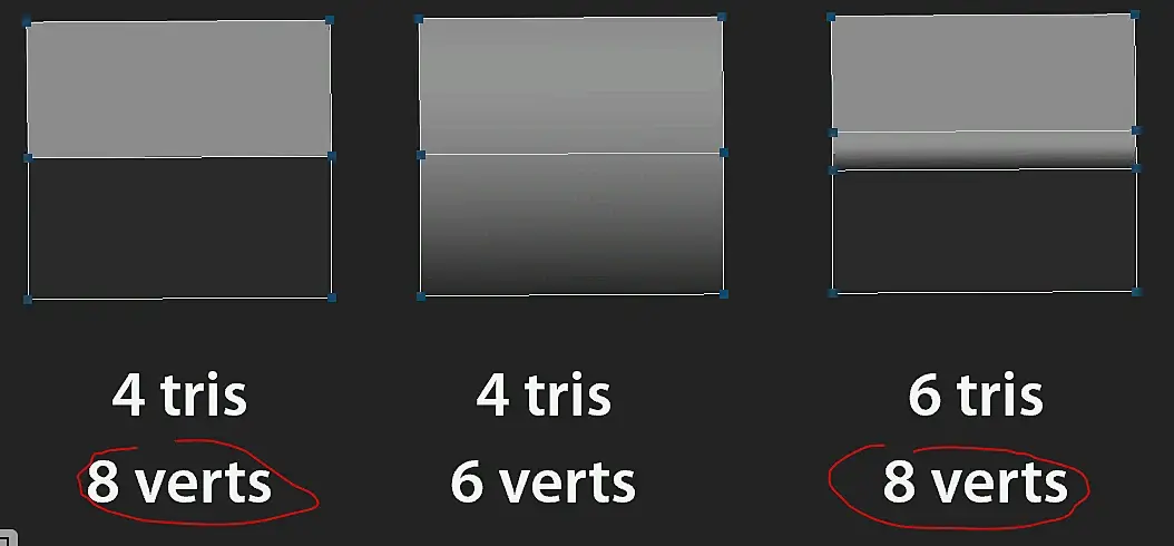

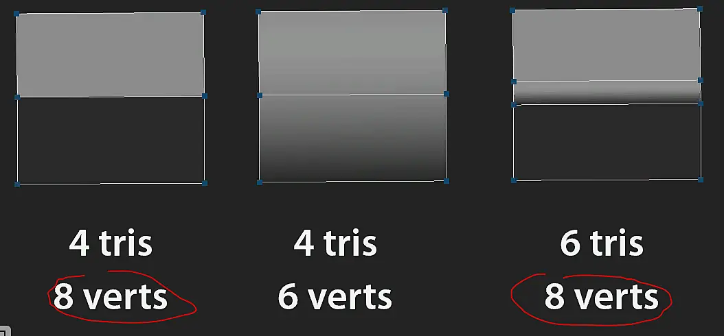

Цитата MADiDeco:
Цитата Amiminoru: Лучше пара лишних трисов, чем лишний "дроукол". вот эту строчку понимаю лишь приблизительно.  скорее - непониманю!
Такой вариант более производительный.
Это значит, что для харсёрфэйс моделей, лучше сделать фаску геометрией, чем имитировать её нормалями. Хотя бы основные, самые заметные углы.
ммммм... для меня это звучит прям супер необычно! Видимо, это связано с тем, что я не знаю кухню игрового движка! В одной статье давно читал что полигоны очень легко перевариваются и движками и видеокартами. А вот текстуры сложнее... Что-то типо того.

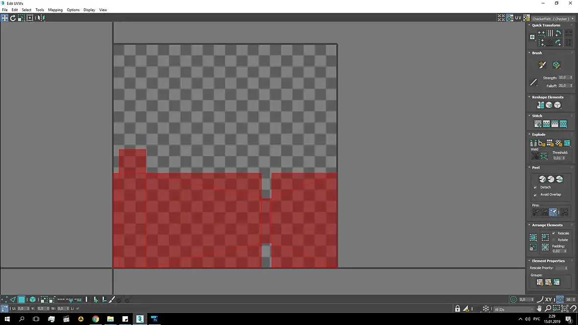

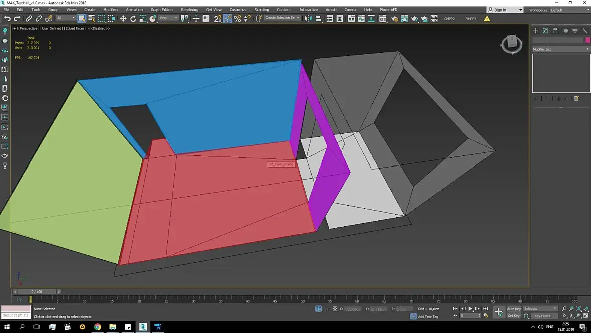

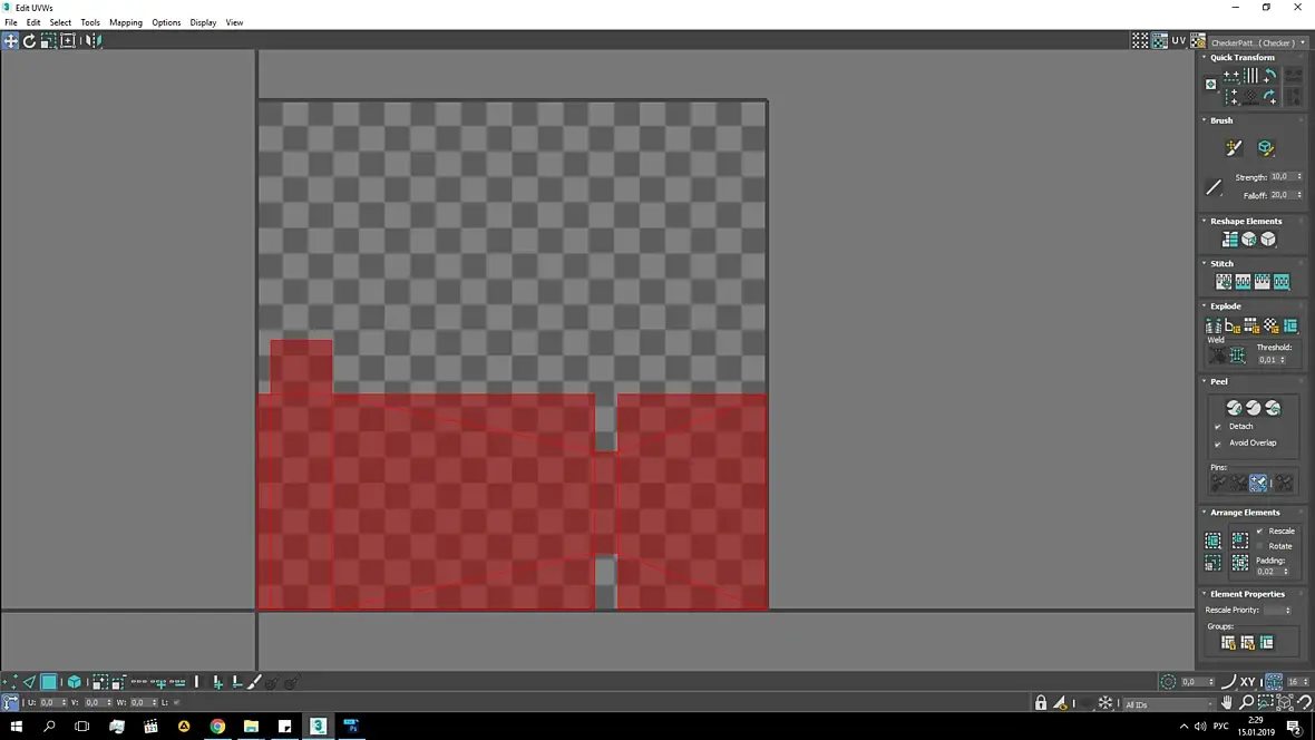

Так, я решил потихонечку перевозить всё в UE4. По этому начинается серия глупых вопросов!
Внимание ! ! ! Я огромный страховщик, мои вопросы могут выглядеть очень глупо, по этому будьте пожалуйста ко мне снисходительны!

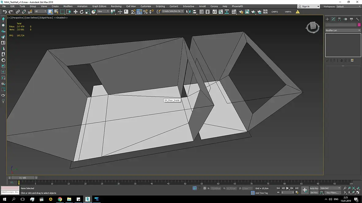

Подъехал первый глупый вопрос:
Вот мой пол -
В первом канале стоит UVW Map 50x50x50cm. Тут всё вроде бы норм.
Во втором канале стоит Unwrap UVW, для лайт мапа.

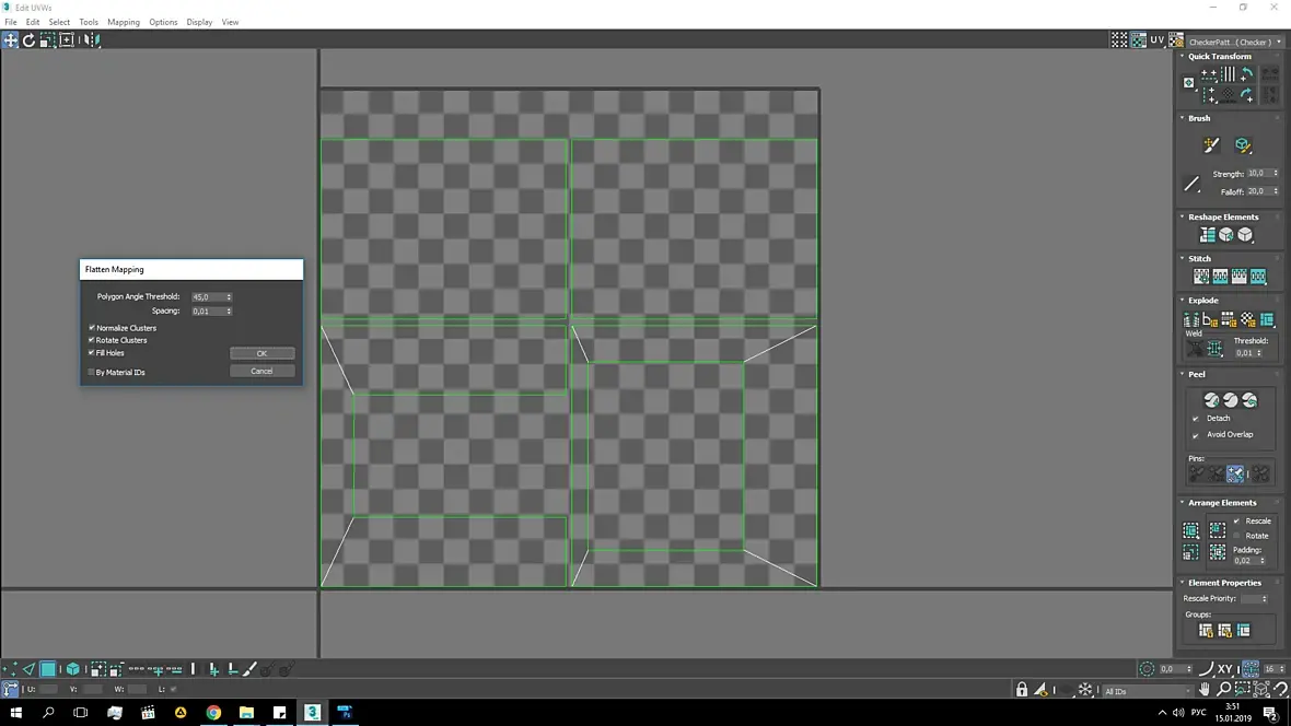

Как лучше развернуть полигоны, так:
или так:
Первый вариант более равномерный и близок к реалиям объекта.
Второй вариант использует максимум полезной площади развёртки, но, скорее всего неверный, так как сильно растянут.
Хочу услышать мнение моих гуру smiley-smile.gif Надеюсь вы ещё не спите smiley-biggrin.gif !

Ну... если бы я для себя делал, то я б разбил все таки на отдельные модули.
А по поводу лайтмапы, чем больше займет текстурного пространства, тем очевидно лучше. Растяжения допустимы, но без фанатизма. Тут бы еще можно перетереть за привязку юви шеллов к сетке и прочий степпинг. Но блин, по сути не так уж важно smiley-pardon.gif

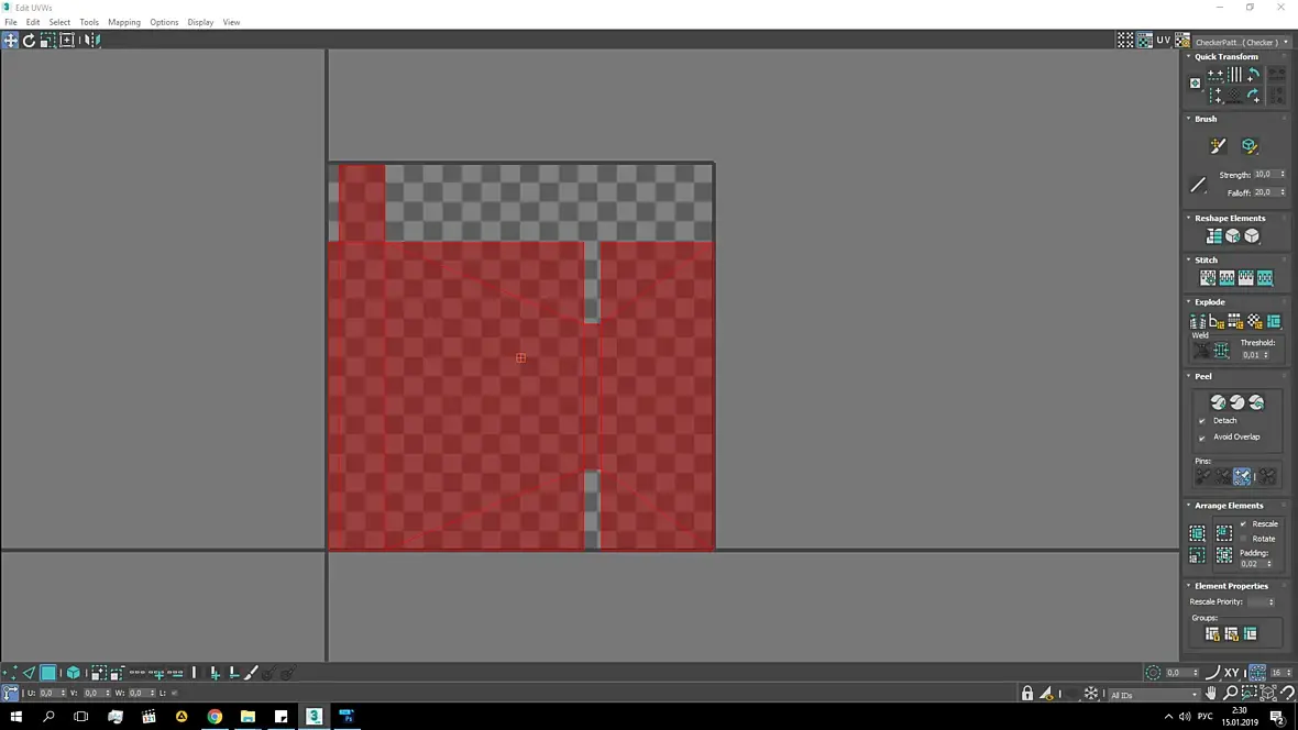

ВОПРОС: вот на моём примере с полом - это норма или фанатизм? как бы действовал ты в данном случае? вот отделил я пол, допустим и у меня опять есть пустое место на развёртке, оставить как есть или скейлить на всю площадь?

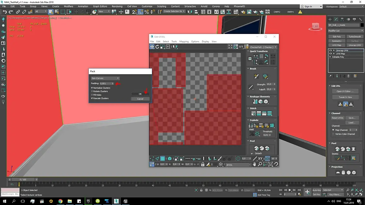

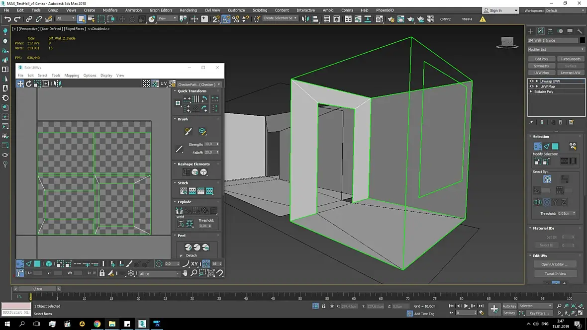

Разворачиваю второй канал стен. Решил не разделять стены более, хочу посмотреть как эти стены будут вести себя, потестить движок(не лень).
Вот настройки развёртки.
а. Всё правильно?
б. Всё в пределах допустимого?
в. Можно ли лучше? (не дробя стены на ещё более мелкие объекты)

Правило разверток для света:
0. Развертка создается под определенное разрешение.
1. Расстояние между шелами и краями UV минимум 2px.
2. На углах модели более 90° всегда должен быть разрез.
3. Чем меньше шелов, тем быстрее запек. Чем равномернее шелы на UV тем быстрее запек.
4. Сами шелы должны быть больше, чем 2px в обе стороны.
5. Шелы можно и растягивать непропорционально, главное это больше пространства на uv.
6. Шелы полигонов, которые мы не видим или на которые не падают тени можно делать меньше на uv.
На сайте c 02.08.2018

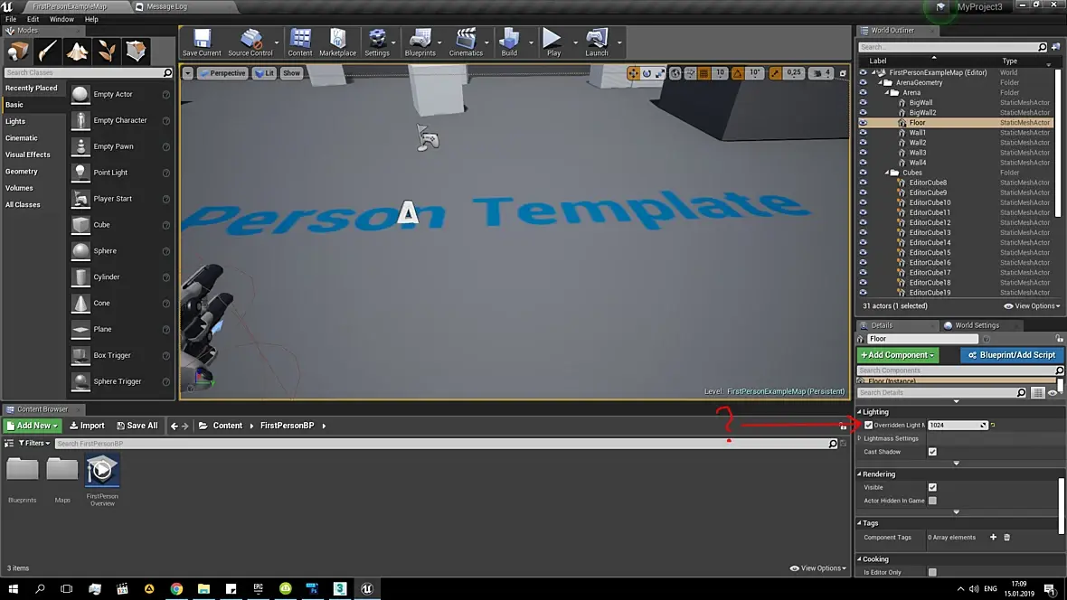

Имеется в виду разрешение в UE4, которое по дефолту стоить 64 пикселя? Или я как то в Максе должен заботиться об этом?

Не так. При запекании создаются екстурные атласы ( по дефолту у них разрешение 1024х1024. Разрешение развертки это то, сколько пикселей развертка объекта будет занимать на текстурном атласе. Рекомендуется: стены, полы - 1024-2048px. Крупная мебель: 512-1024 Декор: 128-256
Чем больше объект тем выше разрешение. Но экономить нужно там, куда не падают тени. Например потолок можно сделать 256 или 512 px
Если делаешь на объекте разрешение больше 1024, то лучше в настройках World в свитке lightmass поставь 2048 текстурный атлас.

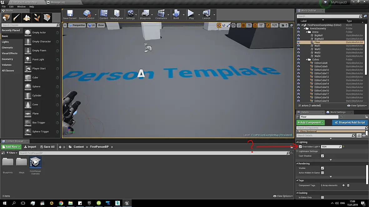

В УЕ я знаю где находится эта настройка разрешения. А где мне найти её в Максе?

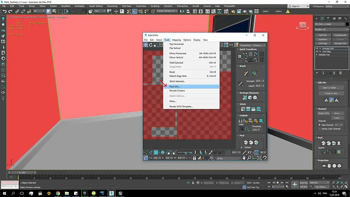

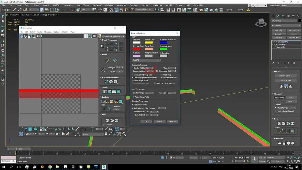

Решил сам поискать. Нашёл такую функцию:
и вот ещё:
Я понимаю взаимосвязь этих параметров, но немогу взять в толк, как именно они связаны!
Предположим, в Максе у меня Анврап 256х256 а в анриле я дам 2048х2048 на один и тот же объект.
а. Разве анрил не перебьёт своим разрешением развёртку макса?
б. Если нет, то какое разрешение в максе ставить для второго канала для условного ААА проекта?

Цитата MADiDeco:
Нигде. Можно создать вспомогательную сетку в uv эдиторе. Я забыл уже как. В настройках самого uv эдитора. Либо при паковке указывать значение допустим 2÷1024= 0.001 Вроде это так работало в максе.
Upd
Ты в максе нигде не ставишь разрешение. Ты просто делаешь отступ между шелами исходя из предпологаемого разрешения в UE
