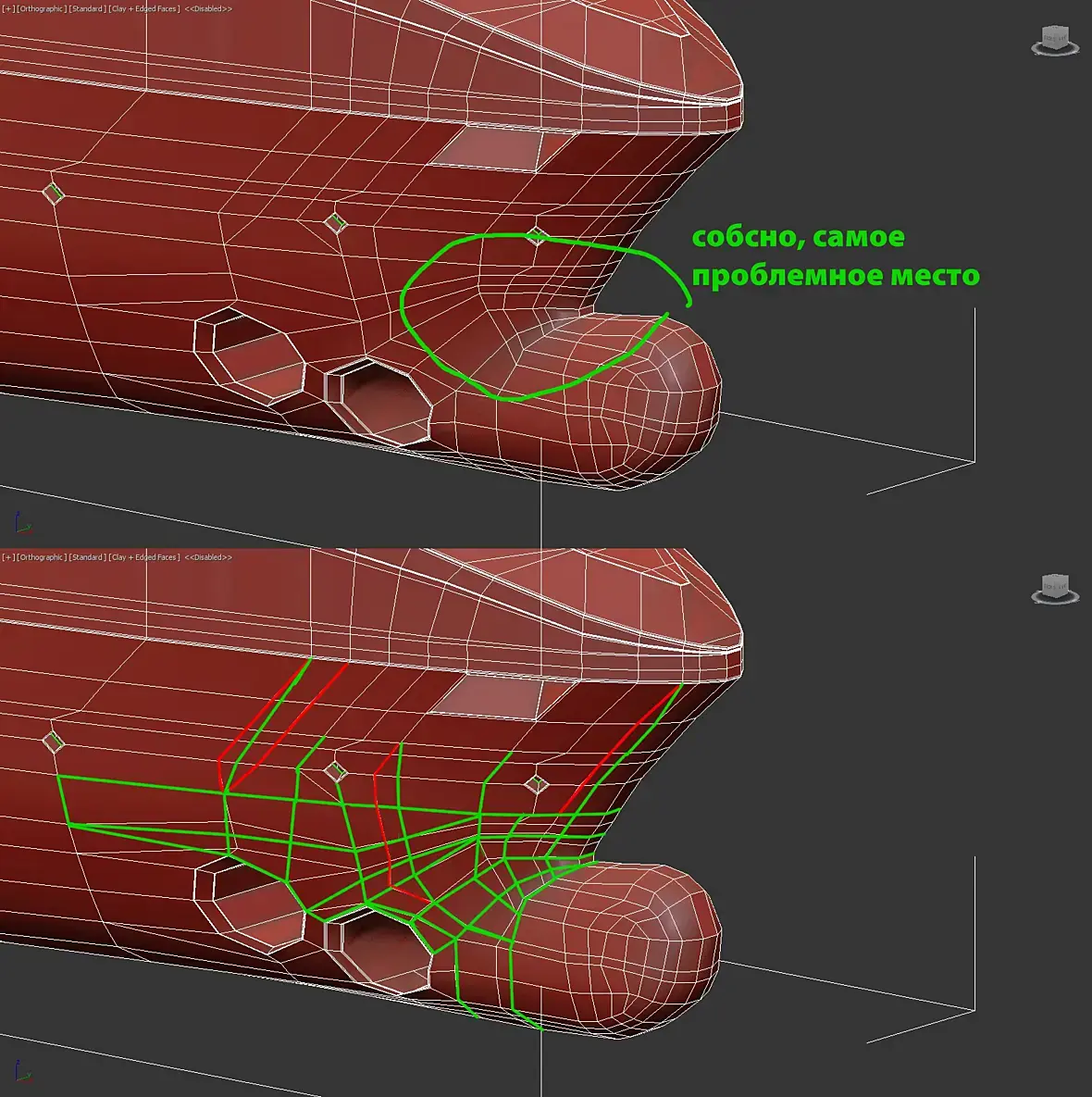

Цитата Alek-1985:
если с обратной стороны ситуация зеркальна, то можно вообще от треуголов уйти (незнаю насколько понятно нарисовал):
Да зеркальна, симметрия жи)Во, ща сяду ребра распихивать)
На сайте c 09.04.2009
Сообщений: 297
тут в целом хочется не добавлять рёбер, а скорее чтото убавить.. если не жалко, отрежьте кусочек носа, попробую подвигать точки)
На сайте c 29.01.2017
Сообщений: 127
Saint-Petersburg
не жалко, киньте в лс куда можно скинуть)
Сообщений: 297
это пока так, попытка чуть подровнять, одними глазами)
красное на выброс совсем, зелёное попытка заново отстроить
Сообщений: 127
Saint-Petersburg

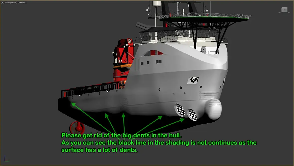

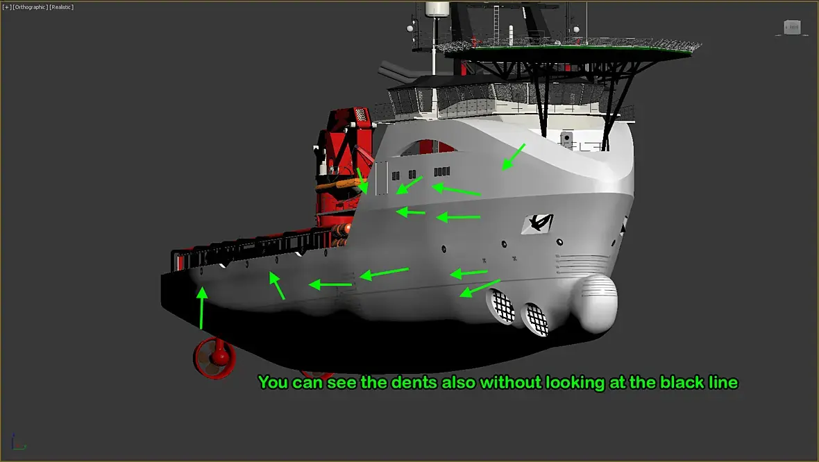

Не понимаю, как это исправлять. Как вообще в сложных таких поверхностях, все это выравнять? Не совсем понимаю принципы что ли
На сайте c 14.11.2015
Сообщений: 177
А ну я понял, классическая тема- где-то слишком много ребер (где всякие лючки и отверстия), а где то мало. Равномерности у сетки нет, хоть она тыщу раз из квадров

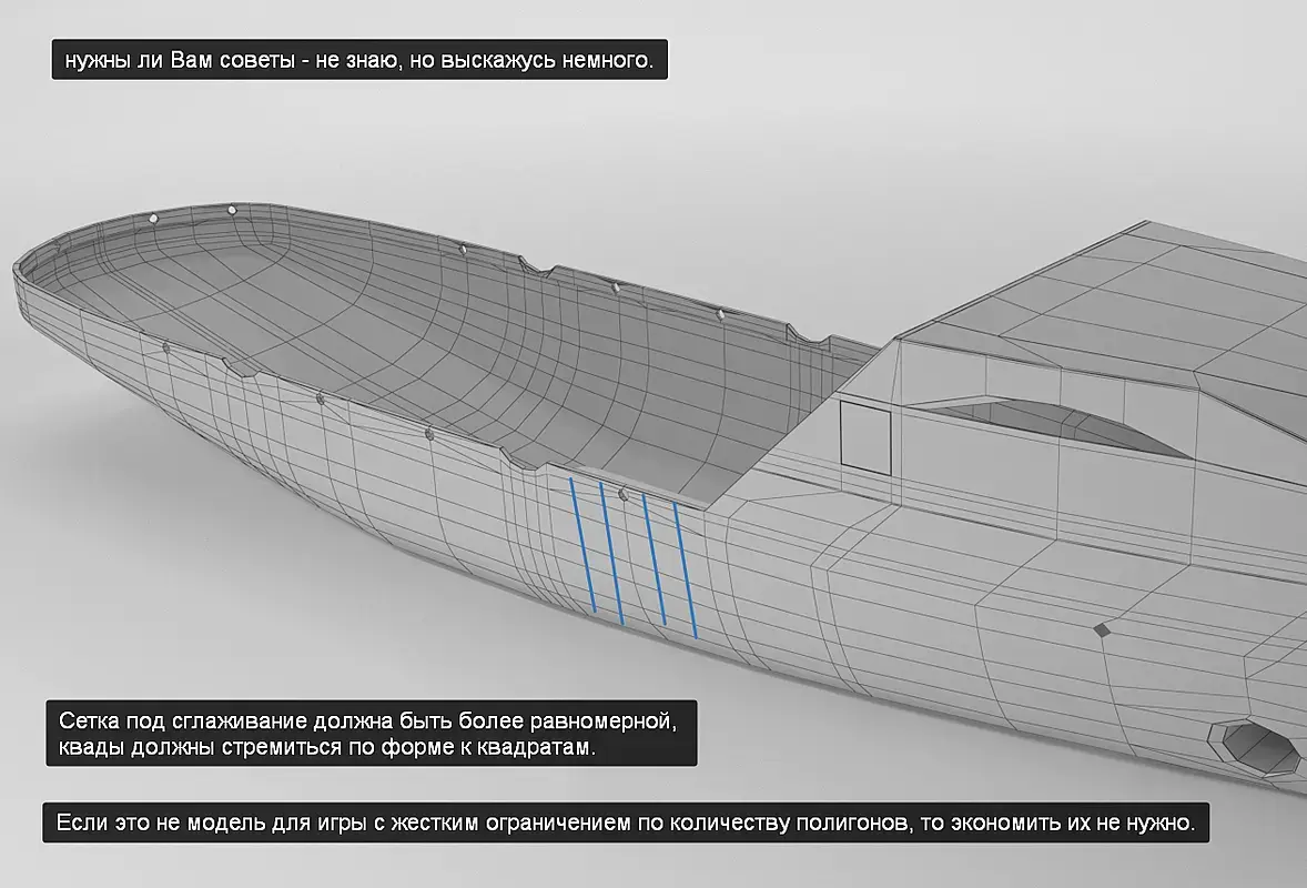

Сообщений: 177
Я бы такой баркас делал , например, через две итерации, т.е модель формы-турьосмуф разок- конверт в поли и уже тут дырки вырубать, потом уже основной смуф. Колич-во итераций для примера, зависит от ситуации
На сайте c 20.02.2017
Сообщений: 1467
Ижевск
Выше об этом писали уже:
Именно неравномерность сетки даёт вмятины на искривлённых поверхностях. Чем более близкими по размеру, пропорциям и форме будут соседние полигоны - тем более гладкой будет поверхность.
Удобным будет инструмент Swift Loop
На сайте c 24.12.2010
Сообщений: 896
Туркменистан
- Можно попробовать в Toggle Ribbon релаксом сделать (в настроечках покопаться, шикарно с некоторыми вещами справляется)
- Там же во фриформе флаттен неплохо справляется с некоторыми вещами (полуZBrush почти)
- + Там же релакс
Ну и если совсем заморочиться, может сделать модельку в браше потом ретопить где нибудь.
