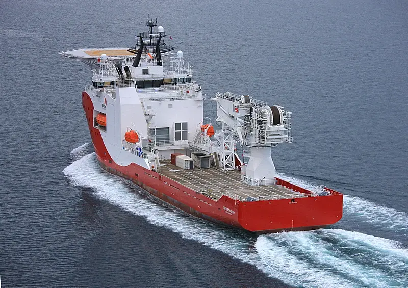

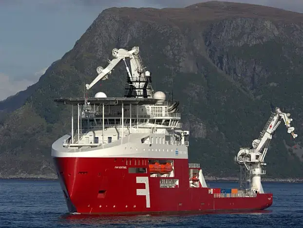

Цитата ObukhovMaksim:
 да там за нормы относительно мачты, можно побеспокоится. Блин, только ща сообразил, что вертолет так не садиться на нос..
Площадка весьма неудачная. Вернее- полностью не функциональная- на ходу на такую, вертолёт не сядет в любом положении. При посадке вертолёт должен догонять судно- при этом по ходу должен быть обеспечен обзор. В первом случае это невозможно- мешает надстройка. Во втором- он не может садится задним ходом. Я уже не говорю о том, что площадку просто запрещено размещать над рубкой. Так же капитанский мостик, по понятным причинам, не может находится в зоне работы подъёмных механизмов. Поэтому вертолётные площадки, как правило, всегда располагают на корме.
Но то я так- для общего развития. Как я понимаю, заку такие вещи по барабану.
На сайте c 29.01.2017
Сообщений: 127
Saint-Petersburg
вообще ему да. По барабану. Хм, может уже какие нормы новые ввели? У нас в конторе, ща трендово вертолетки сверху размещают, да и посмотрите на западные аналоги уже построенные. Другое дело, что у меня в метраже может быть что то не так.
Имею ввиду, слишком близко к мачте например. Но сверху в носу их размещают, при том довольно часто. Особенно на снабженцах, ибо палуба должна быть свободна для грузов. И посмотрите у меня в галерее последнюю работу, она выполнена абсолютно по всем нормам и просчитана математически везде, т.е реальный проект.
На сайте c 09.05.2016
Сообщений: 1203
Ukraine. Kiev.
Немного подправил пост. Я имел в виду при ходе судна, посадить на такую площадку вертолёт невозможно.
Сообщений: 127
Saint-Petersburg
Ну, делают ведь)Да и мне пофиг, меня попросили добавить в нос, куда мне ее еще пихать? Перелопачивать весь дизайн носа ради площадки, не целесообразно)
Сообщений: 1203
Ukraine. Kiev.

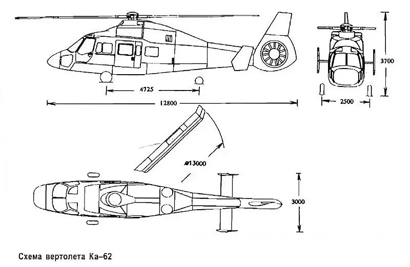

По вертолёту- можно сверить. Скорее всего это ка-62
Сообщений: 127
Saint-Petersburg
чуть больше 15 метров площадка, поидее сядет. Конкретно этот вертолет, тут больше для примера.

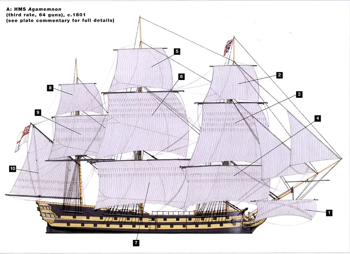

Сообщений: 10865
Дело конечно Ваше, но тут нужен огромный опыт и знания, что бы за такое браться. Я бы посоветовал со следующего:
1. Найти популярный форум моделистов, возможно парочку и там все подробно изучить. Зачастую на их модели можно опираться.
2. Возможно на таком форуме зарегистрироваться, дабы получать ценные советы.
3. Выбрать небольшое судно, для отработки пайплайна и изучения всех нюансов. Условно говоря выбрать в котором 10-20 пушек и одна мачта. Разницы никакой 10 или 100, зато по времени сильно будет быстрее. С мачтой аналогично, парус, канаты все крепления, отработаете на одной небольшой, а потом уже аналогичным образом с тремя поступите. Главное что бы это судно обладало большим количеством чертежей. Возможно обратить внимание на греческие триремы или что нибудь той эпохи. Да это может быть не так красиво и эпично, но деревянный корпус есть, пушки есть, мачты с парусами есть. Декор минимальный.
4. На небольшом судне так же отработаете вопрос за материалы дерево, веревки, металл и краска.
Понятное дело хочется чего нибудь масштабного и эпичного, но с наскока такое не делается. Тут надо и руки поставить на моделинг, а судя по предыдущему кораблю Вам есть куда расти, аналогично же с материалами. Так же на таких судах очень много было скульптур, лепнины, здесь без зебры вообще не стоит затевать работу. И самое главное знаний по устройству судна.

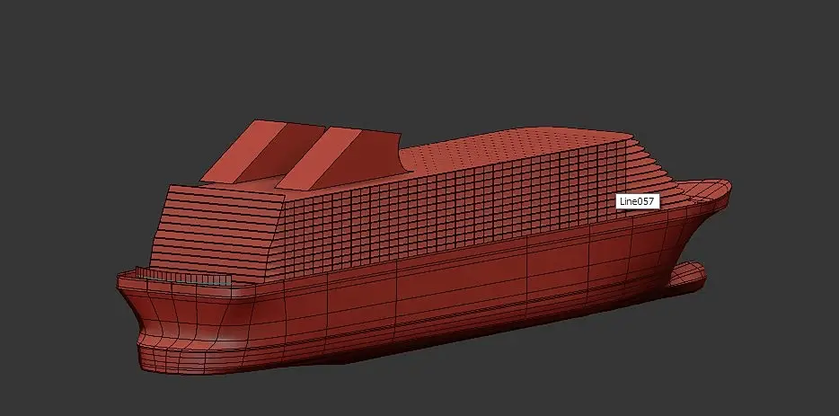

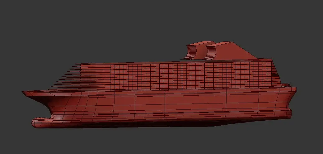

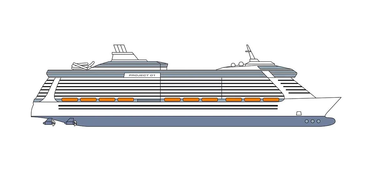

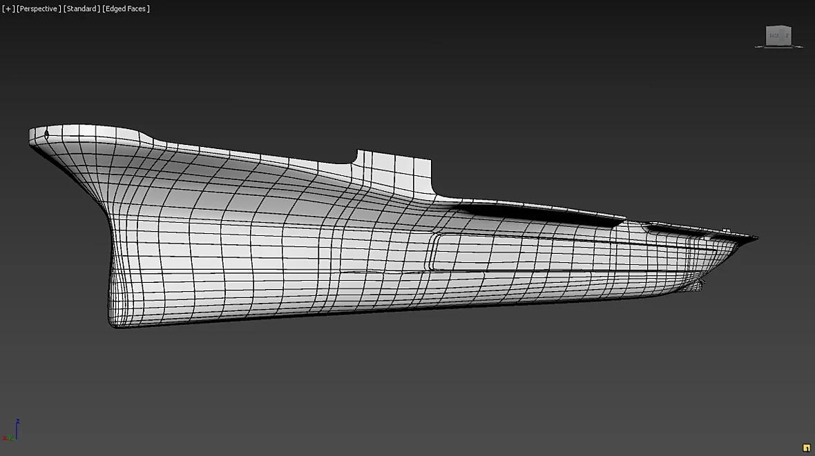

Оторвали меня от того что я хотел сделать тогда, потом времени не было катострафмчески, успел только в портфель сделать работу за углом, которая и висит в галерее. На нее ушло всего пару дней, успел отдохнуть от проектов. А сейчас у меня снова помесь, уже из 4 круизных лайнеров. И вот вам первые наброски.
Это только первые черновые линии, что сделал за сегодня. Из особенностей, очень интересный бульб. Он клиновидный или утконосый, называйте как хотите, но в данном проекте, что мне нравится, важен дизайн и всем плевать на физ нормы и правила регистров.  Концепт пока рисуется, а я для опоры, накидал это.
Вообщем, жду фидбек если есть по чему)
На сайте c 20.02.2017
Сообщений: 1467
Ижевск
Ну, вы и сами сказали же, что это болванка пока что. Косяки, как и положено - вылезут потом, когда будет уже поздно smiley-biggrin.gif

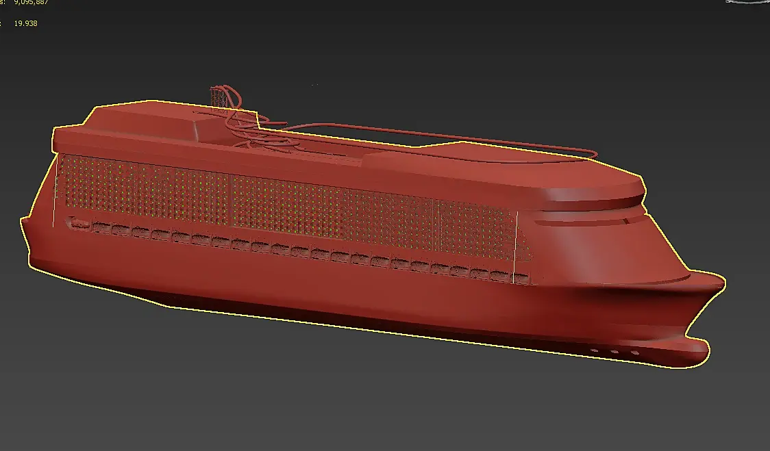

Всем вечера доброго, воскресного.На данном этапе, насыщаю модель всякими разными деталями. Много довольно косяков по сетке, т.к ее не прорабатывал до точных граней ибо вероятнее всего буду менять(корпус имею ввиду). В этот раз, решил не отделять надстройку от самого корпуса судна, а сделать все единым целым. Получается тяжело, но вроде бы выходит. В планах еще много чего делать конечно. Но уже какой то результат. Но на количестве деталей я уже помешался, ни как не сравнится с предыдущими судами что я делал.
Забыл добавить, косяков очееенень, очень много.. Т.к не успеваю за всем следить.
#UPD 1 03.04.2019
Сделал за 7-8 часов реального времени. Устал от своей деятельности и решил отдохнуть таким образом немного. Скажите, стоит ли продолжать или выкладывать в галерыч? Есть ли задатки у такой композиции. (Я не сильно углублялся в детальё, то там то тут не доделано, для пробы пера делалось)

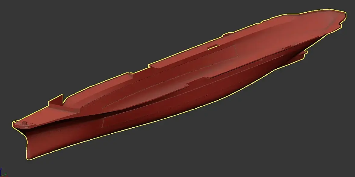

Корабельные вечера продолжаются. Велком - авианосец Midway. пока только драфт корпуса. продолжаю работать, изредка накидываю смуз, что б смотреть как это потом будет выглядеть.
