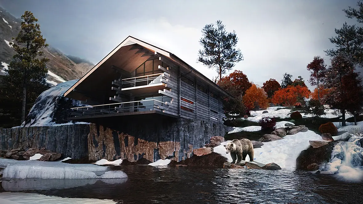

Что же мне надо доделать?

Тут вся проблема в направлении света.Сильный засвет рефлекса в тени под крышей, он там должен быть, но меньше и по всей поверхности, а не только у стекла. На мой взгляд пропала падающая тень от дома - снег, что у фундамента у фасада почти такой же по тону, что и за домом. Мишка освещён не правильно - со всех сторон, хотя нужно сверху слева, тень от него не убедительна, тем более следы на снегу. Не хватает камней в воде. Смущает "ватность" снега у берега справа. На льдине слева неправильное направление освещения, не хватает контрастного света. Нет отражения в воде освещённых участков фасада, бликов и мишки)))

Ощущение, что в фотошопе собрали.

1. Так как вы задаете очень ярко выраженную перспективу у дома хотелось бы это подчеркнуть при помощи глубины кадра: первый план, средний и дальний. Это можно сделать при помощи береговой линии, которая начинается на переднем плане и дугой уходит вдаль. Также, сейчас для глаза слишком много зацепок - красные листья, медведь, водопад. Все отвлекает от главного - дома.
2. Скалы под домом кажутся не настоящими из-за очень правильной формы. Возможно более уместным кажется оставить один блок под домом, повторяя форму дома.
3. Мок-ап. Очень видно что картинка потом собиралась в ФШ. Я бы посоветовал использовать такой прием как можно реже, так как на картинке сразу видно что было вставлено после рендера. Медведь хорошее тому подтверждение. Иногда сложно подобрать референсы с необходимым балансом черного и белого и с освещением соответствующим сцене.
4. Пост обработка. Из-за чрезмерной контрастности все детали в тенях слились в одну массу. Форма не читается. В особенности это заметно в тенях крыши, под мансардой, в лесу слева и в правой части. Тени однозначно нужно высветлить.
5. Горы слева очень замыленные получились. Очевидно, нужно изображение большего разрешения, так как сейчас это очень сильно бросается в глаза.

Небо мутное и размытое
Сильно пережгли
Пост неудачный, выше писали такой коллаж в 17 году уже не делают.
Если говорится про медведя и гору, ок, остальное все тридэ, хз
Сильно пережгли
Делают и даже не такой коллаж, но не суть. про небо и пережигание учту, спасибо.
