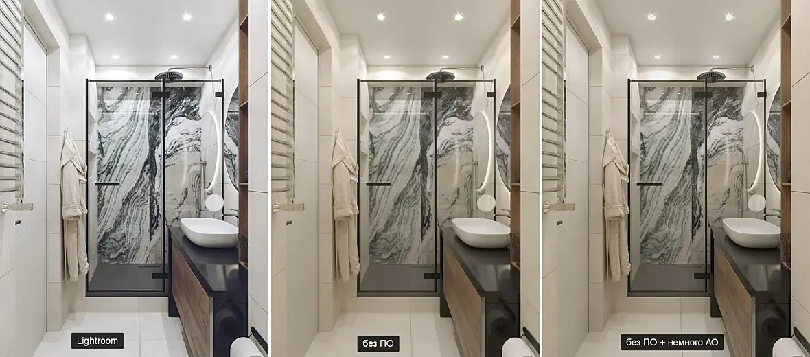

Спасибо большое!Пыталась выжать что-то разнотоновыми точками на потолке, еще AO рендер сделаю, хотя постобработка тоже не мой конек, но буду пробовать... Даже пробовала дверь "приоткрыть", чтобы холодный свет запустить, но почему-то именно в этом санузле это смотрится нелепо, как-то незавершенно и особого эффекта не дало...
Всем доброго дня)
Вот что на выходе... В лайтруме слишком пережженый, да?
С АО вообще не понравилось, как смотрится, как-то грязно совсем...
Что-то посередине между 1 и 2 было бы оптимально?
Заранее спасибо, если что-то посоветуете, а то у меня уже глаза в кучу от этого СУsmiley-crazy.gif

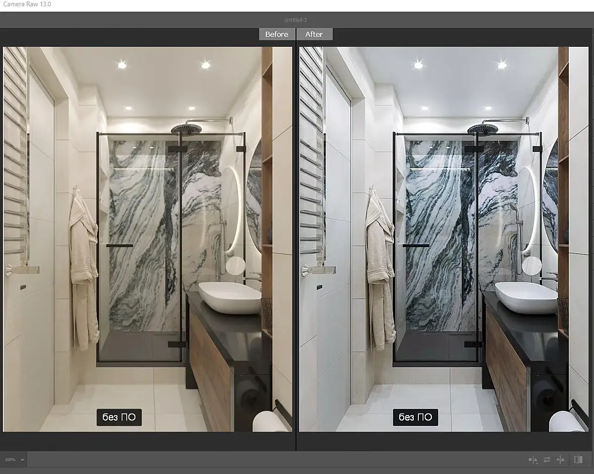

Сообщений: 4727

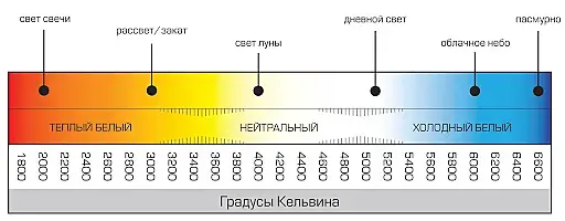

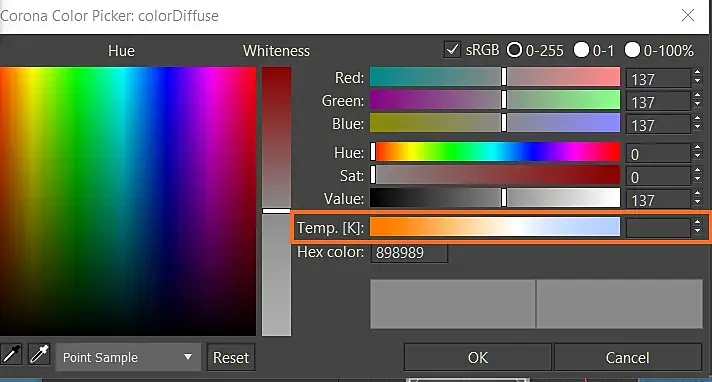

можно и без фотошопа обойтись, свет не забывайте делать теплым так как ламп не бывает с белым светом. когда свет зададите правильный при выставлении баланса белого будет заметен контраст в освещении. тонмапинг настраивайте в самом конце после настройки правильного освещения

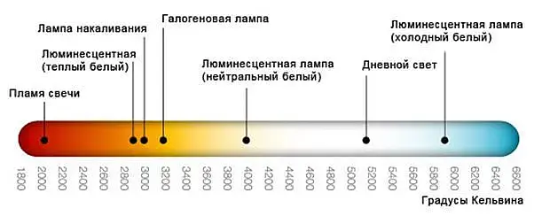

Ухты, спасибо, а я всегда только баланс белого крутила в тон маппинге... А с Color Tint правда потоньше настройка идет. Светильники то я теплые делаю, 4200 (как раз как примерно на диодных лампах пишут, которые называются "белый нейтральный"), а подсветки 3800 (т.е. теплее).
И контраст вы подкрутили? Или резкость?
Сообщений: 4727
https://i.imgur.com/VEGKKnl.jpg
в камере рав в basic - white balance жму авто и вверху можно авто, и дальше докручиваю по вкусу, да немного резкости добавил, но все это по сути можно в короне сделать, хоть не так гибко.

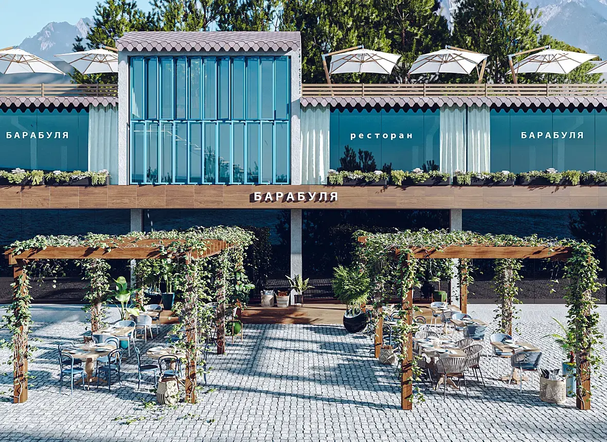

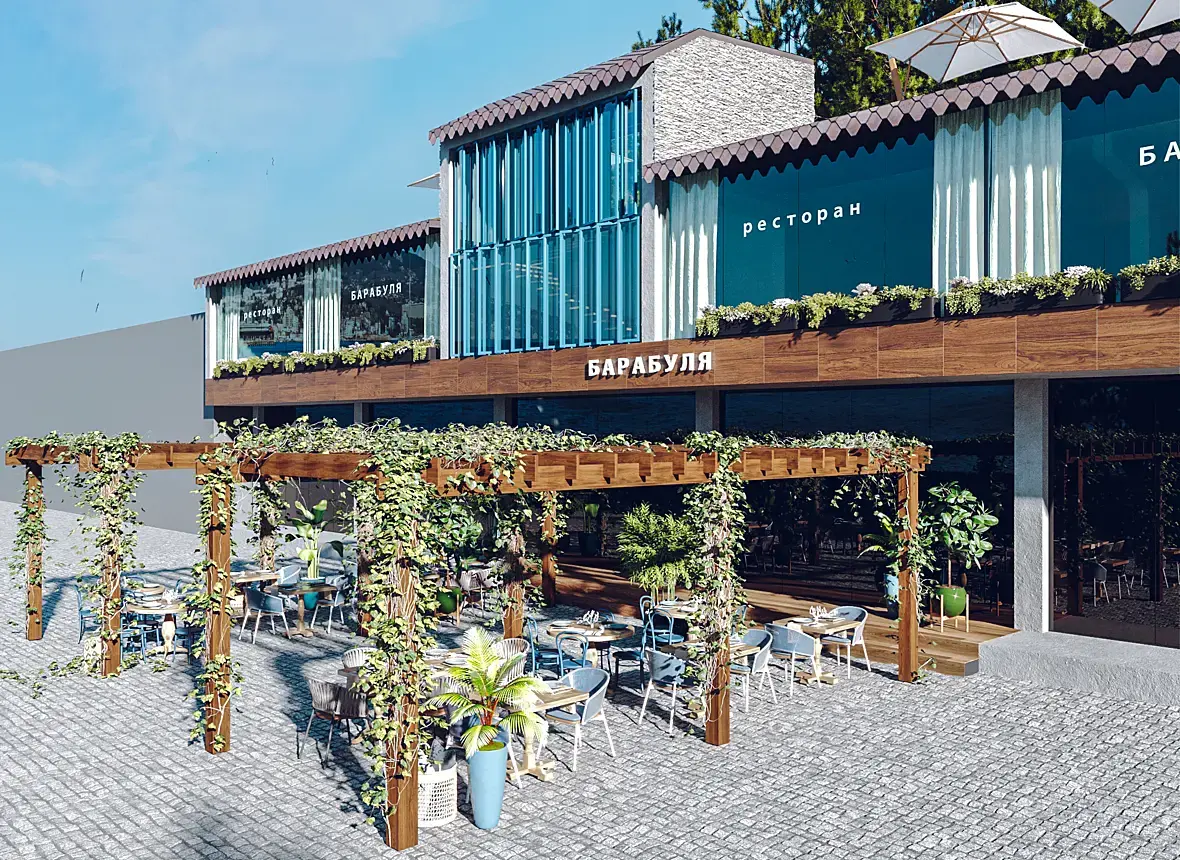

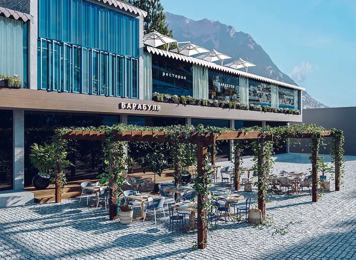

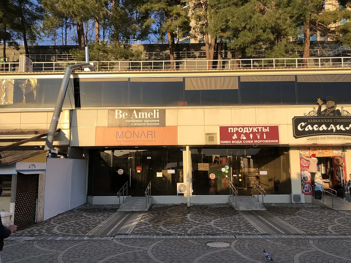

Всем добрый вечер! Пробую себя в экстерьерах, но пока стесняюсь выкладывать в галерею)))
Это концепция реконструкции сооружения под ресторан на набережной в Сочи.
Сейчас оно выглядит вот так:
