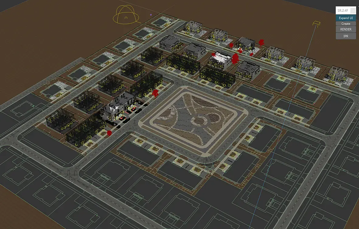

Народ, приветствую. С масштабной работой столкнулась впервые (работаю в одно лицо), есть вопросы разного характера – от правильной организации работы до «где найти кнопку красиво», поэтому решила завести wip, чтобы не плодить темы. Предыстория: спроектировала 3 типа планировки домов для поселка по ТЗ, разбросали участки на генплане в автокаде (участок из головы, цель – показать инвестору, как красиво может быть на восьми гектарах), все это согласовали, и я начала работу над 3д.

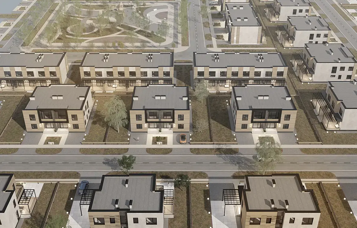

Вес файла по каждому из домов был маленьким, поэтому спокойно раскопировала инстансами около 50 домов, в центре создала парк, траву с деревьями – мультискаттером. Вес целого поселка вышел всего 300 Мб с небольшим, кадры 2200*1500 рендерились по 45-60 минут каждый, поэтому за пару дней рендеринга вышел вполне приемлемый результат на 30 видовых точек.
Я еще так удивилась искренне – зачем xrefы, зачем proxy, вроде и так все летает. Логика интерьерщика, да. А потом пришли вполне закономерные правки)). Зелени мало, газоны лысые, деревья лысые, архитектура лысая, давайте украшать.

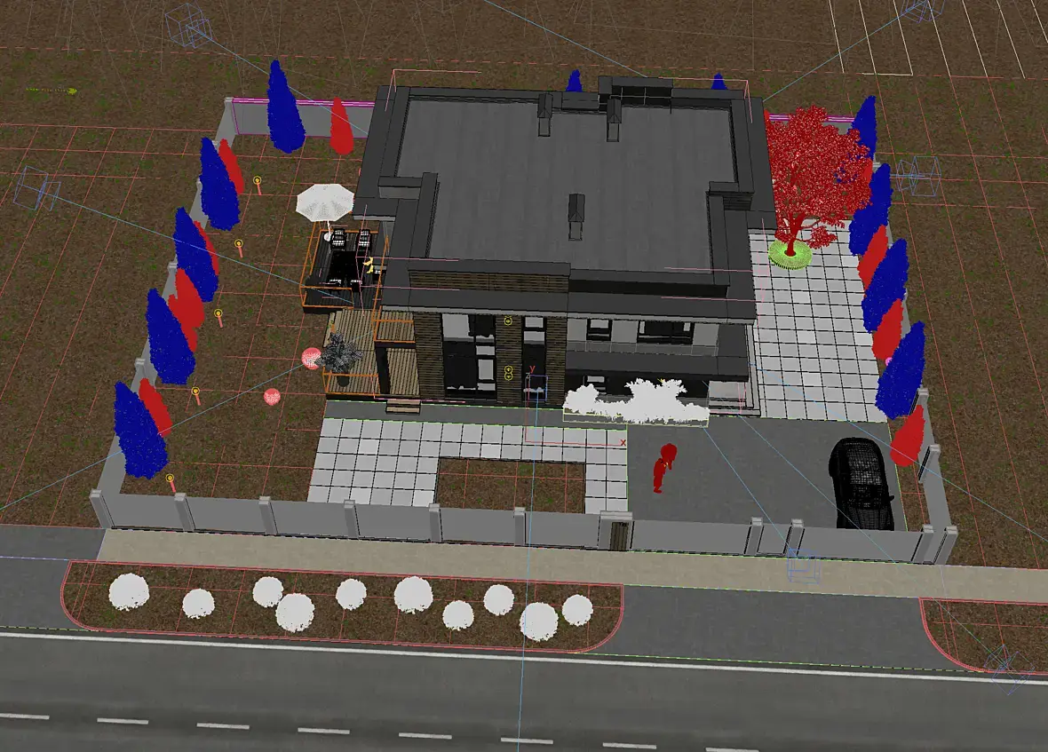

1.       Все те мелочи, что отличают одинаковые участки (песочницы, уличные кресла, ландшафтные фонарики) расставлять руками без использования иксрефов? Весь этот декор расставлять ситуативно, под каждый кадр?
2.       Туи и прочие кусты на участке рядами вместо заборов. Должны быть в определенном месте, но на каждом участке разной высоты и масштаба, чтобы не тайлилось. Как правильно? Мультискаттер по сплайнам? Несколько разных иксрефов?
3.       Как логичнее, сделать общий искреф для дома с участком без декора, расклонировать его, а декор и прочие кусты расставлять вручную? Или дом отдельно, 2-3 варианта участков с декором отдельно?

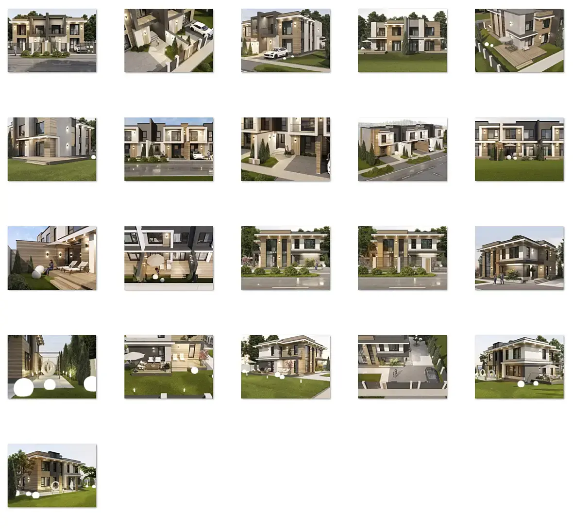

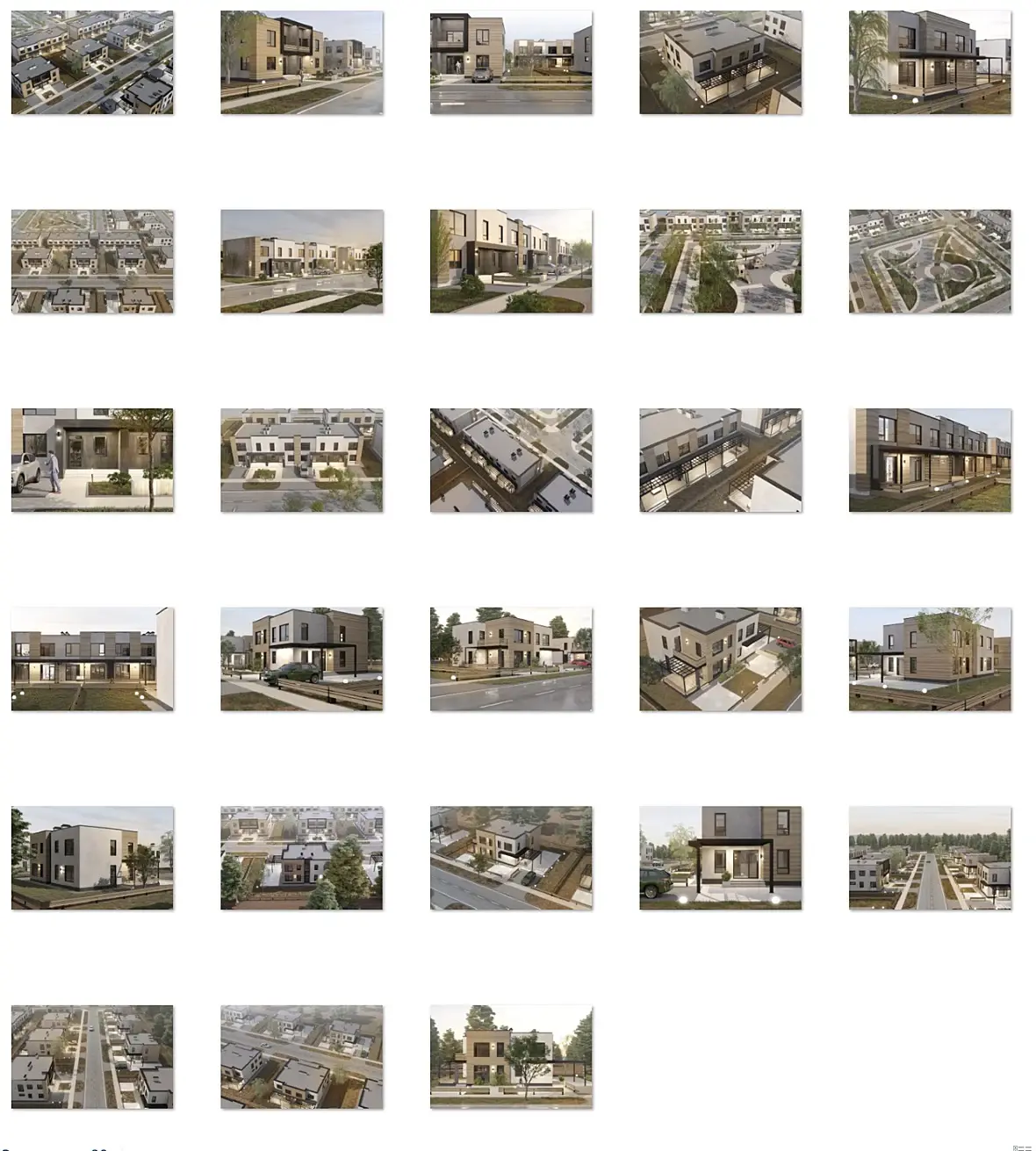

Ну и в целом не откажусь от критики по самому визу. Достаточно современная подача? Или все плохо? Кадр, материалы, свет, наполнение декором. Здесь пара исправленных ракурсов на дома по отдельности, не в составе поселка.
А здесь самый первый вариант, где все лысое и неинтересное, зато сцена летает).

в иксреф не лезьте это болото, проксями все решается и скатерами. Ну и по слоям все логично распихать, что бы скрыть все ненужное и не грузить вьюпорты.
Можно инстансами, можно прокси+инстатсы  зависит от того насколько тяжелая модель. Да, руками, а чем еще. Я обычно все расставляю, потом расставляю камеры, потом уже под конкретную камеру делаю поправки, смотрю как оно в кадре, двигаю если надо.
Можно ручками. Если много - можно и скаттером по сплайну. Сделайте 2-3 модели и с разным масштабом и поворотом, размножайте. То же относится к деревьям, кустам и прочей зелени. Траву скаттером только на передний план. На общих планах можно текстурой или дисплейсом.
Я бы расклонировал дома вместе с участком, а потом на каждом участке подвигал бы немного, что-то поменял, повернул и тп.
