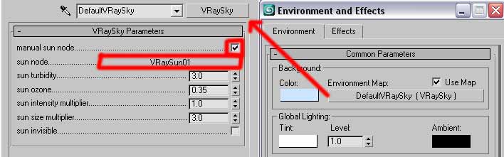

не очень видно есть портал или нет. если есть, от видимо он с галкой store irradiance. без неё тени будут точнее
как сказали надо настроить color mapping - предпочтительно reinhard с burn 0,1-0,5 по вкусу
в irradiance включить Detail Enchancement
покажи настройки самой гаммы.
для теста выключи все фонарики в интерьере.
проверь настройки vraySky - он должен быть завязан со Sun но без галки manual
в солнце можно size multipleer 2 и тени 24 субдивов. 30 при 1 слишком много.

1.Портала нет вообще. Не увидела для себя большой разницы с ним или без него. Делаю сейчас без него.
2.Vray Sky Завязан.
Остальное сейчас подправлю,посмотрю что выйдет.

На сайте c 07.09.2008
Сообщений: 383
Если карта Врэйскай стоит в максовском окне- Окружение, то в во вкладках настройки рендера ее повторять не надо.
На сайте c 25.10.2007
Сообщений: 445
nutbierd
Интересно ,ну то есть как сказал Найт убрать галочку мануал,правильно?Я её сейчас убрала.

слева можно попробовать поставить 1,8 примерно.
аналогично поставить значение 1,8 в color mapping
по раме - назначь или мату или самой раме с подоконникам GenerateGI 0,1-0,3 и шторкам тоже
