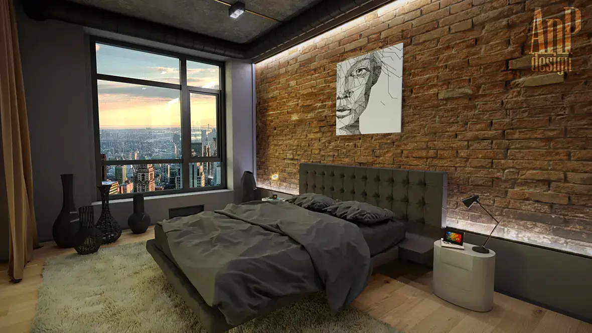

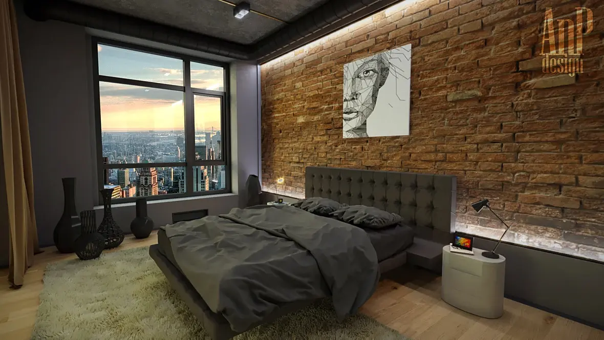

Народ приветствую! Совсем недавно начал осваивать технику рендера интрьеров, так сказать за несколько подходов) Вот решил заделать квартирку, может наконец добавлю что-то в галерею) В принципе уже понял что есть проблема в композиции кадров (все смотрел на это пустое пятно в правом нижнем углу, но уж больно хотелось захватить спальню полностью, может и зря) ну и буду рад другим комментариям по делу, что не так с освещением, материалами. smiley-rolleyes.gif

Сразу скажу: не люблю критиковать когда сам ничего не показываю, так что скажу только то что очень бросается в глаза: заваленные вертикали. Срочно выровнять все вертикали!!!
Пережег за окном, такого не бывает. Либо квартира темная и хорошо видно окружение, либо видим комнату и плохо видим то что за окном.
По материалам, думаю другие лучше скажут. Но общее впечатление - все маты надо дорабатывать.
Сообщений: 1661
Темно
Первый кадр: вертикали завалены
Материалы кресел недоработаны
На сайте c 17.12.2015
Сообщений: 1089
Кирпич не в масштабе .

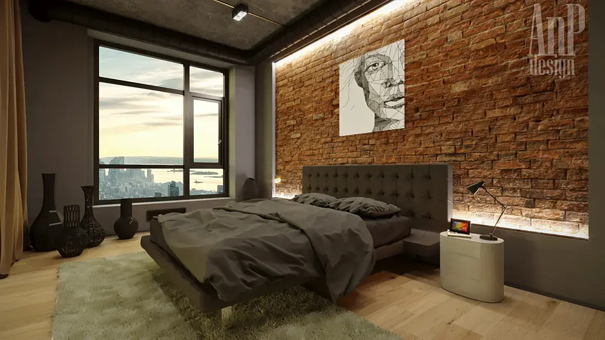

внес поправки, пока что отрендерил спальню.
кирпич поправил, ракурс выровнял, за окном высветлил
кто скажет, какие шансы что примут в галерею такую работу?)

Окна без намека хоть на какие-то шторки выглядят очень странно...
На сайте c 09.06.2014
Сообщений: 519
Mariupol - Kyiv, UKRAINE
да в галерею то примут, а  вот сколько она там наберет..
Поправить бы сейчас пол - сейчас это просто текстура.
Притушить бы чуть подсветку.(белый свет)
Бэк за окном (а там закат ) не оказывает на комнату никакого влияния, а можно было бы красиво сыграть на этом.
Картинка над кроватью не имеет толщины и выглядит странно.
На сайте c 07.05.2012
Сообщений: 491
Поменяйте модель кровати на более приличную. Перелопатьте все материалы - сделайте их сложнее. Подумайте о целесообразности размещения в помещении этих страшных черных ваз, лучше поставьте какой нибудь модный куст или кресло. Сделайте подоконник. Подумайте не маловата ли решетка радиатора. Тюль на окно совсем не помешает. Подсветку можно сделать не такой ядерной. Не торопитесь выкладывать в галерею. Вы на правильном пути.) И ковер этот уродский в топку.
На сайте c 25.05.2015
Сообщений: 1122
крск
чевойт так мыльно? медианой пахнет
На сайте c 25.11.2016
Сообщений: 248
там ковер еще из паркета растет, но учитывая остальное это мелочи.

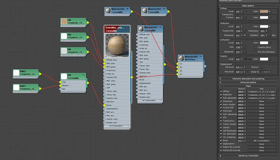

На сайте c 26.11.2015
Сообщений: 34
Thailand
пол брал из сигер студио, так выглядит материал. Может посоветуете что поправить для болшей реалистичности.
