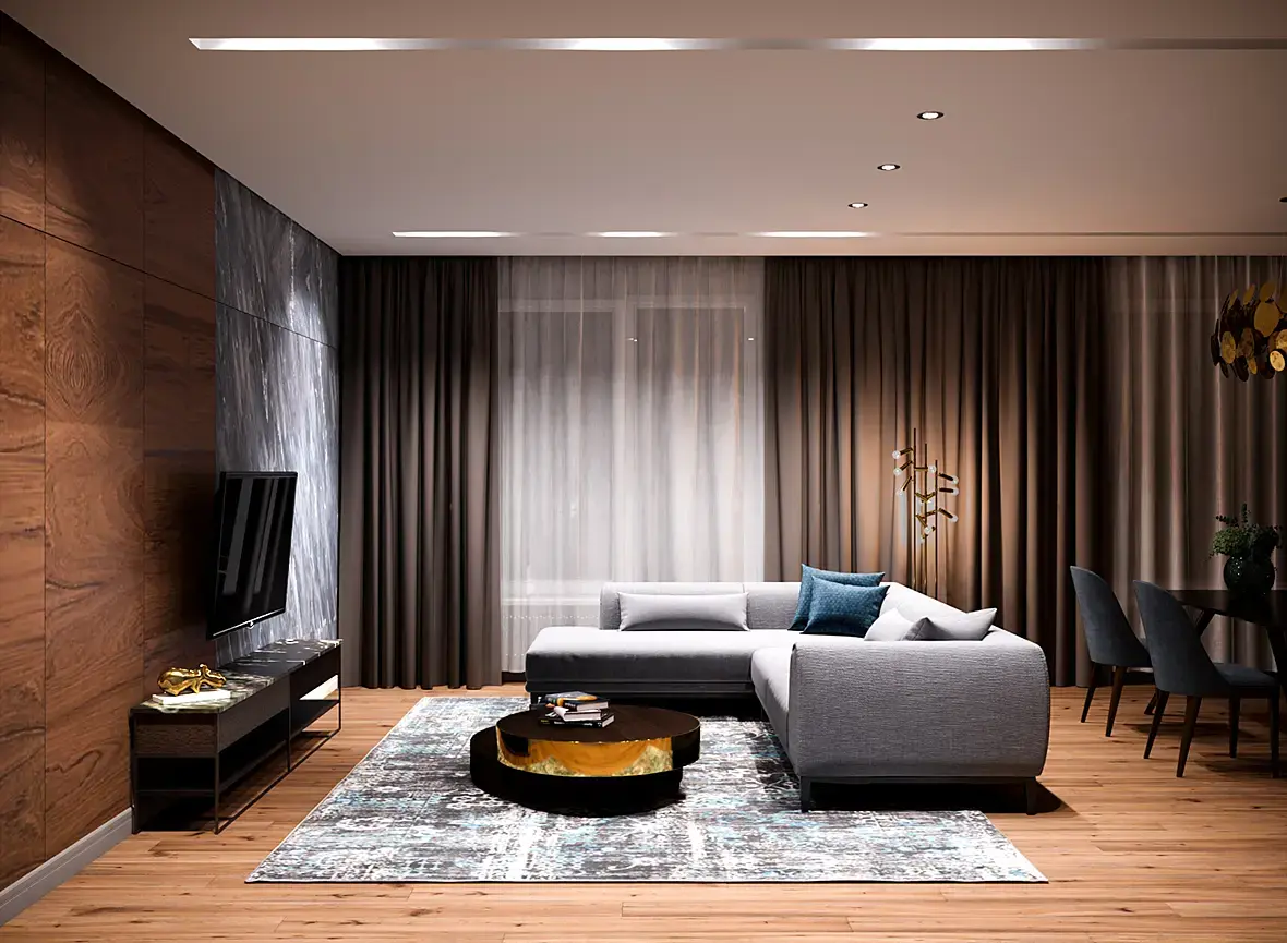

aman.maha ты на картинку  вмоем посте жмала? при ренедере юзай  плоскости белые для экранирования темных мест не надо свет накидывать
Ого! Попробую ставить экраны.

Цитата aman.maha:
У меня не укладывалось как для заказчика сделать понятно и в тоже время реалистично
Делайте так, как понятно заказчику. Правил нет никаких. Реализм он разный, один как видит человеческий глаз, другой как снимает фотоаппарат.
В первом случае у нас изображение "ровное" что из окна свет, что внутри. Во втором случае, если экспозамер по интерьеру, то оконный проем пересвечен, как у Вас. Если экспозамер по улице, то в интерьере тьма-тьмущая. Условно говоря, потому что зависит от размера точки входа света.
Теперь что касается фотографов. Одни экспонируются по интерьеру. Другие по экстерьеру + включают искусственный свет. Третьи снимают с разной экспозицией, а затем делают монтаж (приближаясь к тому, как видит глаз). Что реализм для Вас выбирать только Вам. А как выберете, то будет находиться заказчик именно со схожими взглядами. В интерьерах главное показывать приближенные к реальным материалы. В этом помогает белый свет. Поэтому основной должен быть именно белый. Если решаете включить искусственный свет по всему помещению, то лучше без желтых. Потому что он подмешается в каждую фактуру, и его будет тяжело вывести, а так же настроить необходимый оттенок.
Всего в помещении три типа ИС. Природный, искусственный и акцентный. Последний можно любого цвета делать, как раз таки теплый желтый на контрасте с холодным белым очень красиво выглядит. Использовать только природный, природный + искусственный или все три определяется именно помещением.

В целом симпатично, но есть моменты где можно было бы и искусственный подключить. В кабинете особенно наглядно видно, как не хватило света. Поэтому экспозамер был по интерьеру, что отразилось на провале по тюли.
Другой интерьер:
https://salon.ru/article/udivitelnoe-ryadom-9857
Комбинированное освещение. Экспозамер по природному свету. Поэтому окна "мягкие". Недостаток освещения компенсировали искусственным.
Как я уже писал выше, профессионалы используют разные приемы и только Вам решать, что для Вас красиво и реалистично. Глупо наоборот, загонять себя в рамки.

Ага и под каждый ракурс будете ставить разные экраны? Старайтесь наоборот не придумывать себе работу, а минимизировать затраты. Так же настраивать надо так, что бы пост был исключительно на нюансах. Потому что на практике каждый тестовый рендер фотошопить это расточительно и утомительно.

Чувак ты точно 3д графикой занимаешься и вроде как в вирее? Чето такую околесицу несешь
Нет зачем ,будет экспонироваться и прочей мутью заниматься
вот представим что съемка на окно эксп норм, что видим обратная сторона темна как у негра
бум
тянем экспозицию и дико экспонируемся  что видим негр тот же тока ярко
берем плейн с белым материалом и бум... по красоте нигде не горит, все видно экспонировку в задницу
думайте головой а не экспозицией
Спасибо Вам огромное за дельные советы. Для меня вопросы освещения и постановки кадра пока темный лес))
А вот технических проблем с постановкой экрана не вижу. Ибо почти под каждый кадр сохраняю состояние сцены и при пакетном рендере все норм. Так что добавить/исключить пару тройку лишних экранов из состояния проблем не вижу. В общем пробовать буду, посмотрю, что краше) Еще раз спасибо!

А если невидимым источником света без теней чайник подсветить эффект будет не схожий?
да похоже просто много лишних движений отключить тени , рефлексы, найти мульт чтобы другие источниеи не перебивал итд а тут плейн туду сюда гоняй красота, никакого дисбаланса с основным освещением. И не фейк никакой.

Что скажете про вечерний свет?
 честно?
шляпа

Спасибо) Нету ли у кого фото интерьера в годном вечернем свете?

Вам хоть одно из них нравится? У вас из запроса слово "годный" выпало))
На сайте c 08.04.2017
Сообщений: 45
Может так?

+1 к подтянуть пол, где рельеф и отражение? Почти все маты мультяшные, на мой неопытный взгляд, который почему-то сразу вцепился в это:

Может так?
Беее ((
Дикий пересвет. Мягче должен быть и приглушеннее
Из вне добавьте ночной свет, окна же не кирпичем заложены. Споты над диваном приглушить, пусть акцентируют боковые источники.
что то близкое к этому... не могу вытянуть точно, пережгли сильно экспозицию
тем более надо подтянуть маты, особенно на полу, тоже поможет оживить кадр
ужасно в разы хуже того что было, вы сделали кинотеатр, а не зал.
Я не визер, когда делаю коммерческие проекты вообще не парюсь в фейками и экранами. Ставлю солнце или hdri, ставлю источники света и потом в лайтмиксе играюся, получается вполне годно и самое главное быстро, а время деньги.
То что было - день, а это вечер (точнее моя попытка его изобразить)) )
Это не про коммерцию, а про научиться делать разный свет. Пытаюсь вытянуть лайтмиксом и фотошопом. Но так как изначально свет настраивала под "солнечный день", придется картинку пересчитать видимо.
слушайте Evilis , он дело говорит про кирпичи особенно, и пол
ее надо не пересчитать а немножко переделать

Цитата Evilis:
Фотошоп, имхо наипоследняя инстанция, в которую стоит обращаться для этого ) В лайтмиксе что при дневной, что при вечерней сцене интенсивность источников должна быть одинакова изначально. Контролировать лайтмиксом вы будете глобальное освещение из вне, для реализации вечера и дня. В реалии у вас лампочки же не светят днем тусклее а вечером ярче. Если конечно у вас не автотматическая система регулирования освещения по проекту )
Да и элементарно, добавите сейчас вечерний свет из окон, сцена уже существенно преобразится.
У меня оверайд стоит. Поэтому и хочу пересчитать.
Мне кажется, что лайтмикс для установки вечернего света сгодится, только если hdri из окна видна. Или есть еще способы, сделать нужный вид за окном и не пересчитывать день и ночь?
Evilis спасибо за уроки.
лайтмикс годится только если светите родным небом, если хдрка какая нибудь дневная с солнцем в зените , то глушить ее яркость затея так себе,нужна закатная хдрка так то по хорошему

Цитата larrs:
Я свечу короновским небом и ставлю оверайд за окном. Если приглушаю окружение, то свет получается хорошо, а вот картинка за окном все портит.
Хотела обойтись без пересчета и просто выключила окружение. Но получилась "шляпа".
Что-то мне начинает казаться, что если нужна определенная картинка за окном, то без вариантов придется считать отдельно день и вечер. Пошла изучать матчасть.

я не пользую лайт микс но по идее если овверайд сделан через лайт мтл или селфик то тоже должен реулироваться в миксе ,по моему так
