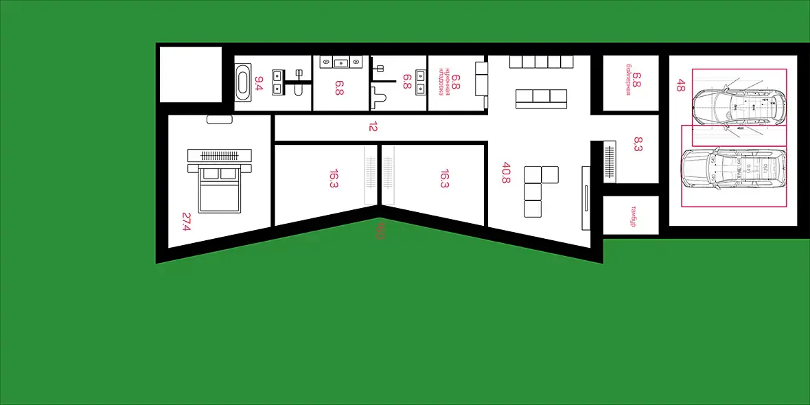

Сразу оговорюсь:
1) вип больше архитектурно-проектировочный чем визерский
2) я - девочка с гуманитарным образованием, знания о строительстве и ремонте имею, но поверхностные
3) если проект доживет до реализации, то непременно пройдет через руки умного архитектора
Итак, поехали! Проект частного дома "мечты". Долго вынашивала сперва общую планировку, затем решила перейти к объему и конструктиву. Основная цель - максимальная приватность и изолированность от соседских глаз, плюс красивый вид из окон (не на соседский туалет или сарай).
Фундамент - либо классический ленточный + плиты + ТП, либо УШП, что будет экономически и практически целесообразнее. Стены - блоки (условно газобетон) + утеплитель + облицовка (зеленый кирпич, планкен и металл). Крыша - в идеале фальцевая кровля с заворотом на северную стену с хозпомещениями.
Сообщений: 15523
а ты пробовала все это  дело на участок поставить?
Сообщений: 2977
На плане он как раз на участке. Если брать стандартные 8 соток, то конечно впритык, но я присматриваю угловой участок, чтобы с южной стороны было еще пространство до соседнего участка. Либо шикануть и взять 2 по 8 соток
Сообщений: 15523
у меня на участке  15 соток разрешенное пятно застройки 13 на 15 м) . может у вас правила другие, но  лучше уточни.
Сообщений: 2977
Хм, я только про нормативы знаю - жилой дом 3 метра от соседского забора. Гараж по линии забора официально нельзя, но если очень хочется, то можно оформить. Есть еще нормативы отступа от улиц, но это для нормальных улиц, а не улочек внутри коттеджных поселков

Учитывая основную цель было бы правильно дом мечты проектировать на существующем участке.
По дому, могу точно сказать, что пляшут от участка. Поэтому как только найдется кандидат, запускаете туда специалистов, которые проверят уровень грунтовых вод. А потом уже делаете проект. Плюс соседи тоже роль свою играют, к примеру у меня родители дом строили и окно в лестничной шахте в два этажа выходил на участок соседей, а у них там видите ли бассейн, летом купаются, загорают. Не хотят что бы кто-то подглядывал. В итоге порешали, что стекло будет матовое, только тогда дали добро на строительство.
Сообщений: 2977
На местности это условно должно выглядеть вот так. Присматриваю угловой участок, чтобы за забором было еще место до соседнего участка. В данном случае за забором официально дополнительный проезд, но неофициально никто сдавать деньги на асфальт не будет, хорошо если основной въезд осилят. Поэтому можно спокойно засадить этот просвет деревьями и получить неплохой вид
