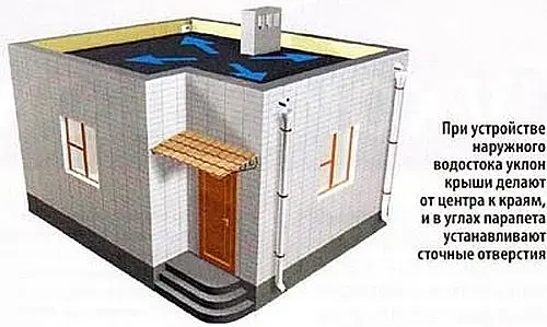

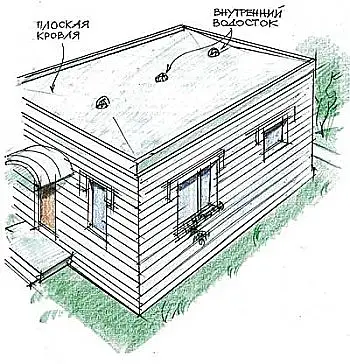

У плоскокрышных домов есть водостоки, просто их обычно прячут в стены, т.е. там нет потока с крыши на стены

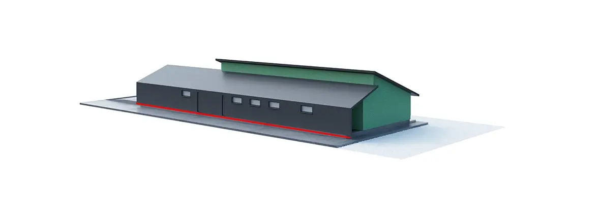

Немного бредовая идея. А если водосток сделать снизу? Смотрим на красную линию
На сайте c 09.01.2008
Сообщений: 5271
Можно и ливневку сделать вокруг дома
Опять таки на мой непрофессиональный взгляд =)

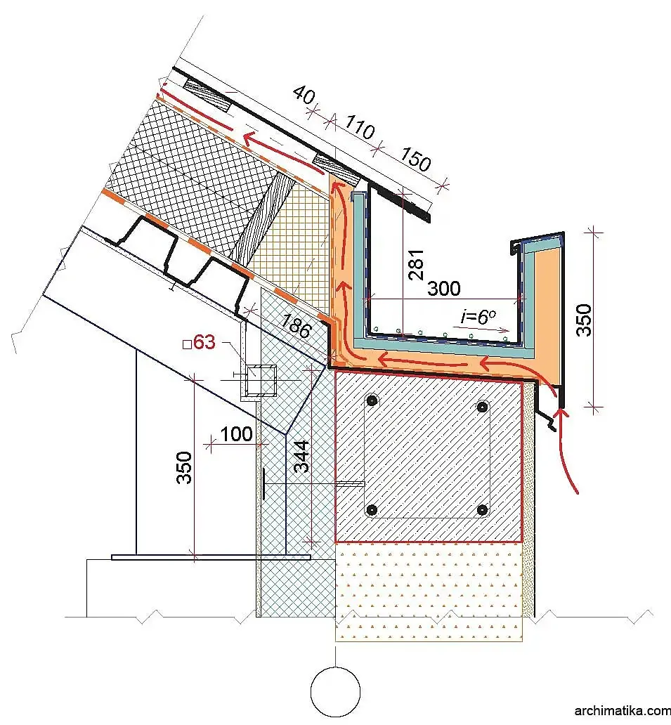

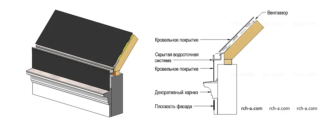

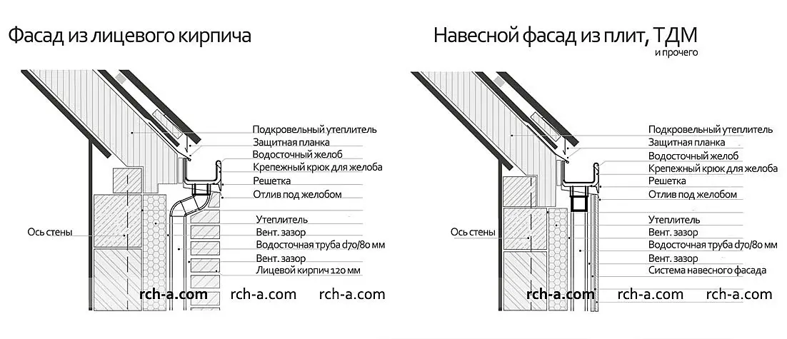

По поводу красивых отливов на скатных крышах, вот:
http://rch-a.com/wp-content/uploads/2013/11/%D0%9A%D1%80%D1%8B%D1%88%D0%B0-%D0%B1%D0%B5%D0%B7-%D1%81%D0%B2%D0%B5%D1%81%D0%B0-%D0%A1%D0%BA%D1%80%D1%8B%D1%82%D0%B0%D1%8F-%D0%B2%D0%BE%D0%B4%D0%BE%D1%81%D1%82%D0%BE%D1%87%D0%BD%D0%B0%D1%8F-%D1%81%D0%B8%D1%81%D1%82%D0%B5%D0%BC%D0%B0-%D0%A0%D0%B5%D0%B0%D0%BB%D0%B8%D0%B7%D0%B0%D1%86%D0%B8%D1%8F.jpg (краткое пояснение. по краю крыши идет труба. которая закрыта декором (пластиной), а слив осуществляется по плоской трубе, которая проходит за облицовкой в стене. труба не выступает за стену и за крышу)
http://profidom.com.ua/images/fimage/11_b40d01b8c80b0806ea48eb6a7cd7befc.jpg
А по поводу плоской крыши в наших широтах - имхо бред.
Звучит хорошо, а это вот прям так просто можно пойти и купить? Меня в чатике пугали что готового ничего нет, нужно все самим колхозить из металла
Загуглила. Есть подозрение что эта штука стоит как крыло самолета
Вот как вариант на скорую руку:
https://eurohouse.prom.ua/p429309414-vodostoki-galeco-stal.html
Да и собственными силами можно сделать, если подрядчики рукастые будут, там же нет нано технологий). Как пример, опять же с просторов нета..

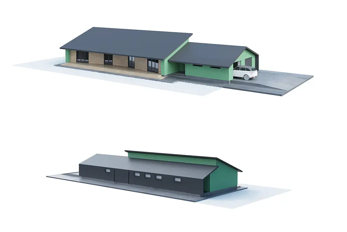

Во, нашла правильную схему. Только у меня получается не будет этого карниза-лепнины, кровля до самого низа
___________________________________________________

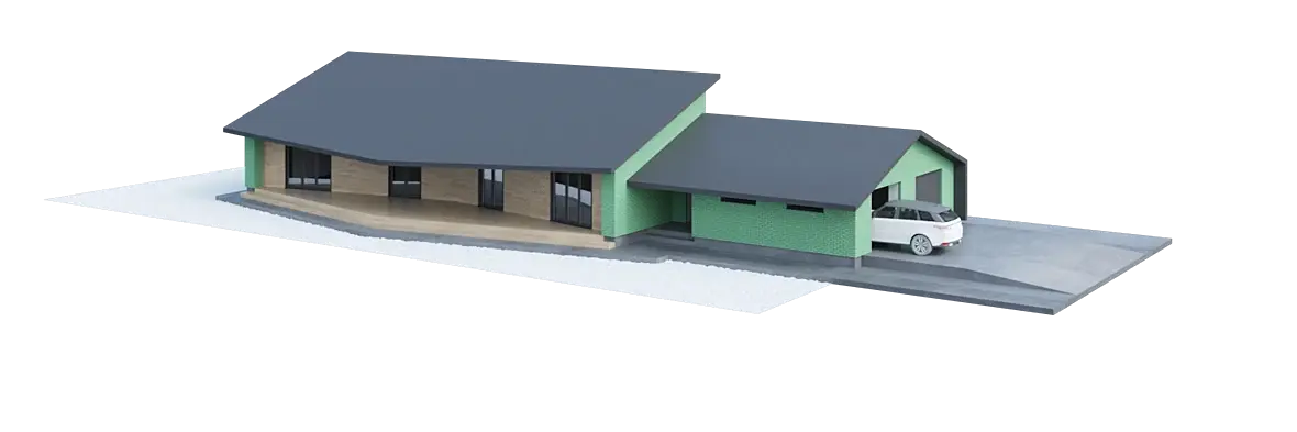

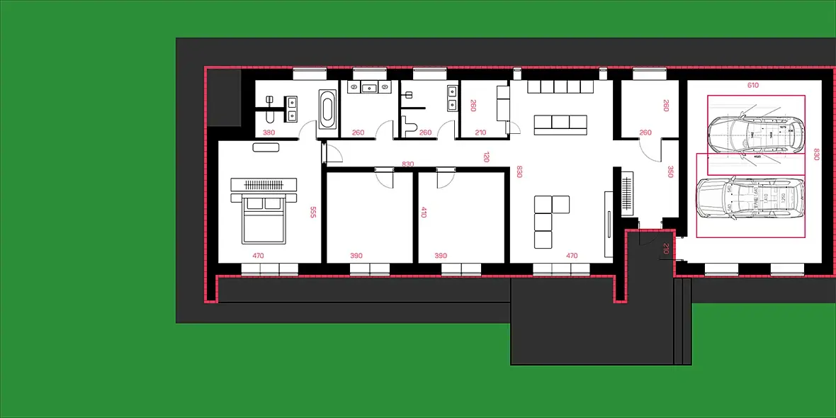

Перерисовала без угла. Как-то совсем тесно получается на типичном участке 20*40, видимо нужно искать более квадратный участок
Вот даже не знаю... Как-то в разы унылее и не так "закрыто-интимно" без угла получается:

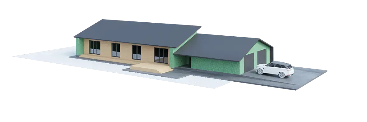

Напомню, с углом было так:
Сообщений: 10864
Мне угол не нравится тем, что воруется пространство, а унылость фасада вагончика можно обыграть чередованием материалов или декоративными выступами. Может фронтон. И планировки, опять же, на мой взгляд были интересней. В этом исполнении, как то скучно, без идеи. Коридор: налево жилые, направо тех. помещения.
Сообщений: 2977

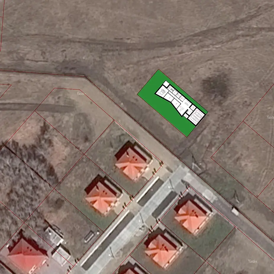

Это не баг, а фича. Способ максимально отгородиться от окон соседей. Концепт таков: угловой участок с жилыми окнами на юг, туи по внутреннему краю забора, что-то лиственное и / или хвойное за забором. Так получается что между этим участком и соседским будет метров 30 "пустоты", а в типичной ситуации с участком посреди от окон дома до соседских будет 6 метров. Брр
Угол дома можно поддержать углом крыши и терассы, так и терасса получится побольше и с перекрытием

А другие варианты конфигурации дома и планировки не рассматриваются? По мне, с углом получше было, но тоже не супер. Без угла напоминает магазин в небольшом поселении, без обид. Сейчас технологии позволяют строить любые формы, может стоит ими воспользоваться? Ленточное остекление, плоские кровли, железобетонный каркас отлично сочетаются между собой, тем более, что вы хотите ушп. Плоская кровля дает больше преимуществ, чем недостатков, можно эксплуатировать летом, оборудовать зону барбекю или просто летний солярий, что позволяет выбрать меньший участок и меньше денег вкладывать на обустройство, озеленение, забор и тд. Системы дренажа, гидроизоляции и тд не должны быть проблемой, надо только спецов хороших найти.

Сообщений: 2977
Truan, планировки я где-то выкладывала, вот https://3ddd.ru/forum/thread/show/wip_dogeva/2#post1235715
Серьезно предлагаете прятать дом и окна от соседей, а потом залазить на крышу и барбекюшничать / загорать у них на глазах? smiley-crazy.gif
УШП тоже под вопросом, уж больно смущает меня вопрос ремонта коммуникаций. Да и скорее всего недешево выйдет на такую площадь, тут уже нужно считать. А вагончик с плоской кровлей будет напоминать магазин вдвойне.

по поводу строительства такого дома на участке:
покупаете участок, идете в администрацию районную или городскую в зависимости где находится участок, просите у них разрешение на строительство, и они вам должны предоставить планировку где будет выделена зона для застройки на вашем участке.
да нормативы общие есть, по 3 метра от края участка итд, но все равно идти в управление или отдел архитектуры и просить разрешение на строительство нужно, если вы пойдете туда с уже готовым проектом, или хотя бы планировкой Вашего участка, с размерами и привязками к участку то 99% что разрешат и выдадут нужное вам разрешение на строительство. кстати земля между Вашим участком и дорогой, если ее никто не приобретет, можно будет взять в собственность, в аренду или выкупить, дело Ваше.
