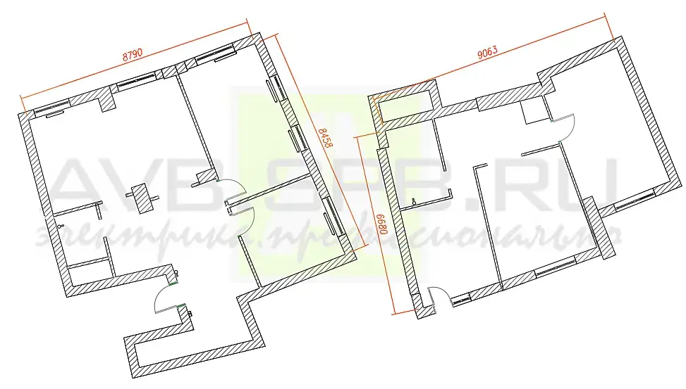

а как бы вы строили вот такие квартиры? где все почти стены неперпендикулярные? (взято просто из инета, но в практике такие были)
прорабы орут на дизайнеров
ну ок, в крайне раздражённом виде ))

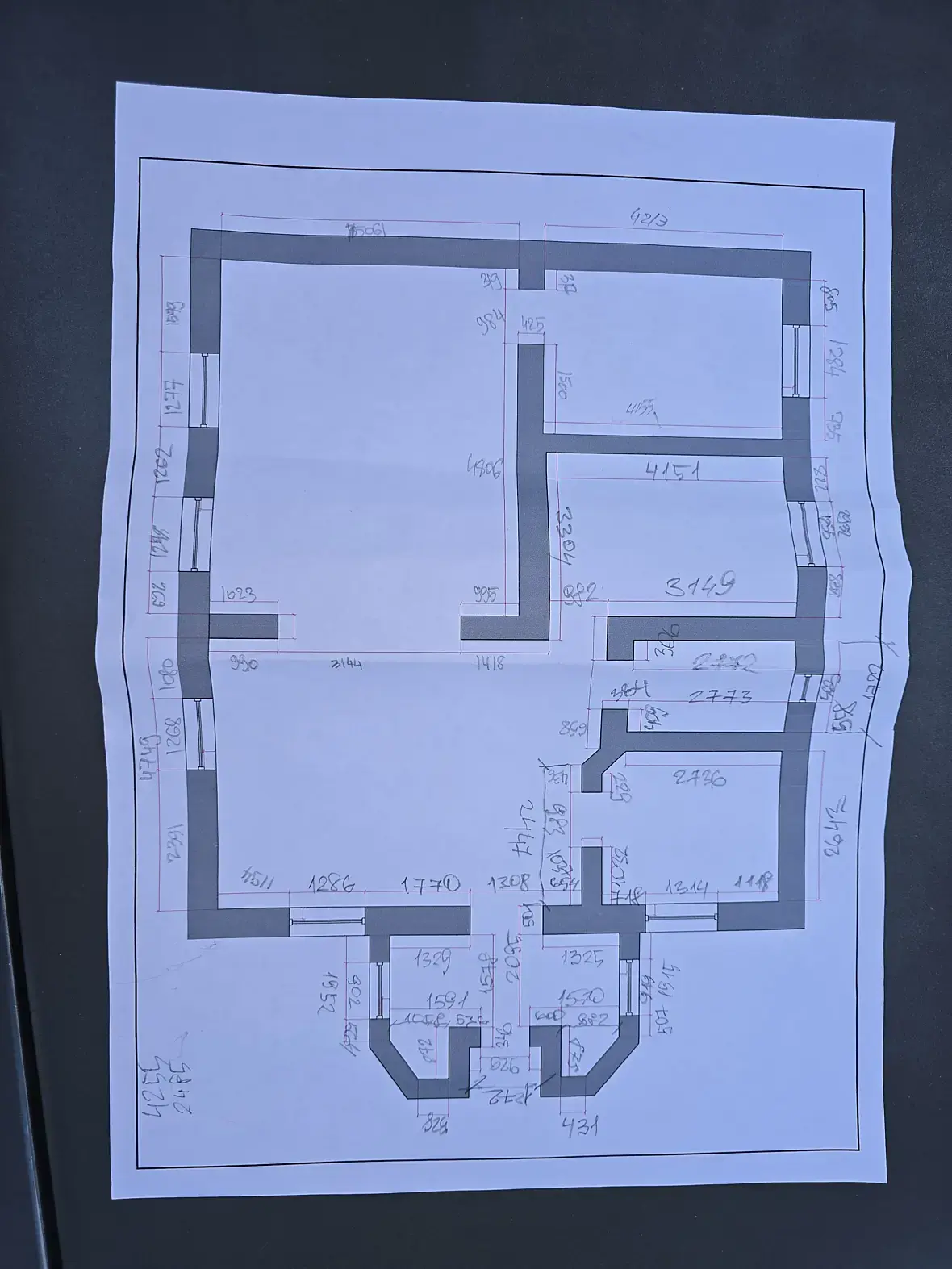

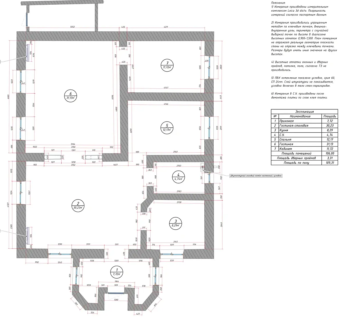

Такой точности сложно добиться. Давайте я вам самый простой пример приведу из практики. Зказчику были предложены варианты измерений. Он выбрал тот, где ему выдаётся план, с размерными линиями без цифр и он сам измеряет и ставит их. Результат такой получился
Я честно попробовал по ним сделать сборку. Ни чего не сложилось. Зак согласился, на самый бюджетный вариант  измерения. Итог получился такой

внутренние перегородки равны по толщина наружным несущим?
Это старый дом, еще и материал комбинированный, кирпич, саман, бетон. Всё намешано. Да еще и слои штукатурки прост космические. Я после измерения предложил снять её до кирпича в СУ. Слои по итогу получились около 50 мм в среднем, на каждую сторону. За счёт этого получилось расширить. Решение обосновывал исходя из известной толщины перегородки.
Цитата wosserOne:
обмеры прям до 1 мм?
Машинка измеряет и записывает, там на самом деле после запятой ещё много знаков пишет, цифры в чртеже округлены. А точность её по паспорту, до 5 мм погрешность при измерении на 50 метров. И еще куча нюансов, про которые ни кто не пишет. А по высоте прям радует, на ход 500 метров, через 73 станции, если память не изменят, невязка всего 16 мм составила по высоте.
Но даже с такой упрощенной версии можно написать рекомендации по выравниванию стен, там где это необходимо. На рассчитать и дать точные координаты, как это при подробных замерах. А именно рекомендовать

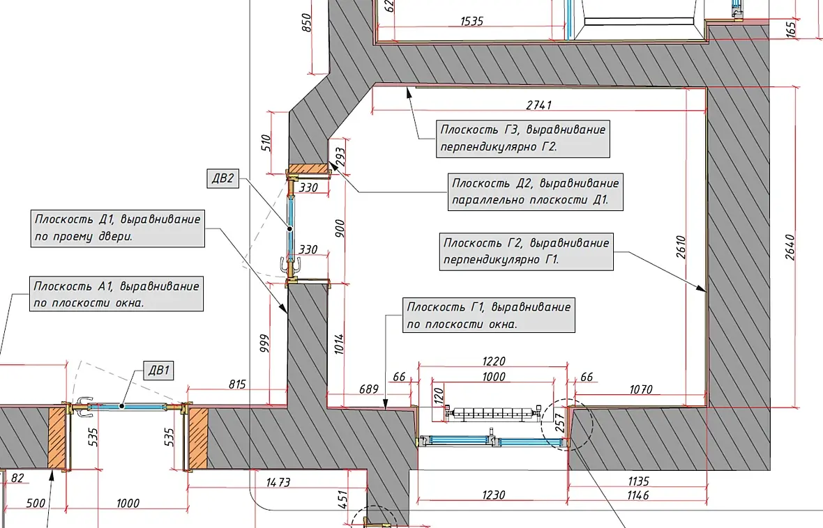

Цитата wosserOne:
ого!!! прикольненька!!! ))
Ещё прикольнее если полноценно измерить. Создается геодезическая основа с опорными точками, от которых выносятся и размечаются на объекте оси. А вот от них уже, можно дать задание на выравнивание стен и прочий монтаж всего и вся. Ниже пример.
Самую длинную стену контура на плане ровняю по горизонтали или вертикали, поворачивая план элайном в акаде. Если там две параллельных стены внутри есть, можно и по ним.
