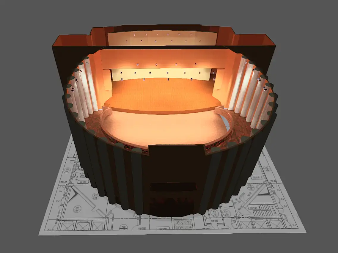

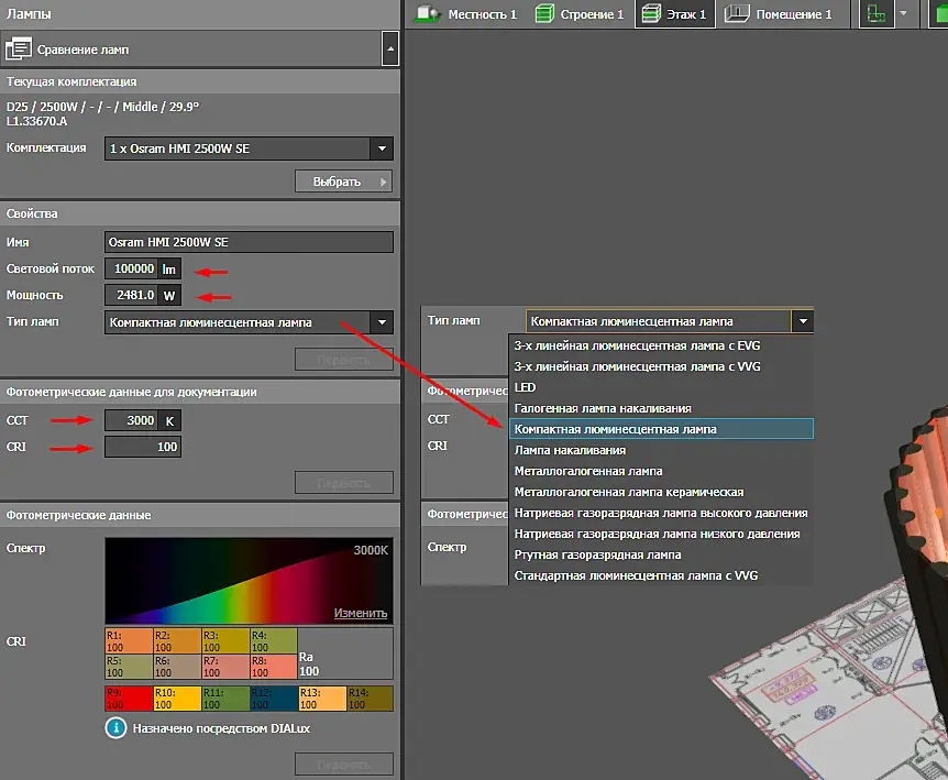

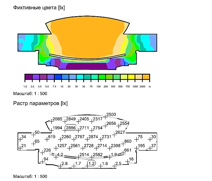

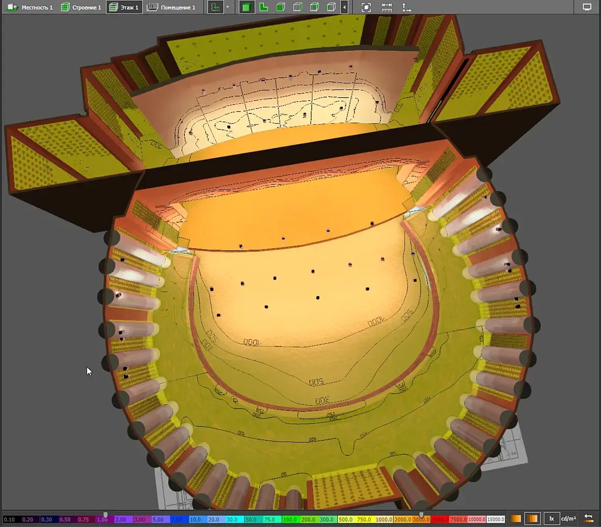

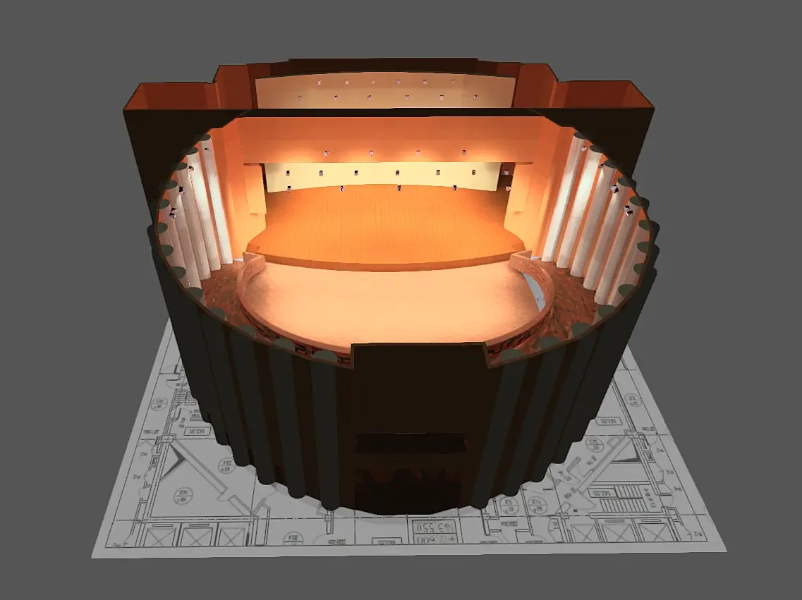

тут как бы это, может показаться "избыточным" для потока, но памятуя о твоей симпатии к перфекционизму да и вообще "для отчётности", чтоб комар носа не подточил перед заказчиками, в серьёзных проектах лучше сперва ориентироваться на расчёт освещения в диалюкс или ревите (для него есть мощный плагин, у диалюкса печаль с норм геометрией, по крайней мере была в 20г., но может уже получше), и только затем стараться повторить сценарий освещения в визе (макс ли это, блендер или майка, гудини, синька - тут уже от предпочтений, возможностей и целесообразности)
Ревит я начала изучать, но пока завязла. Скучно мне smiley-sad.gif Решила пока подтянуть виз, это мне ближе. Интерьер сочиняю на ходу в максе, взяла планировку квартиры на сайте застройщика. Пока в 3д мне легче "думается" чем на чертежах.

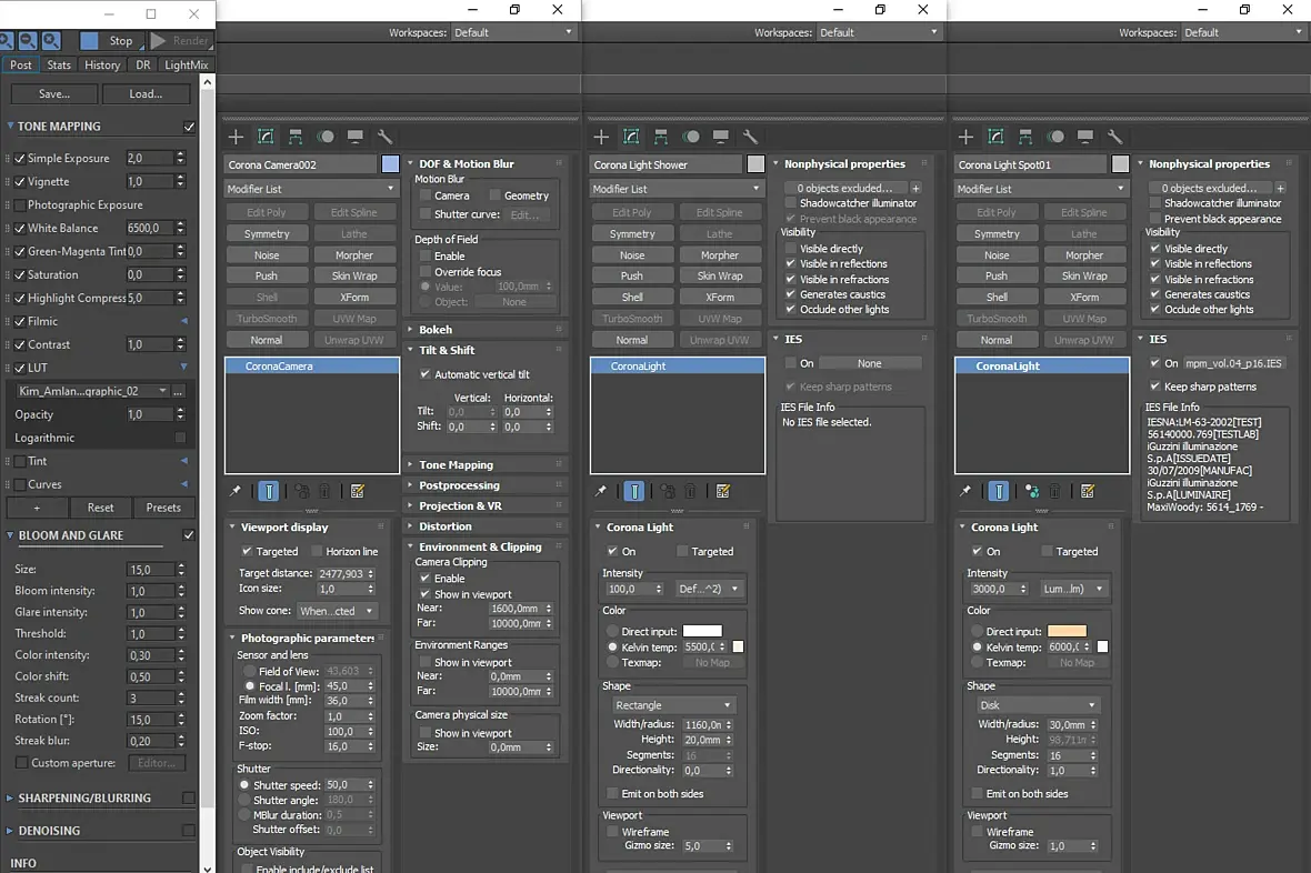

Обновила софт до свежего. 2024 макс и 10 корона
