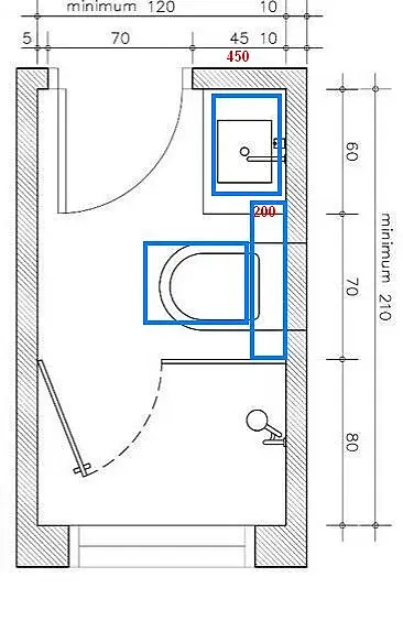

Катерина135,
дело не только в размере инсталляции, а в удобстве использования унитаза, еще и гиг.душем
* тут все размеры маленькие, но душ  800х1200, стоять вдоль длинной стороны)),
* про инсталляцию и раковину
Сообщений: 2977
мы можем ещё и по конструктиву пройтись)
Можно. Советы практикующих дизайнеров мне точно не повредят smiley-smile.gif

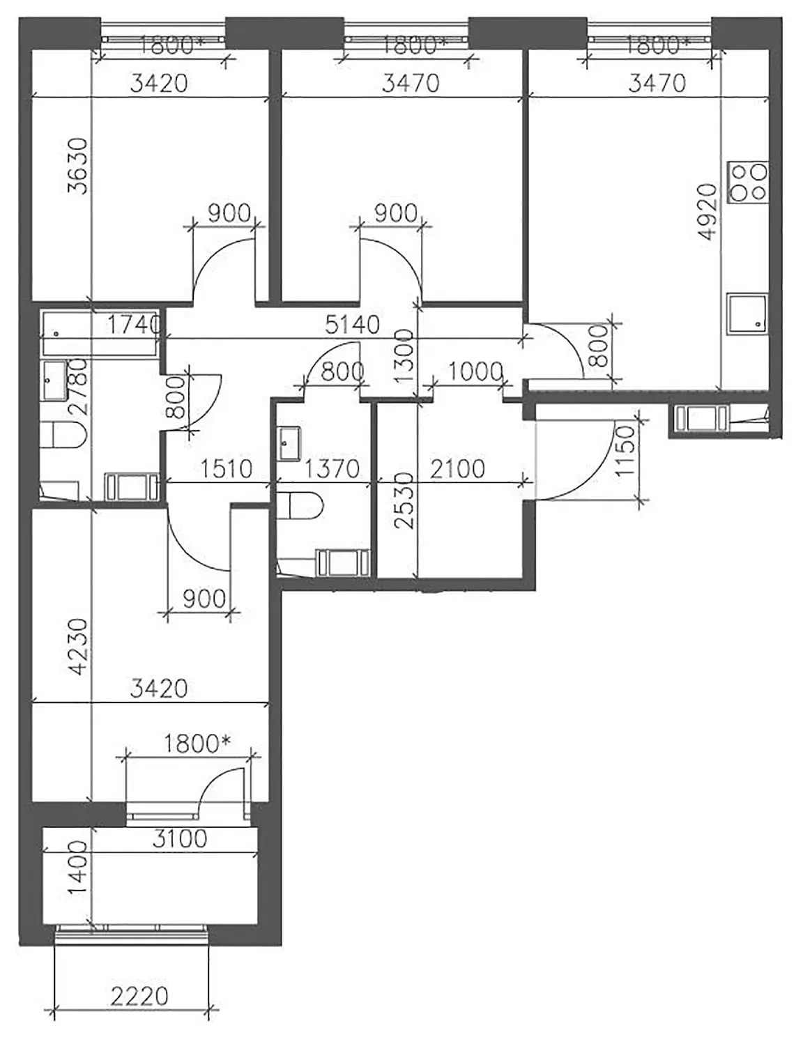

На плане будто окно в душевой)
Это план из пинтереста, как основа по минимальным расстояниям. План квартиры вот:

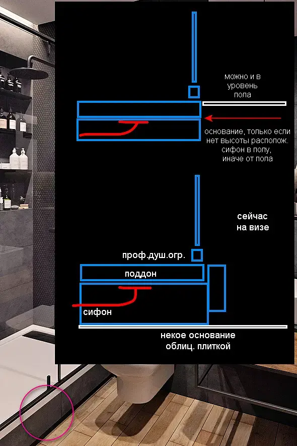

Поддон душевой тоже в плитку и трап Уже и ближе к стене  на всю ширину. Можно в стену встроенный

Подсветка влагозащищенная в профиле. Такой свет не яркий и рассеянный. Технически профиль вставляется в верхний откос ниши. Можно ближе к задней стене, можно вперёд.
Насчёт планов. если вдруг нужно, могу тебе парочку скинуть, заковыристых. С кучей коммуникаций) потренируеешься в расстановках) именно по ванным.
Поддон глянула, я не использовала такие. Так оставь чёрным.

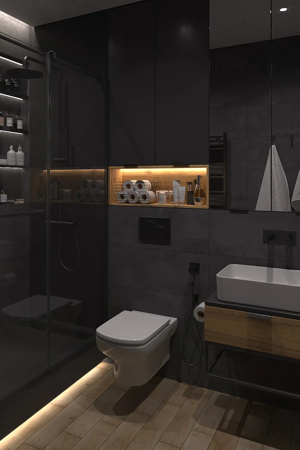

Если так? Расширила санузел до 240см (80-80-80), поменяла дверки, поставила таки 2 фейковых лайта - под потолок и под раковину. Стекло дверок мне кажется каким-то неестественно прозрачным, не?

дверка открывается на полотенчик? не откроется.
в блоке с розетками будут выключатели, на подсветку и вытяжку.
ну, это мне делать нечего, вот и докапываюсь )
а вот, кстати, ты смесак сдвигаешь, чтобы кран по центру был. я смесак центрую.
мне нравится вид из душевой )
температура подсветки разная? в душевой холоднее вроде как

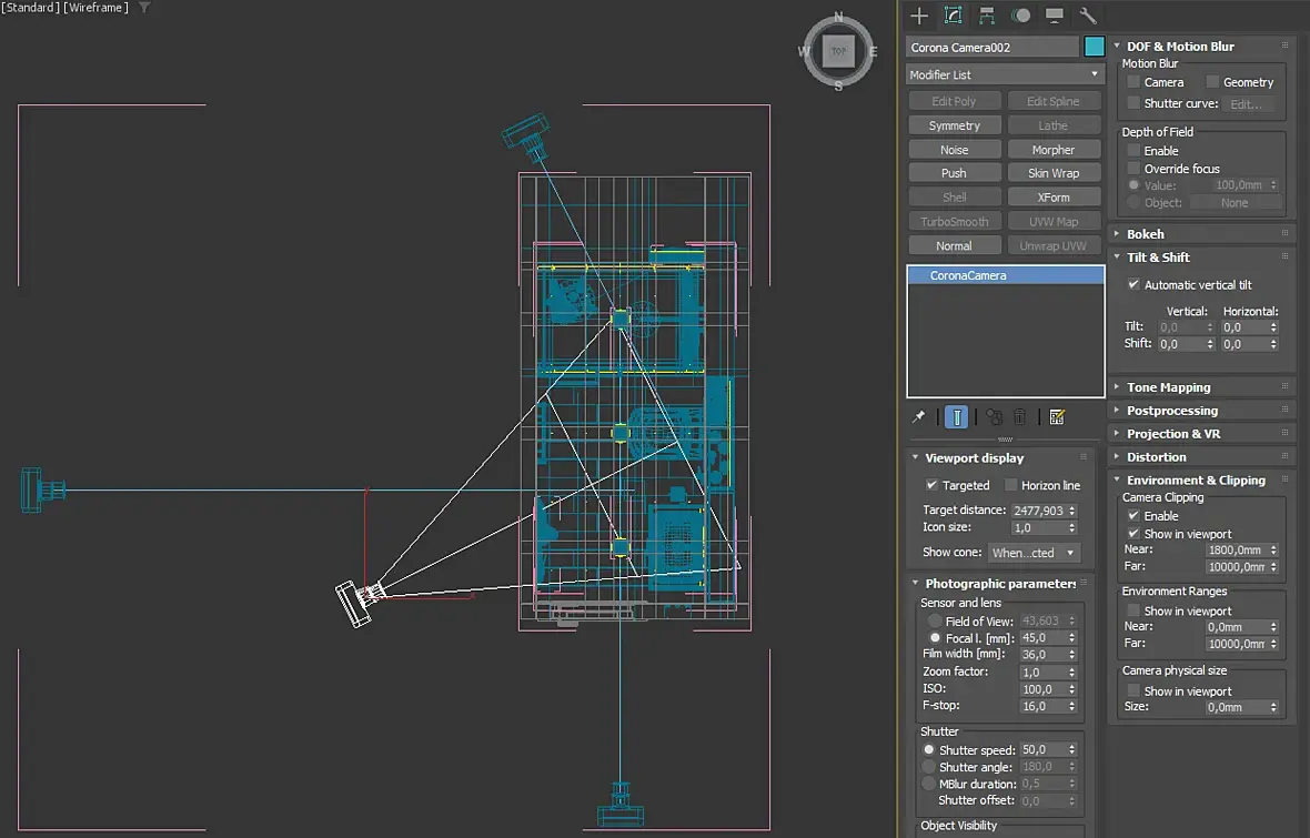

4500 не выше, ), и камеру 1650, без карлсона), а так да, вылет и фокус,,, ленз эффект слишком, приглушить

И я не очень люблю линзу которая искажает лучше вылететь за стены подальше)
Это примерно какие настройки камеры? У меня вот так

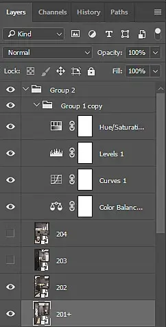

Цитата Nick_pan:
А у тебя очень сильный пост получается)))) И как правило это не применимо в реальной жизни, потому что с каждой итерацией правок тебе надо каждую картинку постить, а это капец.
Пачка смарт-фильтров на помещение, просто закинуть новый рендер и сохранить

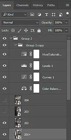

Dogeva,  слегка обработал
