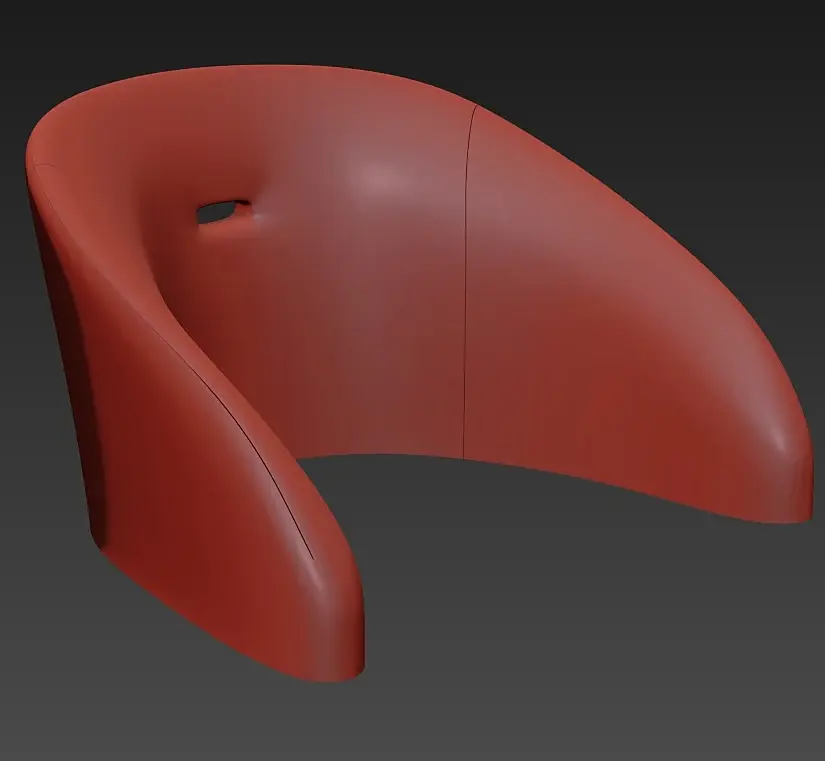

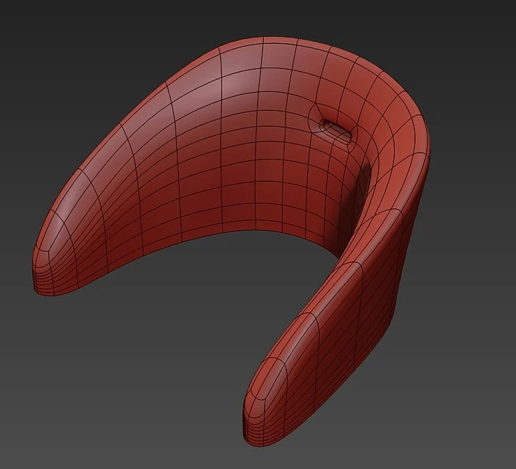

Всем привет, сейчас делаю модель кресла. В ходе работы у меня назрел вопрос, делаю экструд эджей, но плавность формы меняется. Хотелось бы узнать как ее можно сохранить, и в месте стыка эджей чтобы не растягивался так шов. П.С. Форма еще не окончательная.
Приложу файл 3д макса 2015:https://drive.google.com/open?id=1YJCG4WUQgoAWUa2umlkcS_VmolzDwKO4

Тут вопрос с понимаем моделлинга под смуз , и самого принципа турбосмуза . Если вы хотите в этом разобраться , то погуглите статьи или туторы на ютубе о моделинге под смуз , равномерной сетке , укрепляющих эджах .
Ну а если нет , то вот вам решения
1) Для начала вам нужно получить гладкую форму кресла , для этого наложите один смуз на ваше кресло , сверху него наложите эдит поли , и уже здесь делайте экструд эджей в месте швов , так как сетка уплотниться и приймет форму кресла , то изменение плавности формы станет минимальным , скорее всего вы даже не заметите это .
2) Тут проблема с топологией изза экструда , вам нужно укрепить углы .

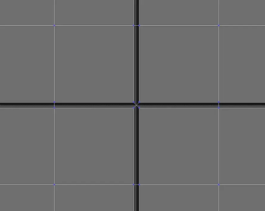

У вас вот такая топология изза экструда
и при смузе выходит вот так

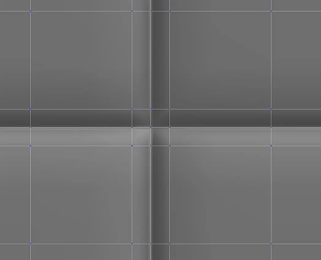

а что бы углы не тянуло , должны быть укрепляющие квадраты , хотя бы так .
что бы на смузе вышло вот так

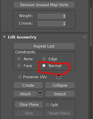

Для достижения этого результата можете править каждый стык катом дорезая нужные эджи , а потом чистя лишние старые .  Либо просто изначально не использовать екструд эджей , а выделить все те эджи где вы хотите шов , потом сделать им чамфер ( квадратный )  , после чего выделить центральный эдж у всех , в констрейнах перейти на констрейн по нормалям , и затянуть их как вам нужно .

Да, разобрался, спасибо! Добавил поддерживающие эджи, а что бы форма на скруглении не терялась, попробовал добавить больше вертикальных сегментов, получилось то что надо.

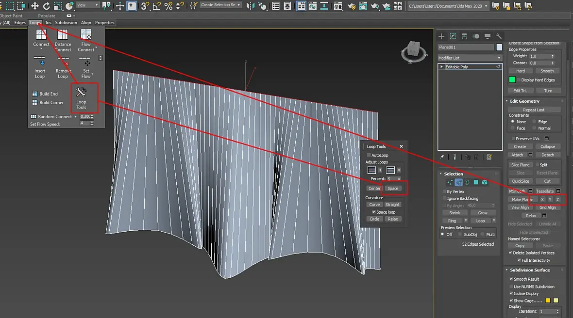

Можно ли edge выровнять в линию? И потом распределить точки равномерно по линии?
Сообщений: 7363
Нет
На сайте c 13.06.2015
Сообщений: 918
Ukraine, Kyiv
Выравнивал только что поворотом определенного количества точек, таким образом что они стояли по очереди друг за другом и потом масштабировал по нужной оси. Но там было не столько много точек.
На сайте c 02.09.2018
Сообщений: 25
Попробуйте выровнять по осям, а потом потыкать несколько раз кнопку space в loop tools

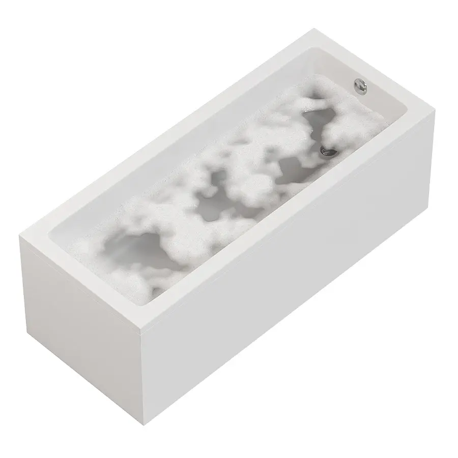

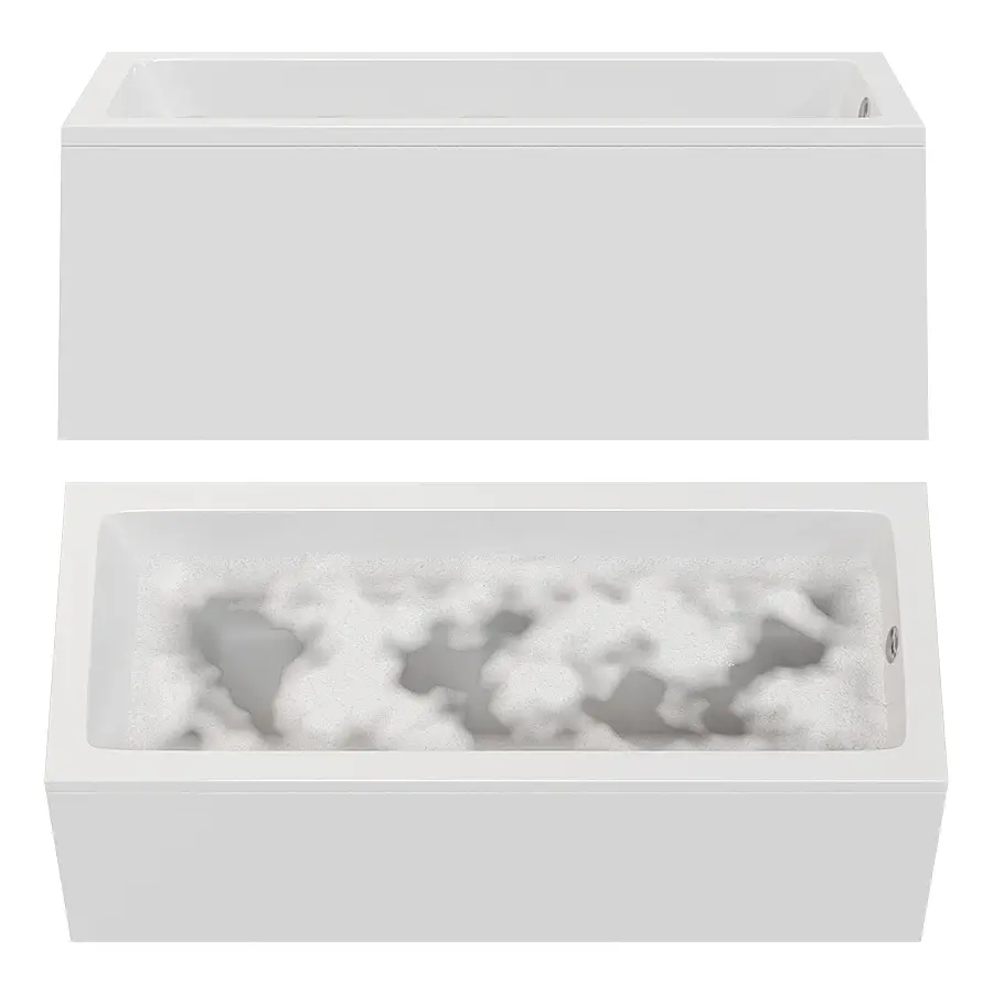

Делаю модельку ванны. Пытаюсь загрузить в модели, но никак не могу пройти модерацию так как модель не дотягивает до платного уровня. Прошу помощи у проффи так как не знаю как тут можно улучшить превью, материалы. Текстуры все 8196х8196. Буду рад любой критике.
