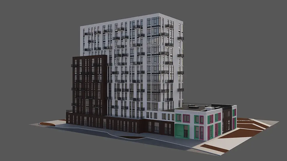

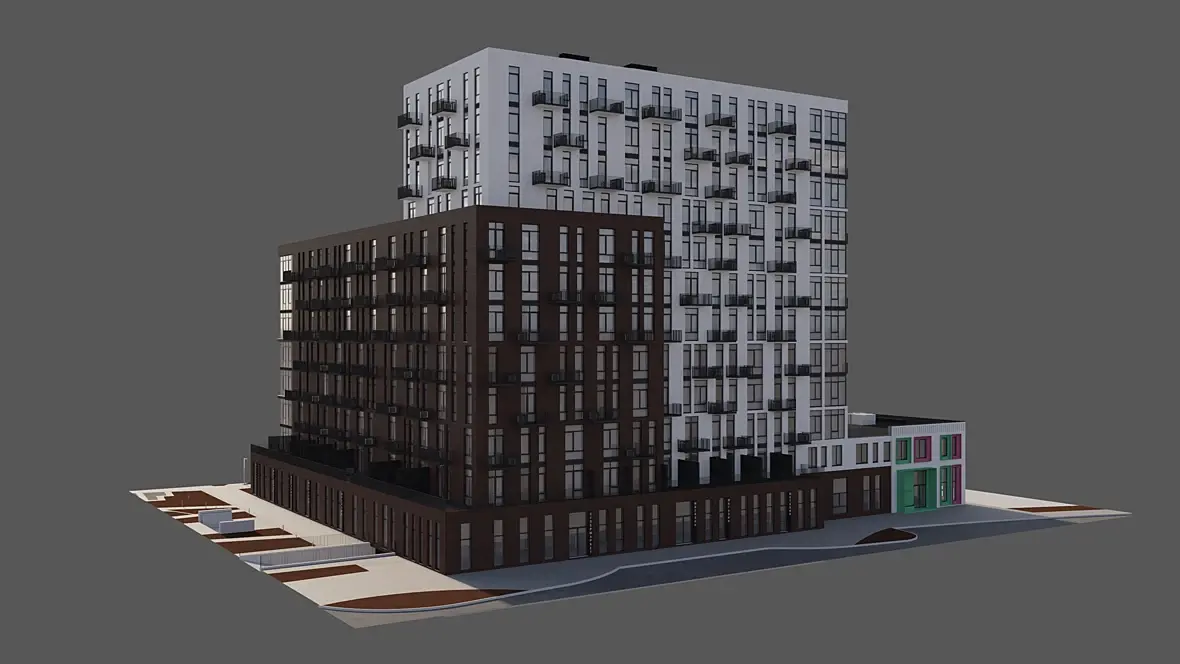

Обновление от 19.08.22
Добрый день, коллеги.
Зелень пока убрал. К ней вернусь по завершению дома и территории. Если к тому времени косяки с хаос скаттером не исправятся, буду делать форестом.
Из обновлений:
- заменил инстансные кондиционеры на прокси и раскидал по обеим секциям
- доделал детский сад
- раскидал рейлклоном тюль, в кирпичной секции. С ним пока окончательного решения нет. По большей части думаю надо ли вводить разнообразие, как по шторам, так и по степени закрытости окна?
- пока головная боль угловое остекление. В данный момент интерьер на просвет, заметна его пустота. Решения пока два, либо делать интерьер, либо менее прозрачными шторы.
Ближайшие планы:
- заглушки на парапеты (railclone)
- плитку на террасу и балконы (railclone)

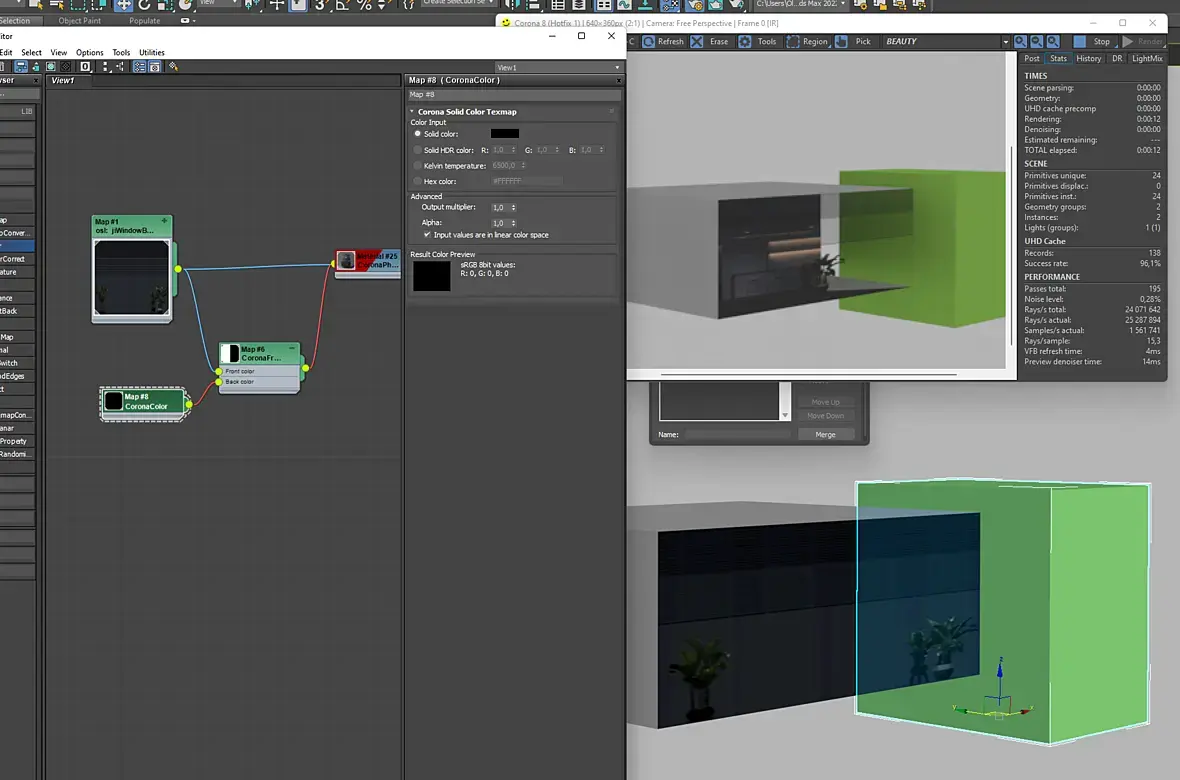

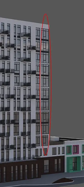

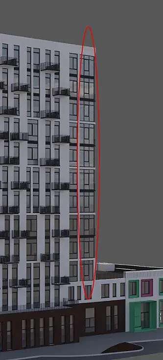

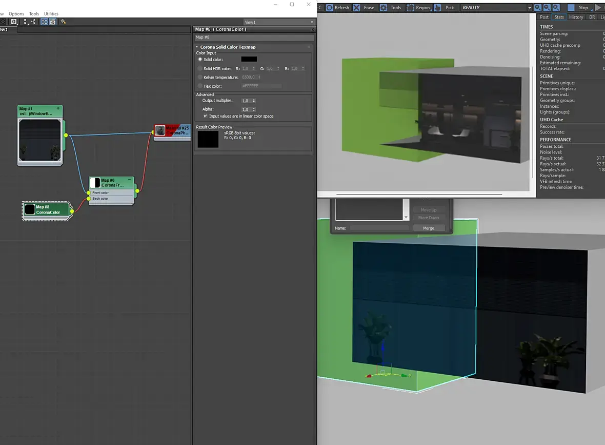

а параллакс, не?я помню делал кому то гайд по настройке текстур чтоб с каждого угла нормально отыгрывало.Тебе с твоим опытом думаю на 5 мин. тоже голову напрячь.
Medonozza, хорошее замечание. Я пока в голове размышлял о их применении, но не знаю как себя поведут при острых углах на угловых окнах.
К примеру тут:
Но раз были упомянуты надо пробовать и смотреть че выходит. Поставлю в очередь задачу.
На сайте c 21.12.2007
Сообщений: 3747
Дык вот.не поленился, скидал два кубика в сцену)
Тема точно рабочая. В реальности можт чот вылезет из нюансов, но побеждаемо.

Ого, спасибо. Выглядит приемлемо, надо теперь у себя в сцене посмотреть.

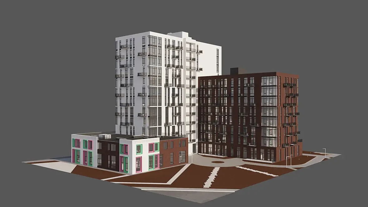

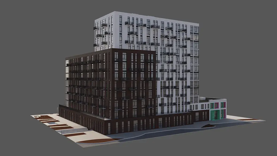

23.08.2022 обновление
Добрый вечер, коллеги.
Методы у меня своеобразные, возможно не очень продуктивные, но когда надо много учить второстепенные задачи выполняются как умею, а не как правильно. В будущем и до них очередь доберется.
Итак, аниматик. Как писал выше, лучше было бы нарисовать раскадровку, но мне проще было наставить камер и посмотреть как попадаю в хронометраж по музыке.
Из косяков:
- Не все камеры нравятся, буду чуть-чуть изменять.
- Камеру на камин поставлю чуть ближе и закончу движение чуть раньше, чтобы 1-2 секунды она была статичной, дабы показать анимацию огня.
- Путь камеры с водопадами тоже сделаю чуть короче
- Камера где детский сад дергается, потому что пустил по сплайну на котором мало сегментов. Увеличу.
- Последняя камера идея заключается в смене дня на ночь с включением подсветки здания. Поэтому может отдаление сделаю быстрее.
Планы дальше.
- Моделирование остатка по геометрии здания. Крышки на парапеты, рекламные вывески по помещениям на первом этаже, боковая лестница для дет. сада и крышки на трубы.
Может в промежутке сделаю рендеры в цвете.

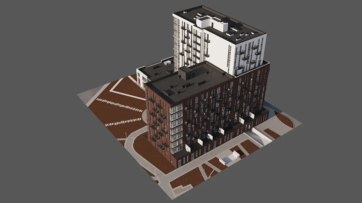

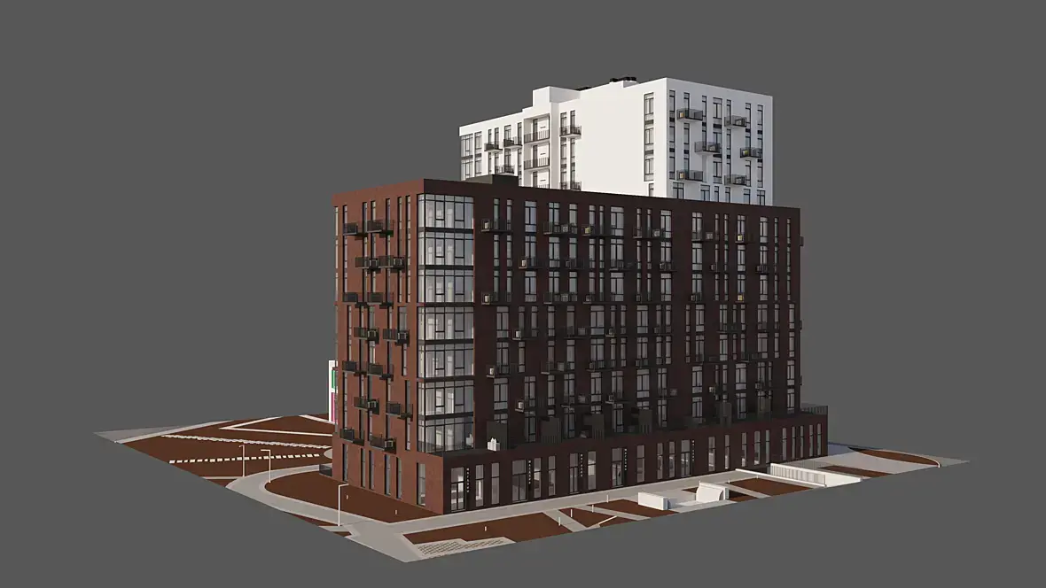

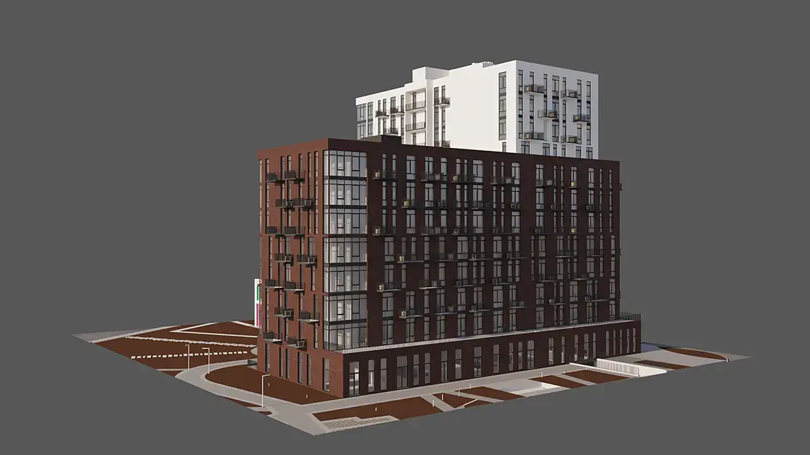

07.09.2022 обновление
Небольшое обновление.
- шторы в двух секциях. Сделано рейклоном. На данный момент одна тюль, но есть пять вариантов фалдов. Внесу корректировку чтобы чередовались. Так же размышляю над тем, чтобы сделать разное положение, но пока не знаю как. Можно конечно путь укоротить, но хочется чтобы случайным образом обрезалась тюль по центру, а потом с другого конца проема тоже виднелась.
- плитка на балконах. Сделано рейлклоном. Подрезка абы какая, не знаю надо ли делать красивую раскладку или нет. Пока все сплайны балконов объединены в один объект из-за этого сложно подобрать отступы. По хорошему надо хотя бы каждую сторону дома в отдельный объект. Останавливает тот факт, что этого видно не будет вообще.

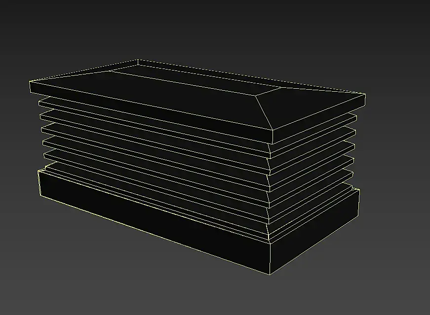

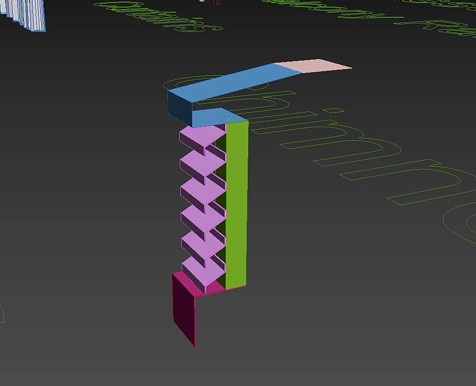

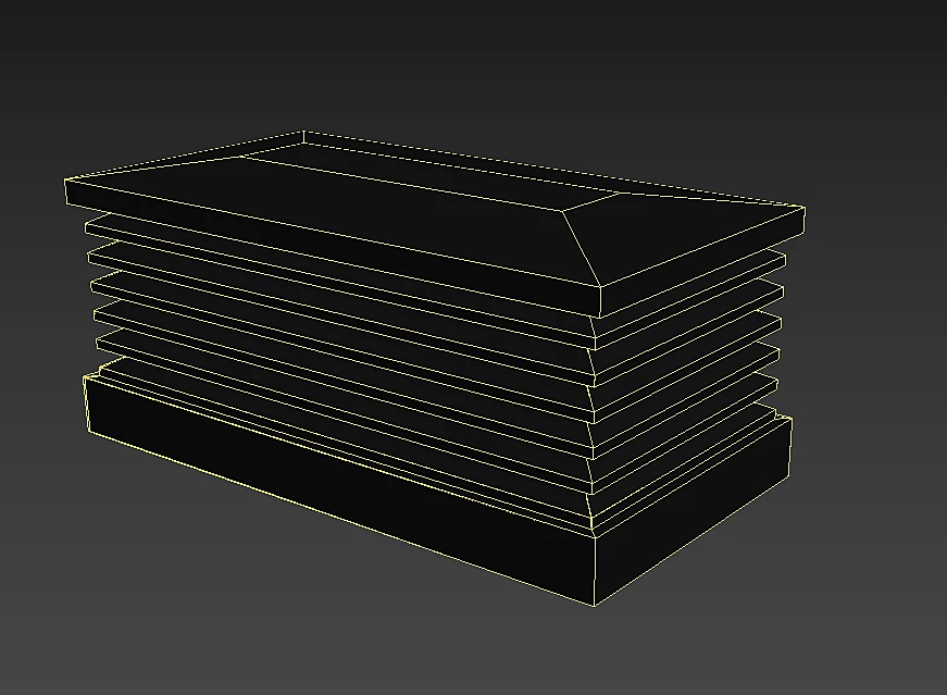

- крышки на вент. каналах. Сделано рейлклоном. Был тупиковый момент из-за моих поверхностных знаний, но благодаря форуму итоо решил вопрос. Плагин мощный, нужный, стараюсь изучать более глубоко.
- крышки на торцы парапета. Сделано рейлклоном. Тоже не с наскока решил вопрос. Пришлось пару часов потыкать, но благодаря этому появляется все больше понимания.
- добавил рекламные вывески помещений. Интерьеры в них делать не очень хочется. Думаю может на стекла приклеить надпись "аренда + телефон"?
- благодаря Tema001 закрыл вопрос по экранам для террас. Хотелось чтобы не особо просматривались, но при этом гулял воздух. Рассматривал пару вариантов с перфорированным листом, а так же с рейками. В итоге остановился на предложенном Артемом варианте. За что большое ему спасибо. На данный момент на рендерах тестовый вариант, еще хочу поиграться с толщиной и расстоянием между стойками.

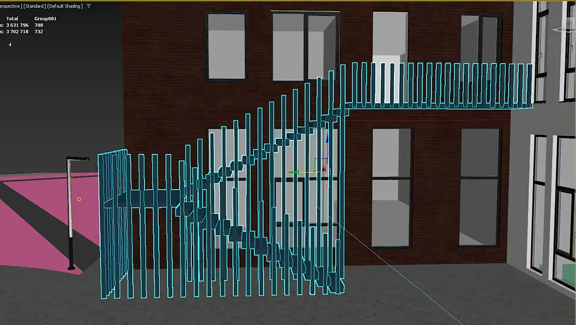

Экран для террасы. Еще планируется по середине между П-образными элементами добавить плоскую рейку, чтобы если смотреть перпендикулярно не видеть соседа. Но я пока еще играюсь с расстоянием между П-образными элементами. Попробую его увеличить в 2-3 раза и посмотреть.

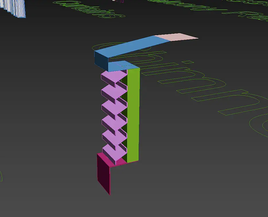

Крышка в сборе
Части крышки для рейлклона. Собственно проблема была в самой верхней крышке (светло розовая), потому что по пути все объекты расставлялись, а из-за разной ширины вент. каналов сверху образовывалась дырка. Как вопрос решить на форуме итоо подсказали.

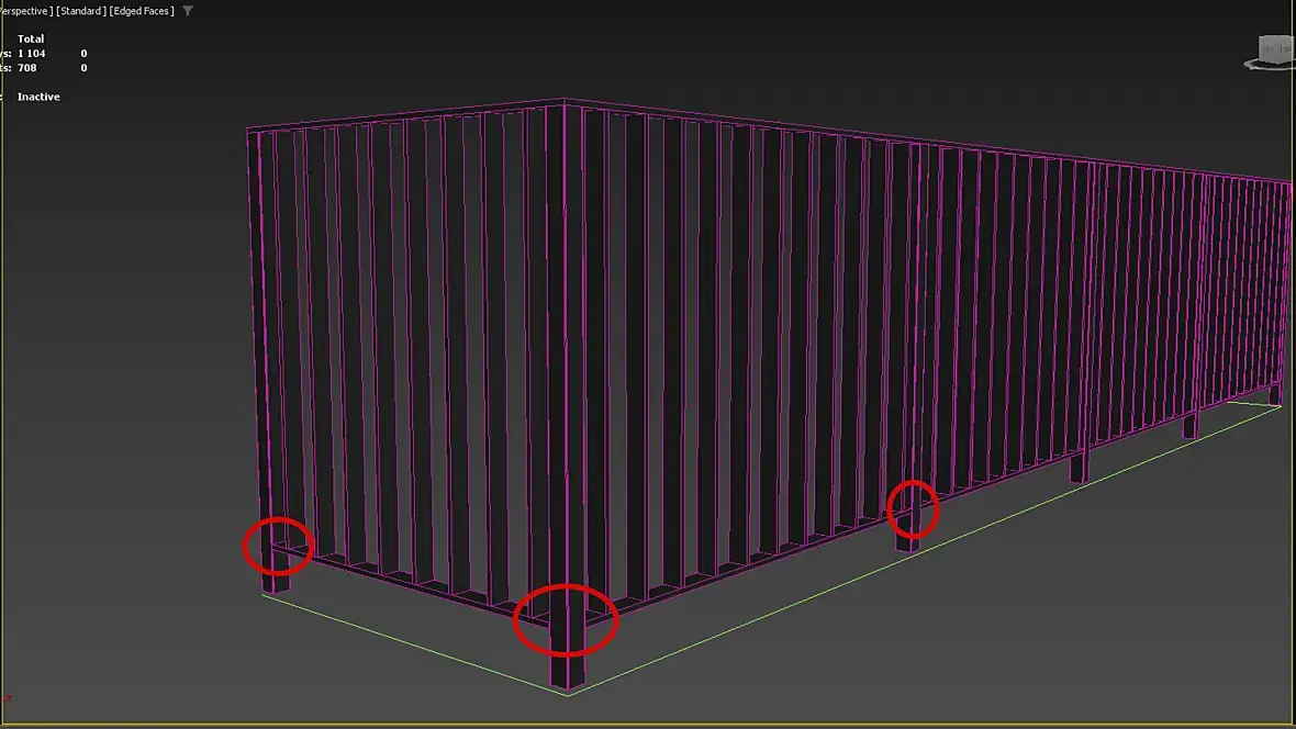

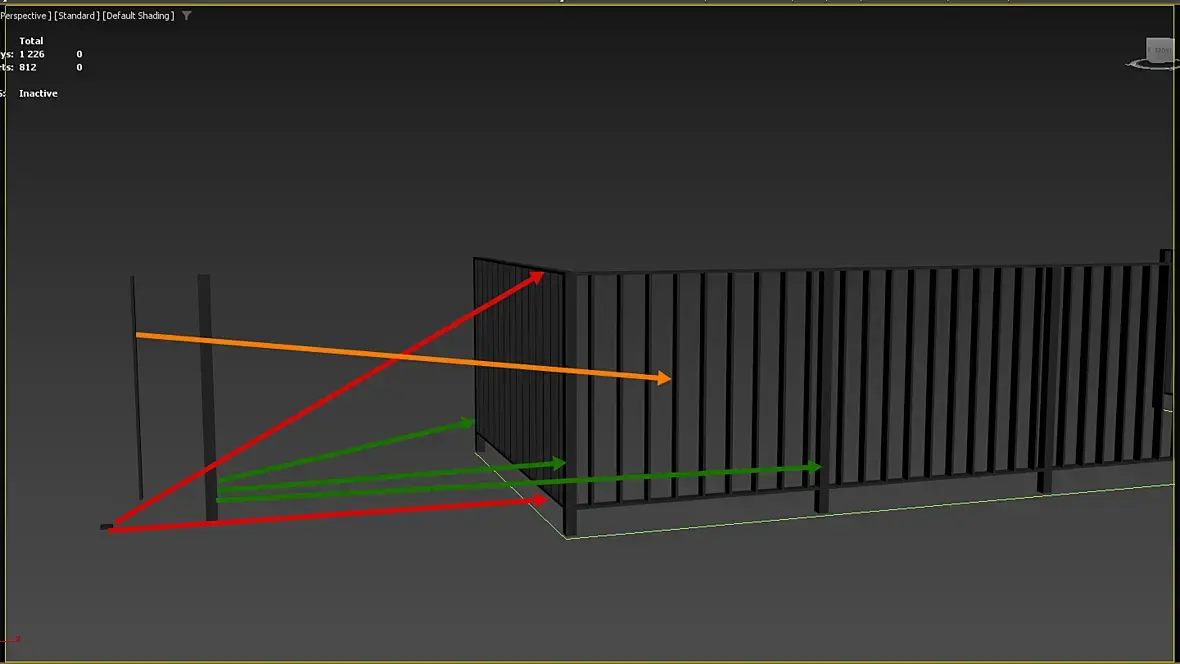

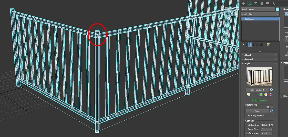

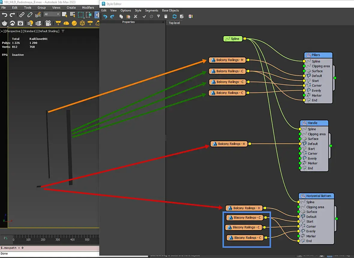

Сегодня настроение было поковырять рейлклон. Ранее в основном пользовался готовыми стилями. В этой работе пытаюсь расковырять настолько, чтобы выполнять все свои задумки. Некоторые вещи делал на базовых знаниях, оставляя нерешенные задачи на потом. Одной из таковых - балконное ограждение.
То что получилось в итоге. Из камней преткновения нижняя горизонтальная планка. Если делать насквозь с вертикальными столбами, все получалось. Но никак не выходило сделать чтобы она обрезалась. Сегодня вопрос снял. Одной из причин оказалось неправильное смещение элементов. Как видно на скриншоте рейлклон генерируется во внутренней части сплайна. Надо было не каждый элемент смещать, а потом уже по итогу весь рейлклон.
Здесь в кружках отметил, что нижняя планка обрезается аккурат перед каждым столбом. До сегодня решить не мог. Метод долгий, может показаться скучным, но надежный. Официальный хелп по плагину, плюс тыкание в разные переключатели. Когда что то получается случайно, вчитываешься в инструкцию. Так приходит понимание.

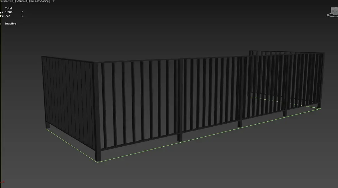

Три элемента, из которых создано ограждение.
Сам стиль. В синем квадрате это "пустышки", которым заданы размеры, чтобы нижняя горизонтальная планка подрезалась под каждую стойку. По стрелками надеюсь все понятно где что применяется, если нет пишите что - пролью свет. В настройках нод в основном отступы.
http://g.recordit.co/EP3XpwlIA0.gif
Работа стиля (неясно как гифки сюда вставлять :( ). Применим для любых размеров сплайна.
если будете изменять геометрию то размеры пустышек придется менять. Для универсальности можете экспортировать через атрибуты размеры стоек по x и y  и  через ноду трансформ связать с параметрами фиксированных размеров ваших пустышек
Можете даже не прикреплять пустой сегмент а просто ноду трансформ с экспортированными параметрами прикрепить будет то же самое
IK86, здорово, спасибо большое. Очень ценное замечание.
На сайте c 26.06.2012
Сообщений: 626
Белгород
grdesigner не за что.) В вашем случае кстати можно экспортировать только размер по x. И посмотрите стандартные библиотеки ограждений которые идут с плагином, можно обойтись одним 1s генератором)
IK86, библиотеки смотрел, когда не понимал, как рейлклону дать понять что на corner и evenly геометрия, которую не надо пересекать. Там стили видно старые.
Как видно тут просто насквозь прошивает стойку.
А чтобы одним генератором сделать, надо было примерно такую геометрию подставлять. Решил что мне не подходит. Сильно увеличивается полигонаж. Потому что нет возможность задать Scale для горизонтальных элементов. А у меня дом с кучей балконов.
Хотя, в пятерке прикрутили возможность вставлять генератор в генератор. Или нодой секвенцией попробовать. Хмм... Навели на кучу мыслей.
Пока отмечу в голове, но поставлю в очередь снова поковырять стиль с ограждением с учетом Ваших корректировок.
