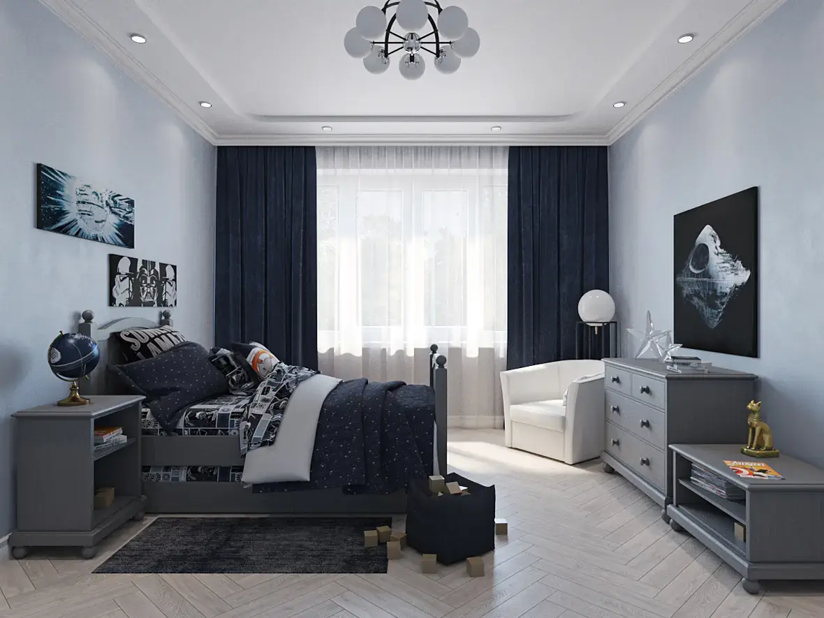

В итоге получилось вот так, что думаете?
Особенно интересует фон за окном, правильно ли я его засветил относительно освещения в комнате?

Мне кажется что при так освещенной комнате бек должен быть ярче и практически не просматриваемым. Не создается впечатление ФОТО реализма. Возможно так видит глаз, но на камере должен быть засвет на бэке. ИМНО
Сообщений: 10881
Рост безусловно есть.
Искусственный свет не может быть ярче уличного, у Вас сейчас примерно одинаково. Чуть прибейте его. А чтобы компенсировать, то откройте больше диафрагму на 1-2 стопа.
А здесь точных правил нет. Больше вкусовщина, кому то ближе, как снимает на автомате камера, кто то под человеческий глаз подстраивается.

Если говорить про фотореализм, то я согласен, засвет должен быть больше за окном.
Вроде старался искусственный свет делать слабее уличного. Если я прибью искуственный, то опять вернемся к тому, что было, темноте в комнате. Или я не так понял?

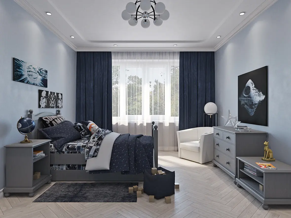

Сообщений: 10881
На сайте c 20.09.2011
Сообщений: 14
Сообщений: 10881
Уже получше. Хотя я бы попробовал еще чуть-чуть прибрать искусственный, примерно на четверть от той мощности, которая выставлена сейчас.
