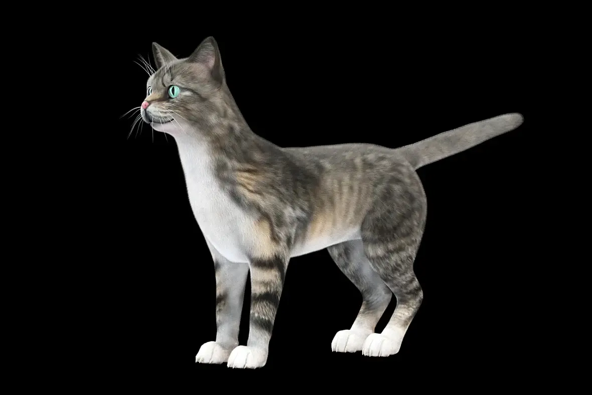

Цитата Коооооооооооооооо:
Может хвостик немножко сделать более гибким? А то уж больно он сильно ровный) Как считаешь?

НУ КТО НИТЬ РАССКАЖИТЕ, КАК ОРНАТРИКС ПЕРЕВЕСТИ В ХАЙР ЭНД ФЮР ИЛИ ВООБЩЕ КОНВЕРТИРОВАТЬ ДЛЯ ЗАЛИВКИ
да, конечно) это просто для рига поза)
Ааа, всё, понял)
