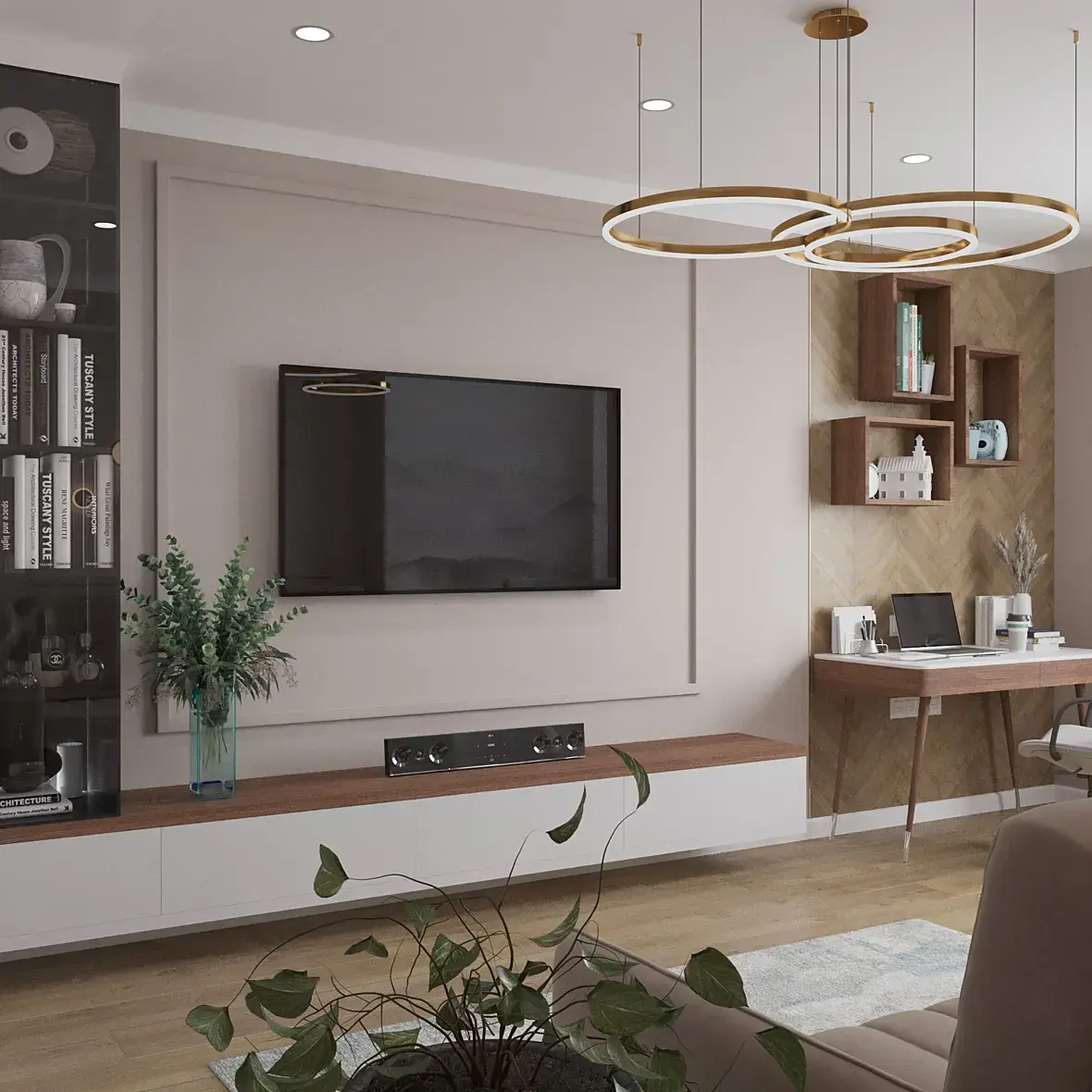

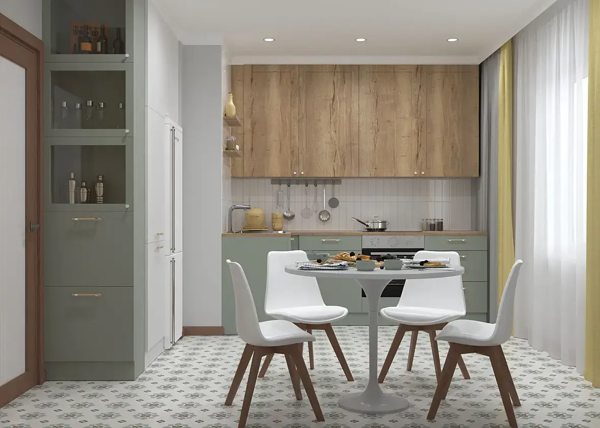

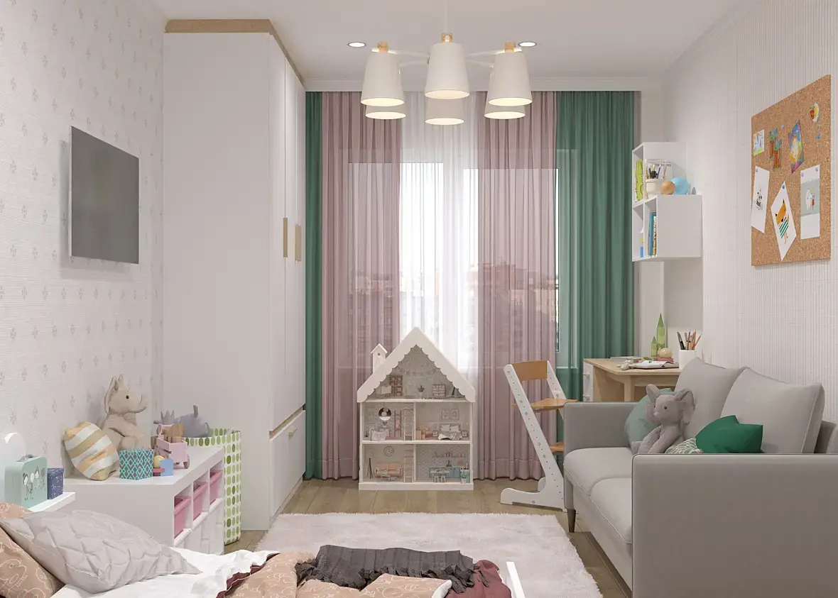

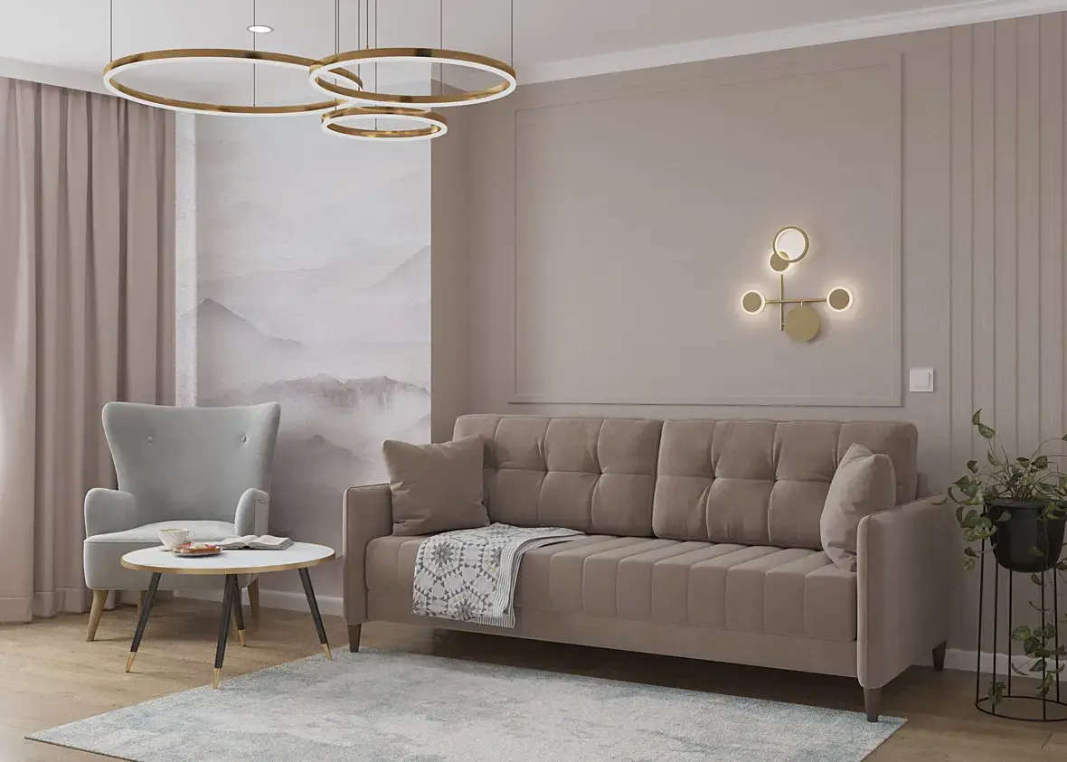

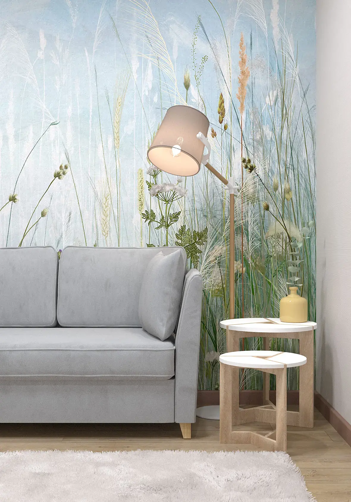

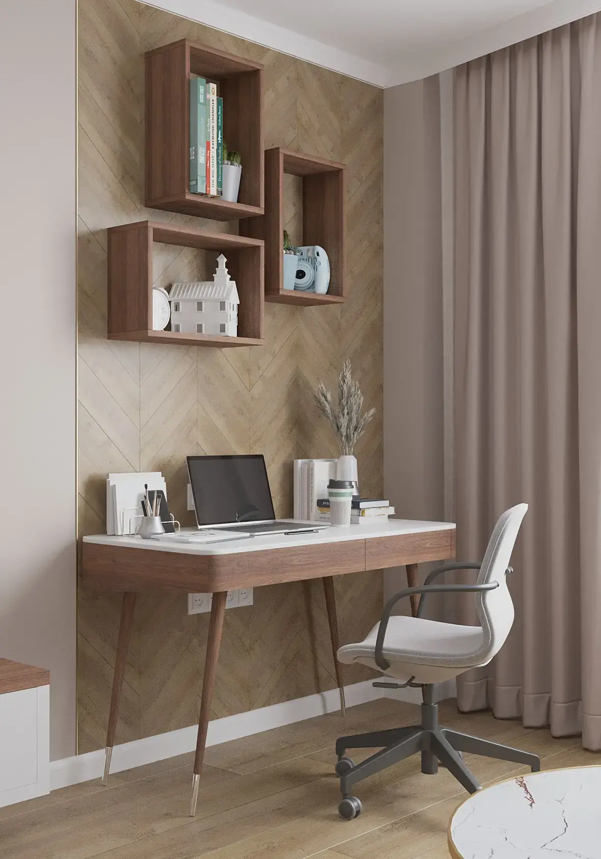

Доброе время суток. Хочу показать вам рендеры, сделанные месяц назад и сейчас. Хочется узнать у профи, получить какие-то советы (потому что мое желание копаться в визуализации падает, так как никакого прогресса не видно на горизонте), как сделать все реалистичнее. У меня проблемы со светом. И немного с материалами. А может все наоборот, и проблема с материалами больше, от этого свет неправильно ложится. Так же проблема в экранах компьютера (у меня ноутбук и доп экран), оба показывают цвет\свет по разному. Телефон показывает третий вариант. И я не понимаю, под какой подстроится. Первые три изображение - проект месячной давности, вторая тройка - нынешний проект. Я понимаю, что насмотренность важна. Последний проект я делала, открыв понравившийся проект в галереи данного сайта и подстраивая освещение\декор под него. Но все равно что не то.

В целом, Маргарита,  Вы - умничка! Работы неплохие! И главное - Вы сами видите недочёты в своих работах! Просто нужно внимание к деталям. Например, высокий обеденный стол и детские стульчики. Обязательно перепроверяйте габариты у скачанный моделей! Врёт каждая вторая модель. На все споты нужно ставить соответствующий IES-свет. У Вас этого нет. Нет контраста света и тени. Так же нет цветового контраста. Детская комната - унылая серость,  кроме пары зелёных пятен.  Как мягкая комната в психушке, простите за сравнение. Кстати,  это касается и других помещений в той или иной степени: стены, шторы,  диван и паркет одного оттенка - моветон
Важна не просто насмотренность работ такого же уровня, а насмотренность и главное АНАЛИЗ работ дизайнеров и фотографов с мировыми именами! При просмотре каждой работы задавайтесь вопросом что именно цепляет,  притягивает внимание? Почему именно эту работу поместили на обложку журнала или отправила на выставку? Взгляните, допустим, на работы Кирилла Истомина, человека, который запросто может салатовый обои на потолок наклеить и сосместить казалось бы несовместимые предметы,  материалы, цвета. Правда его стиль по большей части - американская классика
