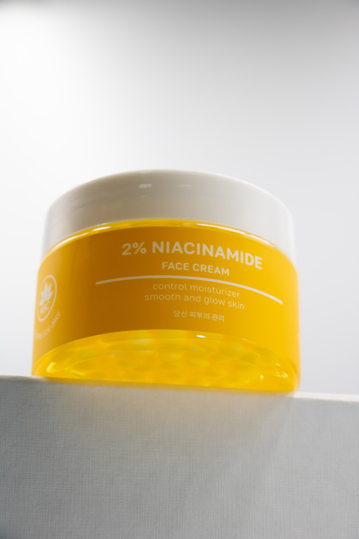

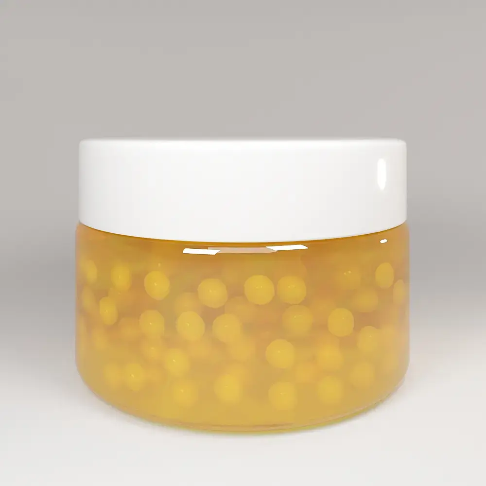

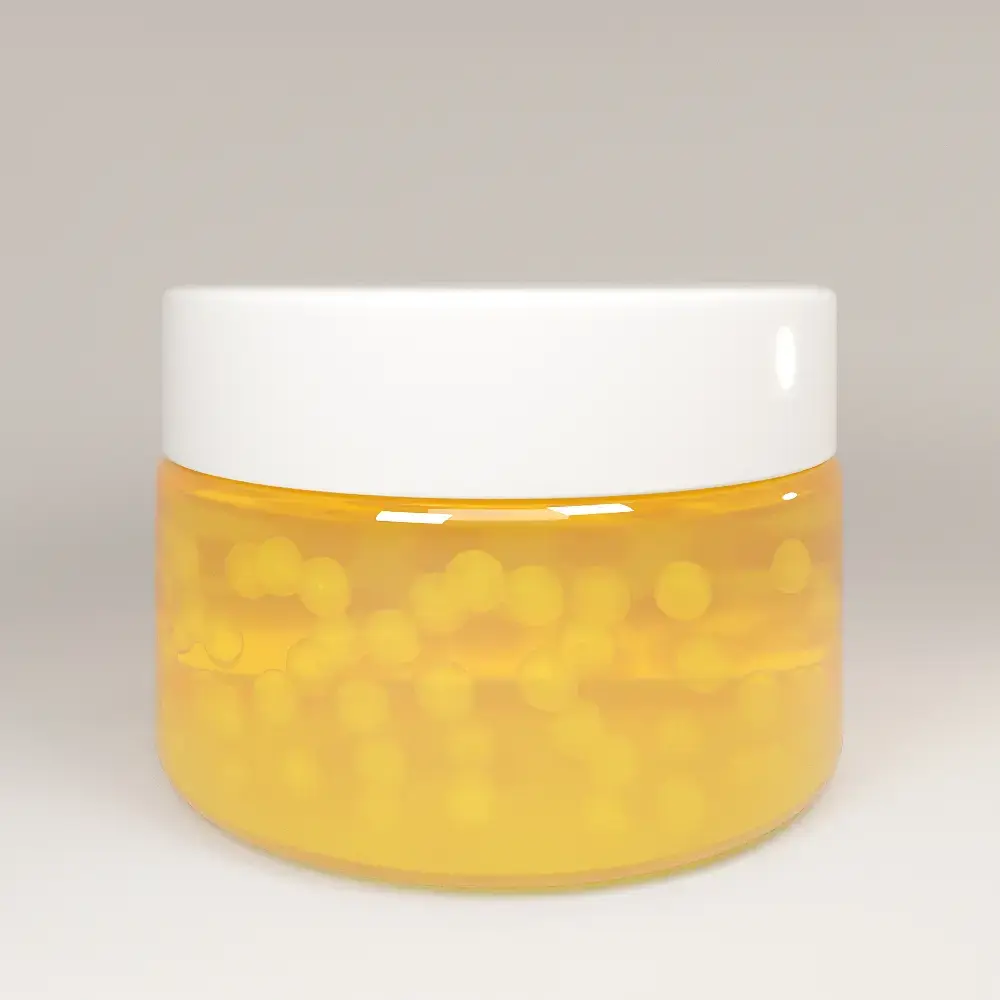

Добрый день! Подскажите, каким образом можно сделать материал такого геля в баночке?
У меня пока получается компот с горохом
На сайте c 27.12.2016
Сообщений: 107
Україна, Київ
я би в вашому випадку використовував готові пресети корони чи вірей, або xmpp
На сайте c 28.03.2013
Сообщений: 464
"горох" тоже должен быть прозрачным )

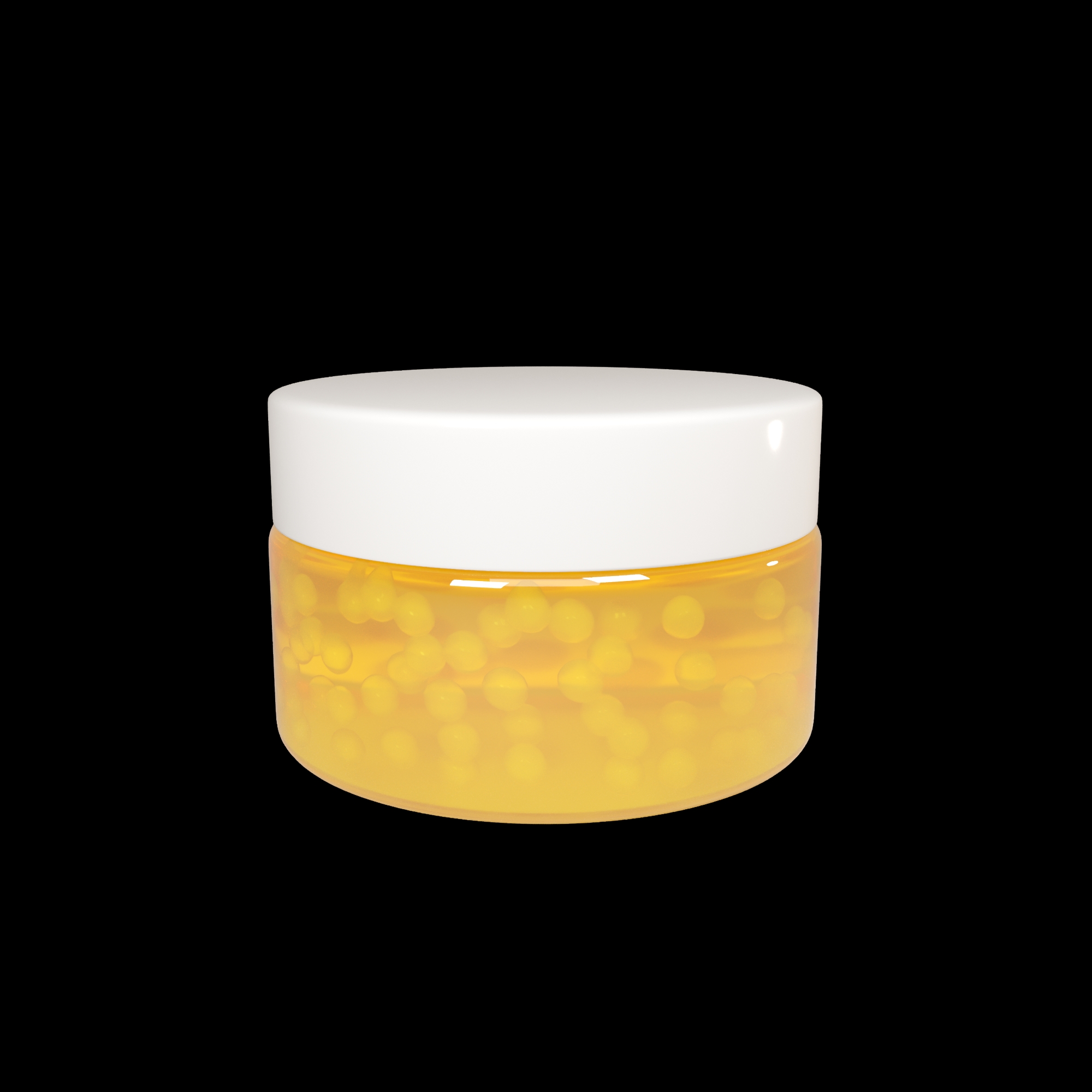

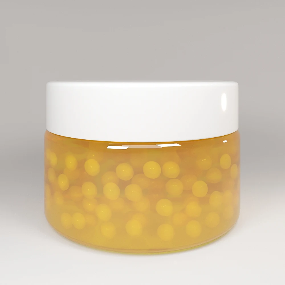

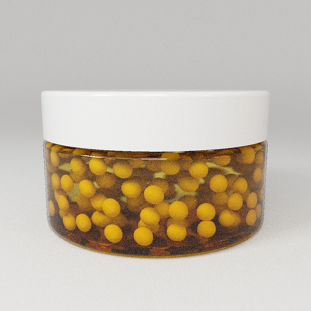

На сайте c 24.06.2011
Сообщений: 15
Сейчас так, пока не то
Ощущение что внутри банки лампочка светит, поэтому у оригинала светится гель
Сообщений: 3773
У оригинала ИС сзади.

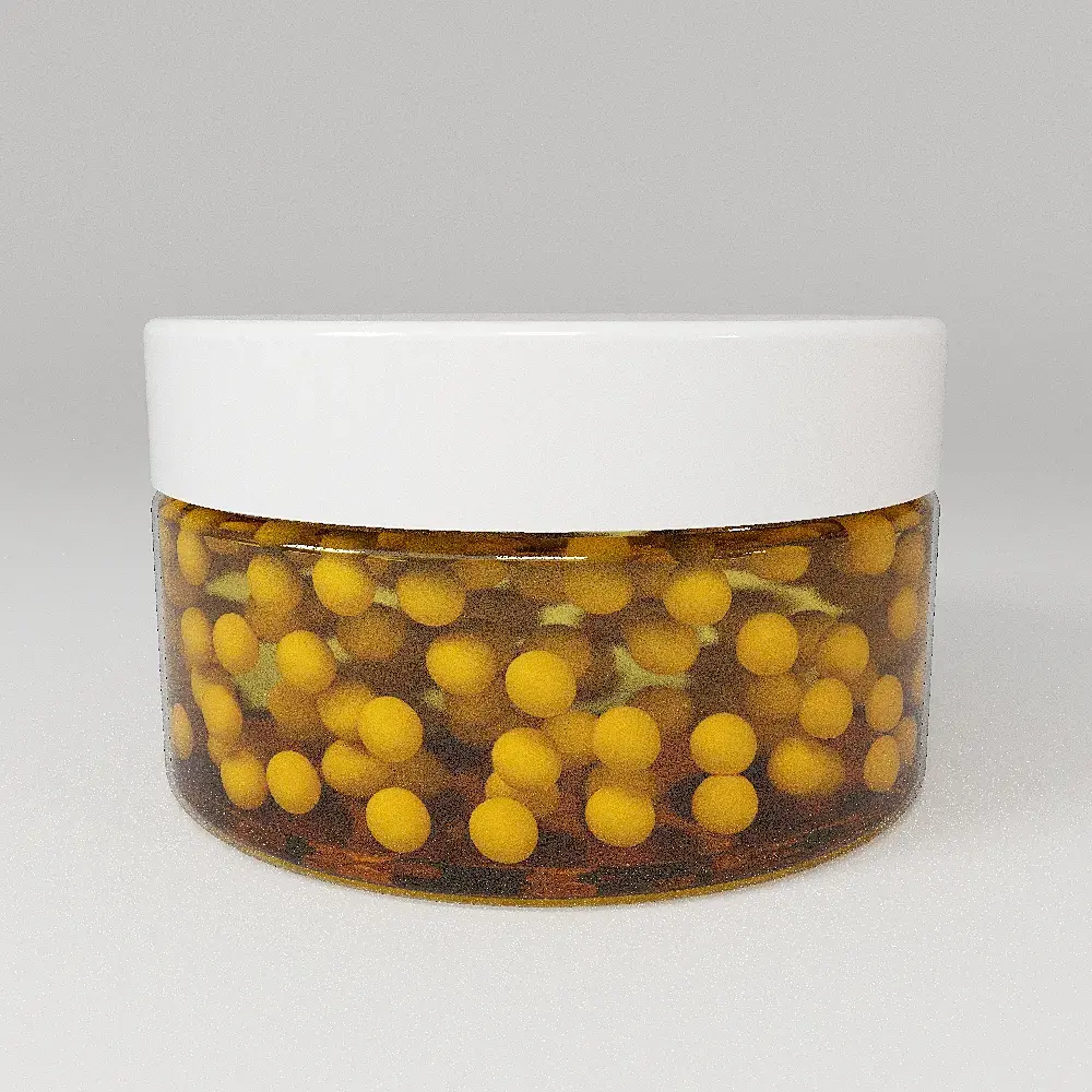

Сообщений: 15
если с ис сзади
Уже лучше
Сообщений: 464
и сделайте побольше гороха

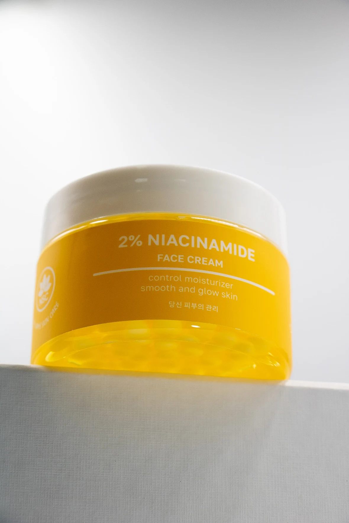

Сообщений: 15
Цитата djrosmag2:
Цитата coden:
Работа принята заказчиком, всем спасибо, ваши советы помогли прийти к хорошему результату )
покажи результат, любопытно

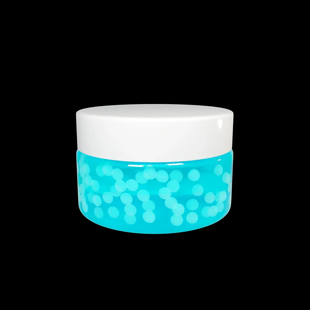

попросили без фона
и синий вариант
