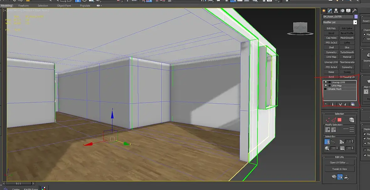

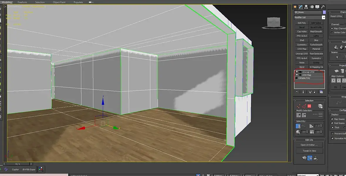

Насколько я понял, в анриле очень важный пункт для светотени - направление нормали. Если например, у кухонных фасадов совершенно спокойно можно удалить лишние полигоны, оставив при этом "тонкие" стенки, то у помещения такой номер не прокатит. Солнечный свет просто пройдёт насквозь.
Поэтому коробка помещения была разделена на 2 части - внешняя и внутренняя оболочка. И каждой из них был задан UVW map (канал 1, для диффуза) и unwrap UVW (канал 2 - для карты света). Понятно.

В уроке помещение сделано одним объектом. Но:
Цитата Quasar:
Советую в таком помещении сделать каждую стену отдельным объектом и отдельную развертку для каждой стены. Это значительно ускорит просчет света.
Поэтому сделал detach по плоскостям - пол, потолок и каждую стену. Pivot не изменяю. С геометрией вроде разобрался.
Теперь ТЕКСТУРИРОВАНИЕ.

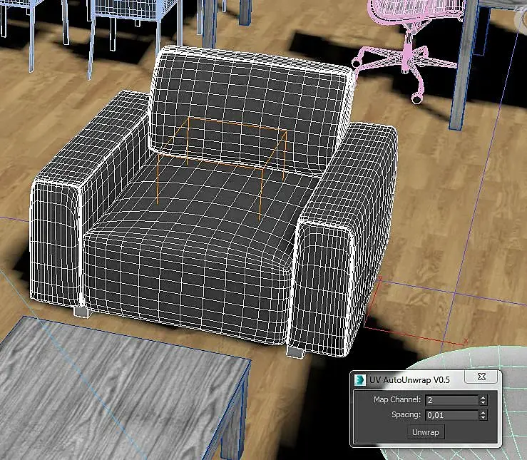

Как уже писал ранее, почти всем объектам был присвоен UVW map для диффуза и unwrap UVW для карты света в разных каналах. Только непонятно, почему у каких-то объектов стек сколлапсен, а каких-то нет.

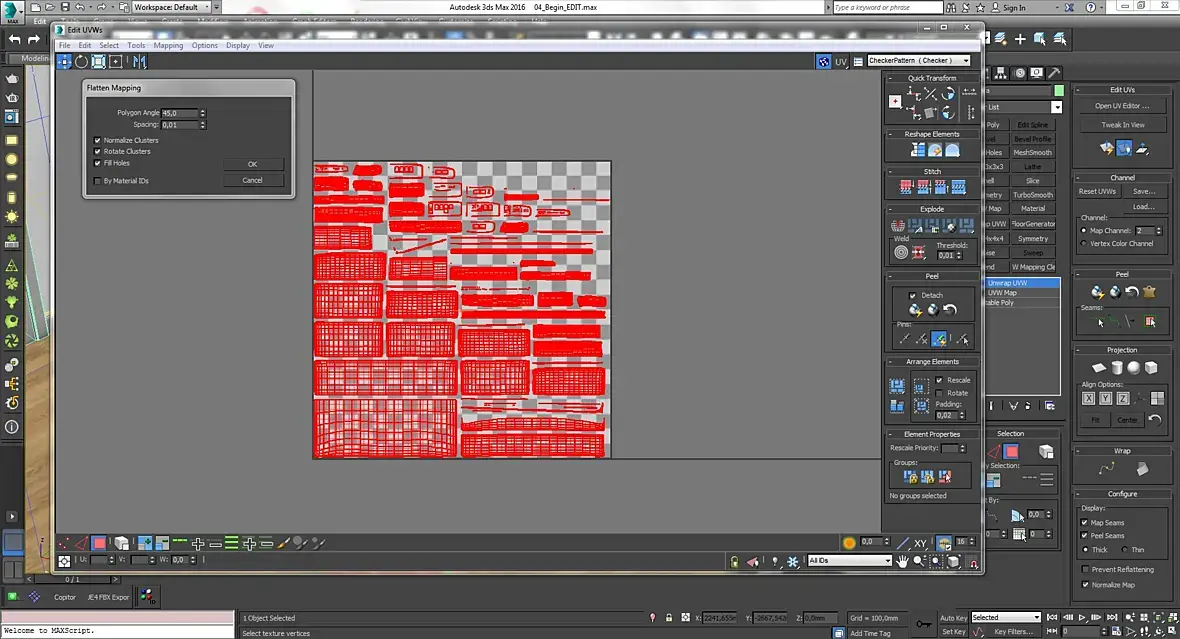

  Развёртка: сделал как в уроке. Выглядит угрожающе. Наверное, это совсем неправильно. Но я продолжу так.
 Для развёртки остального также использовал скрипт UVW_AutoUnwrap . Параметры те же, что во Flatten Maping.
Чувствую, полетят в меня сейчас гнилые помидоры!
