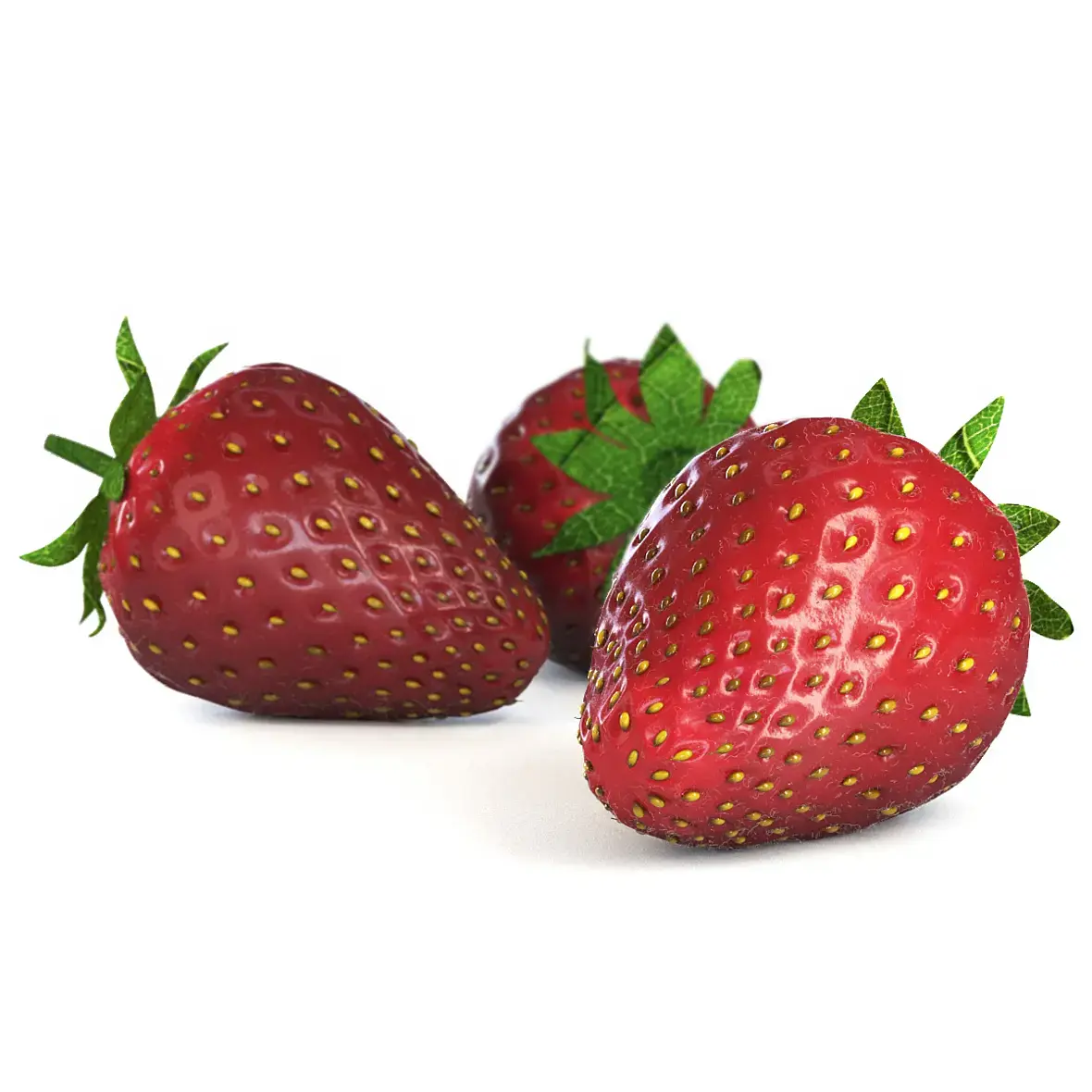

28.11.17: Стадион пока заброшен…Сейчас работаю над новым персональным проектом. А именно: рисую торт по референсу. Для работы собираюсь использовать 3ds max, моделирование в Zbrush и рендер в V-ray. Вот к нему буду приближаться:
Сейчас работаю над клубникой.
Ребята, подскажите, пожалуйста, как затекстурить стебель с листьями? Думаю использовать либо Substance Painter, либо купить клубники на рынке и попробовать отсканировать реальные листья. Что скажете? Пробовал Spotlight в Zbrush, он размыл текстуру и детали потерялись..

SSS включено? А то чего-то пластиковые ягодки.
На сайте c 02.10.2012
Сообщений: 73
V-ray Translucency. Если усилить рассеивание, будет выглядеть как желе. Специально смотрел на клубнику на рынке, там прозрачность и того меньше.

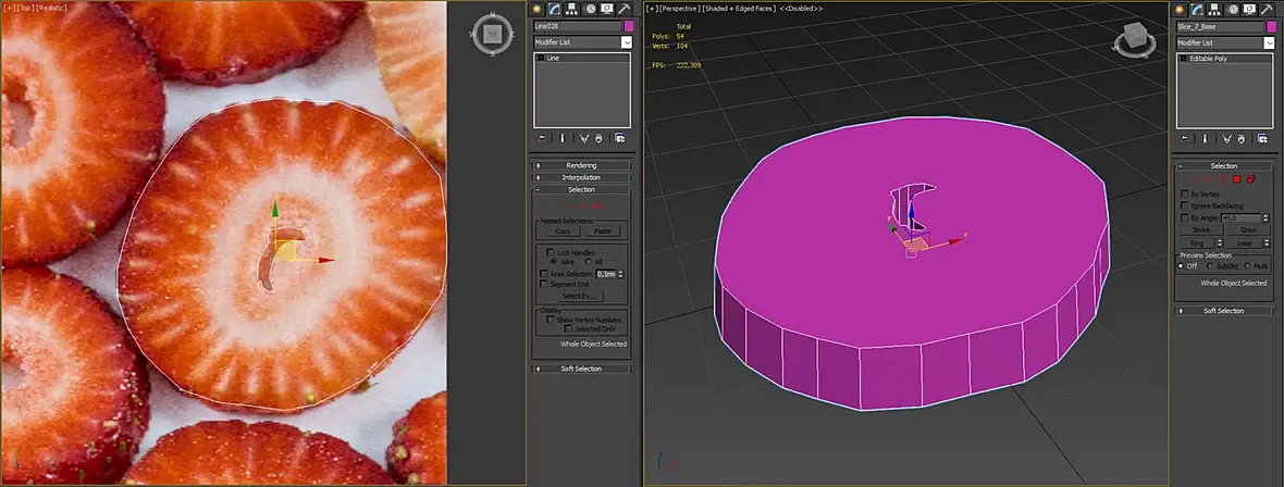

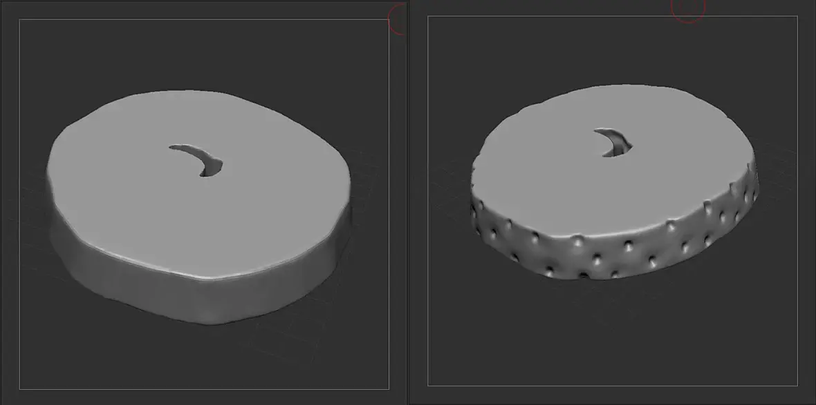

Работаю над ломтиками клубники.Было принято решение рисовать под конкретные фото срезанных ягод. Для этого я купил фото, на котором изображено несколько срезов и принялся копировать их в 3D. Первым делом я обвёл выбранный срез сплайном и выдавил его в объём. Получилась низко-полигональная болванка.

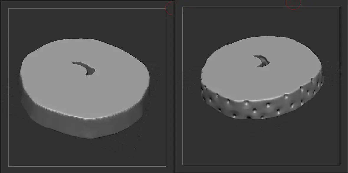

Эту болванку я загрузил в Zbrush и с помощью DynaMesh и ZRemesher изменил топологию, сделав сетку однородной по размеру и повторяющей форму среза, а также немного сгладил модель.

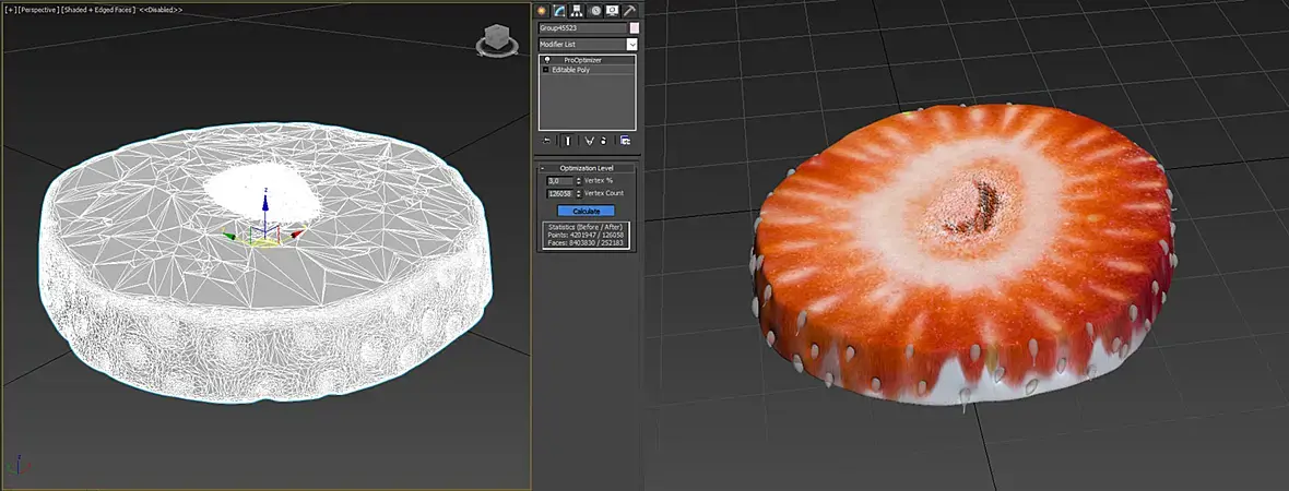

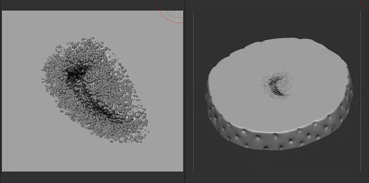

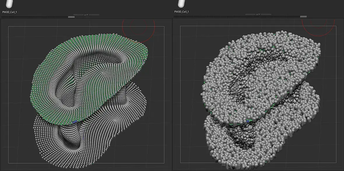

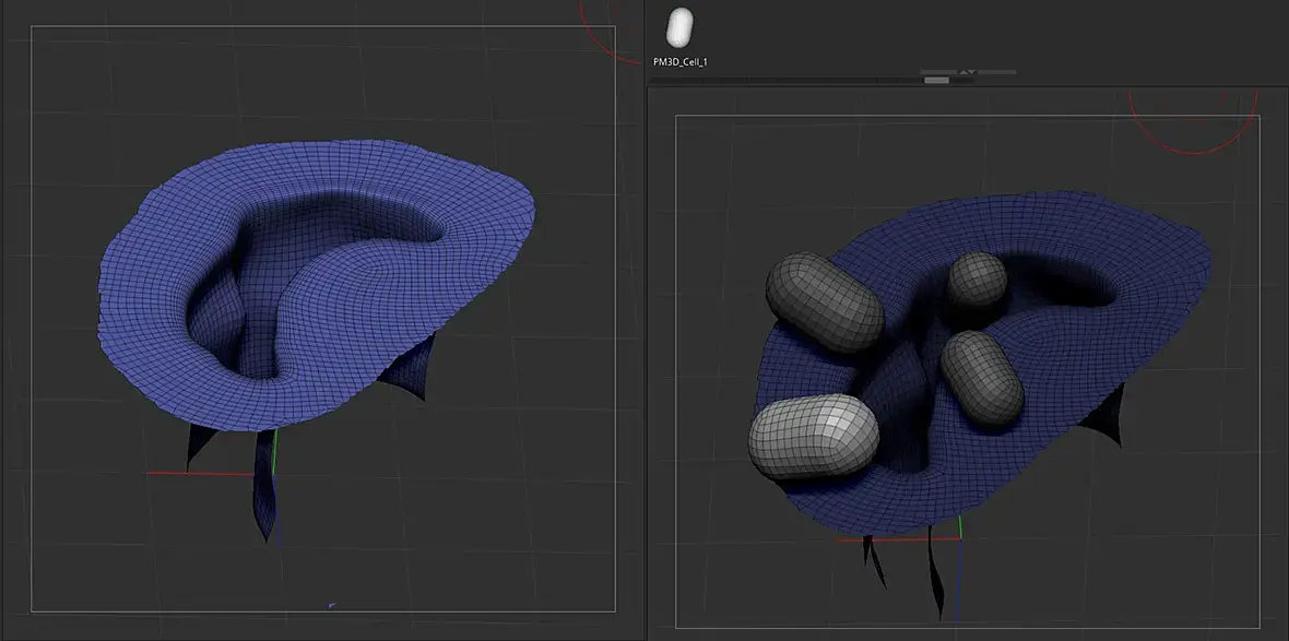

Пришло время отверстия по середине ломтика.При внимательном осмотре среза клубники можно заметить, что она состоит из множества маленьких мешочков-клеток. На большей части поверхности среза их можно сымитировать картой бампа, но с внутренней поверхностью отверстия это не пройдёт. Там поверхность сформирована не ножом, поэтому имеет весьма неровную форму и пористую структуру. Для моделирования клеток я решил использовать NanoMesh.Я выделил участок с отверстием и удалил всё вокруг него (предварительно сохранив Subtool с оригинальной моделью). Создал кисть InsertMesh и заполнил её болванкой в виде цилиндра со сферическими торцами (мешочек-клетка).
Создал NanoMesh Brush и заполнил каждый четырёхугольник отверстия этой болванкой. Затем выбрал случайное распределение и ориентировал каждую клетку по нормали к поверхности, с небольшими случайными угловыми отклонениями.
Теперь осталось лишь интегрировать клетки в основную модель ломтика. Для этого я слил (merge) сабтул с клетками с оригинальным сабтулом ломтика (тем, что я сохранил как резервную копию). А потом применил DynaMesh и вуаля! Высокополигональная модель ломтика клубники готова! Она состоит примерно из 4 миллионов полигонов.
А потом применил DynaMesh и вуаля! Высокополигональная модель ломтика клубники готова! Она состоит примерно из 4 миллионов полигонов.Я перенёс её в 3dsmax и применил ProOptimizer, сократив количество полигонов на 97%. Готово!

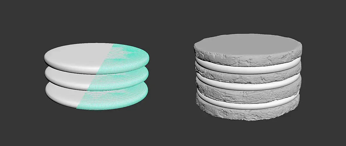

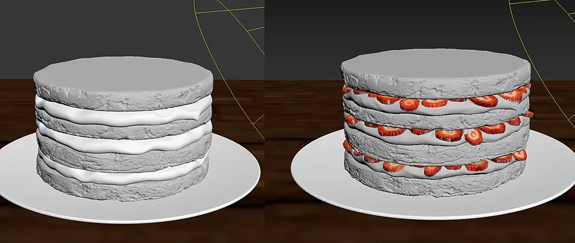

Возьмите один полигональный цилиндр в 3ds max, подстройте его размеры под размеры коржей, скруглите грани и скопируйте дважды.

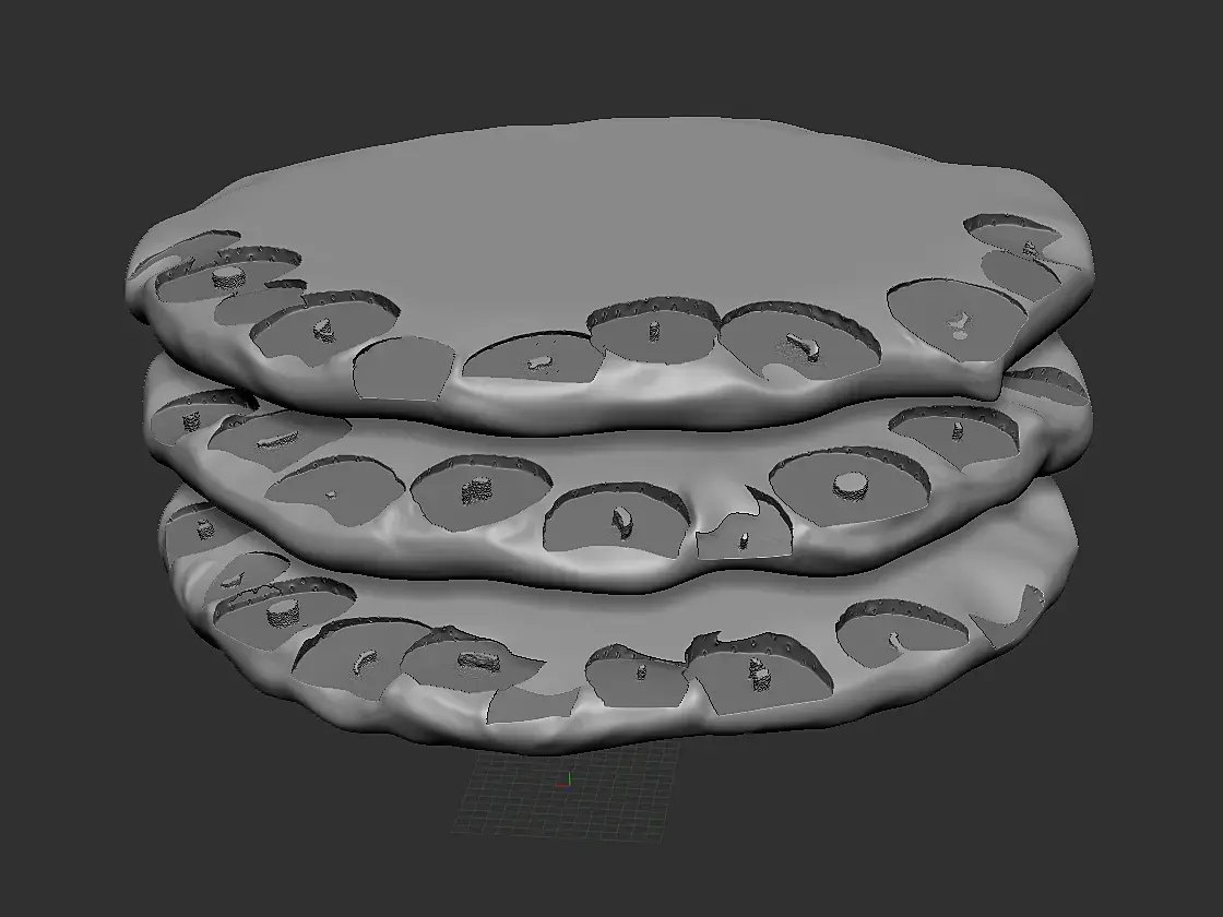

Поместите три кремовые заготовки между коржами. Затем экспортируйте их в obj и запустите Zbrush. Импортируйте в новую сцену Zbrush сначала низкополигональные версии коржей, а затем заготовки под крем. Теперь уже видны пропорции будущего лакомства.

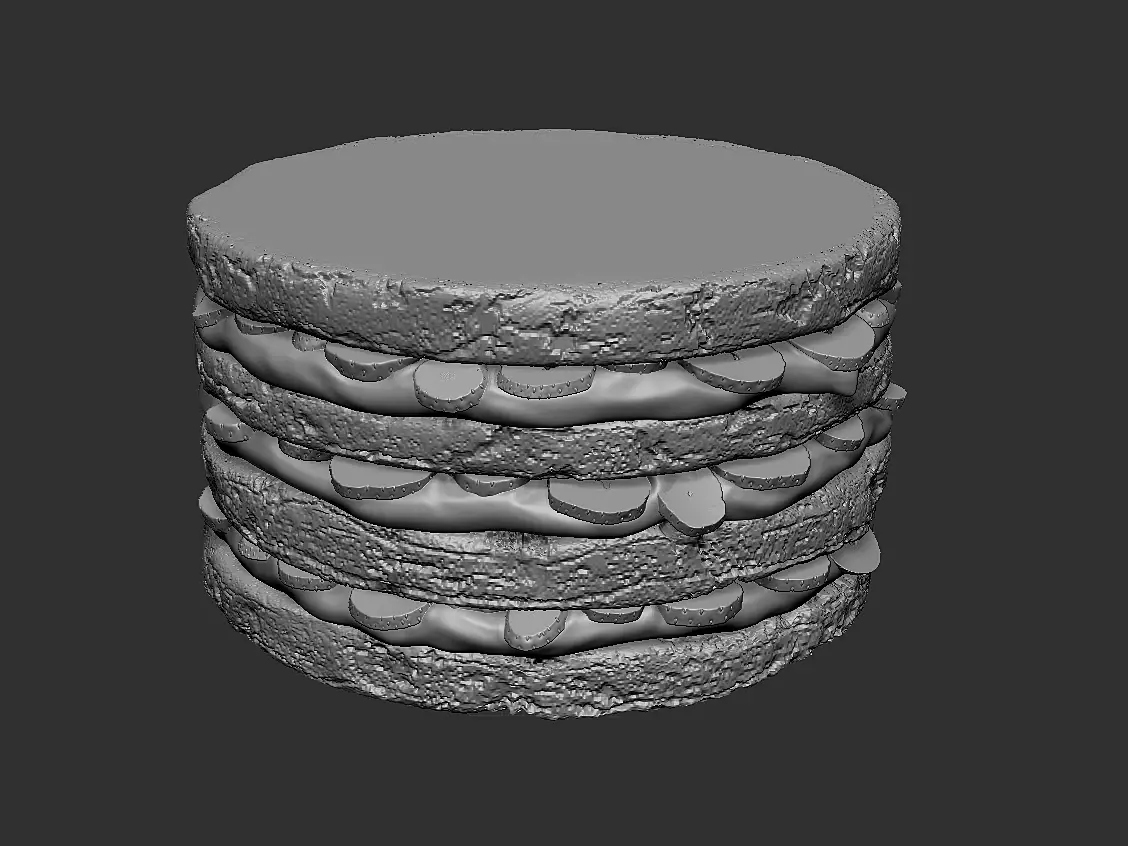

Возьмите стандартную кисть и слегка помните крем, добейтесь того эффекта, когда модели крема выглядят не идеально. Можно подготовить небольшие углубления под ломтики клубники.

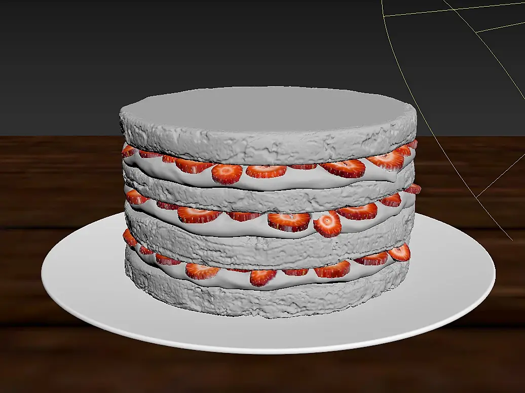

Пришло время взяться за клубнику. Поместите нарезанные кусочки между кремом и коржами. Мне было удобнее сделать это в 3ds max.
На этом этапе можно ещё помять крем, чтобы добавить деталей и более реалистично вписать клубнику. Я сделал это в Zbrush.

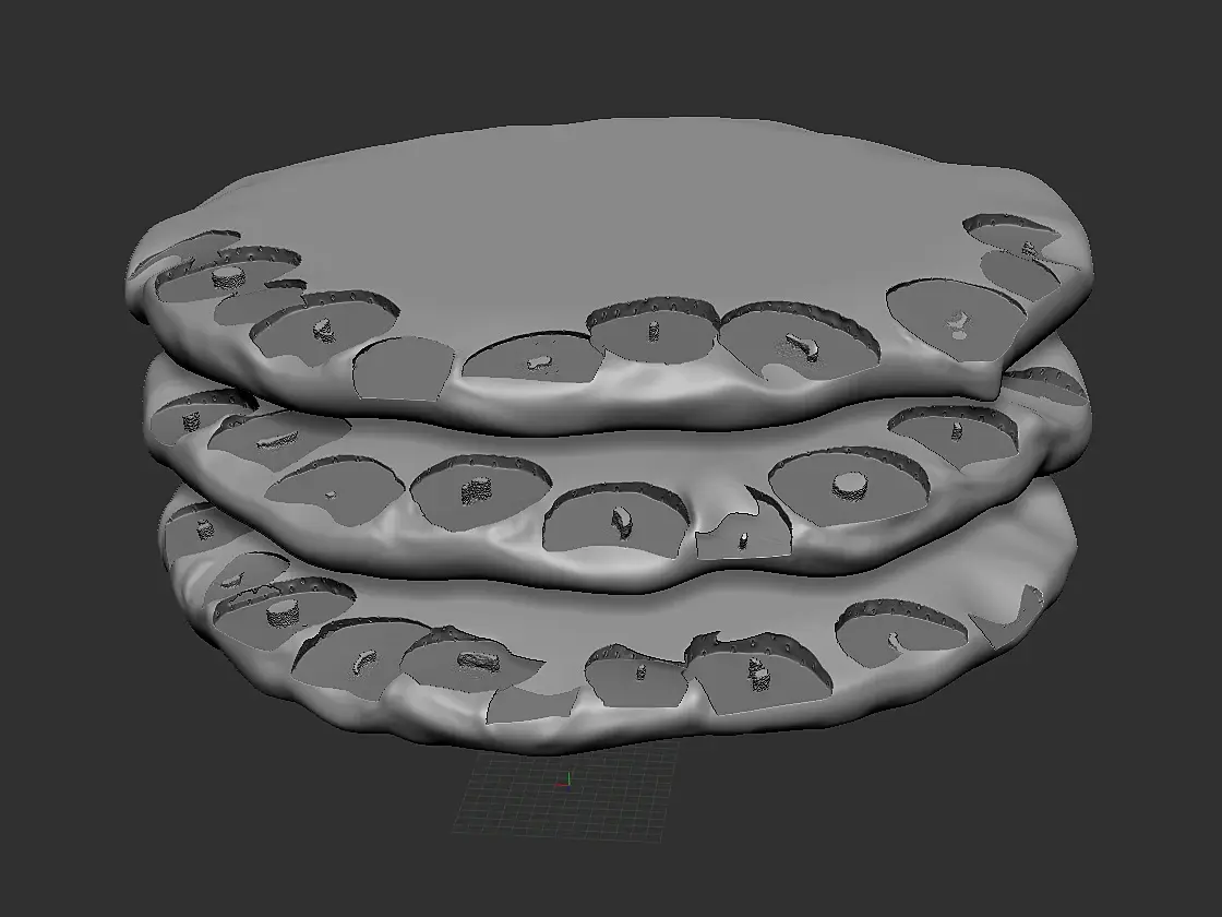

Так как наши ломтики будут прозрачными, необходимо добиться отсутствия пересечений геометрии крема и клубники, чтобы не получилось так, что крем внедряется внутрь ягод. Для этого необходимо выполнить операцию буленовского вычитания. Можно использовать LiveBoolean в Zbrush. Скройте коржи из видового экрана и переведите subtool с клубникой в режим вычитаемого. Вы увидите такую картинку:
Теперь необходимо перевести результат в отдельный subtool и крем готов!Эспортируйте разность в obj и импортируйте в 3ds max. В видовом окне нет разницы между видом крема до и после вычитания, но на рендере это будет заметно.
