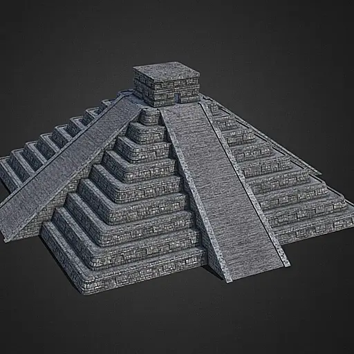

Почти Чичен-Ица (изображение кликабельно)
На сайте c 20.02.2017
Сообщений: 1467
Ижевск
Про пару-тройку огрехов я в курсе:
1. Практически не работает сглаживание острых граней, хотя нормалмап была запечена. Думаю, дело в низком разрешении текстуры, хотя могу ошибаться.
2. Потекла текстура на боковых стенках лестниц - допустил ошибку в UV-шке.
3. Видимые швы на углах верхнего элемента - опять же UV-шку надо доработать.
4. Ступени лестницы, возможно, стоило сделать нормалмапой - всё ж таки моделька не для близких ракурсов.
Как оправдание некоторых огрехов: на скетчфабе довольно жёсткие рамки для загрузки моделей. Как я понял, несколько объектов в архив с отдельными наборами текстур для каждого загрузить не выйдет. Плюс ограничение в 50 МБ. Сама модель весит полмегабайта, но вот текстуры мне пришлось сильно ужимать в качестве - сейчас там 4К-текстуры в слегка зашакаленном jpg.

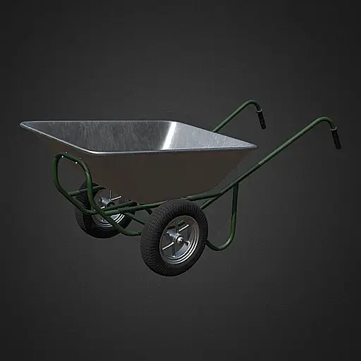

Пока что для себя - оттачиваю навыки и набиваю шишки в создании лоуполи и PBR-материалов. В будущем - вероятнее всего выгрузка на стоки.
Вот ещё (кликабельно):

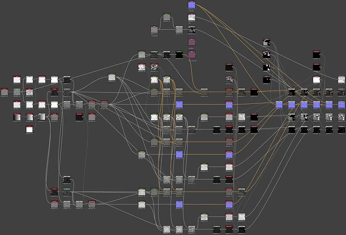

Ну и просто забавы ради - так выглядит материал для этой пирамиды в сабстенсе:

Львиную часть необходимого материала в процессе создания кладки брал из видео ниже. Но там урок для тех, кто уже знаком с основами - скорее всего будет непонятно, если открывал прогу всего пару раз. А вот по основам роликов много, в том числе даже на русском есть - просто вбивай в поисковик ютуба Substance Designer. Ну и хелп тоже помогает, хоть он и скудный.

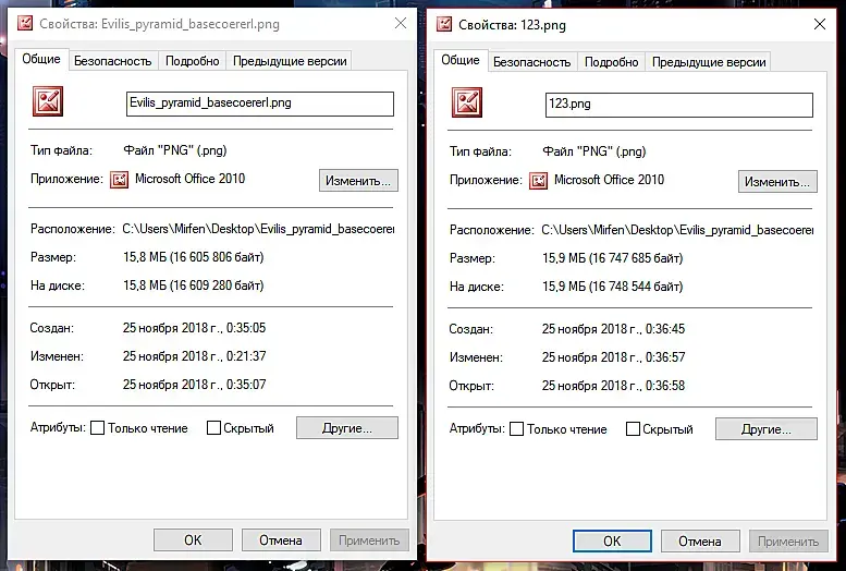

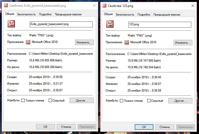

Evilis, так я так и сжимаю - ниже справа мой вариант. Но 16 МБ - это слишком много для Скетчфаба. Мне ещё семь таких же текстур в 50 МБ архива упаковать как-то надо. Так что в этом случае только jpg.
