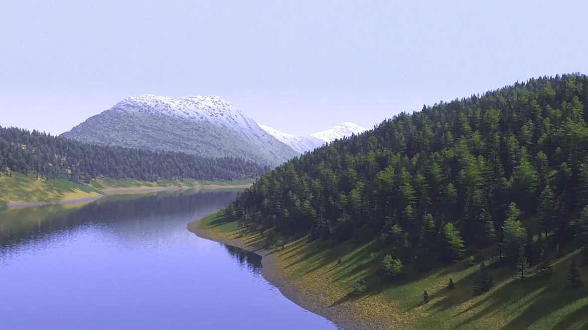

К сожалению, свободного времени было мало для ВИПа. Тем не менее - подготовил окружение для замка (сам замок будет чуть позади камеры). Ядовито-жёлтую текстурку на земле поправлю. Стоит ли добавить облаков, мусора на берег или ещё чего?
На сайте c 24.08.2014
Сообщений: 361
Волгоград
Облаков явно не хватает - так что добавляйте, а на счёт мусора... Мне кажется не хватает всяких иголочек и сухих веток, лес то хвойный. Это можно сделать текстурой с бампом.
Сообщений: 1661
для масштаба поставить людей, катапульты, всадников и т.д., заодно оживит вид. Замок я бы приподнял на возвышенность и удлинил и расширил крепость, сделав ее с внутренним двориком.
