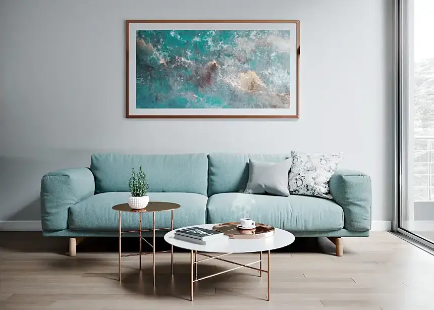

Добрый день!
Прошу прокомментировать мою простую визуализацию (без постобработки) и покритиковать ее в обязательном порядке! Про то, что шум и то, что работать и работать - я в курсе, это можно опустить и взять "по умолчанию".
Подскажите, пожалуйста, как можно улучшить, над чем еще поработать, на что обратить внимание, как уменьшить шум.
Спасибо!

На мой взгляд слишком пересвечено, я бы сделал темнее и акцентировал свет из окна, чтобы появился светотеневой рисунок, сейчас теней нет вобще. Ну и фон за окном нужно выставить. По материалам не буду расписывать, тут уже на свой вкус настраивайте, но совершенствоваться есть куда
Вот смотрите, не знаю ориентировались вы на этот урок или нет, но похожее помещение и ракурс. Как выражены тени от стола, от дивана, градиент по стене от светлого к тёмного

Я ориентировалась не на этот референс, но на что-то похожее. Большое спасибо, учту все Ваши советы!
Сообщений: 1661
Немного добавить контраста, усилить гамму:
