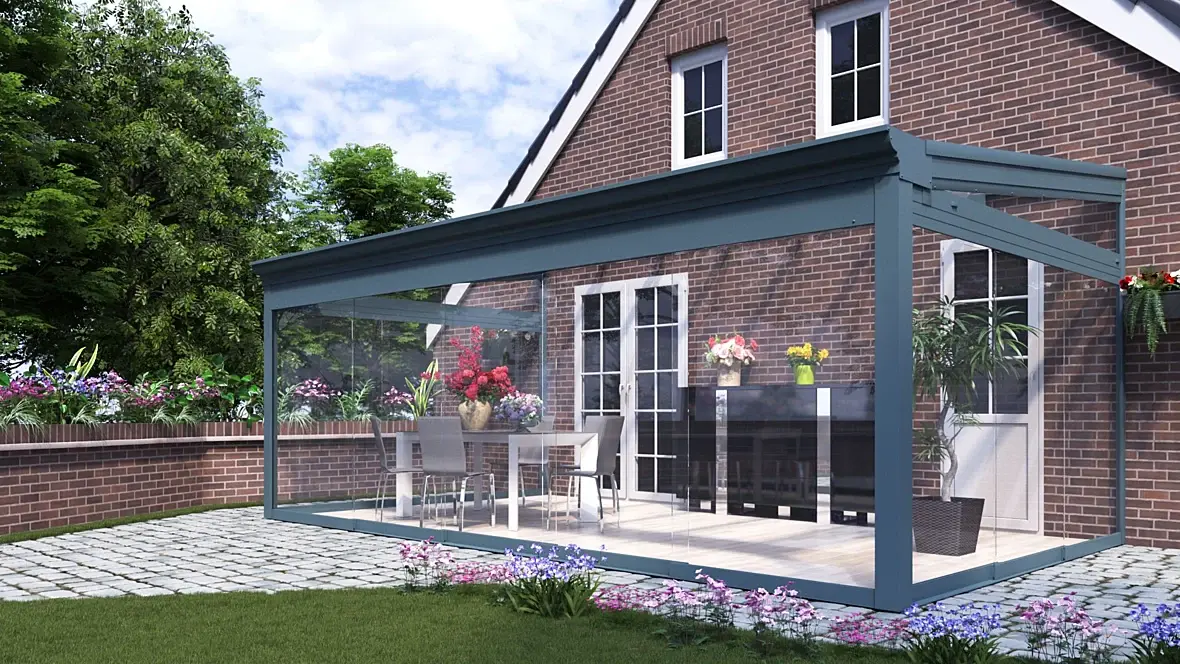

Не могу пройти модерацию,что не так?
На сайте c 05.09.2008
Сообщений: 1929
Замкадье
Очень странно. Неплохая работа, очевидных недоработок не вижу. Впрочем, я не по экстерьерам. Попробуйте лично модерам написать, может укажут причины
На сайте c 27.01.2013
Сообщений: 114
Денис, а зачем это выставлять в галерею?

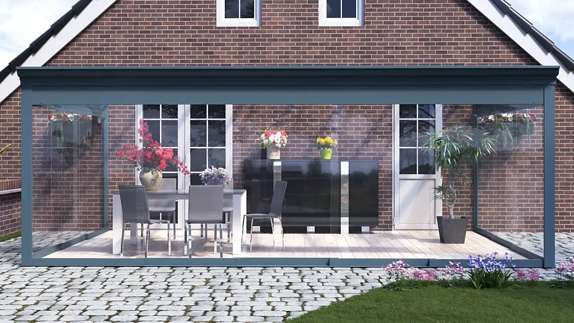

- некрасивый свет
- огромная ваза на столе
- стол или стулья не в масштабе (если сиденье стула на 45 см заканчивается, то стола высота 95-100 по картинке, что неприемлимо
- высота консоли примерно 120 см?
- черные стекла в окнах? чтобы не моделировать интерьер могли бы поставить нормальные стекла, а изнутри повесить шторы
- камни без обьема на переднем плане с однородной текстурой
- трава обреза невероятно прямым плейном под автограссом
- нигде не видно стыков стекол (неужели там такие зазоры миллиметрические?)
- кирпичная кладка уходит прямо в пол, да и кирпич в странном масштабе
- крышу постройки не вижу, но если есть поперечные балки, но нет тени, там стекло? как? зачем? а тень?
начните ВИП, скидывайте картинки по ходу дела, прислушивайтесь к мнениям.
Мне кажется галерея должна быть из отборных работ, а не текучки, ведь люди на этом сайте пытаются себя показать с лучшей стороны, а не лишь бы как.
Сообщений: 1929
Замкадье
1. Нормальный свет, вполне соответсвует облачной погоде (а именно такое небо мы и видим)
2. Размер вазы может быть каким угодно, это решение остается за дизайнером.
3. На счет столовой группы вы правы.
4. У меня был комод примерно той же высоты. Не вижу проблемы.
5. Тоже заметила, но не стала писать, т.к. это тоже может быть осознанным выбором. Светлый интерьер может внести лишний визуальный мусор, сейчас и без этого достаточно мелких элементов. Плюс к этому темные окна поддерживают консоль.
6. Вполне объемные камни
7. Трава похожа на газон, который подстригли с неделю назад, все норм.
8. Видные не просто стыки, а вполне себе приличные нахлесты деталей металлического каркаса и самих стёкол.
9. На счет масштаба кирпича не уверена, но обрезанный кирпич снизу и правда ошибка.
10. Тени от поперечных балок видны и на полу и на стене, просто они размыты.
Вы, случаем, не с телефона смотрели работу?

На сайте c 10.01.2008
Сообщений: 111
очень шумно. материалы не доведены а просто накиданы. Первый ракурс-солнце в лоб. (((( теряется объем. В общем свет не настроен
На сайте c 09.02.2016
Сообщений: 12
Харьков
Посмотрите куда тень падает, и определите с какой стороны солнце!

Он имел в виду, что солнце бьет в лоб зданию - нет игры света и тени. Засветить весь фасад - не самая выигрышная схема освещения.

Цитата die_happy:
Критику по столу и камню- принимаю.  По остальным пунктам ,видимо Вы действительно с телефона смотрели. Стыки стекла,тень крыши,неоднородность стриженного газона все просматривается!! А насчет моего выбора куда и как ставить декор -это мой выбор!!!
Сообщений: 4514
Пока так будешь принимать критику, ни в какую галерею не возьмут.
Большая часть комментов выше по делу, за исключением разве что стыков стекла и травы, по ним вопросов нет. Плюс черепица гигантская и ручки на дверях очень высоко.
Свет из-за спины практически всегда делает картинку плоской, что и получилось на первой картинке.
Ракурсы неудачные по композиции.
В первом ракурсе нельзя так обрезать дом сверху, отрезая два сантиметра окна и оставляя такой неудачный кусочек крыши в правом верхнем углу. Не хватает пространства справа и слишком много слева. В точках фокусировки внимания сейчас пустой прозрачный угол террасы слева и монотонный чёрный комод с монотонной кирпичной стеной над ним справа. Надо сдвинуть таргет камеры вправо, чтобы в этих точках оказались столовая группа слева и дверь/конструкция/кадка справа.
Окна второго этажа чётко сели на линию террасы, а правое окно вообще село совсем на угол конструкции, что ещё больше убивает объём и плановость. Кадка справа также на 2 сантиметра обрезана конструкцией террасы, да и ваще эта кадка с учётом открывания двери полностью загораживает проход. Жиденькие цветочки на переднем плане скорее отталикивают, чем создают уют.

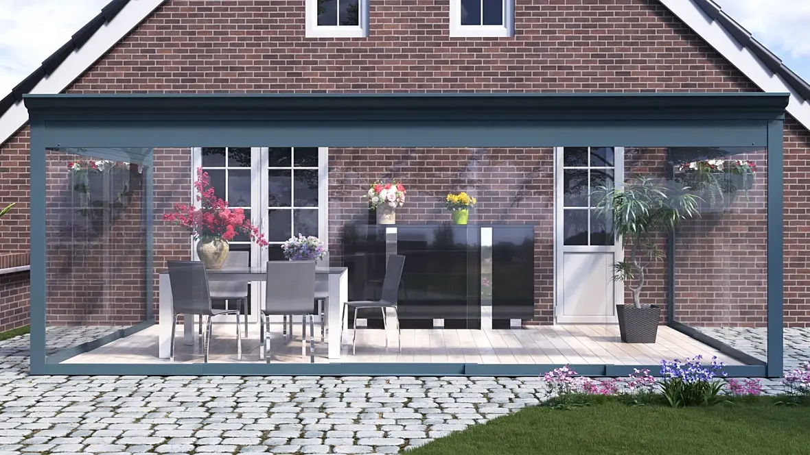

Второй кадр очень зажат со всех сторон, соотношение пространства сверху/снизу должно быть обратным. Некрасиво режутся двери, да и вообще с такой точки кажется, что двери выше крыши террасы. Надо ставить камеру ниже и постараться как-то увидеть верхнюю плоскость. Если ракурсом этого добиться не получится, то значит это должно быть явно нарисовано тенями на фасаде от невидимой в кадре конструкции крыши.
Когда делаешь такой чётко симметричный кадр, то симметричность должна быть полная, а у тебя с боков разное расстояние. Плюс левая часть по наполнению очень сильно перевешивает правую, со стола надо убрать огромный напольный горшок и заменить его на более аккуратную вазу с менее агрессивным цветком. А справа наоборот добавить какую-нибудь мелочь типа детской машинки.
Самый левый нахлёст остекления чётко совпал с линией двери, а с другой стороны с дверью совпал стул и его отражение, из-за чего в этих местах кажется, что цветок на столе и столовая группа немного прозрачные.
Мощение выглядит непропорционально большим, особенно по сравнению с цветочками на газоне справа.

решил зайти в аквариум открыл дверь, уперся в дерево в горшке, решил зайти в с другой стороны, стулья, все-таки попал в аквариум , решил выйти на улицу- только через дом.

Добрый день! Спасибо за вместительную критику! Я умею ее воспринимать ,если она по существу как у Вас.Видно человек знает свое дело! Но критика от таких персонажей как die_happy ,меня просто бесит! Когда его некомпетентность видна из  профиля, зачем включать профессора?
