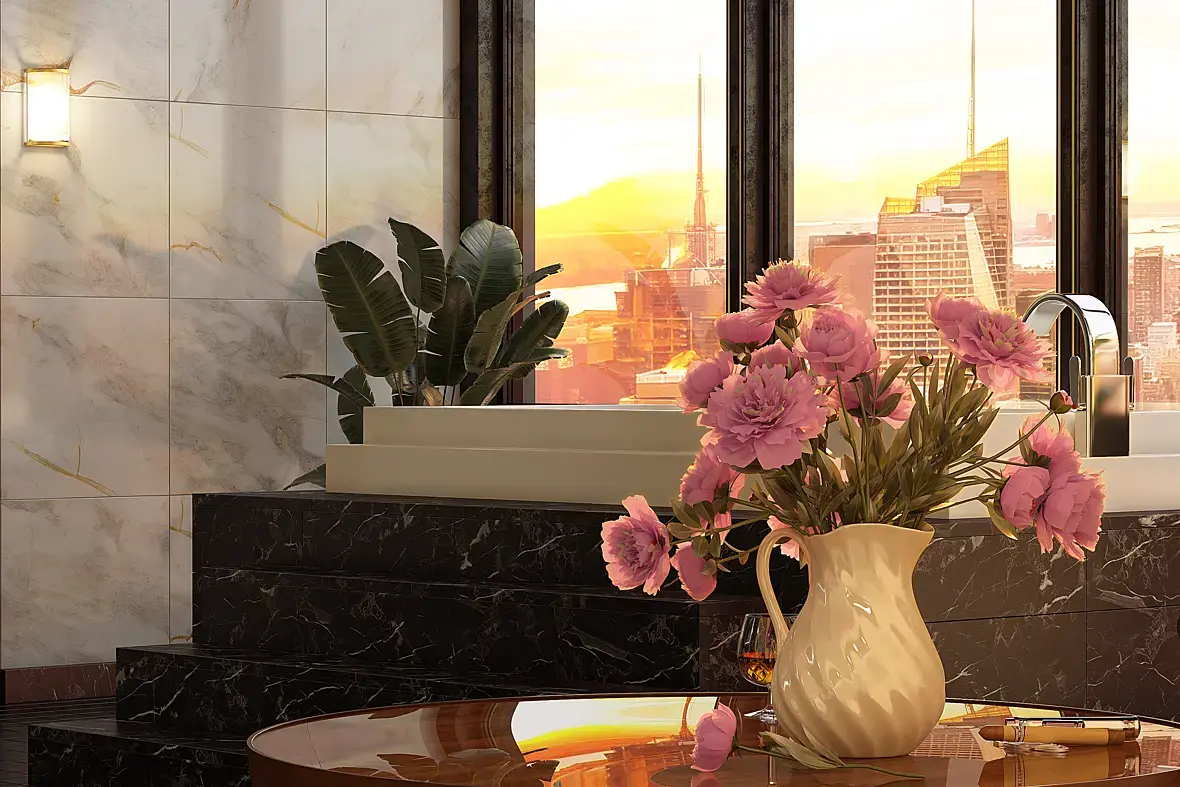

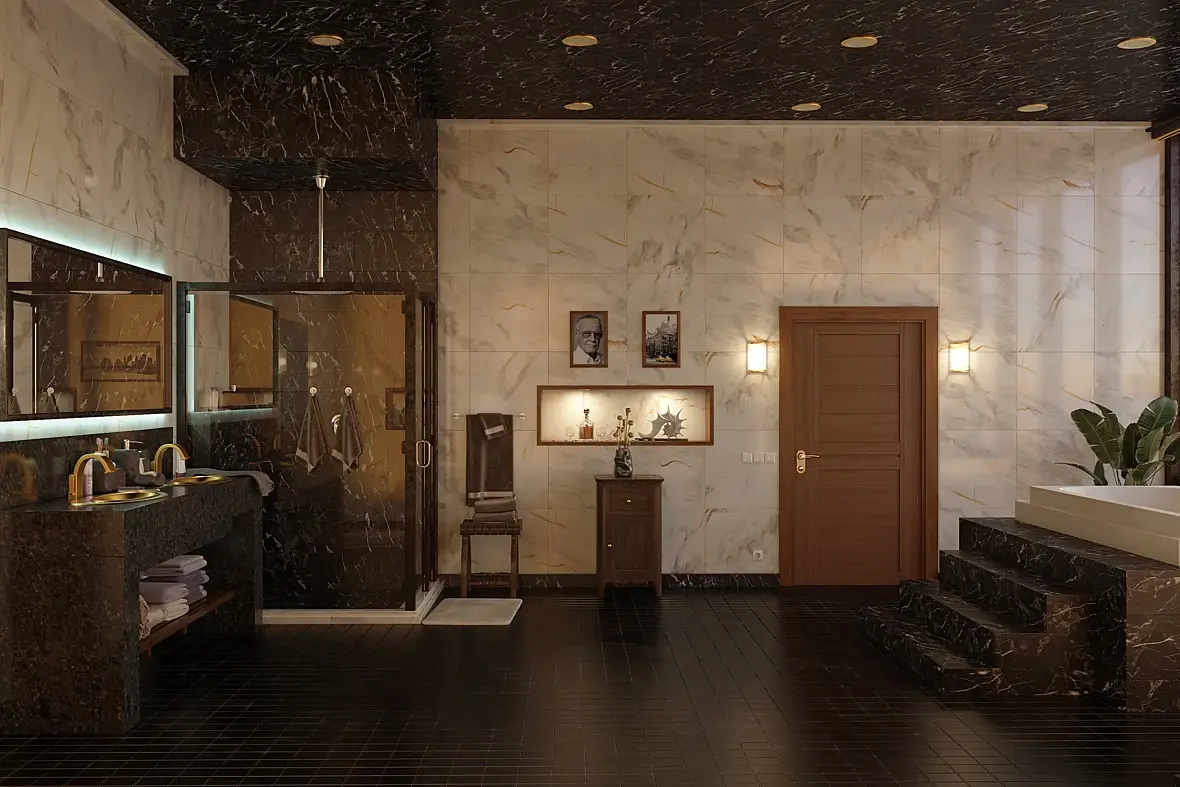

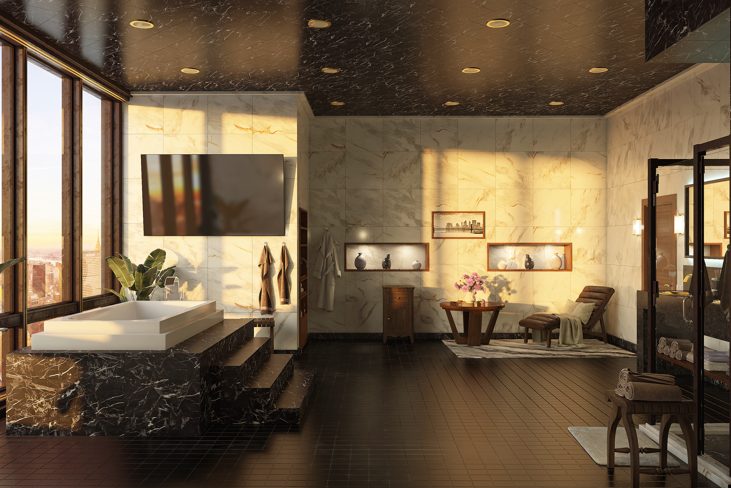

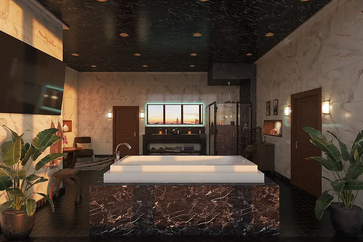

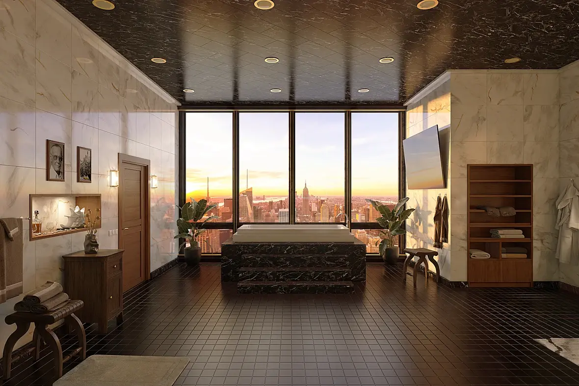

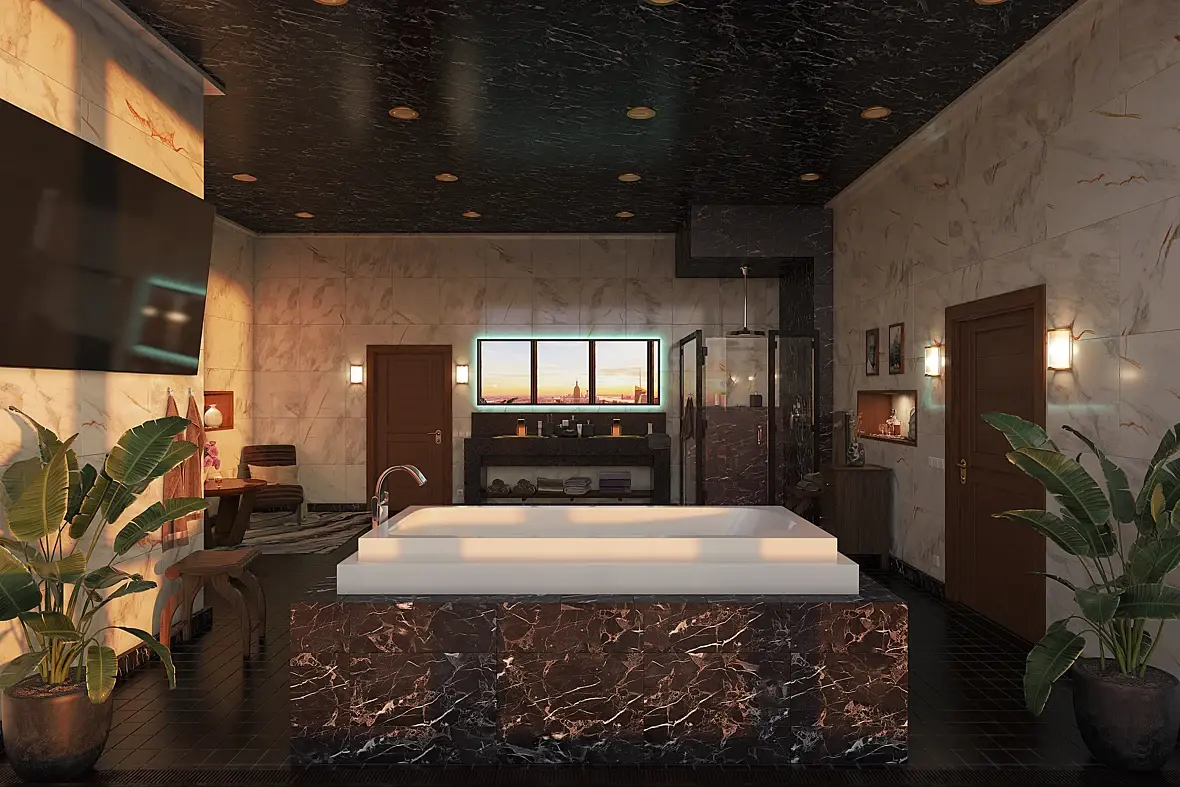

Сделал работу по референсу. Референсом послужила ванная комната из комп игры. Тренировался с освещением, отличным от дефолтного дневного. Хотелось золотистого, предзакатного света. Выложил в галерею, так сказать, на всеобщую оценку. Удалили. "нуждается в доработке"
Подскажите пожалуйста. Что не так с работой? Совсем все плохо? Суть вопроса не в том что бы попасть в галерею. А именно понять, что не так?  Буду благодарен вашим комментам по визуализации.
Vray.

1. Дверь и отделка не дружат. Такой мраморный интерьер предполагает не классические и не кантри мебель и двери.
2. Вдруг появилась ваза с розами - Ни ваза, ни такие розы - они выбиваются из интерьера вообще.
3. На меня давят тяжелые формы и кубы , не смотря на то, что они в черном, они не интересные по пропорциям.
4. светильники на потолке - дешевят интерьер.. А так сомнений много вызывает материал потолка, грант туда ни как не прилепить. ЛУчше бы потолок был черным и натяжным или по классике белым. Вопросы к дизаину конечно. Если как в Эквилибриуме - то графитового должно быть больше.
5. Нужно выкатить сюда референс, чтобы понять, на что мы ориентируемся.
6. на последней картинке замените Вазу на цилиндр(черный , белый или хром).
7. банкетки (табуретки) найти модель где ножки хром или латунь, столешница черная.
8. Оконные рамы должны быть графитовые и однотонные, не мраморные.
9. В нишах - линейное освещение вдоль(не споты) и рамочка в нишах может быть латунь.
10. убрать картины, это не семейное поместье.. тематика другая мы тут играем или в Тау или в Эквилибриум.
11. Почему бы ванну не сделать черной и раковины тоже? эксперимент.
12. цилиндрические бра сделать тонкие вытянутые. может быть стоит сыграть в лофт.
13. убрать короб над душем, он громадье.. пусть будет потолок.
14. пол и ванна - где ванна на подиуме. должны быть одного материала-  думаю замысел был в этом.. или везде плитка или везде гранит.
15. При таком высоком потолке двери должны быть выше. У примеру у ВИП квартир 2.400 дверь это нормально. Дверь должна быть современной , вероятно без наличника, только шов., а ручка черной.
16. Может я не туда бегу, но подсветку на потолке хочется линейную встроенный трек, но они смотрятся отлично на белом потолке. Есть еще светильники скрытого монтажа - как воронка, без рамки.. Могут быть и белые и  черные.. это хит.. Короче мне нравятся черные интерьеры..

Спасибо большое за развернутый коммент.
По дизайну согласен со всеми перечисленными пунктами. Мне тут вообще ничего не нравится. От слова совсем. Такоф реф.
Увидел эту комнату в игре и решил потренить на ней свои навыки. В частности, создание сцены на глазок. Что б выдержать размеры и тд. Создание закатного света. Это первая моя работа с освещением, отличным от дефолтного дневного. Органичного вписывание вот такого вот панорамного бека. Именно эту панораму Нью-Йорка. Моделил все сам. Кроме мелочевки. Полотенца там, цветы и тд.
Меня интересует насколько хорошо получилось по части навыков визуализации. Свет, материалы, камера/ракурс, пост, реализм.
