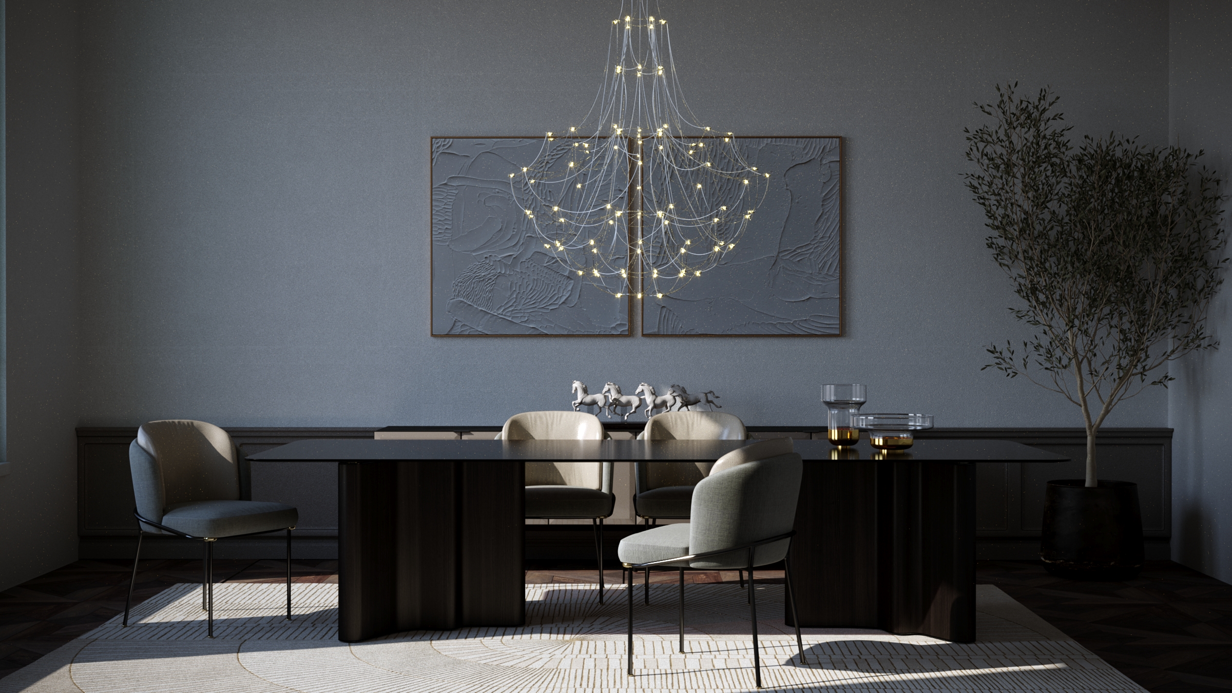

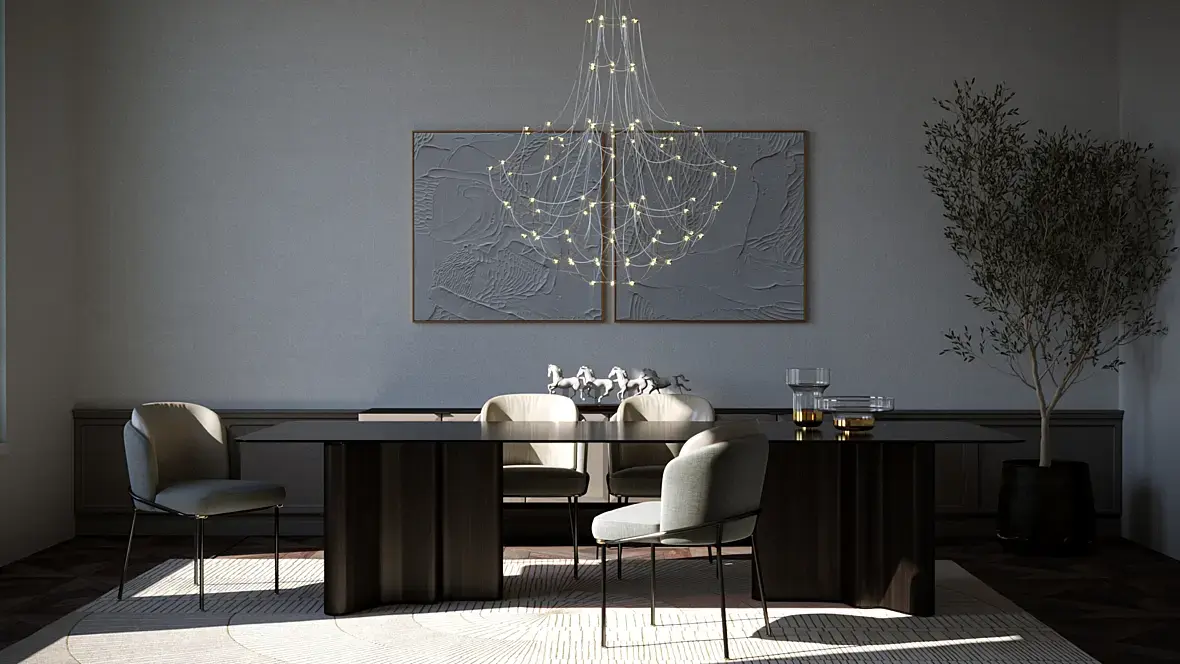

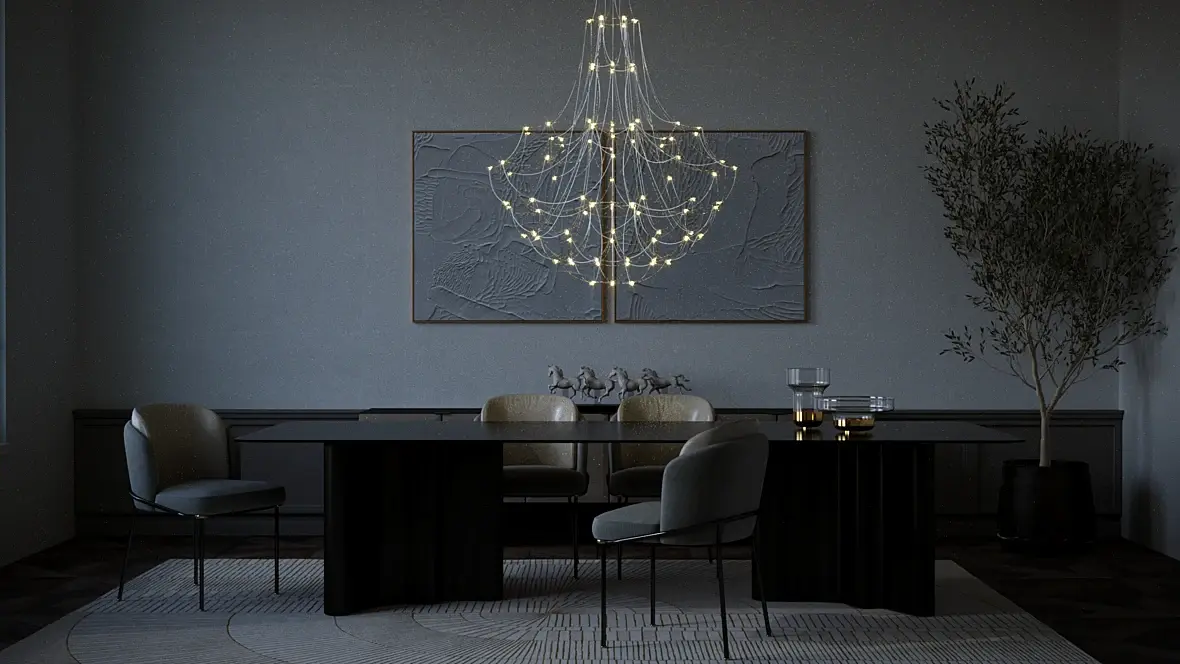

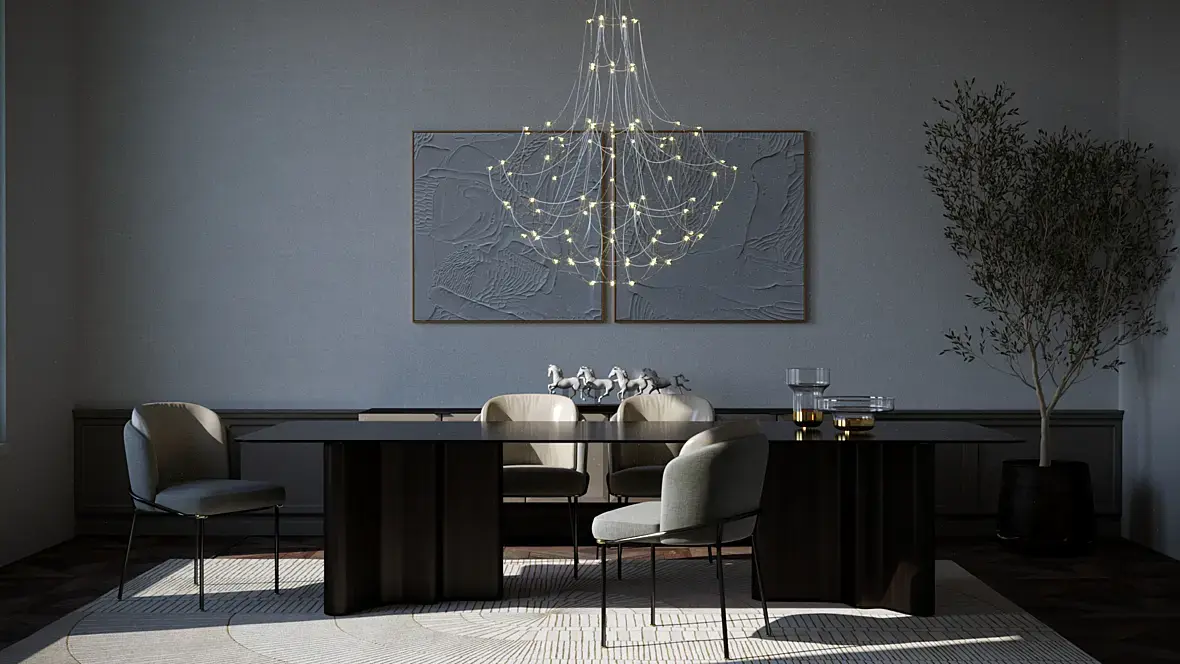

Доброго времени суток, уважаемые эксперты. Рендер делал в короне. До конца не могу понять как сделать правильный свет от диодов, чтобы они прям хорошо светили, а не подсвечивали. Для настройки освещения от них использовал только CoronaLightMTL и собсно LightMix. Причем елси в lightmix выкручиваю свет больше 50, появляется светляки и даже после 147 пасса не пропадают. Буду благодарен за совет.

Вот именно такой светильник с диодами это прежде всего декоративная подсветка :), а не основное освещение. Чтобы рассматривать его как основное, надо этих диодов раза в 2.5 больше ставить.
Можно пойти по "пути воина" - сделать у каждого диода источник света с его реальными параметрами (световой поток, угол, затухание, цветовая температура). Заодно посчитать (или дать задание поставщику) освещенность в DIALUXе. И упереться в то,  что этого света не хватает совсем, и придется добавлять еще светильники фонового света как минимум (но тут еще бы и акцентные дать на зелень и углы, и параллельный стене для проявки рельефа на панно)). В итоге получите картину, которая в реале будет близка к рендерам.
Можно пойти по "пути визера" - навертеть свет фейками и сдать проект. Как оно будет в реале - уже не ваша забота :)

Спасибо,  я честно говоря к этому тоже склонялся, но нужно было подтверждение). Вообще у этой люстры световой поток довольно не плох - 5000 lm и почти все параметры у меня есть, но это и правда путь воина). В следующем проекте воспользуюсь вашим советом).
Пока моя задача была сделать "секс", но видимо соитие на 3ддд не в почете))
