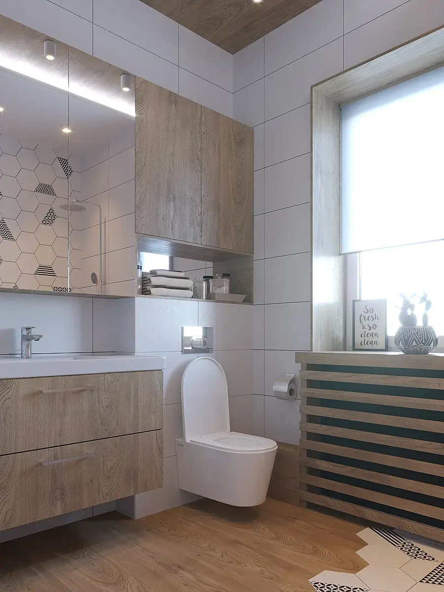

Подскажите, пожалуйста, места, которые нуждаются в доработке. Спасибо.

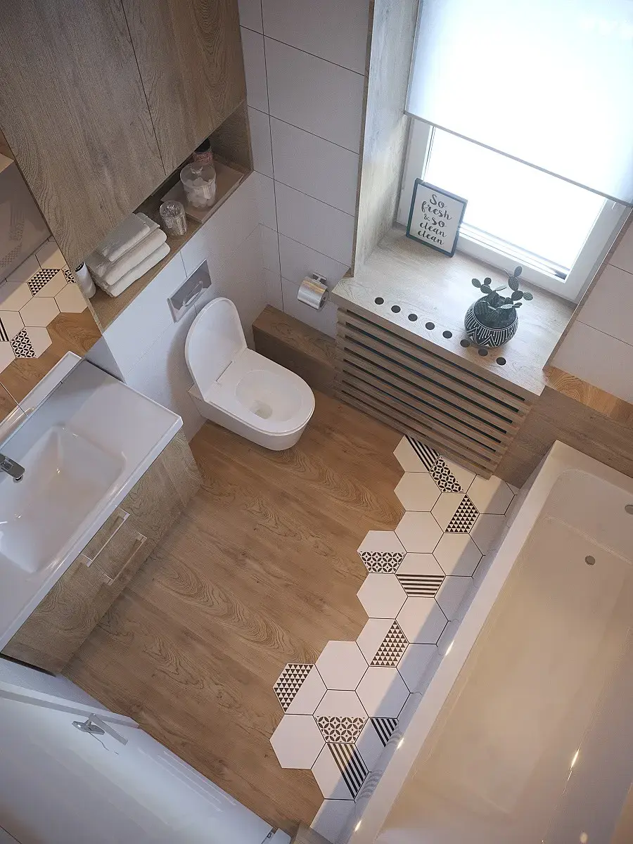

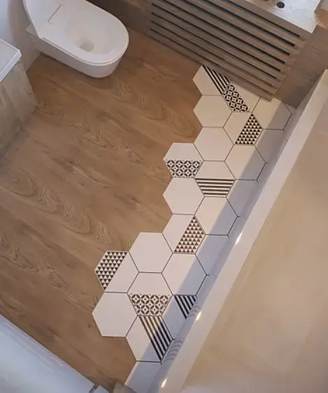

У меня лично вопрос, как сейчас , технически воплощаются вот такие стыки между ламинатом ( паркетом) и плиткой ?
А в чём проблема? Выкладывается плитка, подрезается ламинат и зафуговывается силиконовой фугой. У меня даже дома так сделано.
Ламинат,паркет,подходит к плитке,стык заделывают герметиком цветным.

Работа классная.
Возможно, стоит уделить внимание материалам плитки. Или она по задумке идёт матовая, без отражений?
Плюс бэк, намекнуть на него.

Цитата Motocat:
Цитата forestcat89:
Спасибо, ребята, просто  не нравятся мне такие комбинации, и в плане дизайна, и технически всегда избегал таких стыков, всегда смотрел на такие соединения , на какое-то несовершенное . Особенно когда плавающий ламинат, (или сажается на клей при таких случаях?) Погуглить конечно можно. но хотелось услышать мнения  тех, кто сам сталкывался.

Цитата raimboss:
Цитата Motocat:
Цитата forestcat89:
нет,на клей не садится,в таком случае герметик играет роль деформационного шва.
А делаем с точностью до наоборот - доску жестко на клей, в щель тонированную жидкую пробку. На мой взгляд так намного меньше вероятность, что со временем шов разойдется.

Это не ламинат. Есть керамогранит под дерево. Идеально для санузла. Так что проблем со стыком не будет

Это не ламинат, это плитка под дерево, точнее керамогранит, все прекрсно режется

Приятный виз.Проверьте размер (не меньше 1000 пикс. по любой из сторон) и отсутствие шума.Здесь картинки маленькие - это не понятно.

Цитата DarinaAht:
Возможно, стоит уделить внимание материалам плитки. Или она по задумке идёт матовая, без отражений? Плюс бэк, намекнуть на него.
плитка не глянец а засвет за окном специально сделал что бы эффект фотографичности создать

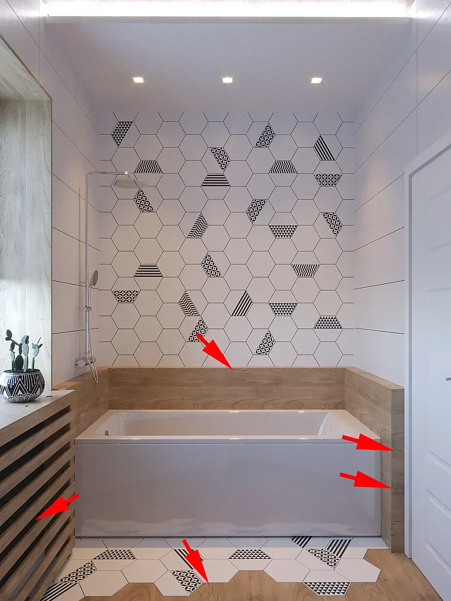

Нет предела совершенству, конечно и материал фасада,тумб, деревянных поверхностей и плитки можно было доработать более , даже при всей её матовости. Для заков , более чем,  чтоб показать, а для галереи, можно и поковыряться) Видимо по каким-то критериям и не прошла модерацию.

Цитата Evilis:
В целом работа очень приятна. Несколько смущают моменты с пустотой за решеткой, тайлинг и выступающая плитка.
Свет (по желанию) можно сделать совсем чуточку холоднее.
спасибо за дельные замечания, поправлю

Сообщений: 1661
Ламинат даже в спальне разбухает и трётся, а во влажной ванной сдохнет в течении года. Как писали выше керамогранит под дерево онли на пол. Дизайн нравится, кроме этих сот, они вызывают беспокойство и черные вкрапления вызывают неприятные чувства. По визу немного поста (сделать посветлее гамму поднять и убрать мутность. Делается за 2 минуты.
