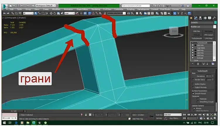

Что-то не могу сообразить, как нужно сделать сетку, чтобы после турбосмуса сохранилась прямоугольная форма у выделенных полигонах?
На сайте c 13.04.2014
Сообщений: 194
(_-=ZhekA=-_), примерно вот так:
На сайте c 12.06.2016
Сообщений: 104
Bonmucho
Не совсем, мне где выделено, нужно, чтобы была ровная окружность смотри на отдаленном скрине. А если сделать, как ты предлагаешь, то будут углы (
Сообщений: 194
(_-=ZhekA=-_), Может так попробовать:
Сообщений: 104
Вроде уже лучше, но как можно убрать косяк при сглаживании?

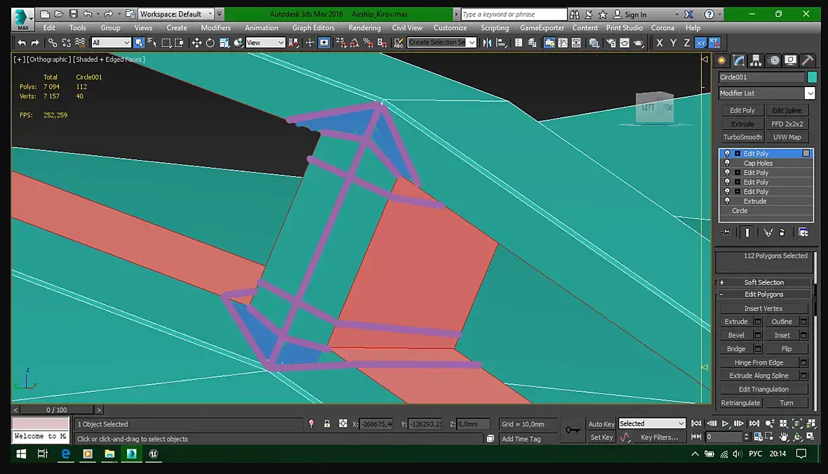

Если сделать эти грани, то не будет идеальной круглой поверхности, а это мне и нужно + прямоугольная форма выреза
На сайте c 16.07.2017
Сообщений: 24
Мне кажется геометрии нужно больше добавить, для таких целей слишком редкая сетка. Попробуйте воспользоваться Swift Loop с зажатым шифтом, он построит луп с учетом изгиба вашей топологии, может поможет.
https://www.youtube.com/watch?v=3rJdMLmQRiE
Нужный момент на 3:55
Сообщений: 7380
Скинь модель - попробую сделать. Рисовать долго в фотошопе. (заснул, наверно уже)
Короч, тут нужно разбить лупы по расстоянию. Внешние - пустить чётко по центру (тем же свифт лупом), внутренние вертексы придвинуть в кырезам, чтоб сделать хард ребро. Лучше работать над одной дыркой, потом радиальной симетрией размножить.
Сообщений: 104
Вот часть модели. Есть история модификаторов для наглядности. )
Нужно, чтобы при сглаживании была идеально круглая форма и прямоугольные вырезы )
